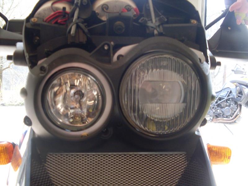

Hallo Gemeinde,
ich suche jemanden der das eingebaut Fernlicht der 1150 gegen den Xenon Kit von Hella/Touratech getauscht hat.
Ich benötige die HELLA Teilenummer die vorne auf dem Scheinwerferglas stehen müsste.
Wär nett wenn das einer der Besitzer für mich mal nachschauen könnte.
Danke und noch schönes Rest Wochenende...
Steffen

Hallo Dietmar,
der abgebildete Zusatz-Xenon-Scheinwerfer ist aber der falsche,der hat nur einen Linsendurchmesser von 60 mm.
Der Steffen sucht den Xenon Fernscheinwerfer der anstelle des original Fernscheinwerfers der 1150 GS eingebaut wird, hierbei handelt es sich um einen 90 mm Scheinwerfer,den gibt es einmal mit Positionslicht und einmal ohne Positionslicht. Kostet laut Hella-Katalog 2009 -- 439,00 Euro bzw 448,00 Euro und ist somit teurer als die Komplettversion von TT -- 391,oo Euro laut TT-Katalog 2009.
Bestellnummer Hellakatalog 2009
Mit Positionslicht 1K0 008 192-007 439,00 Euro
Ohne Positionslicht 1K0 008 192-011 448,00 Euro
Angaben ohne Gewähr
Gruß Buster

Danke Buster,
das war genau die Info die ich brauchte.
Jetzt kann ich mir von Hella mal so einen Scheinwerfer mitbringen lassen und probieren den ohne die ganzen TT Teile einzubauen.:D
Wofür ist das Positionslicht?
Denke ich muß mir einen ohne dieses Positionslicht besorgen.
Danke für die Info. Hatte schon im Hella Katalog geblättert aber war nicht sicher welches der richtige ist.
Gruß Steffen

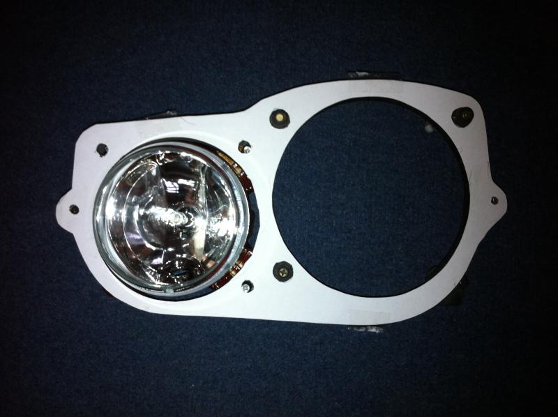

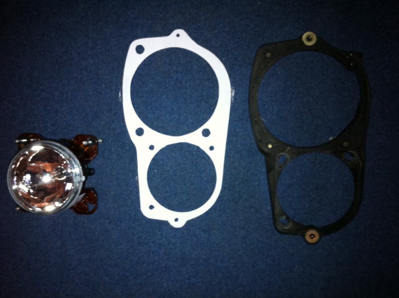

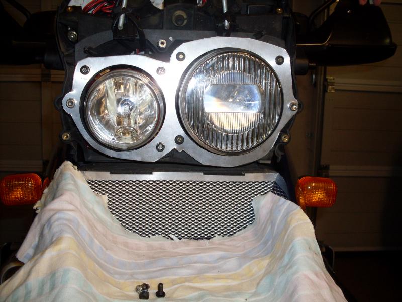

Es tut sich langsam wieder was.
Nach dem ich lange keine Zeit und Lust hatte weiterzumachen und mir letzten Winter der Getriebeschaden dazwischen kam hab, ich diese Woche mal die Scheinwerfereinheit zerleget.
Dann hab ich mir ein Schablone angefertigt wie ich das Halteblech haben möchte.
In die Löcher um das Fernlicht kommen die Kugelgelenk Aufnahmen und das ganze wird links und rechts mit dem Lampenhalter verschraubt.
Das Musterblatt mit der Zeichnung hab ich einer Firma in der Nähe gegeben, die Scannen das ein und Lasern mir das direkt aus.
Das Vorschaltgerät wird später entweder neben dem andern unterm Schnabel sitzen oder der andere Xenon Zusatzscheinwerfer kommt ab und es kommt ein zweiter Nebler dran.

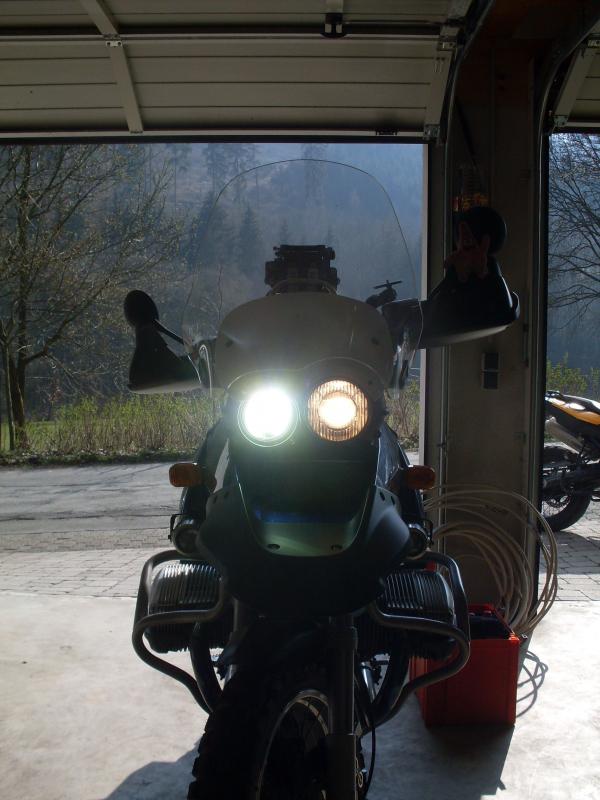

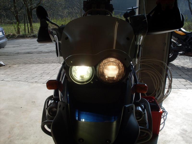

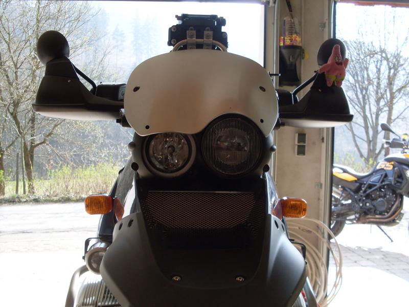

So heute hab ich endlich mal wieder etwas Zeit gehabt zu basteln und es wird langsam.
Jetzt nur noch schwarz Pulverbeschichten und fertig ist das Xenon Licht.:D

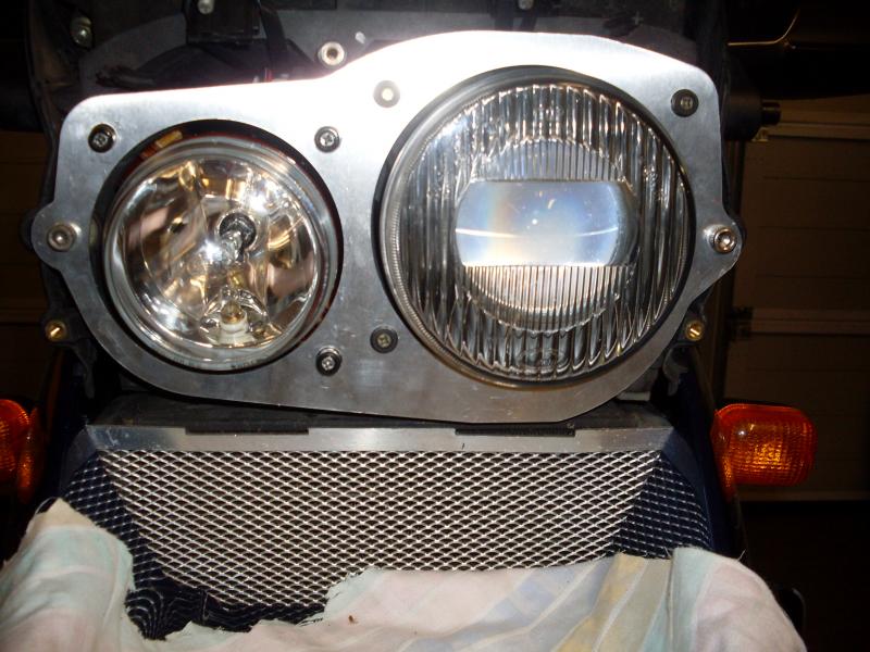

Weshalb ist denn das neue Blech auf dem einen Bild so hübsch ausgeschnitten und sieht auf dem nächsten derart angefressen aus?
gerd
Dieziege
Dieziege
19.02.2008
267
Olsberg
R 1150 GS
Das Abblendlicht beibt wie es ist. Hier in der Gegend steht die Rennleitung hinter jeder Ecke und selbst dem ältesten Dorfpolizisten ist inzwischen bekannt das es kein Xenon Abblendlicht legal für Motorräder gibt.
Der letzte TÜV hat sich schon wegen dem Hella Xenon Anbauscheinwerfer rumgezickt bis ich ihn überzeugen konnte das es als Fernlicht Ok ist.
Seine Aussage zum Abblendlicht dagegen war eindeutig.
"Gibt es legal nicht für die GS"
@gerd
Das schöne glatte Blech hab ich mir nach meiner Schablone auslasern lassen. Da passte aber die Abdeckung nicht drauf. Und da ich zur Blechbearbeitung nur Blechschere und Stichsäge habe mußte ich es so anpassen.
Wenn es geschliffen und Pulverbeschichtet ist sollte es auch nicht mehr so angefressen aussehen.;)
