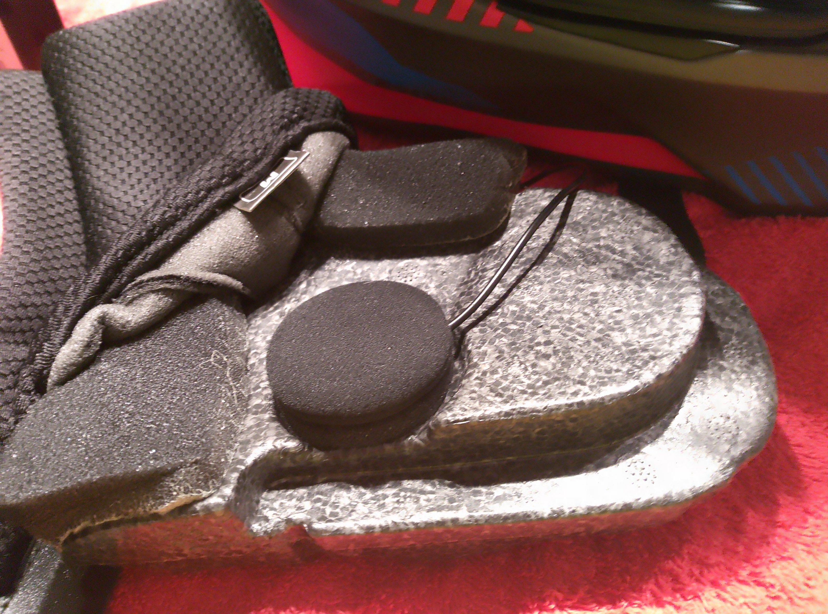

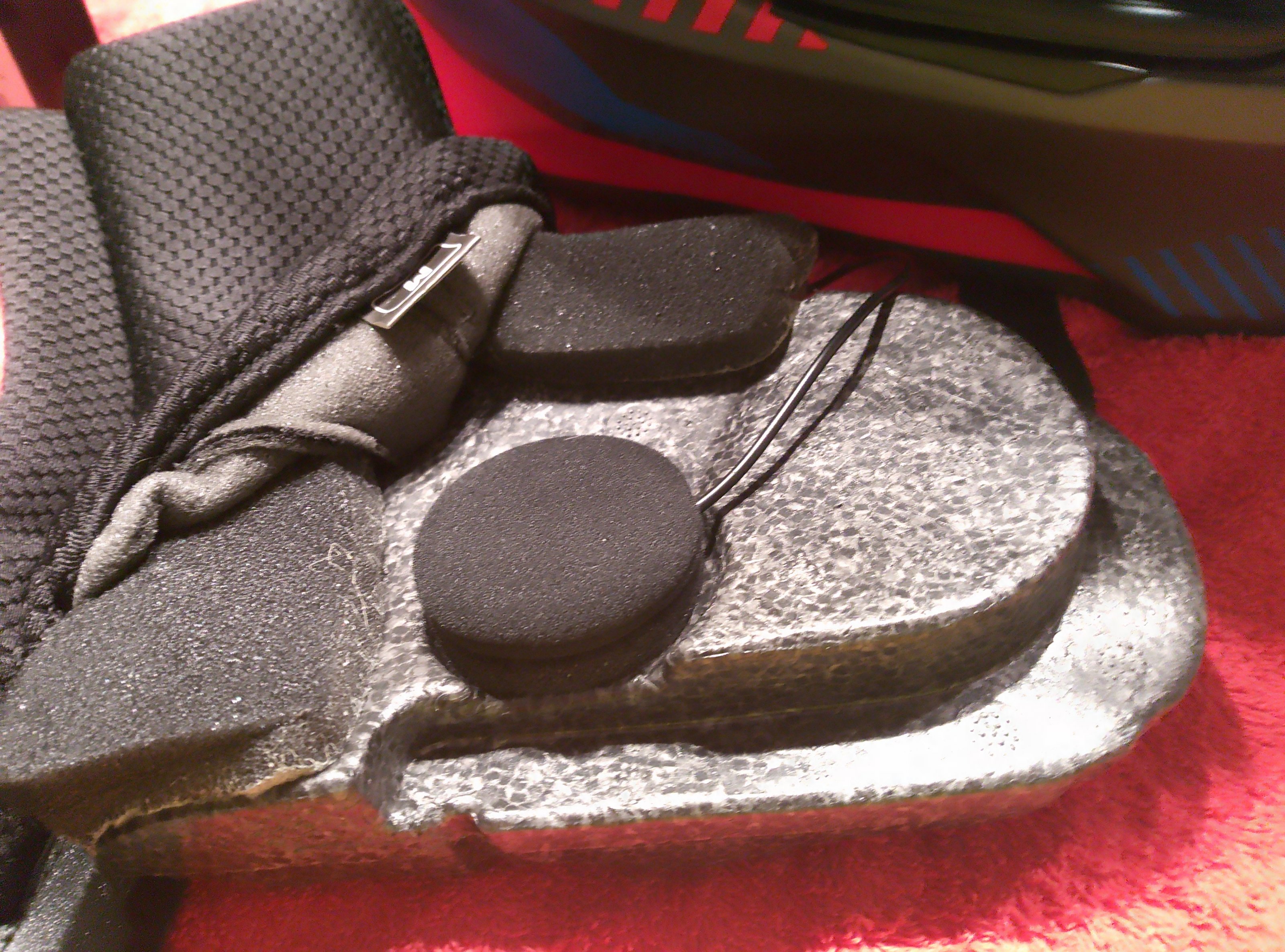

Gleiches Problem bei meinem neuen Commander.
Mit was habt Ihr geraspelt?
Gibt's Fotos?
Meine Idee ist ne große Beilagescheibe heiß machen und 3-4mm einschmelzen.

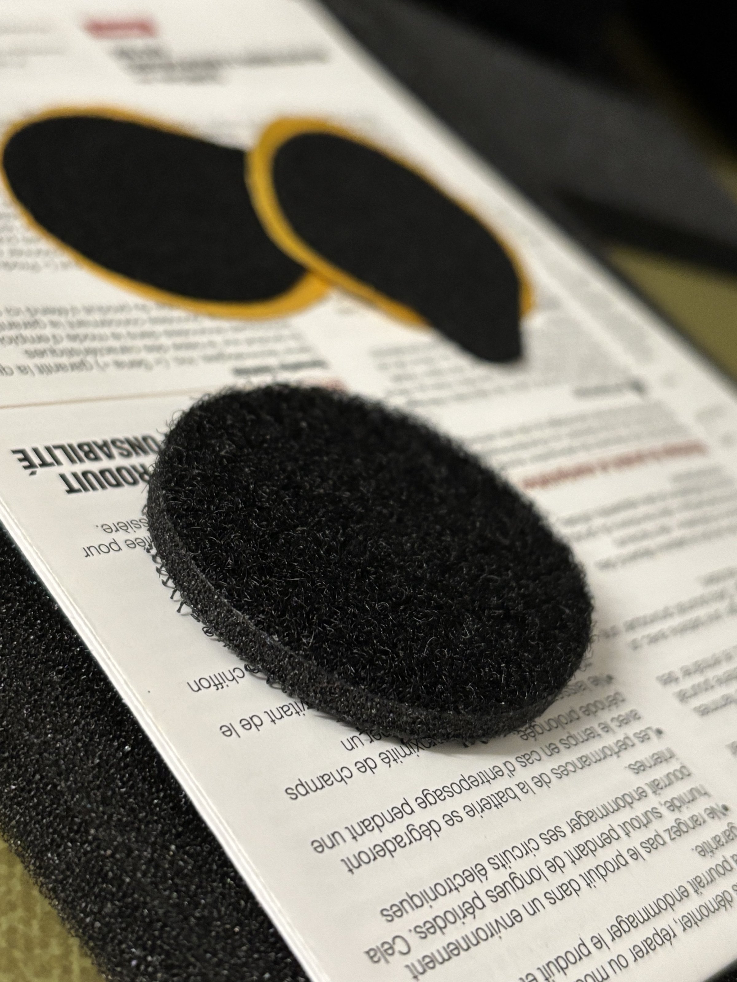

Für mich sieht es auf deinem Foto so aus, als ob unter dem Lautsprecher schon der dickere Kletthalter ist.
Kann das sein?
Ich würde da nicht mit U-Scheibe etc. versuchen den Styropor wegzuschmelzen. Das kann ganz übel riechen.
Warum raspelst du nicht einfach ein wenig Styropor weg?

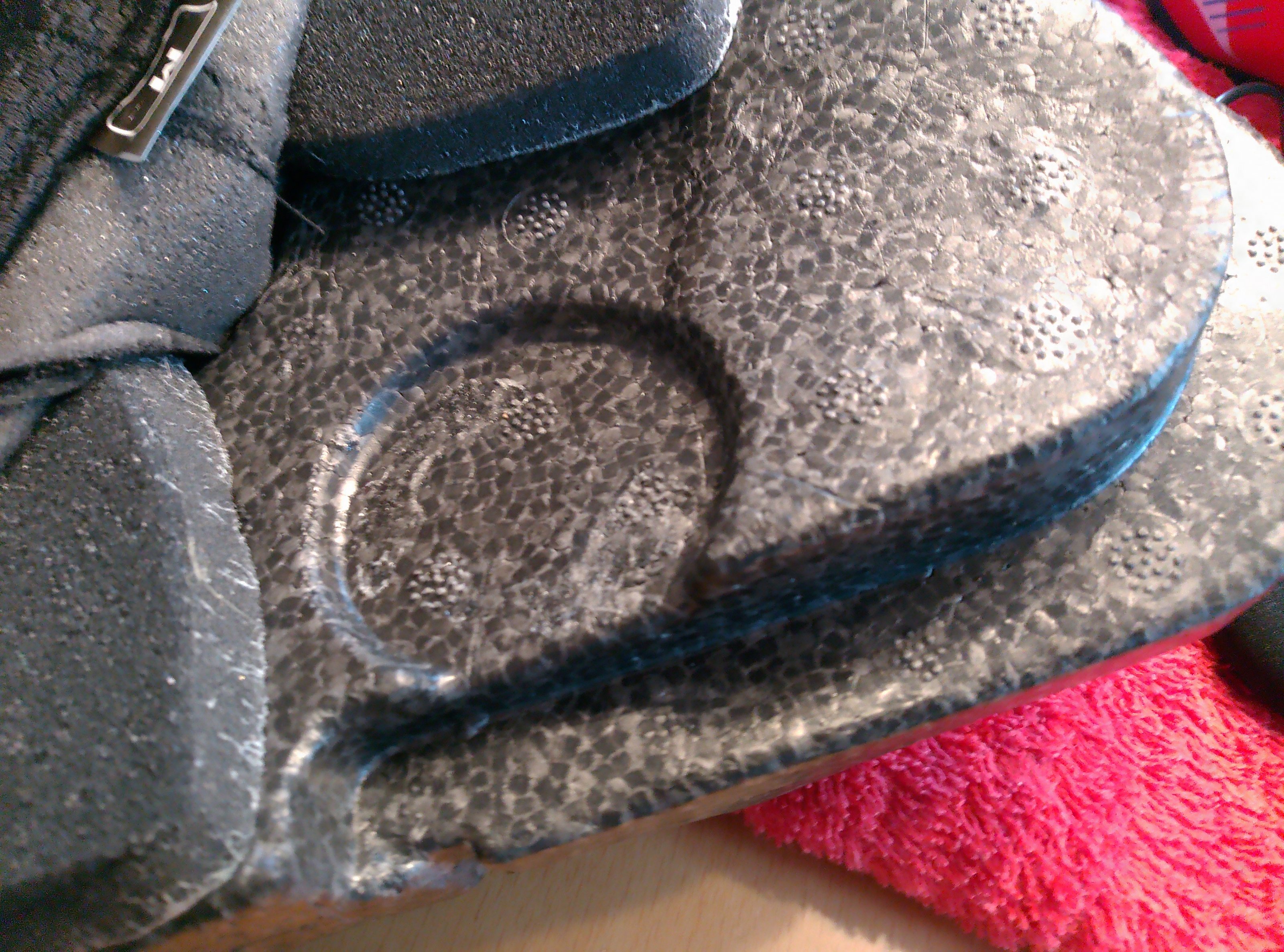

Ich hab das gleiche Problem mit entfernen von 2mm Styro gelöst.
Hatte das gleiche Problem beim Helm vom Sohn. Habe auch vorsichtig die Kuhle etwas vertiefet mit einem Styrporschneider (ähnl. Lötkolben). Stinkt zwar aber gibt keine Fussel. Hat Prima funktioniert.

Der Styryporplatzhalter ist noch unter den Lautsprecher. Den muss man entfernen.

Ich meine wie oben schon geschrieben dieses Ding unter dem Lautsprecher zu erkennen.
Liegt dem Set von Sena in der Regel 2 x bei. Das wird benötigt, wenn die Lautsprecher ohne zu weit vom Ohr weg sind.
