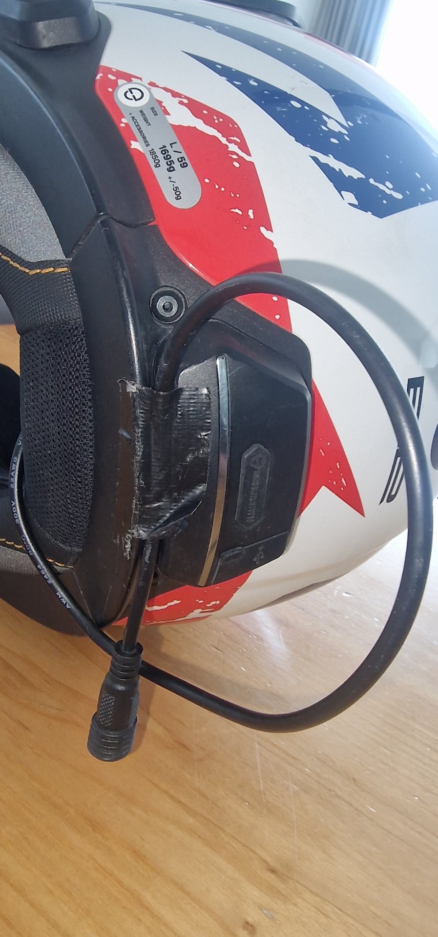

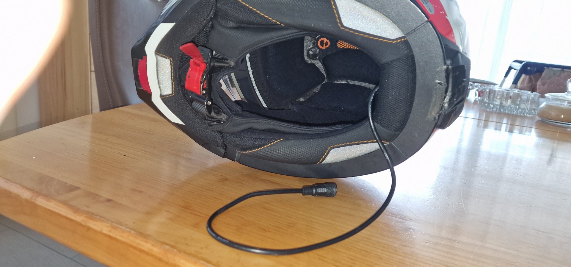

Die eigentliche Schwachstelle ist für mich nicht das Heizvisier selbst, sondern das gesamte Handling. Das relativ große und schwere Akkupack muss irgendwo in der Jacke untergebracht werden. Hinzu kommen die Anschlusskabel, die aus dem Kragen herausgeführt und mit dem Helm verbunden werden müssen. Da ich keinen Laminatanzug fahre, sondern zusätzlich eine Regenkombi über der Motorradkleidung trage, wird das Ganze noch umständlicher. Jedes Mal müssen die Kabel durch den Kragen geführt und anschließend mit dem Helm verbunden werden.
Genau das hat mich anfangs regelrecht davon abgehalten, das Heizvisier überhaupt zu benutzen. Stattdessen habe ich zunächst die Nachteile eines beschlagenen Visiers in Kauf genommen. Jeder kennt die Situation: Man öffnet das Visier ein Stück, damit es frei wird, und schon tropft einem der Regen ins Gesicht. Das ist auf Dauer ausgesprochen unangenehm.
Erst nachdem es mehrere Tage ununterbrochen geregnet hatte und meine Geduld langsam erschöpft war, habe ich mir schließlich die Zeit genommen, das Akkupack konsequent zu nutzen und das Heizvisier bei jeder Fahrt anzuschließen. Ab diesem Zeitpunkt wollte ich den Komfort ehrlich gesagt nicht mehr missen und mich geärgert dass ich es nicht bereits früher genutzt habe.
Aus meiner Sicht wäre aber eine andere Stromversorgung die deutlich bessere Lösung. Ideal wäre ein Anschluss direkt am Motorrad mit einem leicht zu verbindenden Stecker. Mit VISIN hatte ich hierzu bereits vor einiger Zeit Kontakt. Damals wurde mir vorsichtig signalisiert, dass man an einer solchen Lösung arbeitet. Konkrete Informationen zu einem möglichen Termin oder Preis gab es allerdings noch nicht.

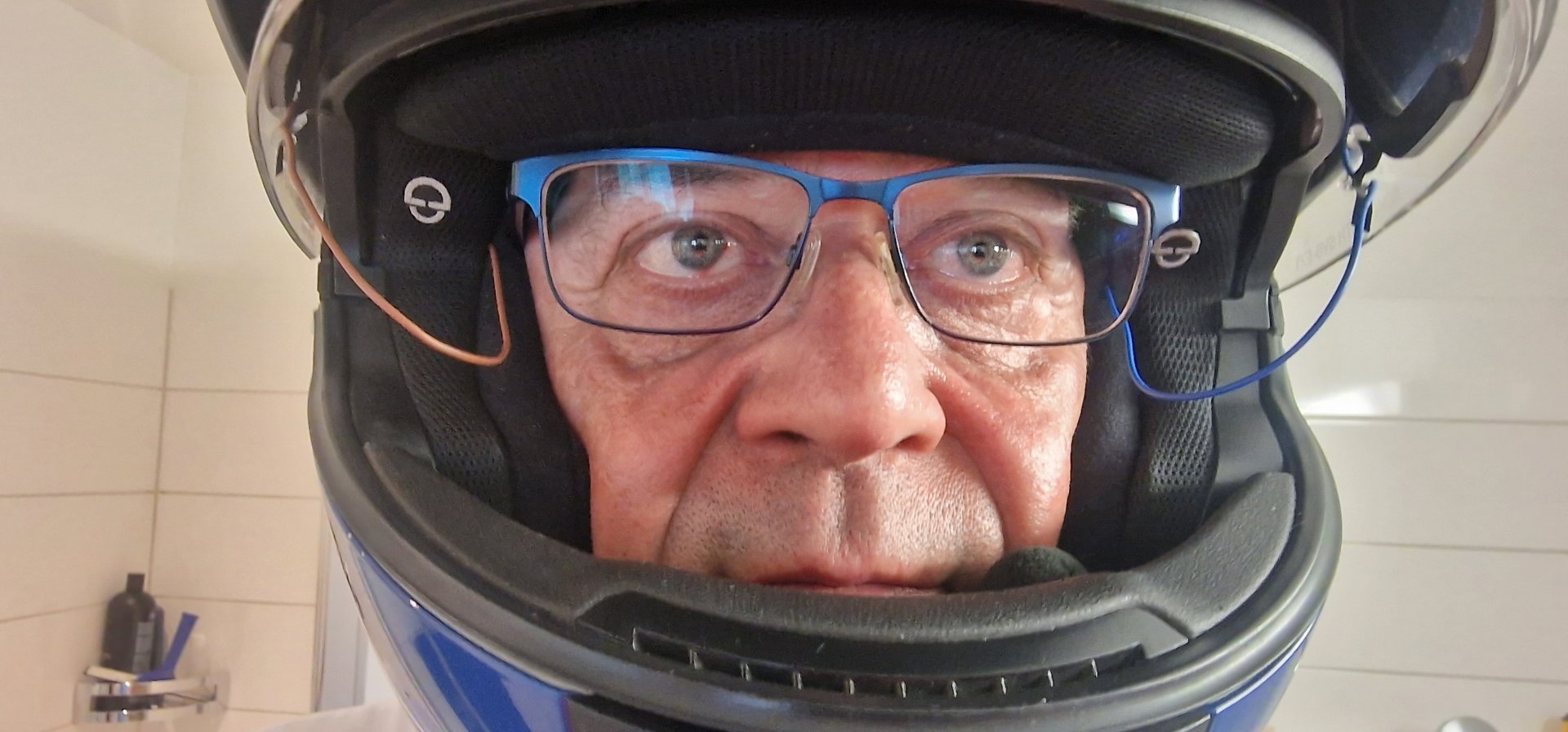

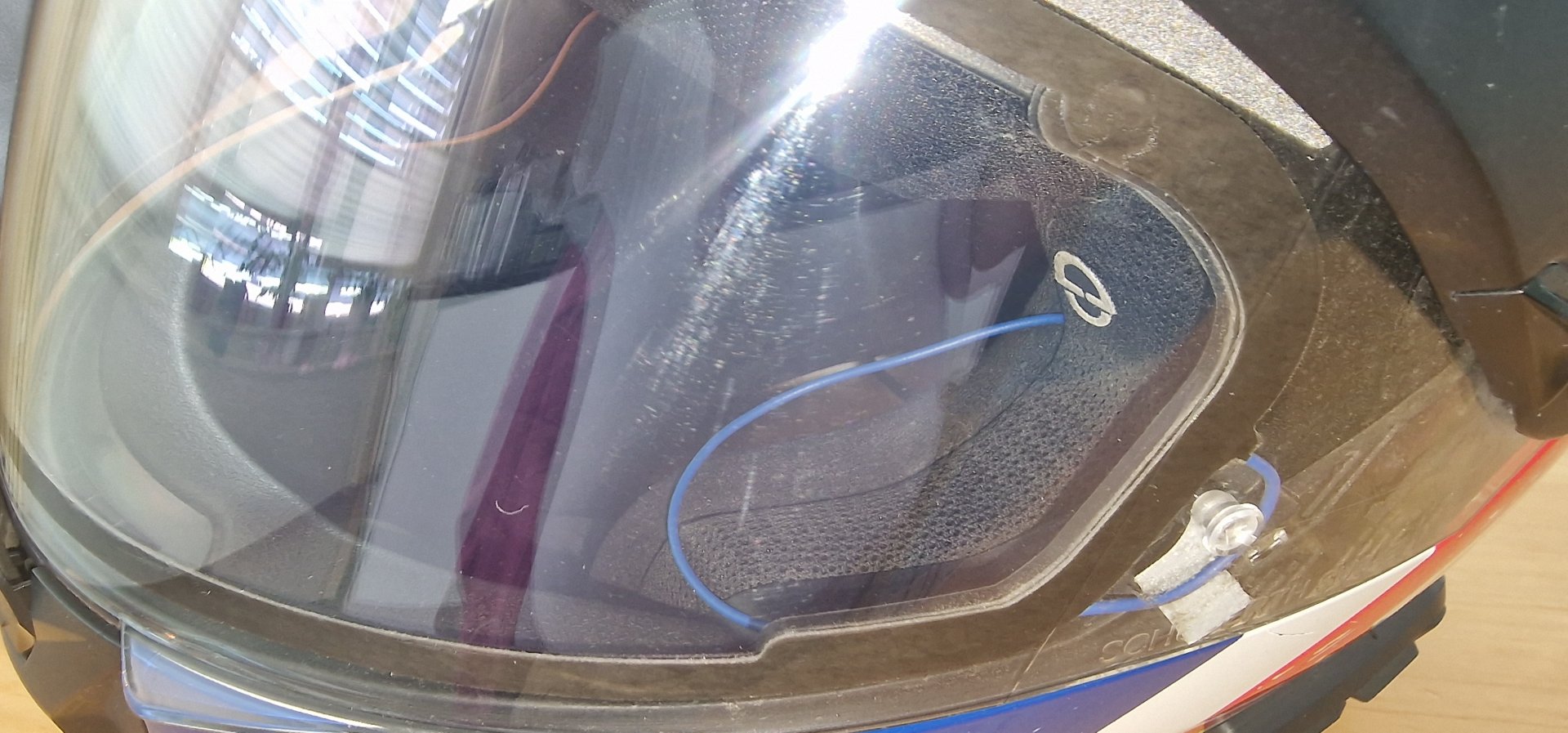

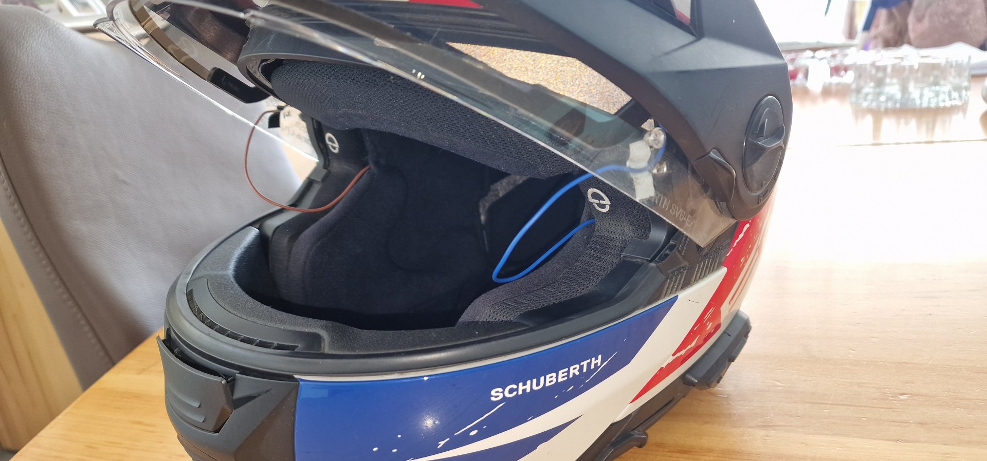

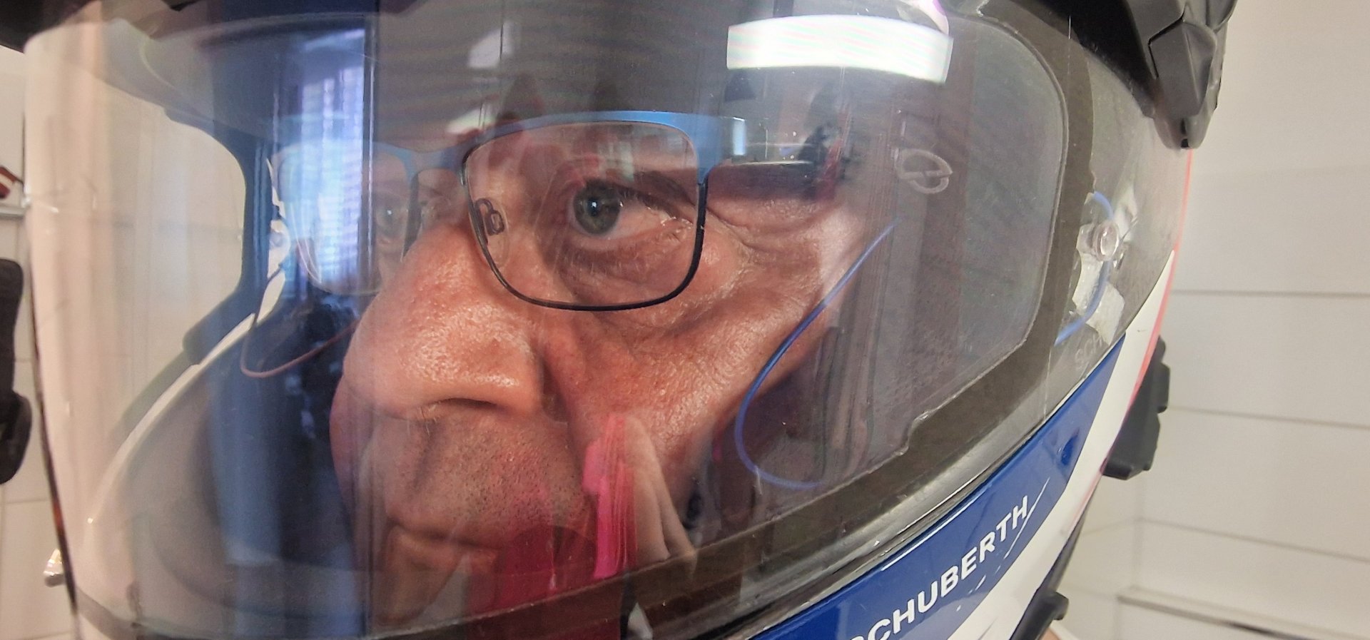

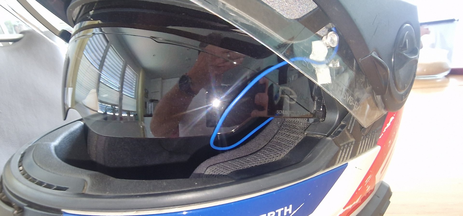

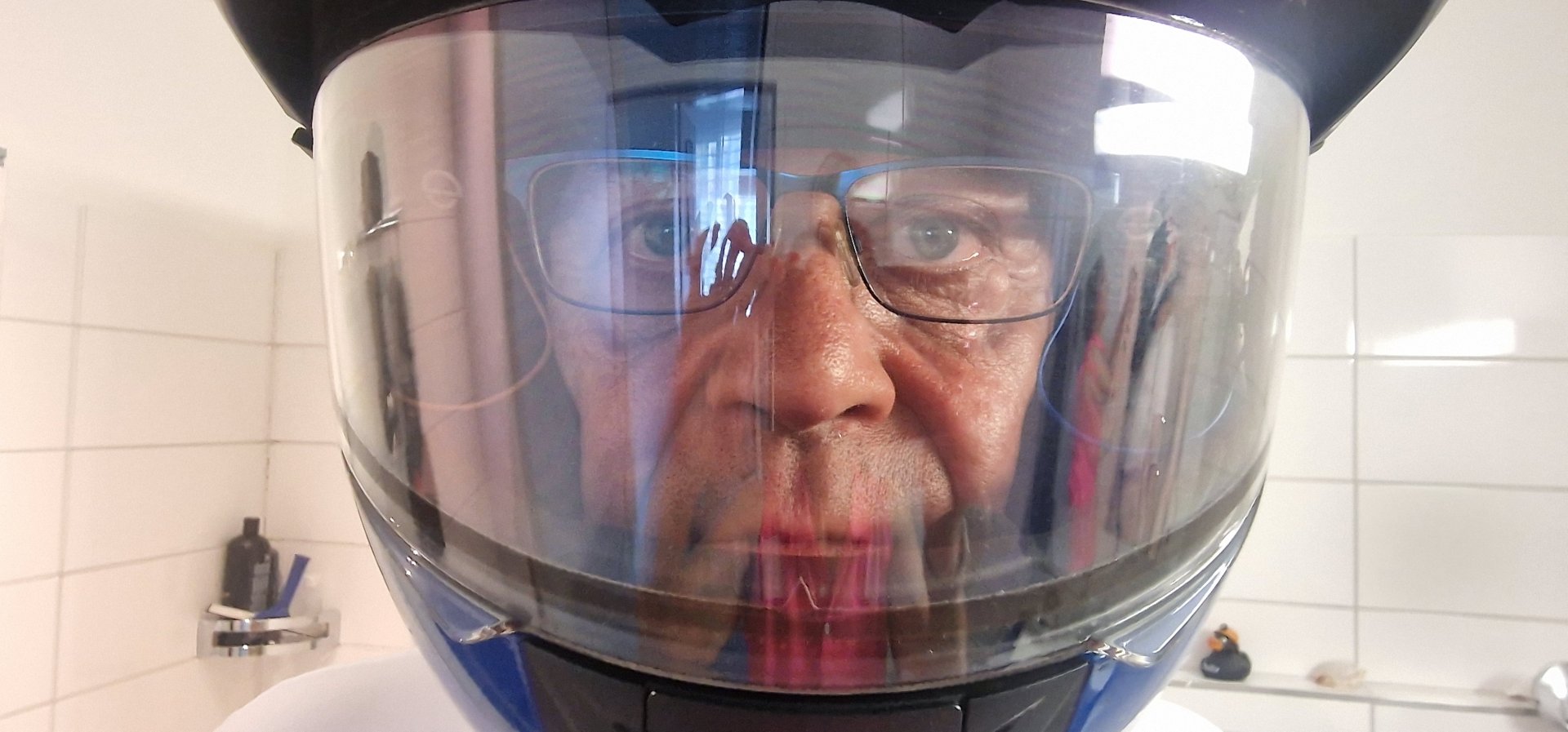

Ich habe noch einige Bilder beigefügt, damit man sich einen Eindruck davon verschaffen kann, wie die Kabelführung am Helm aussieht. Wer empfindlich auf Kabel im Gesicht20260705_144039.jpg20260705_144110.jpg20260705_144130.jpg20260705_144154.jpg20260705_144217.jpg20260705_144747.jpg20260705_144757.jpg20260705_144807.jpg oder im Kragenbereich reagiert, sollte diesen Punkt vor dem Kauf unbedingt berücksichtigen.

Sehr interessant, vielen Dank für die Rückmeldung.
Kann man die Kabel vorne nicht auch zwischen Helmschale und Polsterung führen?

Für die Verlegung der Drähte habe ich mir wirklich viel Zeit genommen und verschiedene Möglichkeiten ausprobiert. Die Herausforderung besteht darin, dass gleich mehrere Bewegungsbereiche berücksichtigt werden müssen: das Öffnen und Schließen des Visiers, das Hochklappen des Kinnteils sowie zusätzlich die Sonnenblende, die bei geöffnetem Helm ebenfalls noch genügend Platz benötigt.
Nach mehreren Versuchen bin ich zu dem Schluss gekommen, dass die von mir gewählte Verlegung der Drähte wohl die praktikabelste Lösung ist. Alles andere erscheint mir nach wie vor nicht wirklich machbar. Man muss auch bedenken, dass die Drähte bei einer zu engen oder ungünstigen Verlegung scheuern können. Dabei könnte die Isolation beschädigt werden — und bei diesen relativ dünnen Kabeln besteht dann schnell die Gefahr eines Defekts.
Ich habe mir das Ganze aufgrund deiner Frage noch einmal genau angesehen, ob ich vielleicht etwas übersehen habe. Aber ich komme immer wieder zum gleichen Ergebnis: So, wie ich es jetzt gelöst habe, scheint es die bestmögliche Variante zu sein. Wirklich optimal ist sie für mich trotzdem nicht.
Aus meiner Sicht müsste hier eigentlich eine zentrale Stromführung vorgesehen sein, beispielsweise über Metallkontakte oder eine andere durchdachte Lösung. Denn so, wie es aktuell mit den frei zu verlegenden Drähten gelöst ist, empfinde ich das als alles andere als überzeugend.
Wie bereits geschrieben, werde ich mich deshalb noch mit VISIN in Verbindung setzen und nachfragen, wie sie diese Problematik beurteilen. Denn wie man auf den Bildern sieht, ist diese Kabelführung für mich eine ziemlich unglückliche Lösung.

Na ja, sehr schön. Mir scheint, man macht entwicklungsteschnisch einen Rückschritt und verkaufft es als Neuheit. Auch wenn sich die Technik zum beheizen des Visieres weiter entwickelt, wurde beim elektrischen Anschluss des Visieres zum Helm einfach nicht weiter gedacht....
Das war damals beim beheizten Visier für den C2 und dem (quasi) Nachfolger des beheitzten Visieres, das beim HJC gepasst hatte, deutlich besser gelöst. Der schwarze Stecker, in dem die losen Kabel bei Visin münden, war bei den Vorgängern im Visier, oben links integriert. Da war die Stromversorgung des Visieres stabiler gelöst.
