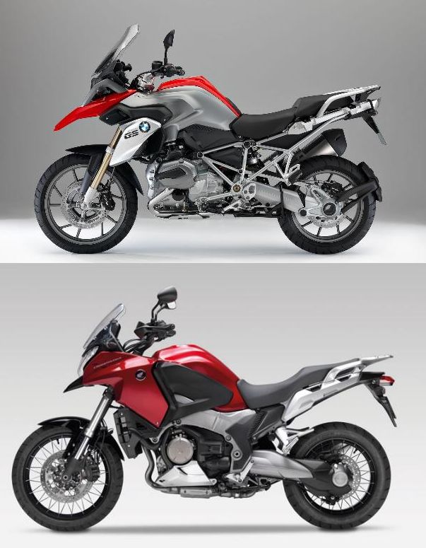

die kardanantriebe wiegen einige kilo mehr,
optisch schlimmer als ein furunkel am ar.sch...
von den ungefederten massen ganz zu schweigen....
Nun ja, lieber ein paar Kilo ungefederte Massen mehr, die halten, als defekte Hinterradantriebe, die es bei BMW massenweise gibt oder 367.000 defekte Radträger.
Was schön, und nicht schön ist liegt ja im Auge des Betrachters, aber schöner ist der Kardanantrieb der GS beim direkten Vergleich, auf keinen Fall.

der kardanantrieb ist praktisch baugleich mit dem der 1600...und da muss der 150nm verkraften...
die ersten 1600 haben mittlerweile 150000km runter...
mir ist noch kein fall von einem defekten antrieb bekannt...
...soviel zu der haltbarkeit des kardanantrieb bei der lc
...aussagen wie "... lieber ein paar Kilo ungefederte Massen mehr.."
zeigen sich ja auch an dem miserablen fahrwerk deines tourers
