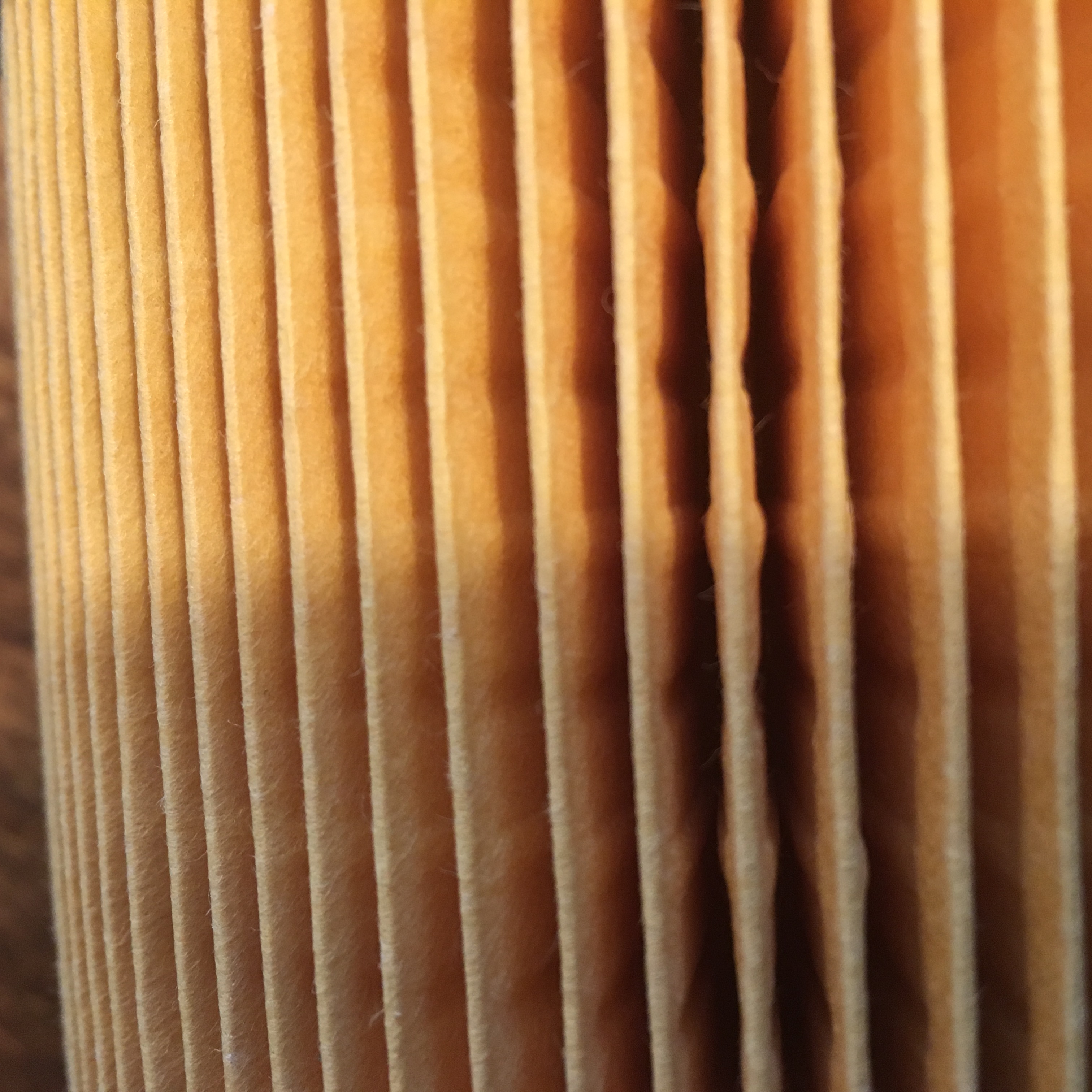

Um das von Gerd beschriebene "Zwicken" der Falten (weitestgehend) zu verhindern,
gibt es die Möglichkeit, das Filtermedium so zu prägen, dass kleine Erhebungen
entstehen, die die Falten auf Abstand halten und damit eine große "aktive" Filter-
fläche generieren / sicherstellen. Das wird bei vielen Öl- / Luftfiltern so gemacht.
(Foto: Beispiel einer Prägevariante, Mahle LX194 für den Rundluftfilter einer 2V-BMW)
Das funktioniert sehr gut, ist sinnvoll und auch deutlich messbar.
