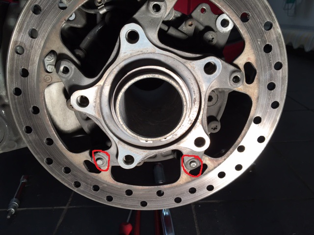

Wollte meine hintere Bremsscheibe erneuern, nur habe ich nun wohl 2 der 5 Schrauben vernaddelt (sorry Naddel:o)
Hab jemand noch einen anderen Plan als die Schauben auszubohren ? Kann man evt. den ganzen Halter abbauen um das Ding auf der Werkbank zu fixieren. Und wenn Ja, welches Werkzeug brauche Ich um den Klemmring zu lösen ???

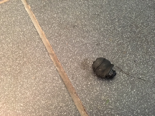

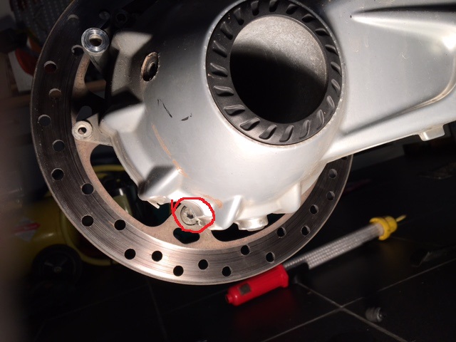

Und dann noch ne andere Frage.... Wo gehört der "Nupsi" hin, der mir irgendwo von der Innenseite gefallen ist ??

der Nupsi ist auf der Entlüftungsöffnung vom HAG rechts vorm Bremssattel.

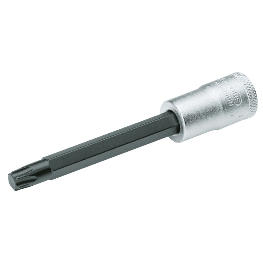

Ohne verlängerte Torx-Nuss wird das so oder so nichts.
Falls Du die noch nicht hast, besorge sie dir im Werkzeughandel. Mit einer normalen Nuss kommst Du nicht weit genug am Antriebsgehäuse vorbei.
Gruß,
maxquer
Mit diesem Schlagschrauberhttp://www.ebay.de/itm/like/171724154196?ul_noapp=true&chn=ps&lpid=106 sollte es eigentlich klappen.
Der Schrauber ist nicht größer als eine Nuss.
Larsi
Larsi
10.07.2007
32.996
aber eine normale nuss ist schon zu dick.
man braucht sozusagen eine nuss mit längerem bit-einsatz.
der schlagschrauber in deinem link hat zu kurze bits.

Meines Wissens sind alle AL-Radträger betroffen. Weshalb auch nicht? Die Schrauben können ja immer "falsch angezogen" werden.
gerd
Wie auf den Bildern zu sehen, hat er aber schon den Stahl-Radflansch.

So, Komme grad aus der Garage und was soll Ich sagen : Es ist vollbracht !
Aber erstmal Danke für Eure Erläuterung mit dem Erwärmen... Hat bei mir aber nicht mehr geholfen, daher ein kurzer Statusbericht.
Habe versucht , größeren Torx einzuschlagen, zu erwärmen, Resultat: war nix mit lösen.
Also, habe Ich den schweren Weg gewählt und die Bolzen erst mit nem 3.5 mm Bohrer durchbohrt und dann langsam geweitet bis Ich die Schraube geknackt habe.
Hat zwar Nerven gekostet und dauerte lange, ist aber in diesem Fall von Erfolg gekrönt und Gewinde ist unverletzt !

Aber wo kommt der Nupsi noch mal genau hin ?? Hat jemand mal n Bild von dessen Sitz ?
