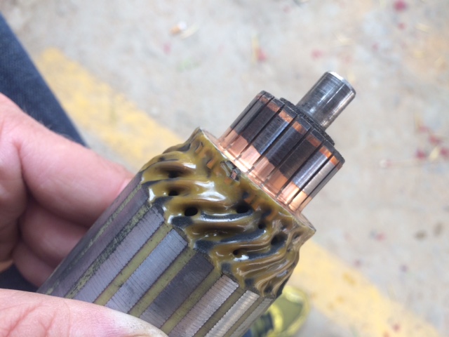

Inzwischen hab ich den Anlasser auseinander genommen. dabei ist mir ein kleiner Schaden in der Isolierung aufgefallen.
Kennt sich damit jemand aus? kann das ein Problem sein? ich habe alle Kontakte durchgemessen, da waren keine Unterschiede festzustellen.image1.jpg

es hat sich einiges getan: Der Anlassermotor ist unschuldig, der funktioniert.
Es ist auch kein Elektrisches Problem.
Es sieht so aus als ob die Ventile nicht zu dem Zeitpunkt öffnen wie sie sollen. Wenn ich bei eingelegtem Gang das Rad drehe so kann ich jeweils einmal das übliche "plop" hören, denn sich die Kompression über die Ventile entläd. Als nächstes kommt dann aber ein sehr starker Wiederstand und kein "Plop". Drehe ich beide Zündkerzen raus lässt sich der Motor problemlos drehen.

Zum Anlasser: Der Anlasser schafft es gar nicht den Motor zu drehen. Mit neuer Batterie bricht beim drücken des Start Kopfes die Spannung zusammen. Zu Anfangs konnte ich den Motor noch starten, wenn ich Starthilfe von einem anderen Motorrad bekommen habe aber auch nur wenn bei dem auch der Motor lief! Jetzt geht auch das nicht mehr.
Entferne ich die Zündkerzen dann läuft der Anlasser jedoch. Folglich ist der Anlasser ok, schafft es aber nicht den Motor zu drehen -> zu viel widerstand.
