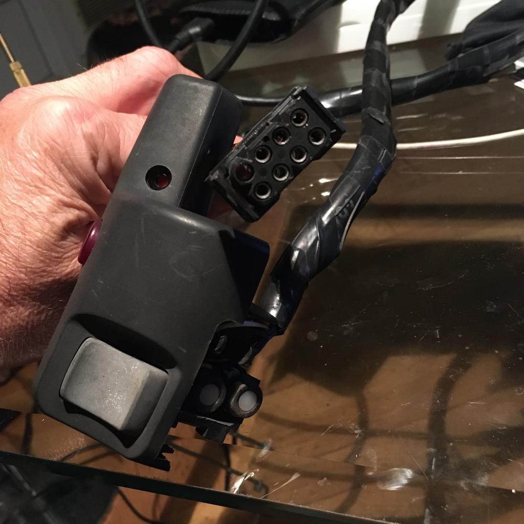

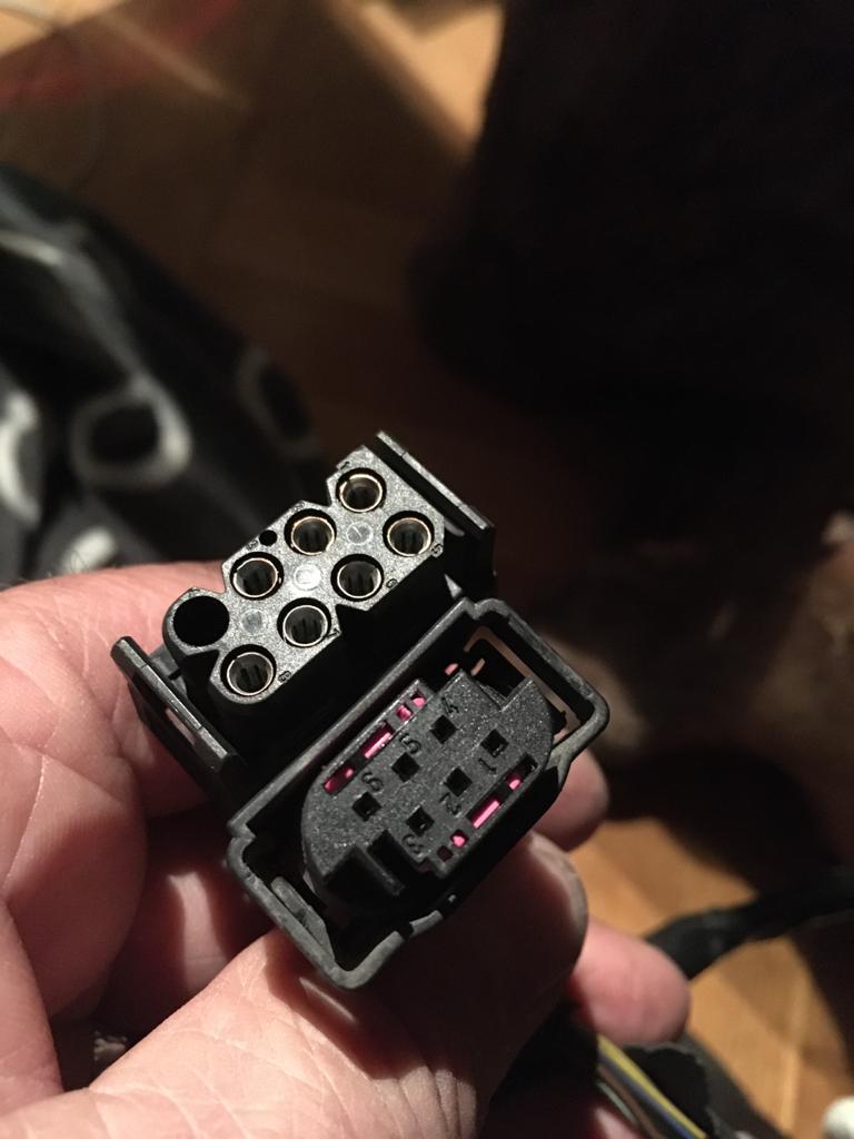

Hallo, wegen Umfallen hab ich nen gebrauchten Schalteinheit gekauft, anmontiert - passt!
Tank ab und voila ÜBERRASCHUNG !!
Der alte stecken ist etwas rundlich und hat " 6 " pins der neuere eher eckig (s. Foto) und hat 7 Pins belegt.
Wat nu??
Hoffentlich kennt sich hier einer aus, warum hat der eine 7 Pins???
Karre ist 1150GS 2003 ohne ABS.
Merci SvenWhatsApp Image 2021-01-29 at 18.35.42.jpegWhatsApp Image 2021-01-29 at 18.35.56.jpeg

War an dem alten Schalter auch ein Warnblinker?
GSrüsse Frank
Morg
Morg
18.07.2018
1.497
Hennef
R 1150 GS 04/2003
So wie es aussieht nicht...

von welcher maschine ist dnn der neue schalter?
Larsi
Larsi
10.07.2007
32.952
Der mit 7 Pins ist mMn vom Modell mit Lichtschalter (bis MJ2002).
Ich könnte mir vorstellen, dass es etwas mit der Lichthupe zu tun hat, die beim Modell ohne Dauerlicht eine separate Schaltung hat.
horst.w
30.08.2008
818
R1150GS / 2000
... um es zu präzisieren:
Blinker links
Hupe
Warnblinker
Masseanschluss
Fernlichteinheit 3 Litzen
zusammen 7
ex Plan für meine 2000er.
H.

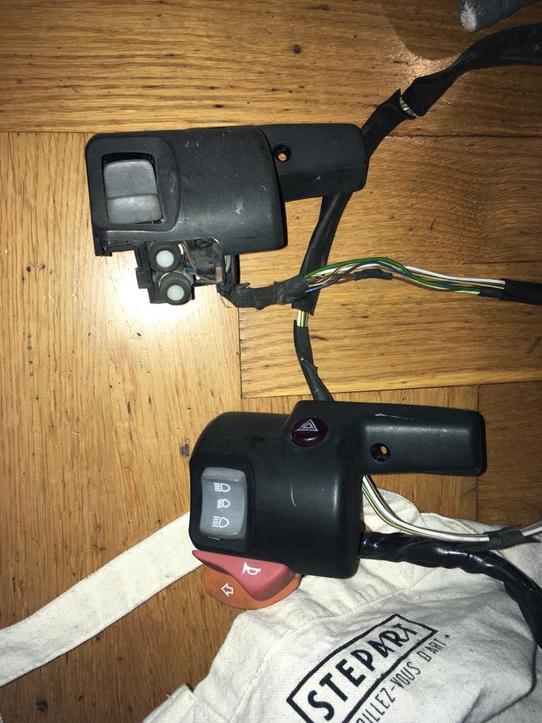

Hab nun einfach Blinker und Hupe (Plastikteile) ausgebaut.
