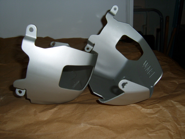

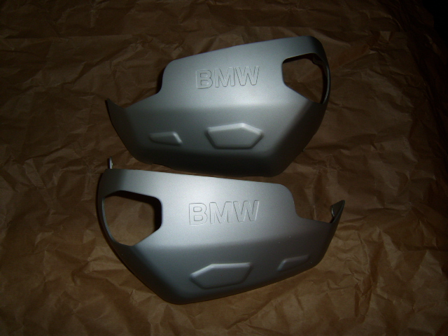

wer kann mir helfen und weiß was das für Ventildeckelschützer sind, Hersteller etc.
Sie sollen an einer R1200GS MÜ montiert gewesen sein und so direkt von einem BMW-Händler an einer Neumaschine ausgeliefert worden sein.
Die Schützer sind aus Alu und sehr wertig gefertigt, habe sie im originalen BMW Zubehörprogramm nicht entdeckt oder halt übersehen.
Bitte um Mithilfe bei der Identifikation...
Vielen Dank im Voraus!
Gruss Q-VEGA

moin,
sollten es diese sein??

Danke Sascha,
so auf den ersten Blick sehen sie identisch aus.
Jetzt wirds aber spannend, auf den Bildern der Homepage ist es ja schon der neue Motor..., meine stammen aber laut Aussage vom Verkäufer, von einer Maschine Bj. Mitte 2009.
Mal sehen wie ich die an meine 2007er GS montiert bekommen soll, wenn sie denn nun tatsächlich Mitte 2009 sind dürfte die Montage kein Problem sein.
Ansonsten muß ich sie hier zum Verkauf anbieten.
Gruss Stefan

Auf dem Bild oben ist es noch der "alte" Motor oder täusche ich mich da.
Wird schon passen. Zur Not, ich kenne jemand mit HP2 der steht auf die Alu-BHs... (nein, ich bins nicht! ;)).

..hast du die Aluschützer incl. der Gummi Puffer bekommen, welche zwischen Schützer und Zylinder montiert/gesteckt werden?
siehe http://www.realoem.com/bmw/showparts.do?model=0380&mospid=50701&btnr=46_0875&hg=46&fg=70
Nr. 3 & 4

Hallo Michael,
nein die Gummipuffer waren beim Kauf nicht dabei, die werde ich mir ggf., sollten die Schützer an meine GS passen, noch besorgen. Wieso?

Ohne die Gummipuffer ist es ein rein optisches Tuning. Die notwendige
Knautschzone um die Ventildeckel zu schützen im Falle eines Umfallers oder
rutschens über den Asphalt wird nur mit den plan anliegenden Puffern erreicht. Somit überträgt sich die Energie nicht auf die Deckel sondern auf
die Verschraubung seitlich am Deckel vorbei.;)

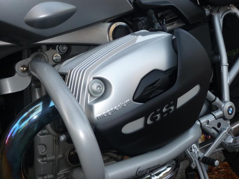

Hallo Franzi,
gugst du, beide verbaut und am Zylinderschutz noch ein "bisschen" gebastelt :D:D:D

Hallo Sascha,
der Notfall ist eingetreten, also der Montageversuch war nicht zufriedenstellend, sprich sie passen nicht an einen 07er Motor.
Würdes du bitte den HP2-Fahrer interviewen ob er Interesse an ein Paar VD-Schützern hat.
Er kann sehr gerne per PN mit mir Kontakt aufnehmen. Vielen Dank im Voraus!

Danke Sascha für die schnelle Reaktion!
Also, die Befestigung vorn mit einer Schraube und einer kleinen Distanzhülse ist kein Problem, dadurch bringe ich den Schützer in die richtige Position am Ventildeckel, der im Foto rot umrandete Befestingungspunkt findet auch eine Schraube (es ist aber nicht die richtige Befestigungsposition für die VD-Schützer, bei einem Sturz würde man sofort Kunststoff zum brechen bringen), so steht der obere Befestigungspunkt ohne eine erreichbare Schraubbefestigung da.
Fazit, für mich und meine Möglichkeiten passen diese VD-Schützer nicht an meine GS.
