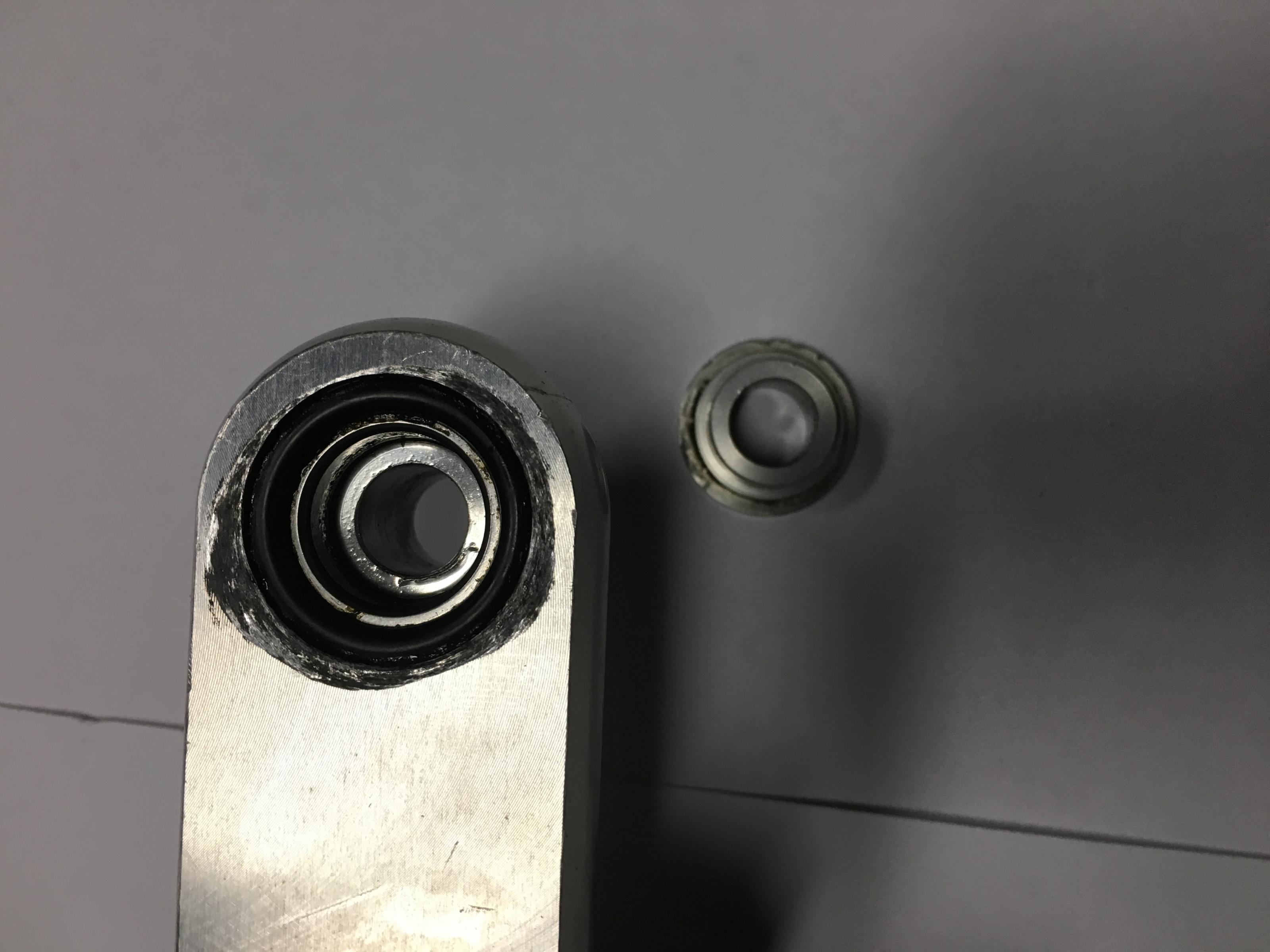

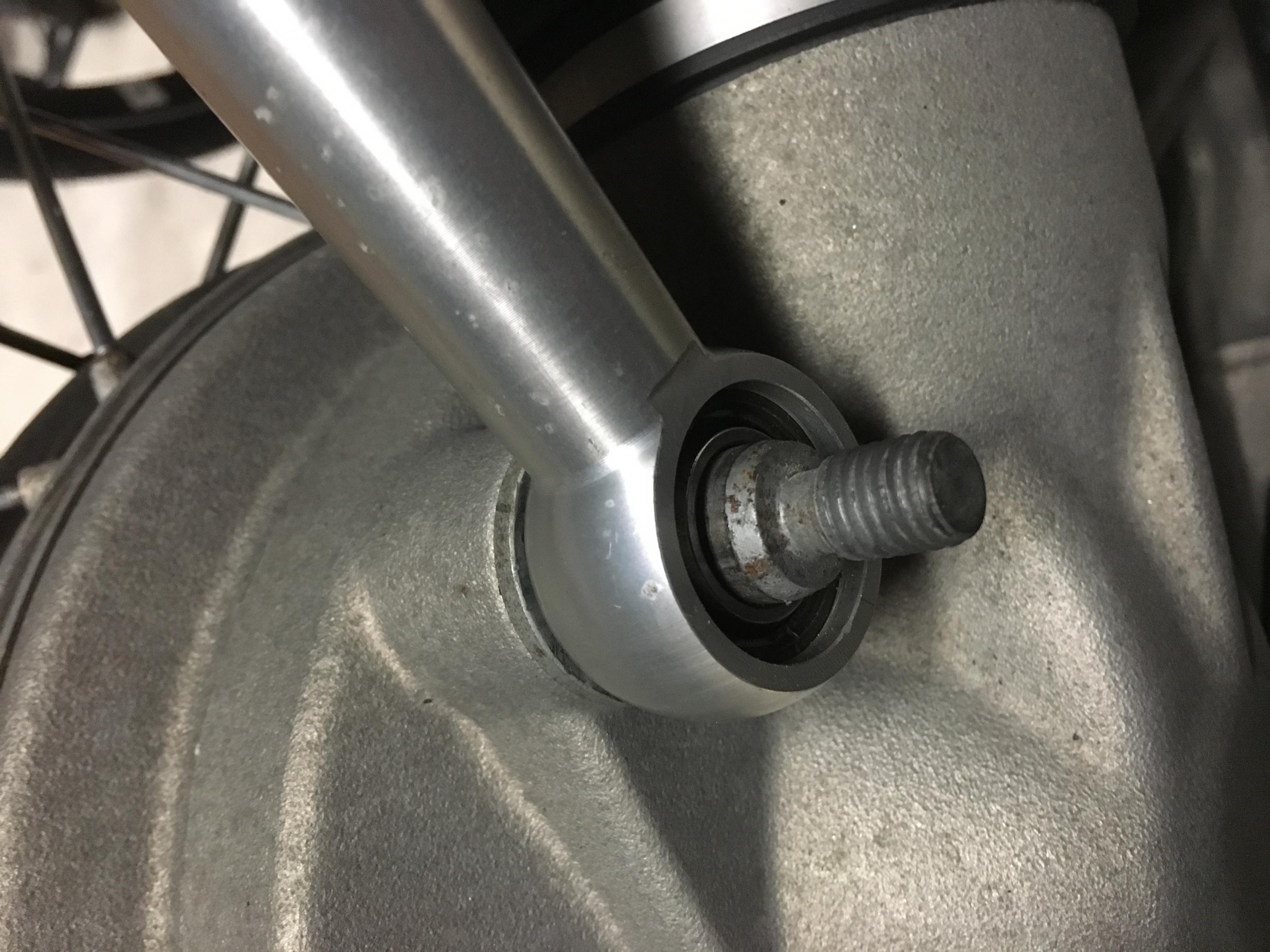

Hallo Zusammen,
ich habe noch ein Wilbers 640er Federbein für eine GS 80/100 rumliegen und würde es gerne montieren...
Doch leider fehlt das was!?
Ich habe den Dämpfer und eine Buchse wie auf den Bildern erkennbar.
Ich vermute die Buchse kommt oben rein, dann fehlt unten aber was.
Kann mir hierzu jemand helfen.
Besten Dank schon mal
Thomas
E
ehemaliges Mitglied
Mach die Buchse unten rein.
Also am Endantrieb.
Oben am Rahmen würde ich passende Unterlegscheiben reinlegen.
Oder du läßt die bei einem Dreher was drehen .

Beilagscheiben bringen gar nichts.
Wenn die Buchse nicht passt musst du dir eine drehen lassen die passt.
Sonst wird das nichts.

Hi Thomas,
dieses Lager heißt im Wilberssprech "Pendellager".
Kannst Du vermtl. beim W-Stützpunkt oder W-Service bestellen.
Oder eben selbst drehen.

Hallo Zusammen,
vielen Dank für die Unterstützung.
Ich habe in der Zwischenzeit mit Wilbers Kontakt aufgenommen und mir wurde superschnell geholfen. Super Service.
Habe für meine fehlenden Distanzen 14€ incl. Versand gezahlt. Find ich echt ok.
Nochmals Danke und schöne Feiertage.
Thomas
