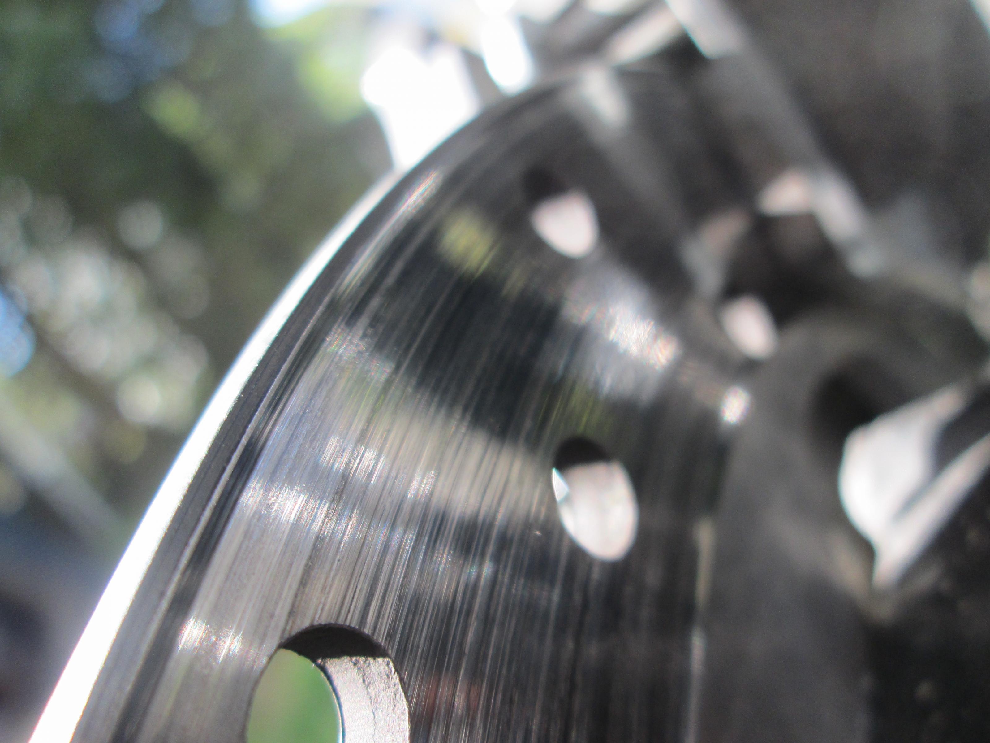

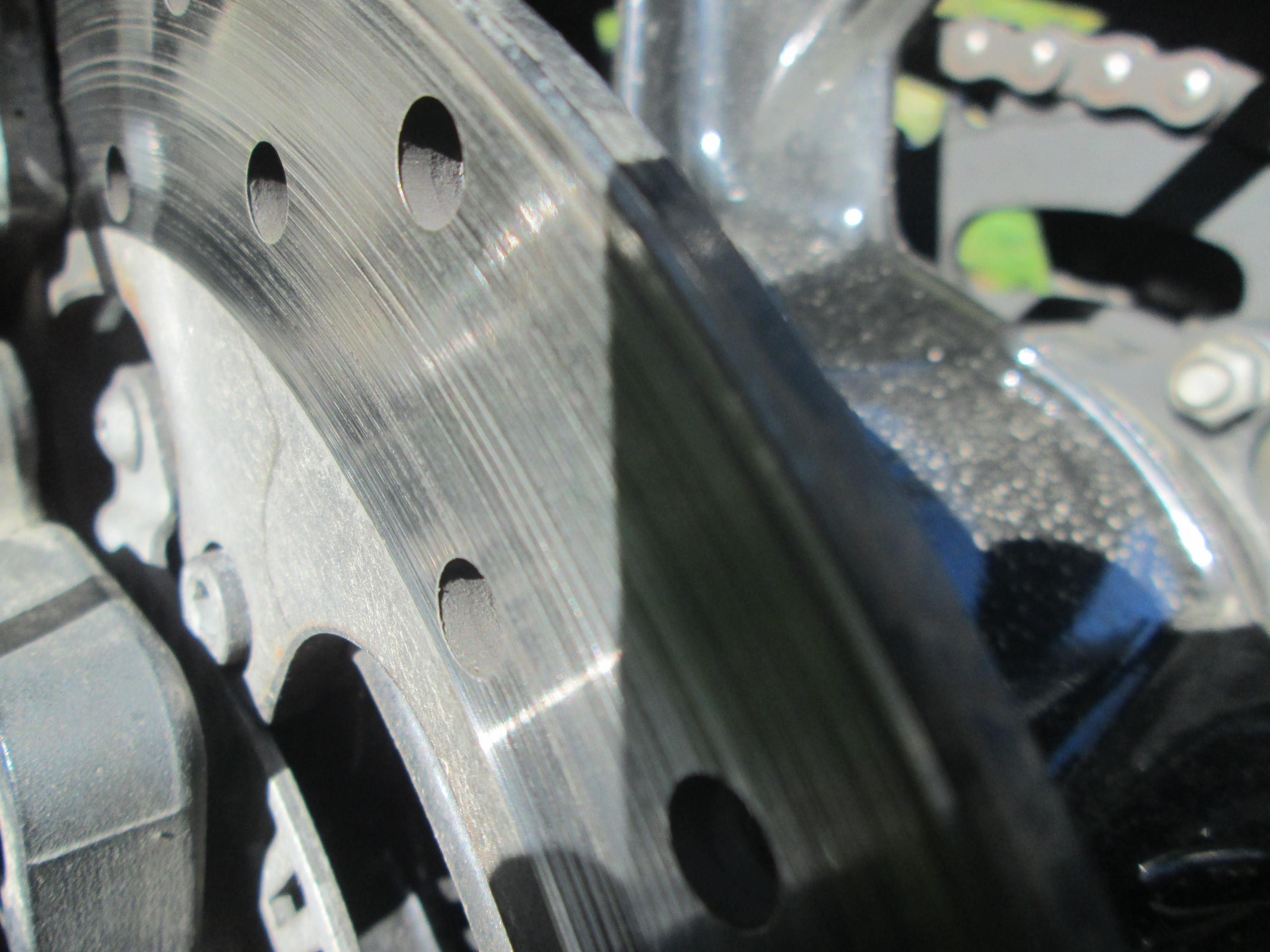

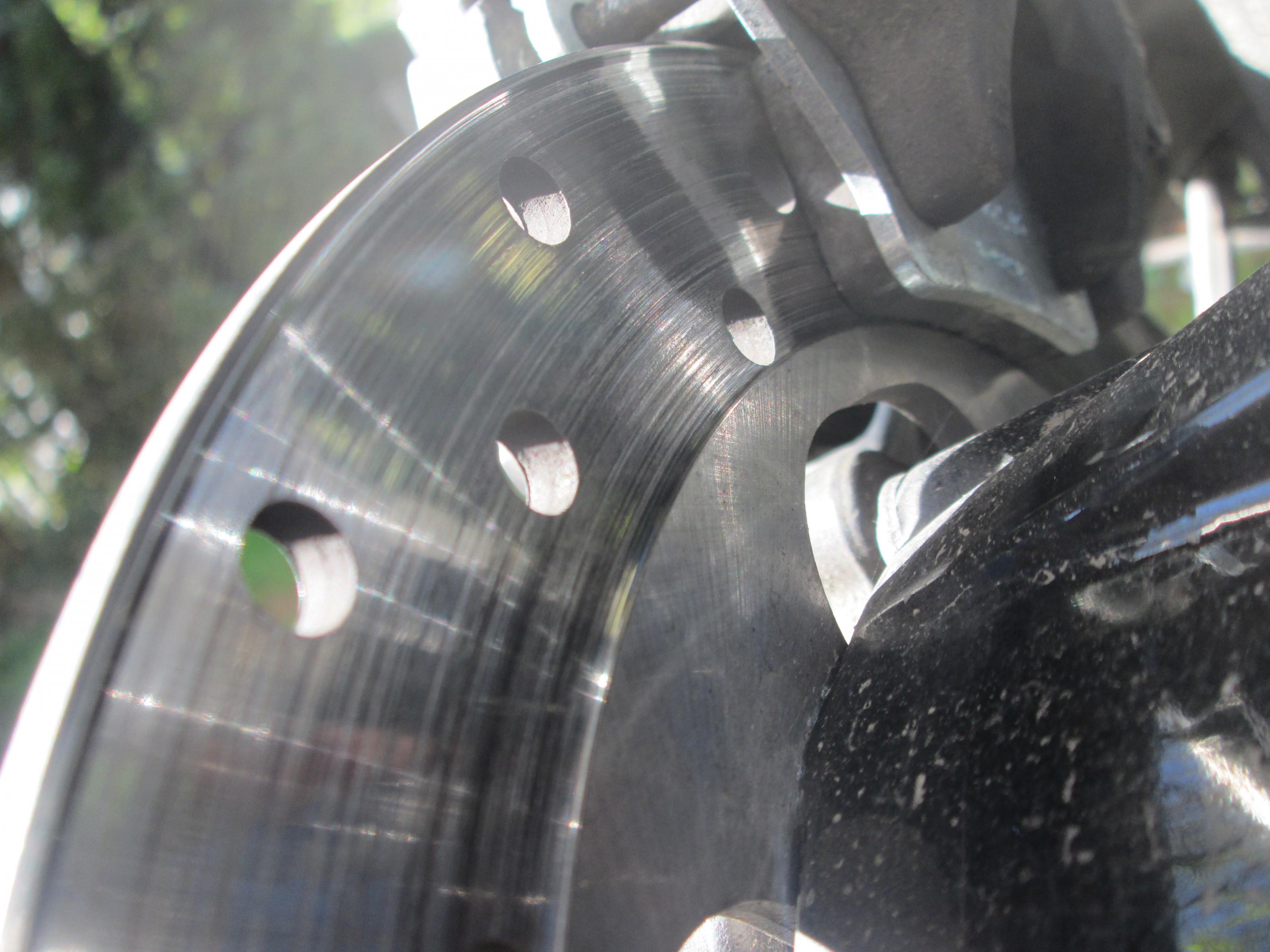

U P D A T E !

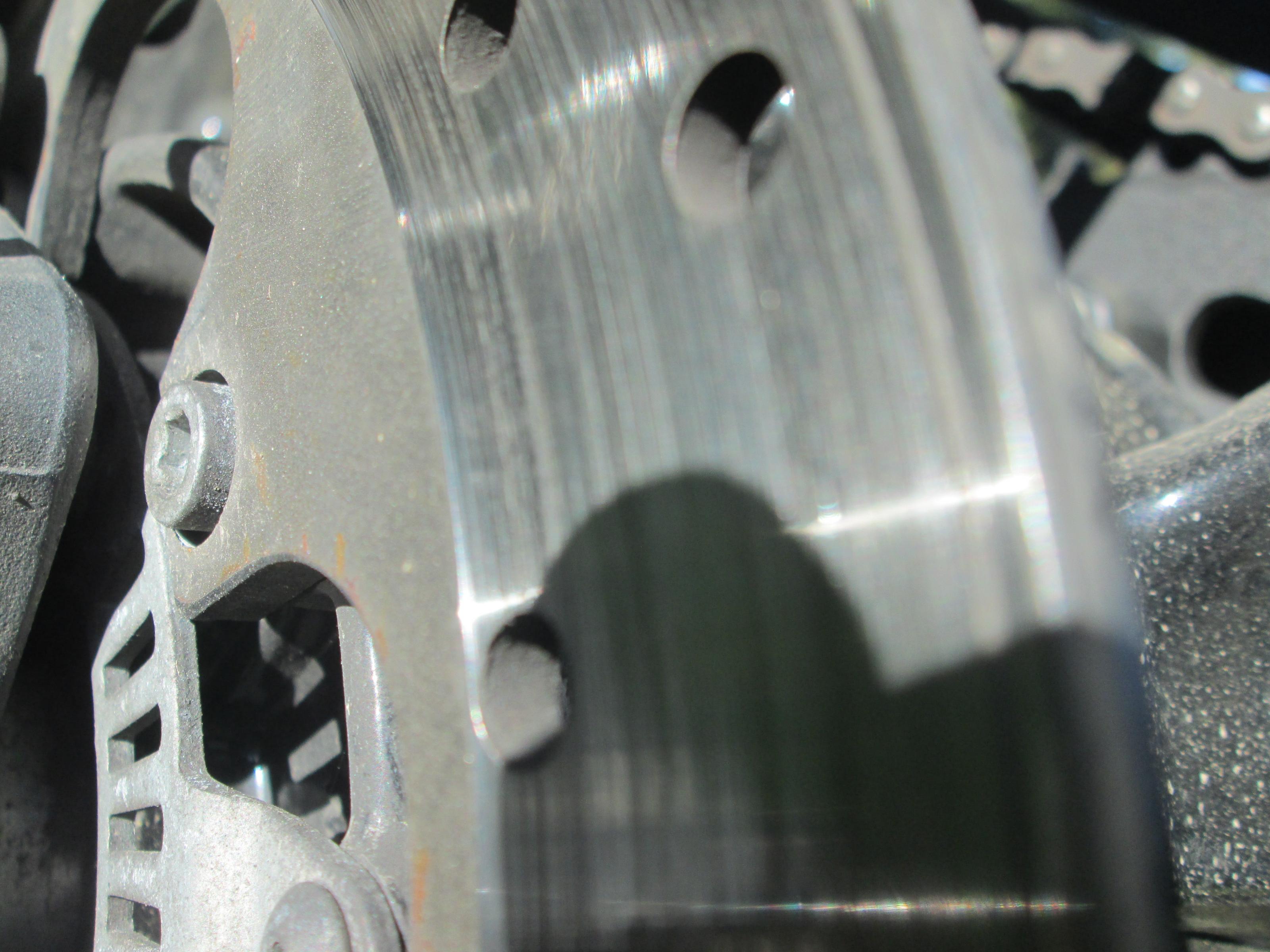

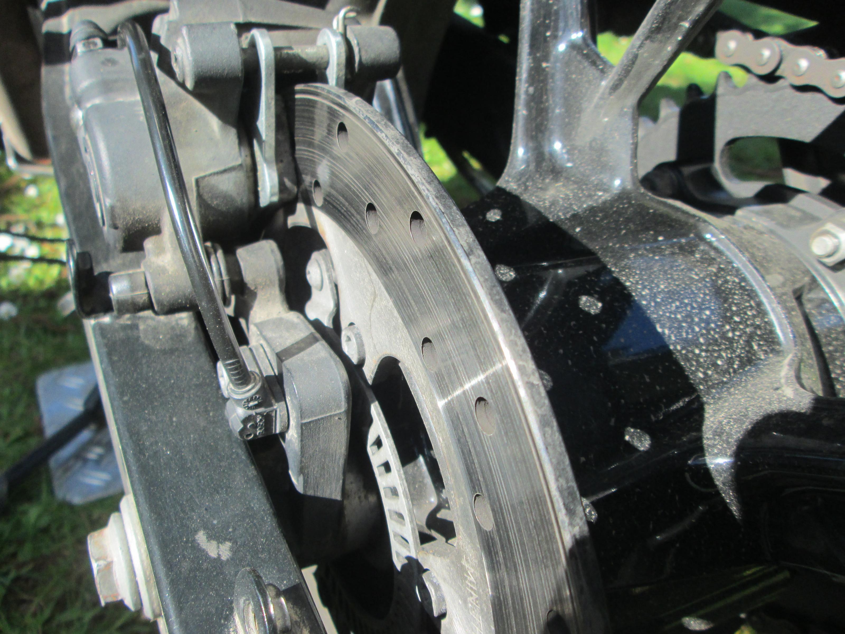

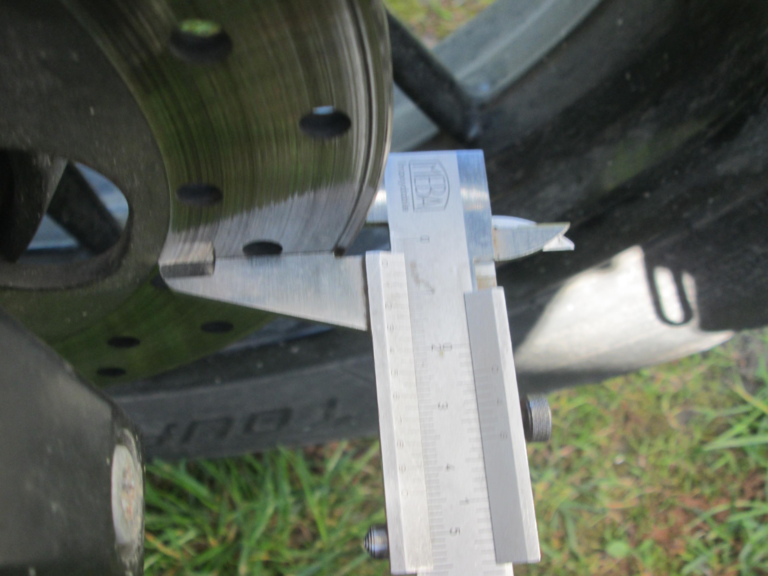

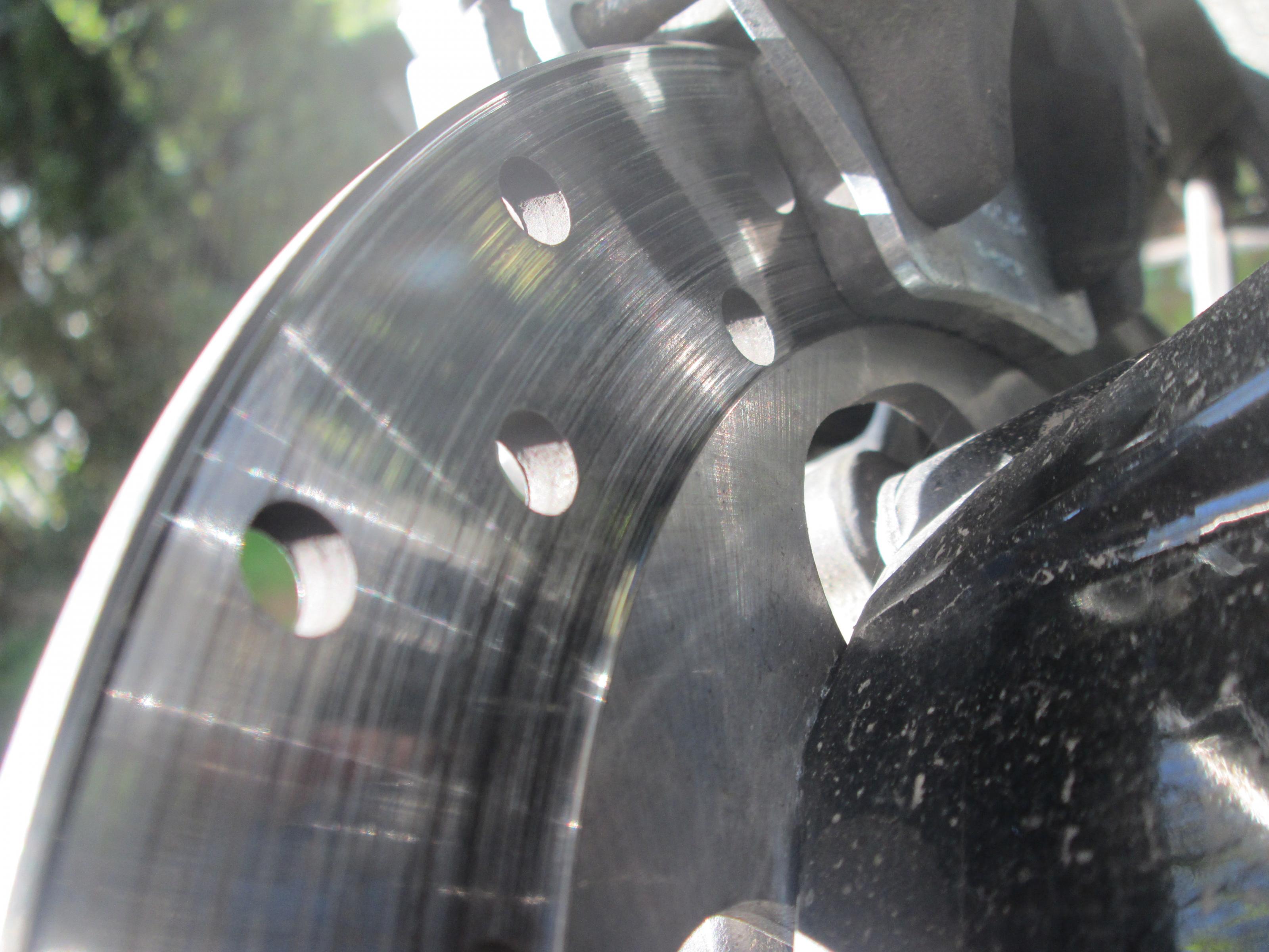

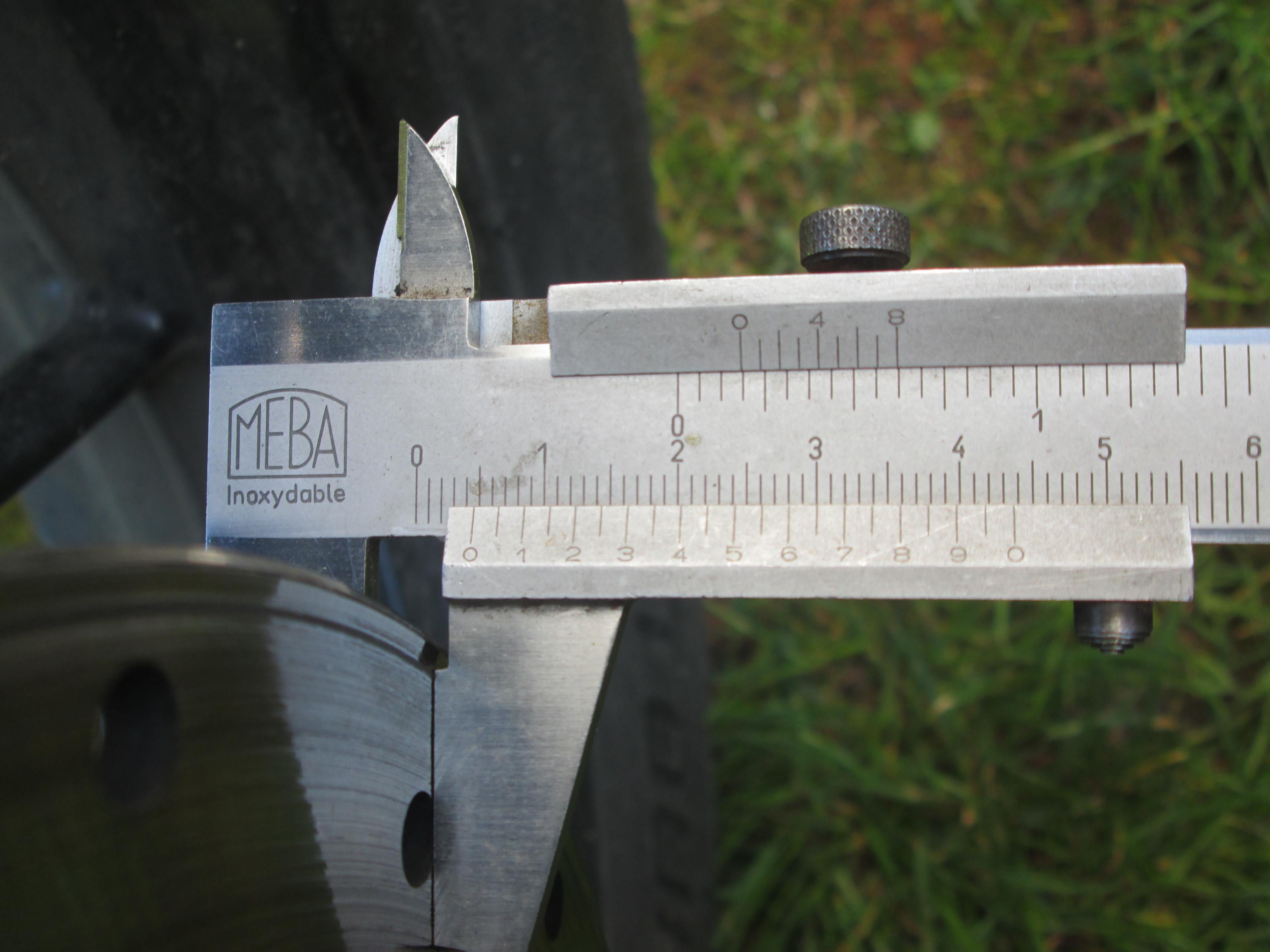

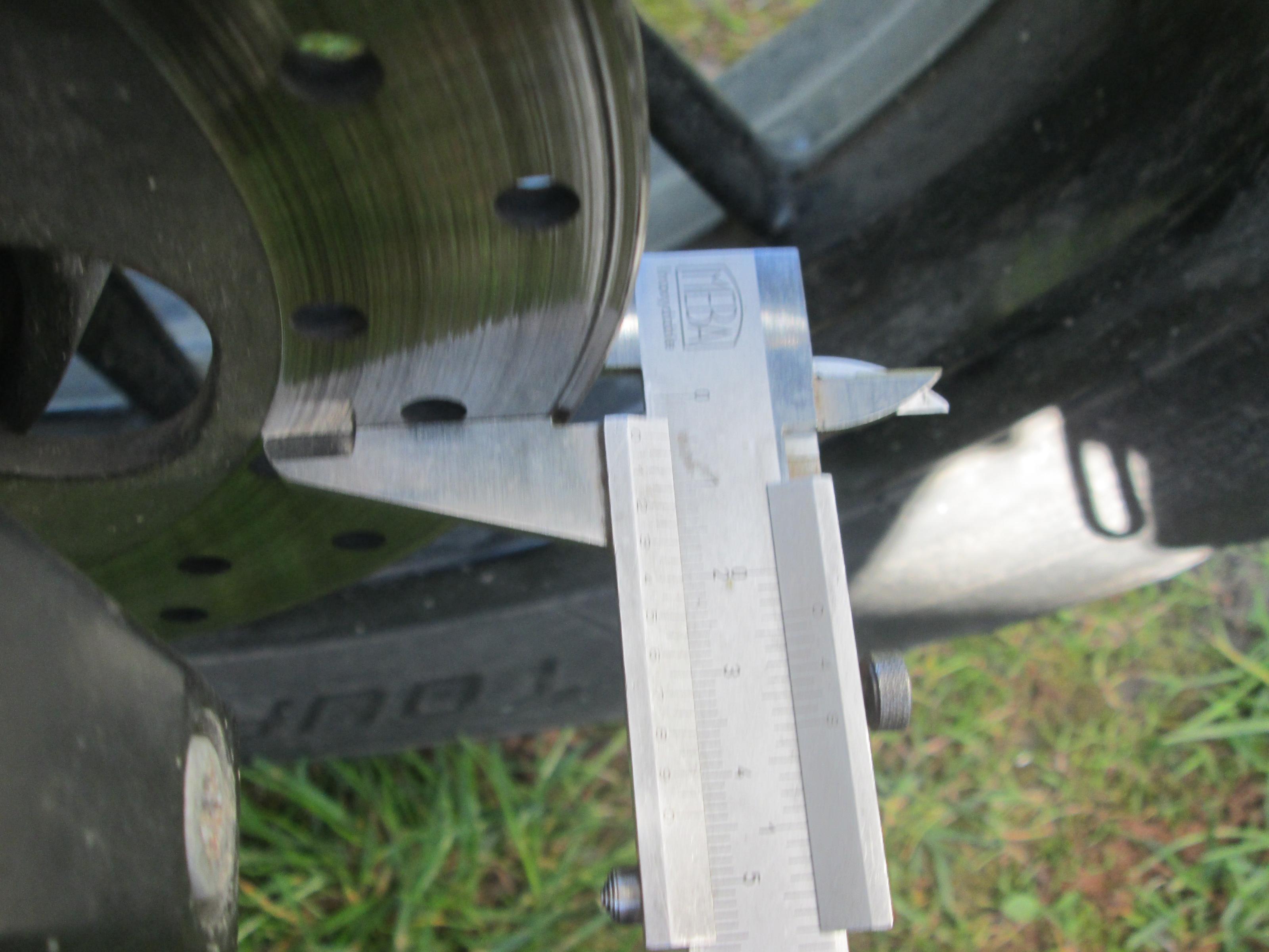

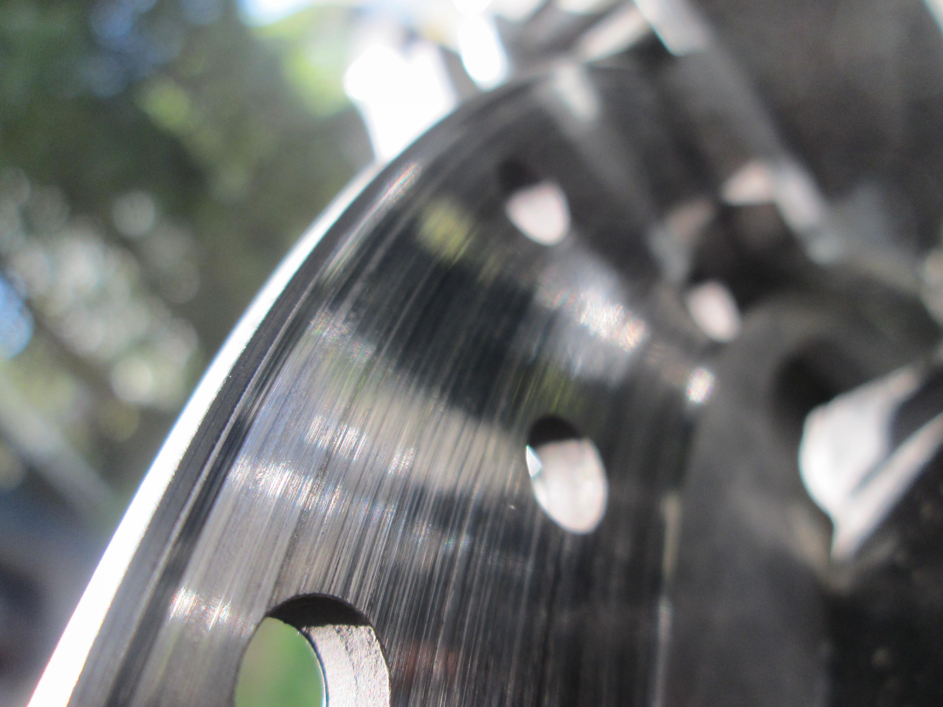

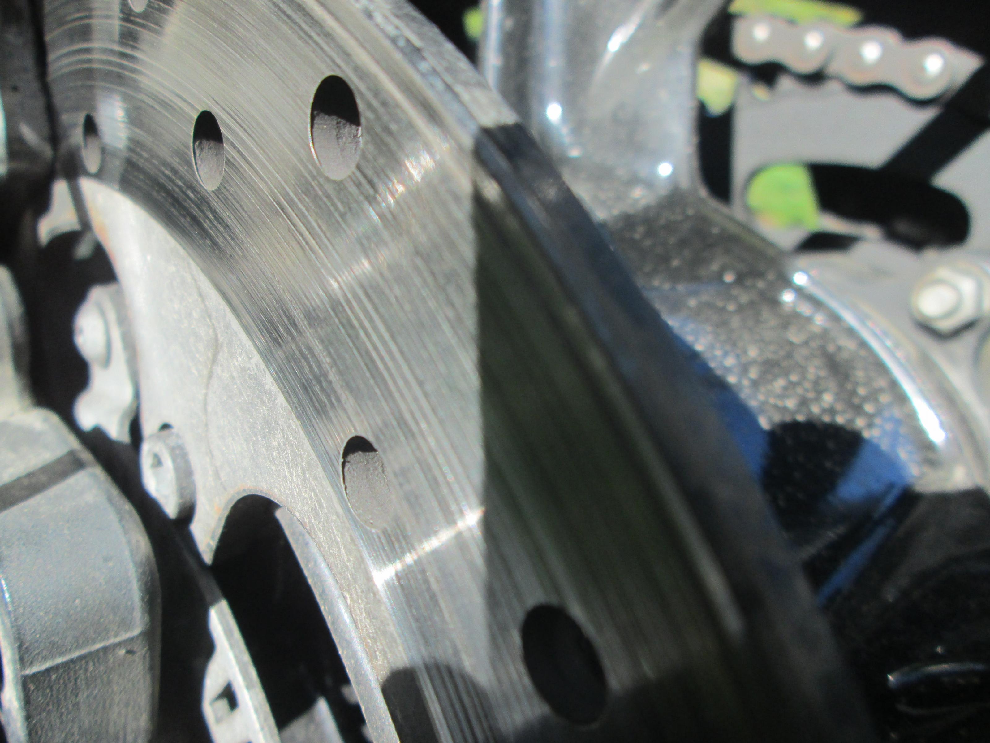

Brauche nochmal Eure fachmännische Meinung:
Neue Bremsbeläge (original BMW) sind drauf, ca. 200 km gefahren, Wärmeentwicklung immernoch sehr stark.
Der Schrauber der freien BMW-Werkstatt, der mir die Beläge verkauft hat meinte nach einem Blick lapidar: "Die Scheibe is fertig!"
Meine vorsichtige Anfrage, ob sowas nach 18.000km noch in die Gewährleistung fällt, beantwortete er mit lautem Gelächter.
Jetzt mal Eure Meinung bitte, ich hab noch keine Ahnung, wie ne "fertige" Scheibe aussieht.
(Doppelklicken aufs Bild, dann wirds größer)
Is sicherlich nicht mehr neuwertig, hat fühlbare Riefen und ist dort, wo die Beläge greifen fühlbar dünner, als am Rand oder in der Mitte zur Nabe hin. An mehreren Stellen gemessen, 4,7 bis 4,8 mm.
Falls Ihr mir auch emphehlt, die Scheibe zu wechseln, muss es unbedingt eine von BMW sein (teuer), oder tuts auch eine aus dem Zubehör, hab die hier gefunden, original Brembo:
Brembo Bremsscheibe Bremse hinten BMW F 650 CS, GS, PD / G 650, GS, Xmoto etc. | eBay (Anzeige)
Taugt die was, oder soll ich was anderes nehmen, oder soll ich einfach noch mit der alten weiterfahren?
Man bedenke: es ist "nur" ne kleine 650er, und es ist nur die relativ unwichtige hintere Bremse.
Bin Dankbar für Eure Tipps.

komm mal vorbei, das muss doch in den griff zu kriegen sein.
dann zerlegen wir den kram, machen ihn sauber und schauen noch mal nach dem schnüffelspiel.
die scheibe sieht für mich ok aus.

Ich wär ja langsam angefressen.
Schon die Bemerkung, daß es an den Belägen läge, obwohl die Scheibe frei war, hätte mich ein bisschen zweifeln lassen. Aber draufschauen und die Beläge neu kaufen lassen und dann wenige Tage später zu sagen, daß die Scheibe fertig wäre, läßt mich ein bisschen zweifeln.
Nach Bild will ich nichts dazu sagen, aber wenn die Scheibe wirklich fertig ist, hätte man das beim ersten Mal seriöserweise schon gleich mit sagen können.

Hallo
Eine Gewährleistung kommt für ein Verschleißteil natürlich nur dann in Betracht, wenn es nicht durch Verschleiß kaputt gegangen ist, sondern einen Fehler hatte. Natürlich könnte ein Fehler auch darin bestehen, dass es nicht verschleißfest genug war. Aber auch dann gelten die Fristen.
So allein nach den Fotos ist das schwer zu beurteilen, es ist zumindest nicht offensichtlich, dass die Riefen zu tief sind. Wenn die Riefen aber schon etwas tiefer sind, tut sich die Scheibe schwerer, an neue Bremsbeläge anzupassen. Im Zweifel muss man eine verschlissene Scheibe zusammen mit Bremsbelägen wechseln - und damit schließt sich der Kreis wieder.

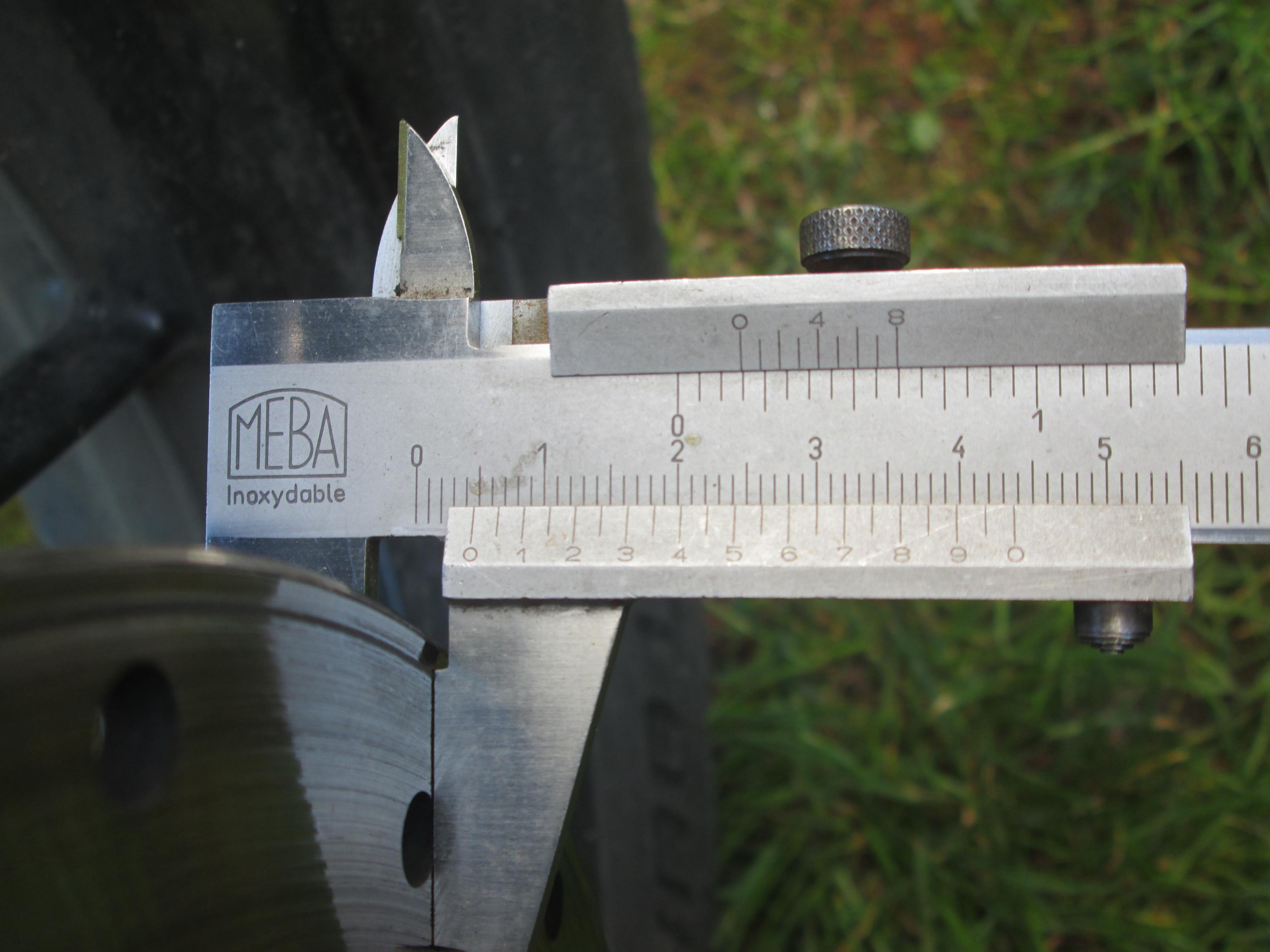

Meines Wissens liegt die Verschleißgrenze bei 4,5 mm, womit Deine Scheibe zwar noch drüber wäre, aber hast Du richtig gemessen ?
Du dürftest natürlich nur da messen, wo die Beläge greifen, aber mit einer Schiebelehre geht das nicht so gut. Wenn es also Grate gibt, die Scheibe nicht überall gleich dick, dann liegt sie vielleicht tatächlich unter dem Verschleißmaß.
Insbesondere wenn die Scheibe nicht überall gleich dick ist, werden neue Bremsbeläge sich nicht so schnell anpassen können, denn sie müssten sich erst einmal auf diese Form einschleifen.
18000 km kommen mir etwas wenig vor für eine Bremsscheibe - 50000 km sollten eigentlich drin sein. Ich weiß aber nicht, ob es da eine Norm gibt. Bei einem Heizer sind die vielleicht früher hin. Außerdem habe ich mir sagen lassen, dass es auf die Bremsbeläge ankommt: Entweder halten die Bremsbeläge lange, dann geht das auf Kosten der Lebensdauer der Scheibe - oder umgekehrt.
Andererseits könnte der frühzeitige Verschleiß zusammen mit dem Erwärmungsproblem ein Hinweis auf ein noch nicht gefundenes Problem oder auch eines, das in der Vergangenheit über einige Zeit bestand.
