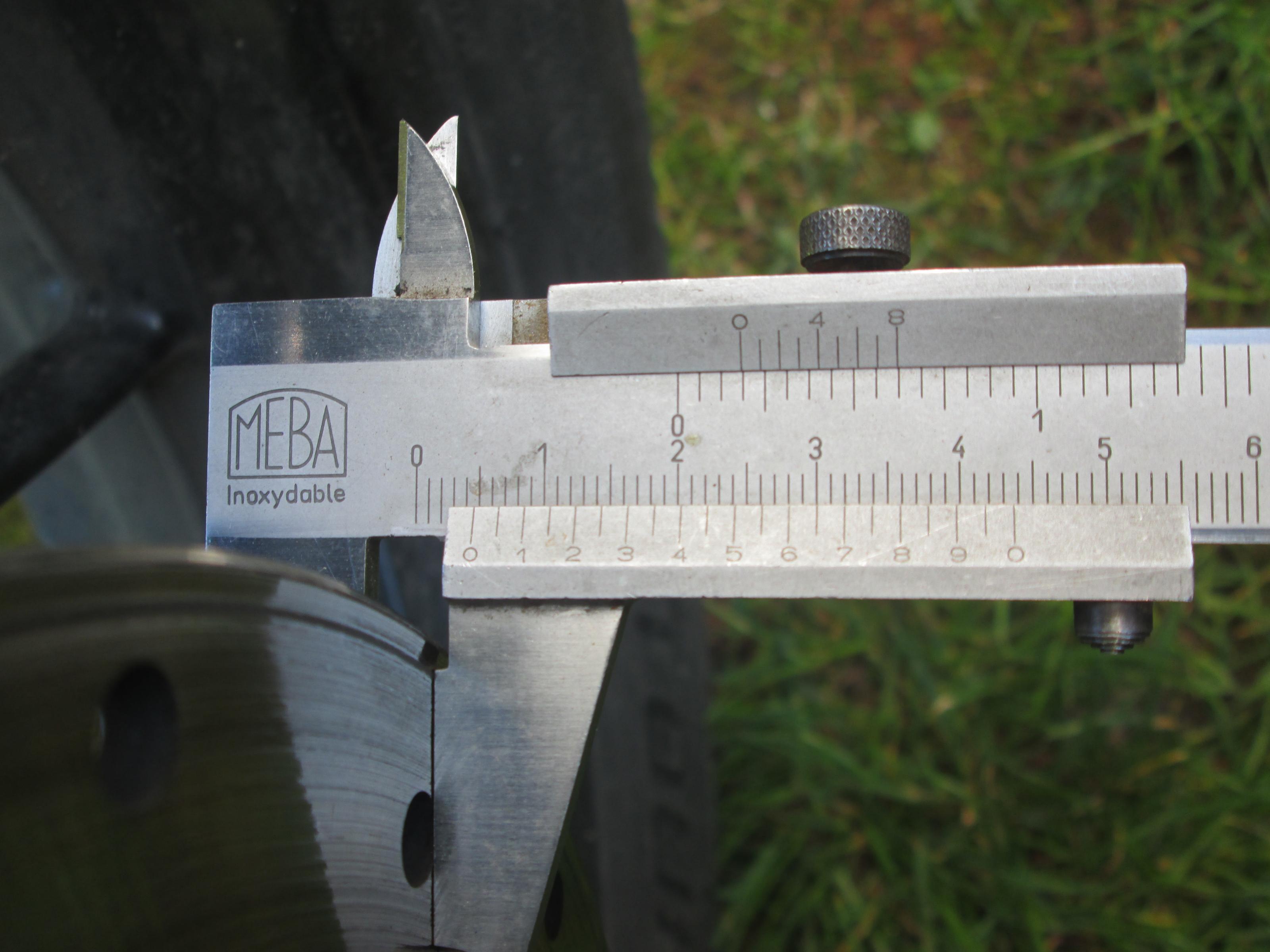

Nee, hab ich natürlich nicht, ist mir erst nach dem Belagwechsel aufgefallen, als ich nach ein paar Tagen schauen wollte, ob sich die neuen Beläge schon eingeschliffen haben. Dann hab ich diesen Thread hier eröffnet.
Wann bremst man denn "zuviel" hinten?
Ich bremse immer mit beiden Bremsen gleichmäßig, wobei die Hauptbremskraft ja eigentlich vorn liegen sollte.
Die Beläge (vorn) sind aber erst zur Hälfte runter, die Scheibe sieht aus wie neu.
Ich führe den starken Verschleiß hinten (wie gesagt) auf meine anfangs dicken Stiefel zurück.
mmo-bassman
mmo-bassman
30.11.2013
6.002
Kassel
Mindeststärke ist 4,5mm, gemessen hab ich (natürlich da, wo die Beläge anliegen) 4,7 - 4,8.
Ja, der äußere Rand ist dicker.
Ich hatte in Frage gestellt, ob man eine Schiebelehre unter diesen Umständen überhaupt so anlegen kann, dass nur die dünnste Stelle gemessen wird. Ansonsten würden diese Werte allein noch keinen Grund zu Beanstandung geben. Aber es kann sein, dass ein Prüfer zu Ansicht gelangt, die Scheibe sei zu riefig. Da gibt es bestimmt einen Beurteilungsspielraum zwischen "durchgefallen", geringem Mangel und dem bloßen Hinweis, dass die Bremsscheibe vielleicht nicht mehr bis zum nächsten Termin halten wird.

Danke Eckart.
Das mit der Schieblehre war schon knifflig, weil die Scheibe am Rand noch einen dünnen Streifen ausweist, wo sie nicht abgenutzt, d.h. die vollen 5 mm hat. Ich habe die Schieblehre mehrfach verschieden angesetzt, um den dickeren Rand zu umgehen, da meine Lehre im Inneren eine Ausspahrung hat, konnte ich ziemlich genau messen, das dünnste Maß, das ich ermittelt habe ist 4,7mm.
