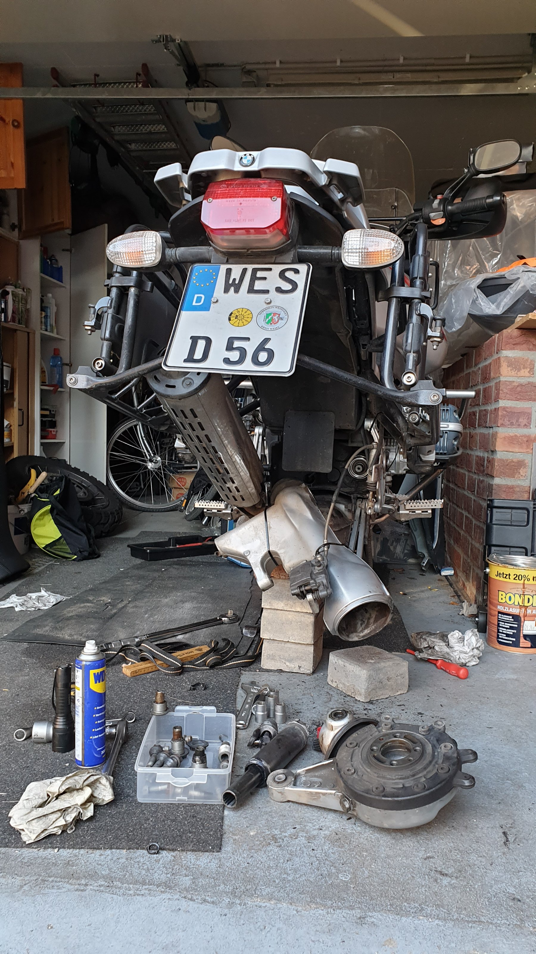

So Leute,
zum Glück hab ich einen Kumpel um Hilfe gebeten - trotz eurer guten Tipps wär ich hoffnungslos überfordert gewesen.
Es ist das obere Kreuzgelenk am Getriebe, total zerstört. Ein Bild des Gelenkes schick ich morgen mal, hab nur ein Gesamtzustandsbild.
Werde beim Bonner dann wohl eine neue Antriebswelle bestellen.
Sorge bereitet noch, dass die Welle aus dem Getriebe leicht unrund läuft. Hoffe das ist normal bei 95000km?
