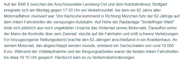

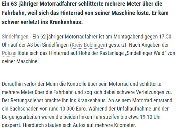

Wenn ein Speichenrad so kollabiert, dass der Fahrer keine Chance mehr hat zu regaieren, muss vorher schon eine gewaltige "Unordnung" im Gerüst gewesen sein.
