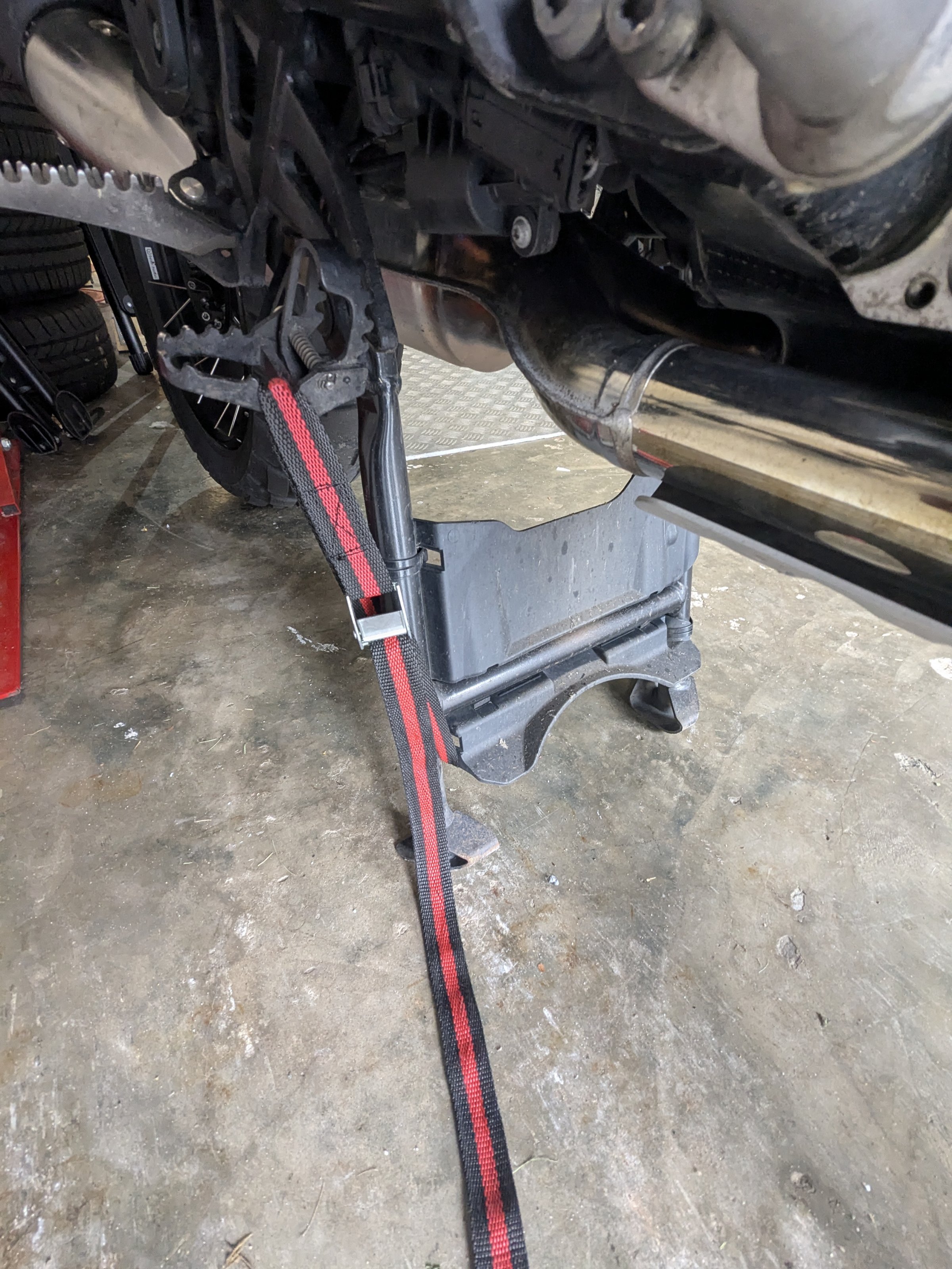

Lösung für Zuhause und Unterwegs (braucht nicht viel Platz und kann im Notfall auf für was anderes verwendet werden): Spanngurt zwischen Bremshebel und "Hauptständer" und gut festziehen. Nach einer Nacht ist alles wieder gut.

Eingeklemmte Steine, Holzkeile und so etwas reichen mEn nicht, weil die Spannung mit der Rückbildung der vermeintlichen Luft sinkt und den Erfolg mindert.

Sorgt nur dafür, dass der Effekt nicht nach 2500 km, sondern erst nach 4000 km auftritt.
Für Wenigfahrer reicht das von Jahresinspektion zu Jahresinspektion
Wenn ich als "Wenigfahrer" es im Urlaub nach 4.000km mit dem Spanngurt mache, ärgere ich mich auf den nächsten 4.000km, immer noch auf Tour, nicht über eine schlechte Hinterradbremse.
Die Welt ist nicht nur schwarz/weiß. Und Spanngurt-, Holzklotz- oder Stöckchentechnik funktioniert unterwegs und nötigt daher niemanden auf einer Tour zwischendurch eine Werkstatt anfahren zu müssen oder auf dem Zelt- oder Parkplatz an der Bremse schrauben zu müssen.
Alternativ kann man sich natürlich auch mit viel Mimimi bei der zweitschönsten Sache der Welt den Spaß verderben (lassen)...
PS: Mir ist klar, dass das nur ein Workaround für eine blöde Sache ist. Da es keine dauerhafte Lösung von BMW gibt, mit dem Workaround leben oder die GS verkaufen. Wie sind die Leute bloß früher mit den Problemen klar gekommen? So langsam verstehe ich die Aussage hinter der Tour von Timetoride mit den 50ccm Kreidler.
