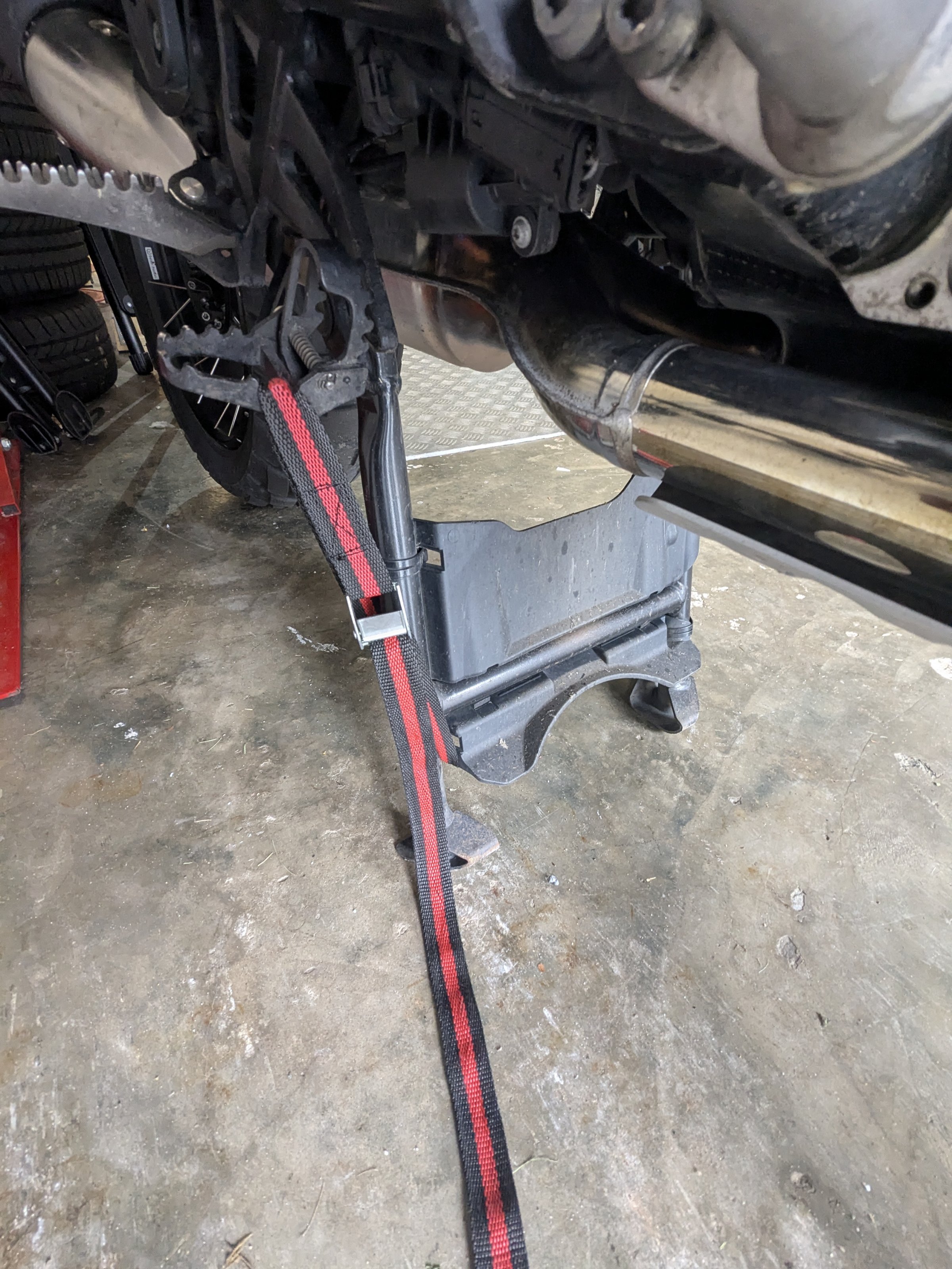

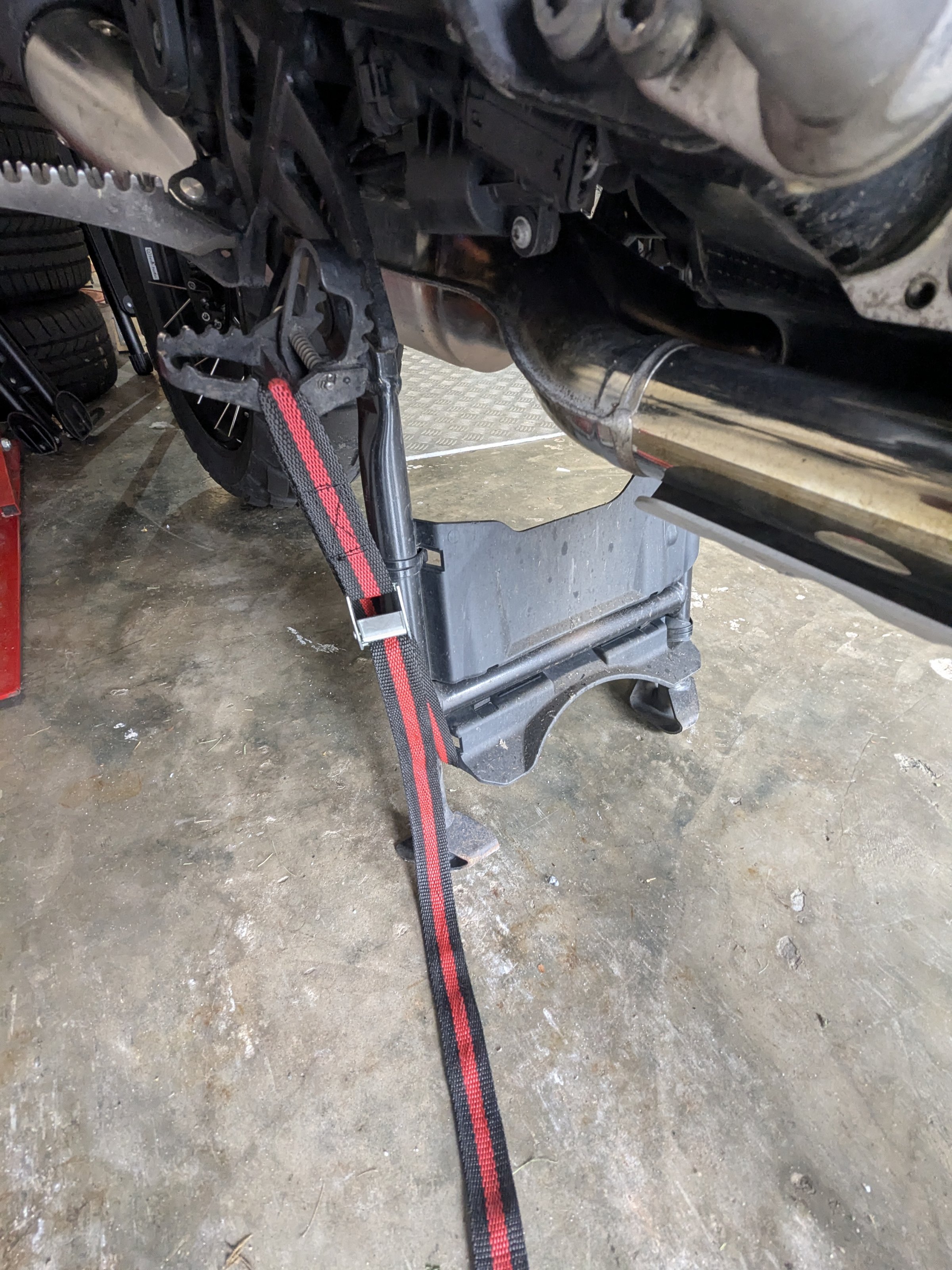

Ich hab heuer mal über Nacht den Vorschlaghammer aufs Pedal gestellt. Hat nicht wirklich geholfen. Mal schauen.
Lösung für Zuhause und Unterwegs (braucht nicht viel Platz und kann im Notfall auch für was anderes verwendet werden): Spanngurt zwischen Bremshebel und "Hauptständer" und gut festziehen. Nach einer Nacht ist alles wieder gut.
