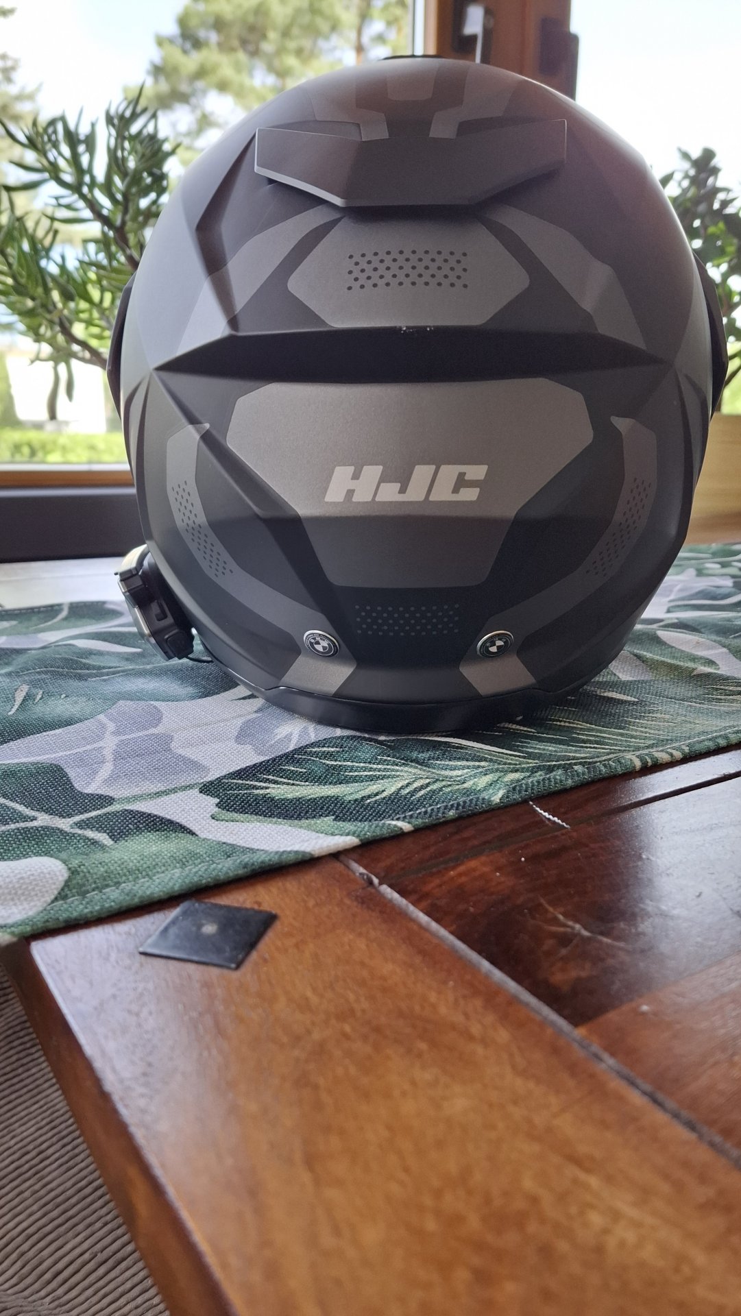

... da nach der letzten Reparatur nach 2000 km Fahrt auf Sardinien die linke Schraube während der Fahrt wieder komplett rausgegangen war.
Kann ich bestätigen. Die Schrauben werden locker, außerdem sind die wirklich auch noch Bedienungsmüll. Da ist nur eine schmale Nut drin, also ist das Anziehen auf Fahrt mit einer Münze schier gar nicht möglich. Ich werde es mal mit einem Tropfen Loctite mittelfest versuchen, vielleicht ändere ich auch die Schraube, damit ich die auch wieder lösen kann.

– ich das mit der locker werdenden Schraube gelöst habe (Schraubensicherung)

Na dann drück ich dir die Daumen, dass dir nicht eine der Schrauben während der Fahrt bricht, so wie bei mir. Schraubensicherung (Loctite mittelfest) hatte ich auch drin, weil mir das ständige nachziehen zu blöd wurde. Dann ist nach ein paar Monaten die rechte Schraube der Fahrt gebrochen…
Ich musste dann 25 Kilometer damit heimfahren.
Mein I80 ist immer noch beim Hersteller zur Begutachtung. Aber aufsetzen werde ich den nicht mehr.

Nein, meiner Erinnerung nach nicht. Gewindebuchse und zumindest der Schraubenschaft sind bei meinem definitiv nicht aus Kunststoff. Sonst hätte ich das nicht eingeklebt. Da bin ich mir sicher, da kenne ich mich. Wenn das allerdings abbricht, dann ist das Scheiße. Ganz klar. Und ab da ist das auch für mich mit der Erklärung oder Rechtfertigung über das Preis-Leistungs-Verhältnis vorbei.
Ich hatte die erste längere Tour letztes Jahr (im Frühling) in Italien damit. Da hatte sich auf der Rückfahrt links die Schraube gelöst. Wie gesagt, seither eingeklebt und gut ist. Zumindest bei mir bis heute.

Die Schraube ist nicht aus Kunststoff. Die scheint nur so, ist aber aus Metall.
