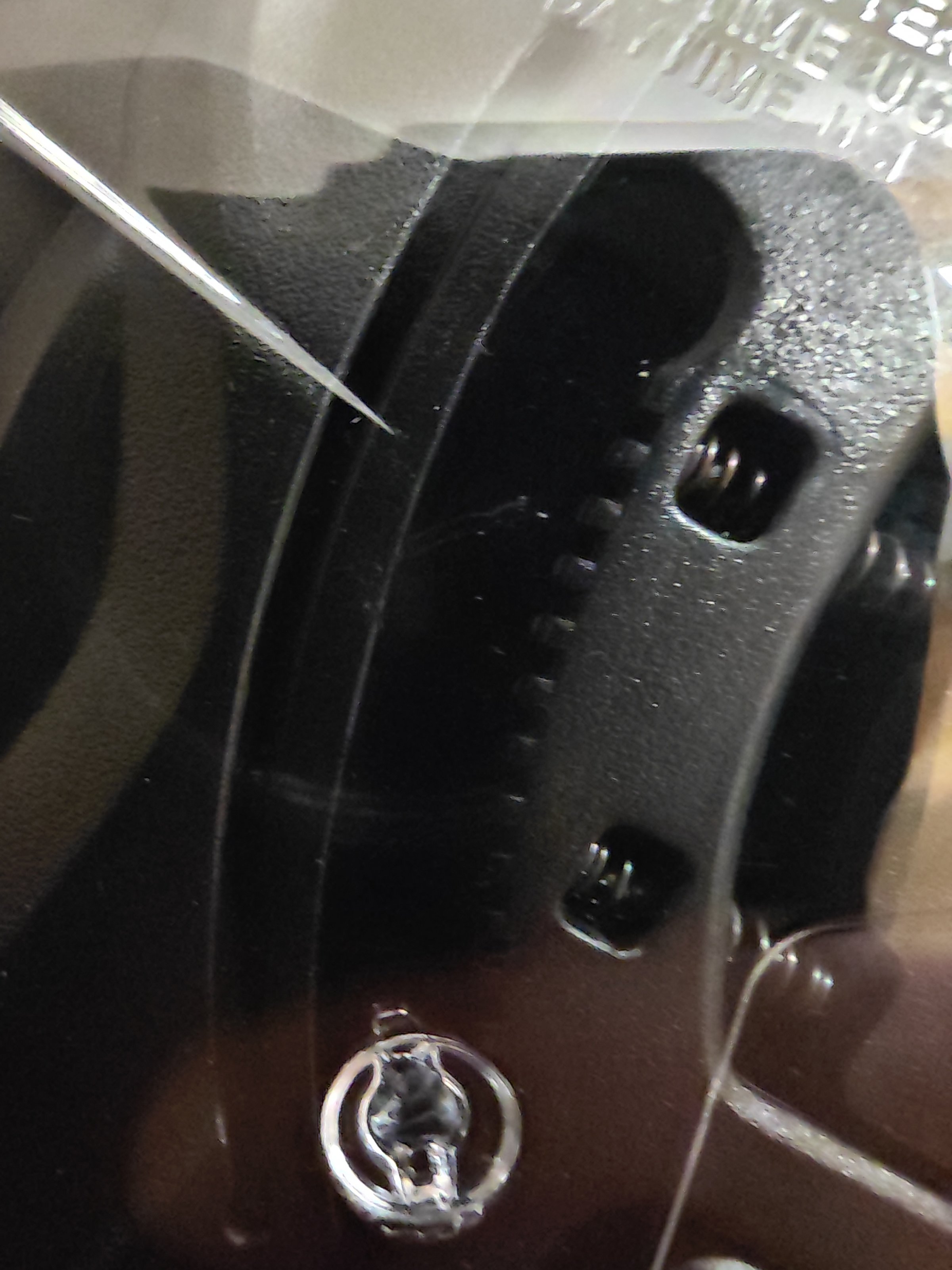

Hi folks,
ich habe heute den Helm erhalten (online bestellt) ich hatte gehofft das mit der Visiermechanik ist bereits vollumfänglich gelöst, also kein alter Bestand mehr in den Lägern.
Leider geht das Visier immer noch viel zu leichtgängig auf und natürlich entsprechend viel zu leicht von alleine zu, denk bei 50km/h ist bei halboffener Stellung das Ding zu.
Gerade nochmal verglichen alte vs. neue Mechanik aus Beitrag #18 - also ich hab schon die neue Mechanik verbaut... dennoch zu leicht.
HJC RPHA 91 22.06
Was meint ihr? Bestellt bei FC Moto, komm aber grad nicht durch...
Danke
Joy
J
joyraider
24.03.2012
123
Bamberg
Triple Black 12'
Schau bitte nach, ob alle vier Federn verbaut sind - die neue Version sollte bei 50 km/h nicht zuklappen
Ja sind alle 4 verbaut...
Ist das wohl die verbesserte Version mit allen Federn oder wurden die "Zähne" schärfer gemacht?
Also Probe bin ich ihn noch nicht gefahren aber mit beherztem Kopfnicken bei halb geöffneten Visier fällt es zu...
