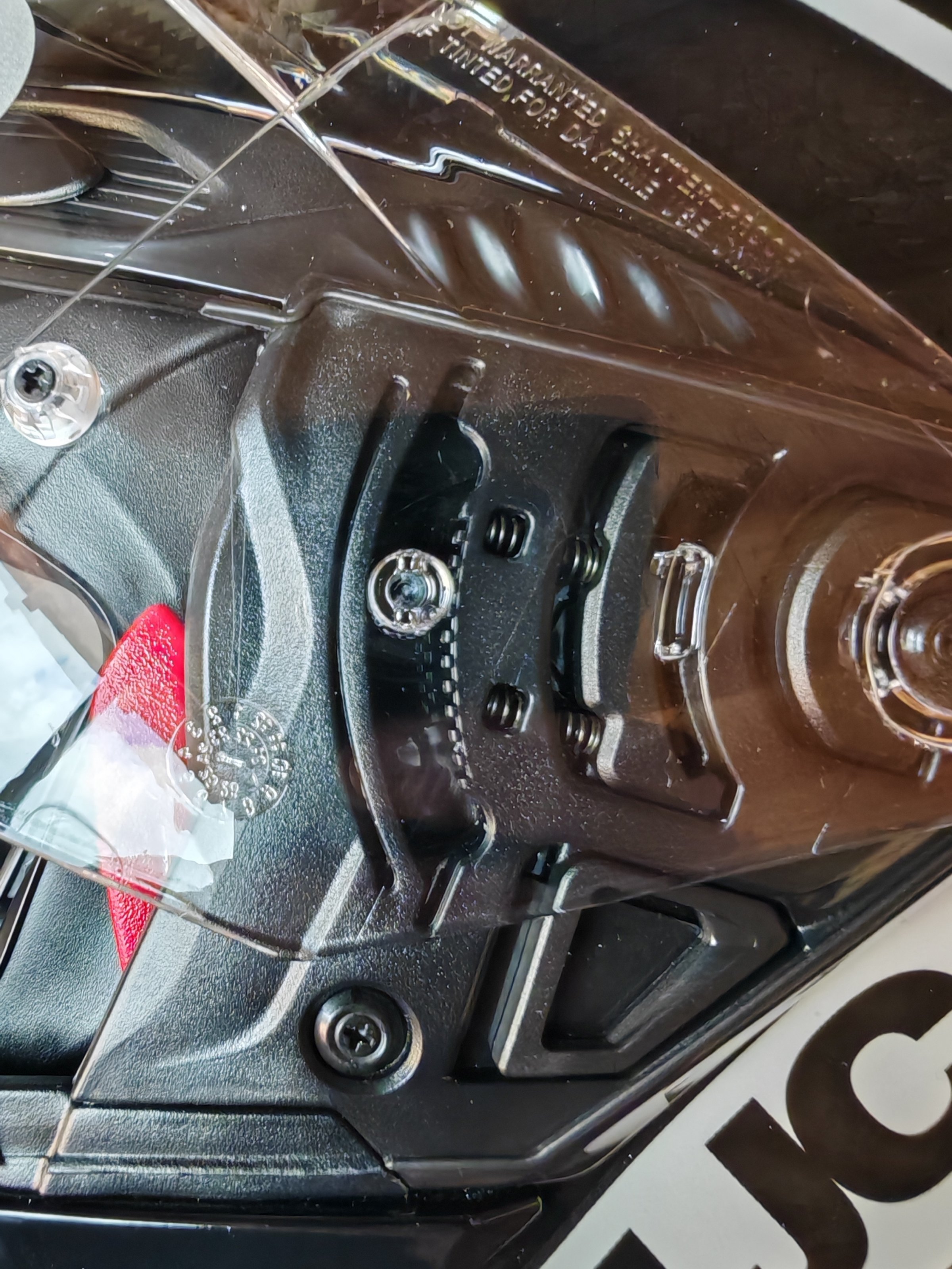

Hi folks,
ich habe heute den Helm erhalten (online bestellt) ich hatte gehofft das mit der Visiermechanik ist bereits vollumfänglich gelöst, also kein alter Bestand mehr in den Lägern.
Leider geht das Visier immer noch viel zu leichtgängig auf und natürlich entsprechend viel zu leicht von alleine zu, denk bei 50km/h ist bei halboffener Stellung das Ding zu.

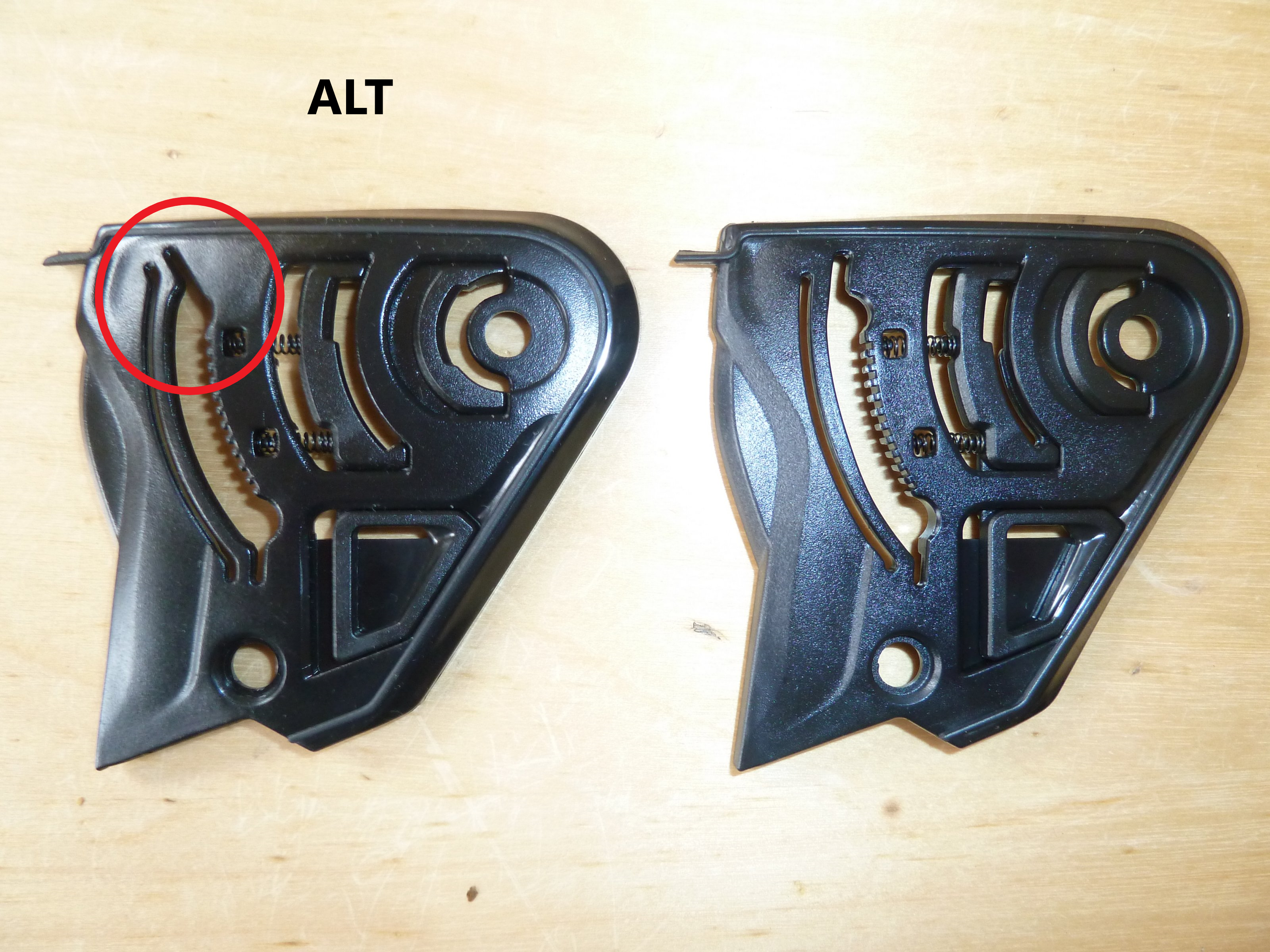

Gerade nochmal verglichen alte vs. neue Mechanik aus Beitrag #18 - also ich hab schon die neue Mechanik verbaut... dennoch zu leicht.

Ich hab mir bei Louis die geänderte Mechanik bestellt und verbaut - jetzt bleibt er offen

Bei mir bleibt er offen, wobei ich selten beherzt mit dem Kopf nicke - außer AC/DC dröhnt aus dem Helm :dance:. Vorher klappte mir das Visier bei ca. 80 bereits zu, mit der neuen Mechanik bleibt sie auch bei 120 noch offen. Er öffnet und schließt auch spürbar straffer als vorher. Für mich ist der Helm jetzt perfekt.
