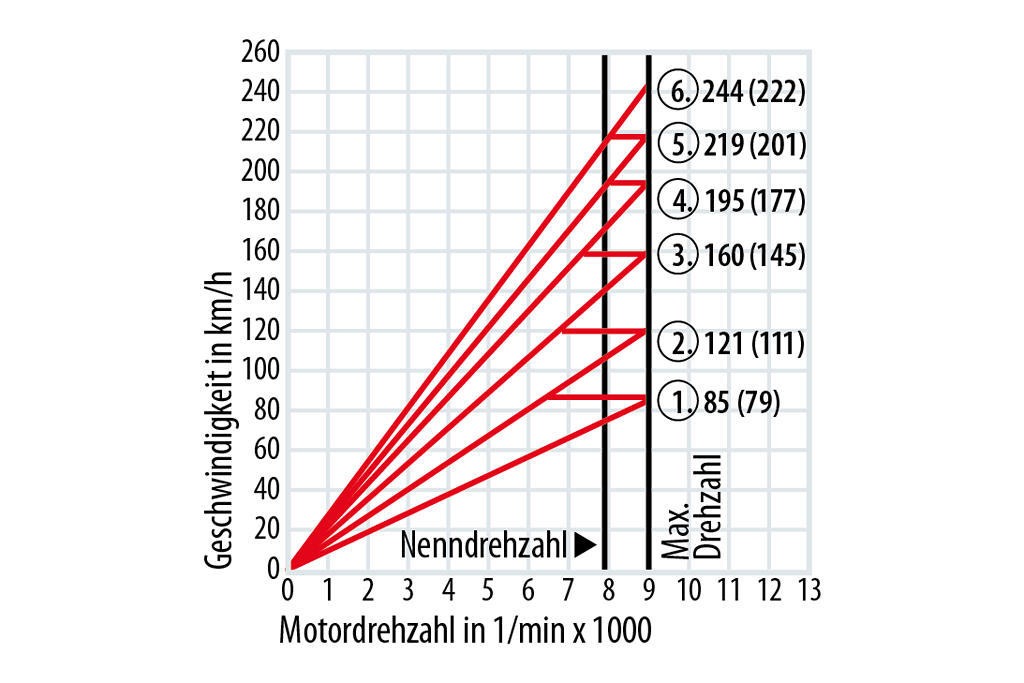

Die Graphik die Gerdos verlinkt hat ist ja auch nur ein Geschwindigkeits-Drehzahl-Diagramm.
Hierin sieht man auch, dass die Top-Speed in der nähe der Nenndrehzahl (Drehzahl bei max. Leistung) im 6. Gang erreicht wird.
Auf der gleichen Seite bei Motorradonline ist auch ein Leistungsdiagramm zu sehen. Hierin ist deutlich zu erkennen, dass die Leistung jenseits der Nenndrehzahl dramatisch (im Vergleich zur Kurve der alten GS) abfällt.
Dieses und der weiterhin ansteigende Luftwiderstand lässt mir echte Top-Speed-Werte, von serienmäßigen Maschinen, deutlich über 220 km/h als eher utopisch erscheinen.

Jetzt musst Du nur erklären wie man auf der Ebene 9000 1/min erreicht . Die Grafik ignoriert den Luftwiderstand.
gerd
Ja ist schon klar!
Hab mich, nachdem ich das diagramm gesehen habe, nur gefragt wie die auf 219 (215) kommen!?
Da ist, nach meiner erfahrung, bei der lc etwas mehr drinn und bei der tü eher etwas weniger!
Meine lc läuft nach gps ca. 225kmh, solo mit flowjet, geduckt und die tü lief vielleicht 210kmh nach gps mit flowjet geduckt!
