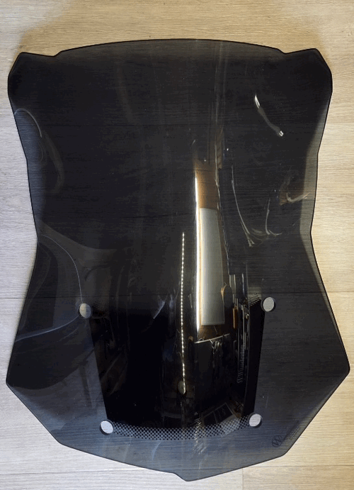

Hatte die wohl am häufigsten gewählten hohen Touringscheiben in meinem Fundus, die Puig-Touringscheibe mit zusätzlichem Spoiler (kann man kompl. so kaufen) und die Wunderlich-Marathon.
Habe mich dann für die Puig-Scheibe entschieden, die Marathon konnte mich nicht wirklich überzeugen.
Meine persönliche „Erfahrung“ im wahrsten Sinne des Wortes, der bessere Wind- und Lärmschutz lieferte und liefert für mich die Puig, allemal mit dem kleinen Variospoiler, obwohl die Optik damit nicht jedermanns Geschmack trifft.
Die Marathon im Vergleich zur Puig ist doch eine ganze Ecke schwerer und deutlich dunkler getönt, sollte auf gar keinen Fall ohne Scheibenverstärkung gefahren werden!
Das trifft aber auch auf die Puig zu, die Scheiben stehen damit absolut stabil, auch bei hoher Geschwindigkeit.

Moin, die Marathon ist getönt aber trotzdem transparent. Das wirkt auch Spiegelungen im Cockpitbereich entgegen. Ich persönlich mag diese Spoiler nicht, sieht aus wie angedengelt, die Scheibe sollte aus meiner Sicht aus einem Stück sein…Geschmackssache.
