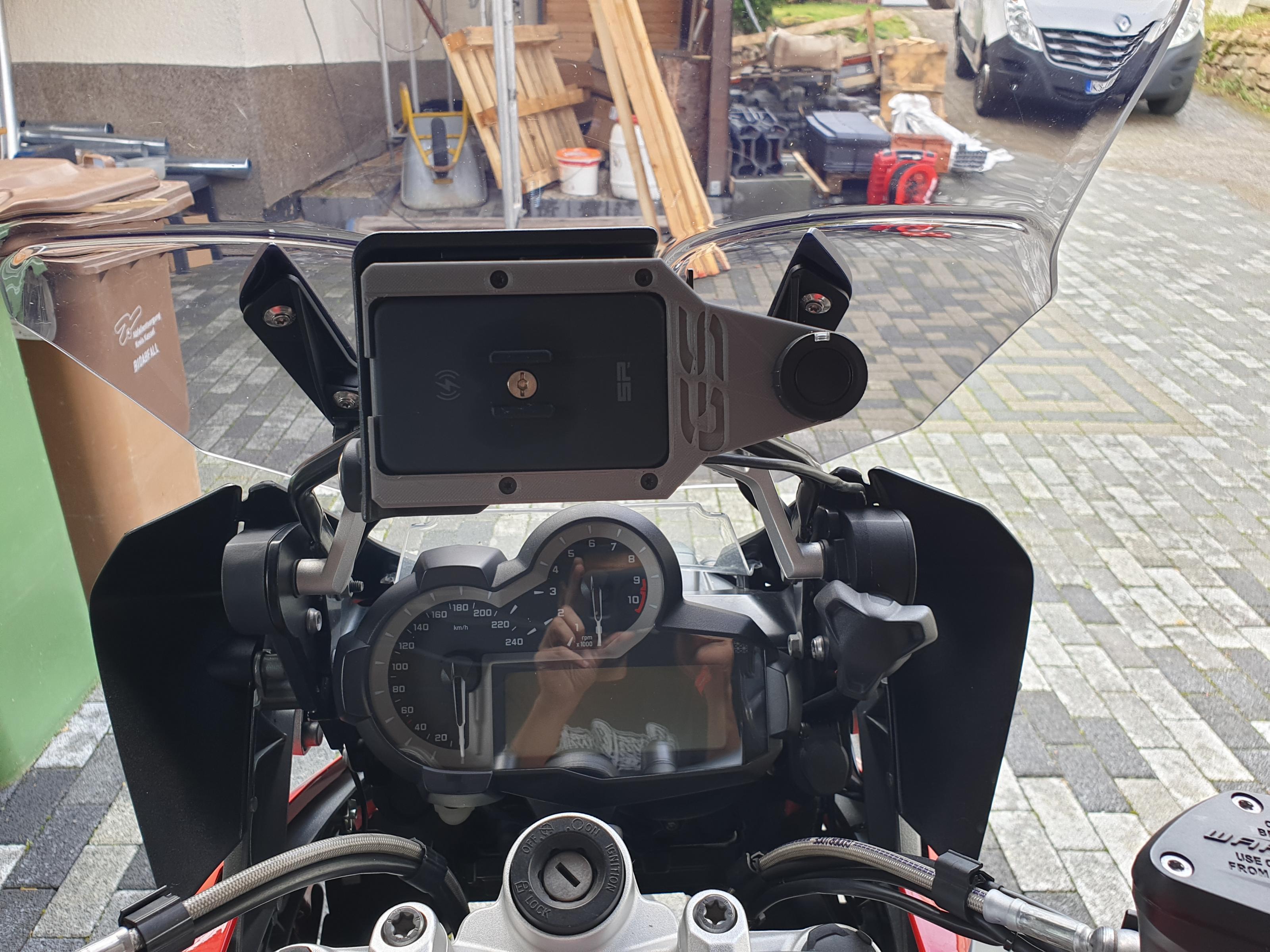

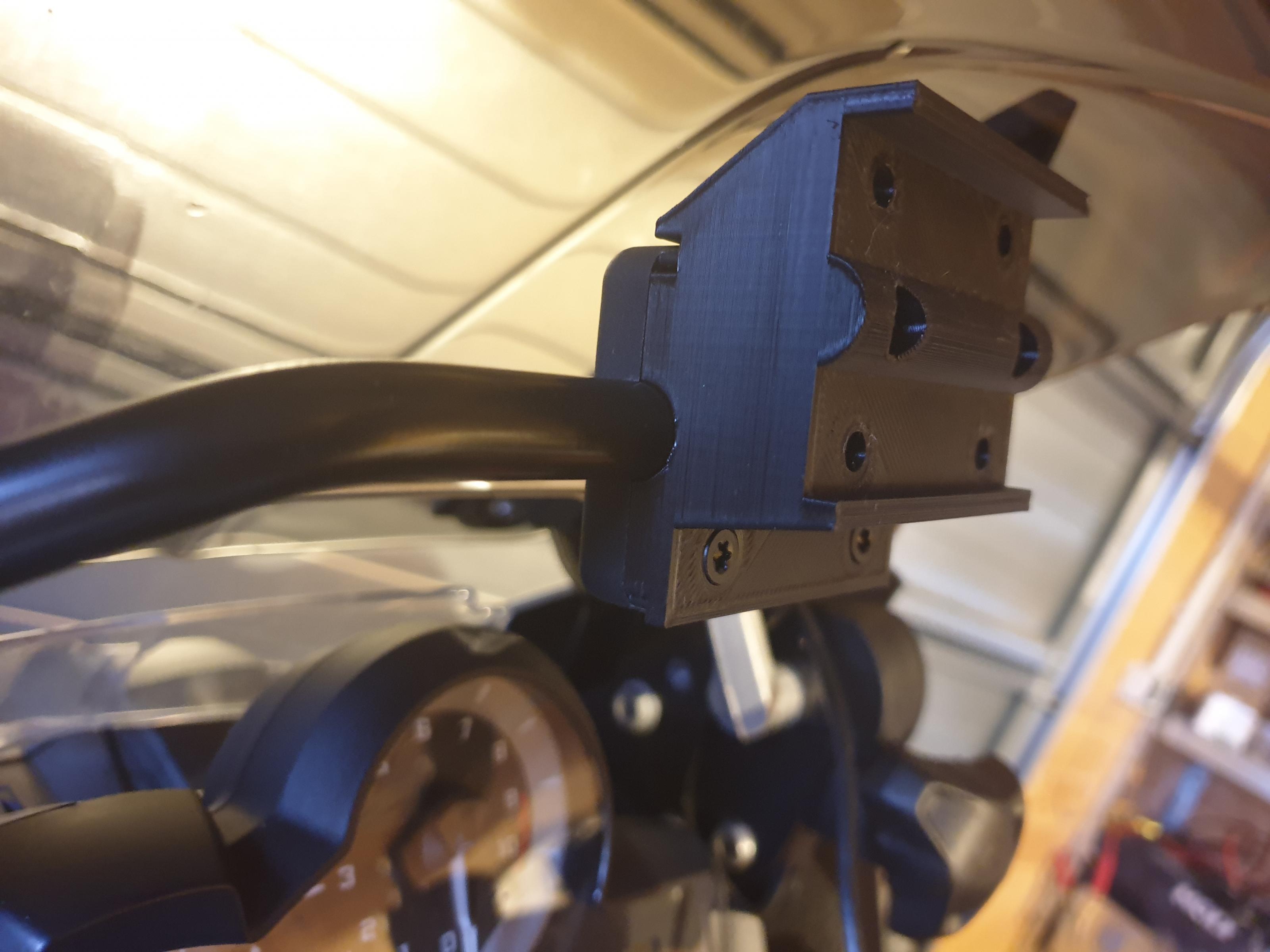

da mich immer das in den Drehzahlmesser ragende Navicradle genervt hat, habe ich einen Adapter konstruiert, der das Navicradle ca 2 cm höher legt und der Drehzahlmesser nicht mehr verdeckt wird.

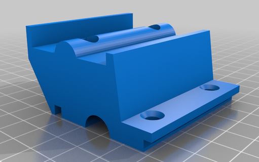

Es ist eine Druckvorlage für einen 3D-Drucker, diese findet man auf Thingiverse zu selbst drucken.
Zusätzlich braucht man noch Edelstahlschrauben, 2x M4x20 Senkkopf und 2x M4x30 Zylinderkopfschrauben sowie 4 passende M4 Muttern.
Wer keine Möglichkeit hat sowas zu drucken aber eines haben möchte kann sich gerne per PN bei mir melden.
