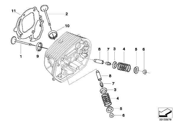

, weil der Boxer keine Ventilschaftdichtungen hat.
Hallo Koernchen, (Prost):)
Die Nummer 7 ist die Ventilschaftdichtung.
