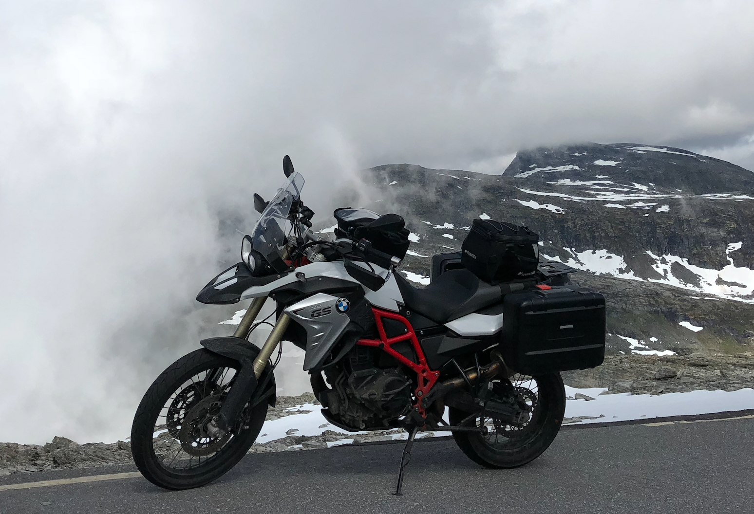

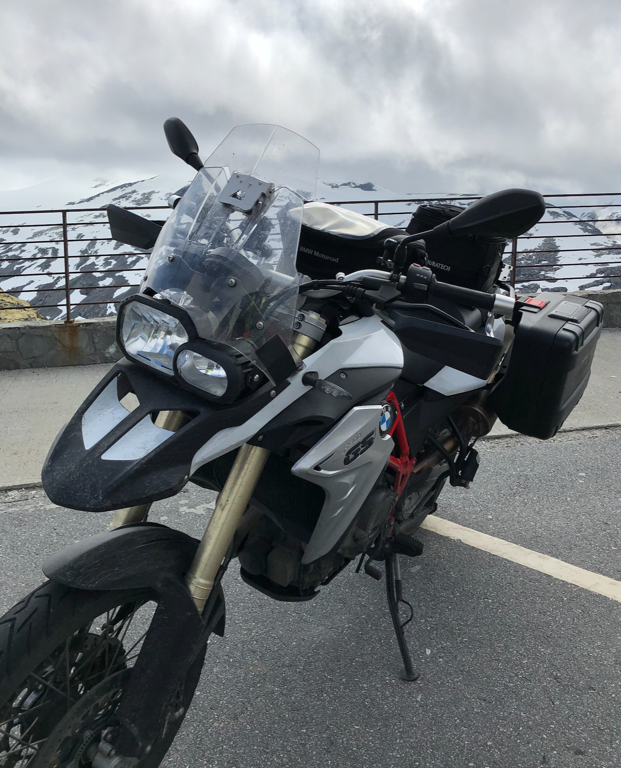

Ich hatte das bei der F800 durch eine Anklips-Scheibe gelöst.
Mit großer Scheibe wird die Geometrie nämlich etwas wackeliger. Mit dem Aufsatz ist es flexibler im Sommer.
Hier meine mit dem abschließbaren Aufsatz von Touratech.

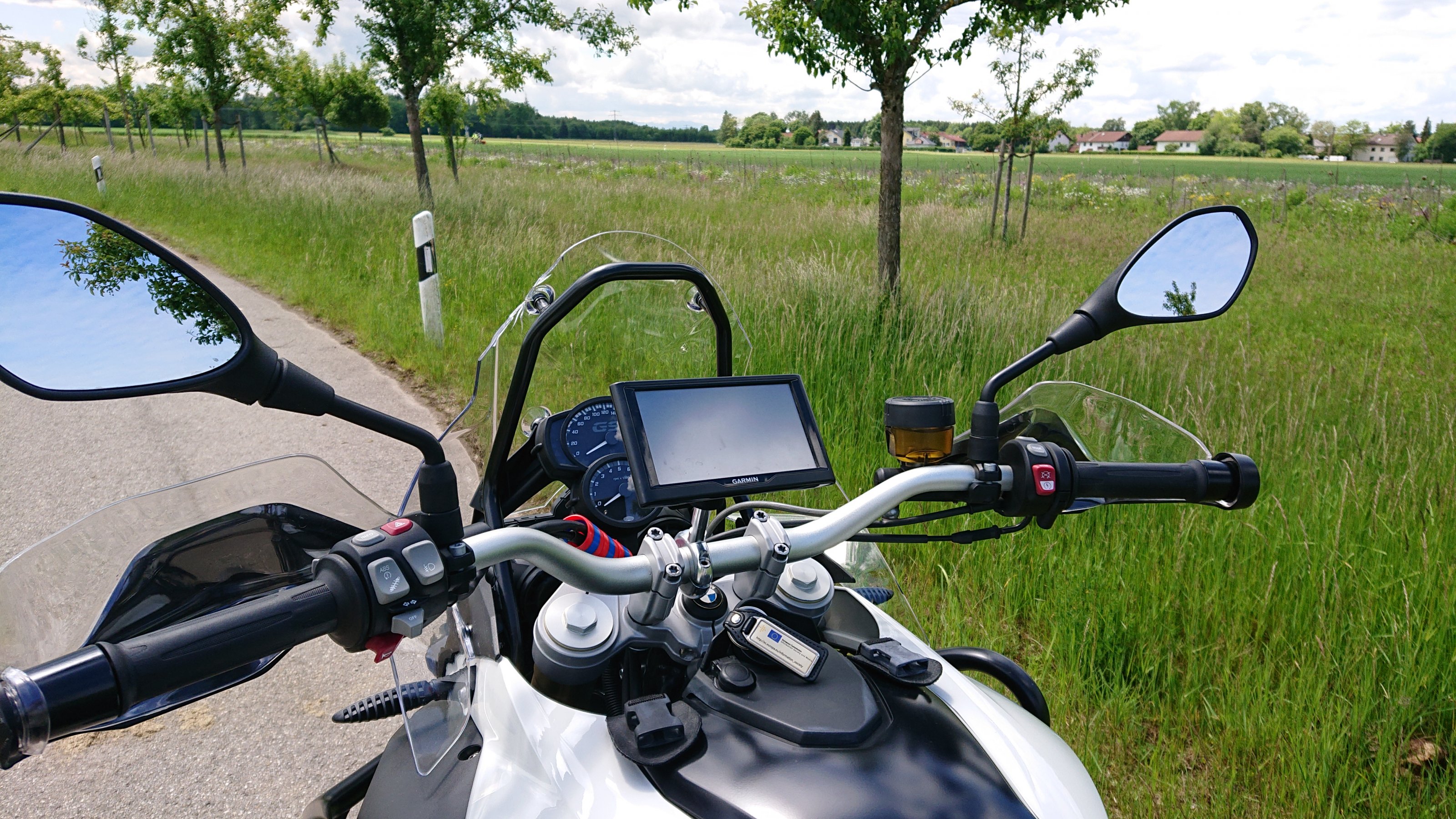

Ich war so wahnsinnig und habe mir neulich noch die Touratech Verkleidung Desierto F gegönnt (gibt's auch noch für die Jahre nach 2012), weil ich's wissen will und das Fahrzeug damit einfach am besten aussieht (das Auge fährt ja mit). Baue ich die Tage mal an. Testfahrten dann erst, wenn das Salz von Straßen ist und das Wetter passt.
