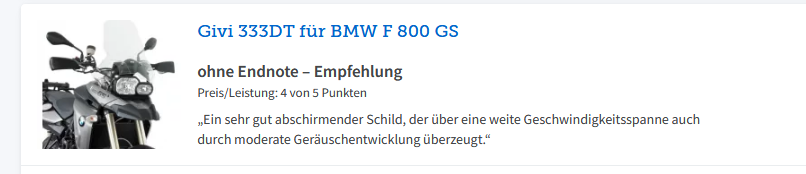

Givi Scheibe mit Anbausatz liegt bei 85,- MOTO24.DE oder 117,- über POLO
ABE
Gast-55299
So das war´s von mir
Preis/Leistungssieger
GIVI oder Touratech
Noch ein wichtiger Zusatz: Die für Deutschland zugelassene GIVI Scheibe hat den Anhang D333DT(G)
Die gleiche Scheibe wie Sie im Ausland vertrieben wird (ohne das G), hat andere Maße und ist in Deutschland NICHT zulassungsfähig!

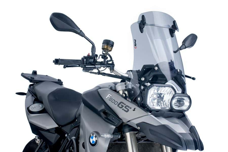

Das Puig Schild gibt es auch mit verstellbarem Spoiler. Puig 5914h

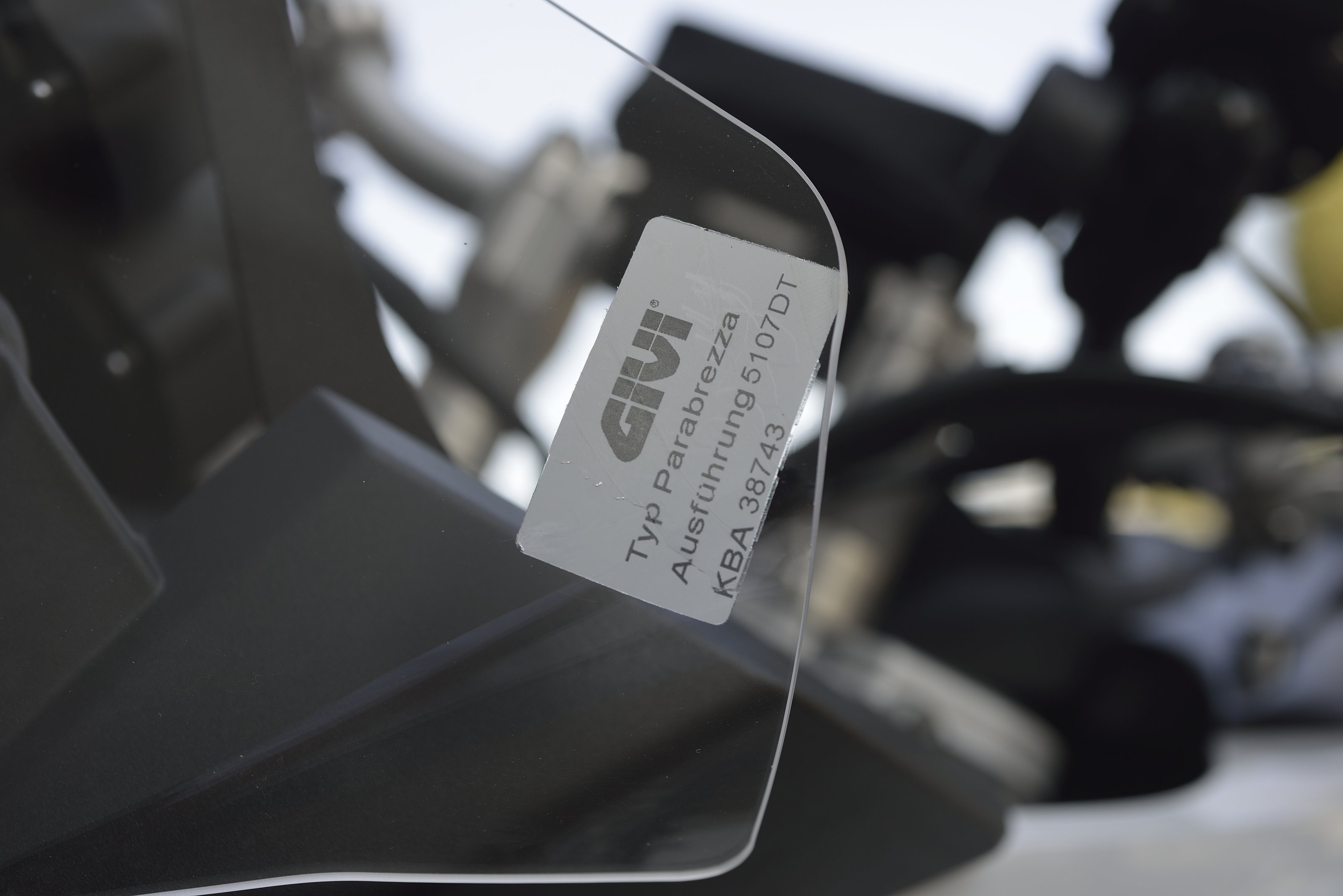

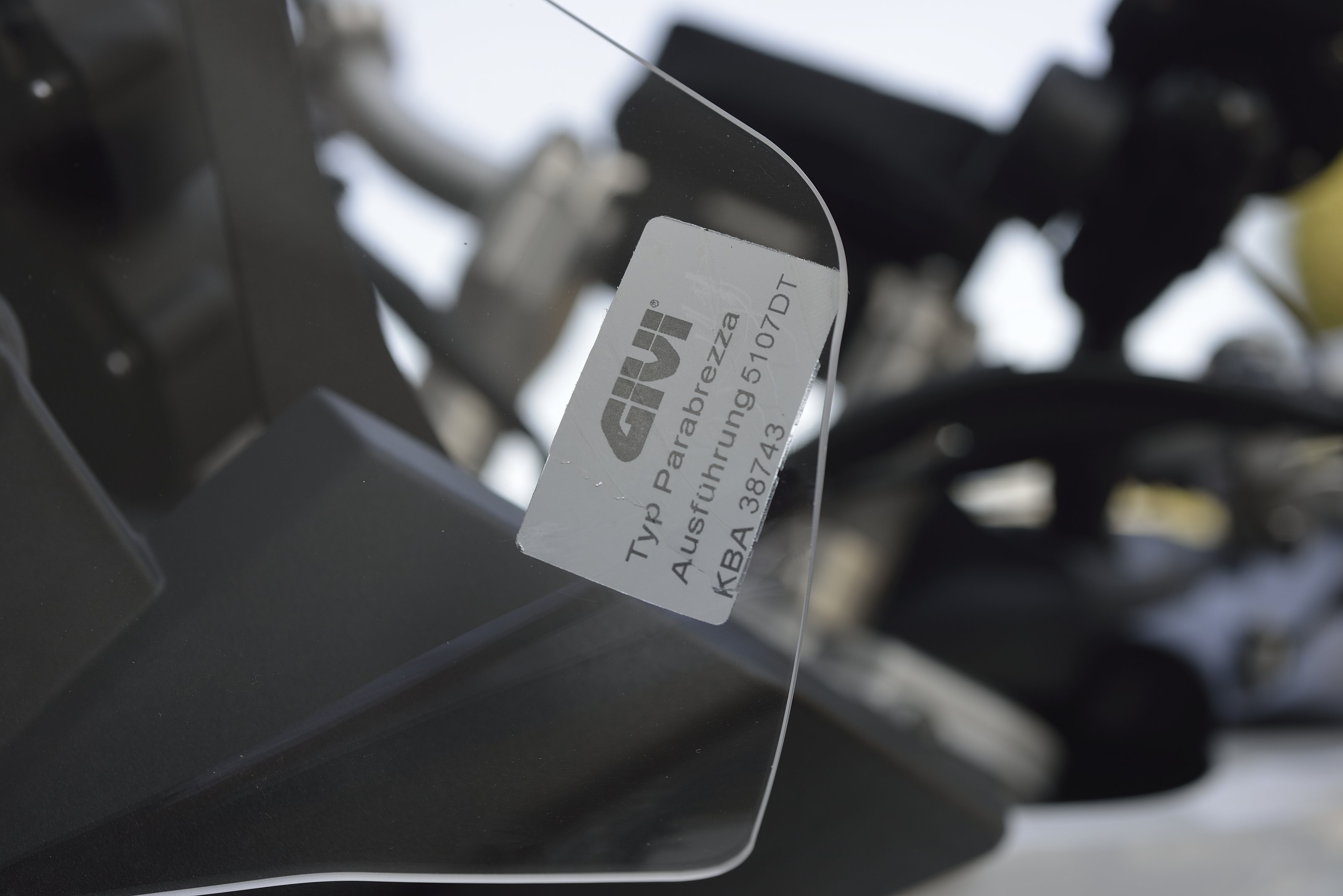

Hm, also auf meiner GIVI Scheibe ist da der Aufkleber drauf und ein Heft war auch dabei! Ich hatte mit denen damals Kontakt und die sagten mir, dass die Scheibe für Deutschland immer den Aufkleber benötigt!
Gast-55299
Wer Givi ?
Ein Aufkleber hat doch juristisch - außer TÜV Plakette - überhaupt keine Bedeutung.
Evtl. falsch verstanden - wie ich schon schrieb - für den Einsatz in Deutschland.
Die für Deutschland zugelassene GIVI Scheibe hat den Anhang D333DT(G) - deine ist ja anders, da für die F700GS
Sehe das Nicht als Nachweis für die ABE - zumal da auch Ausführung steht
Kann sich also nur um die richtige Landeszuordnung von den Italienern halten
... war bei mir auch drauf, gleich abmontiert
