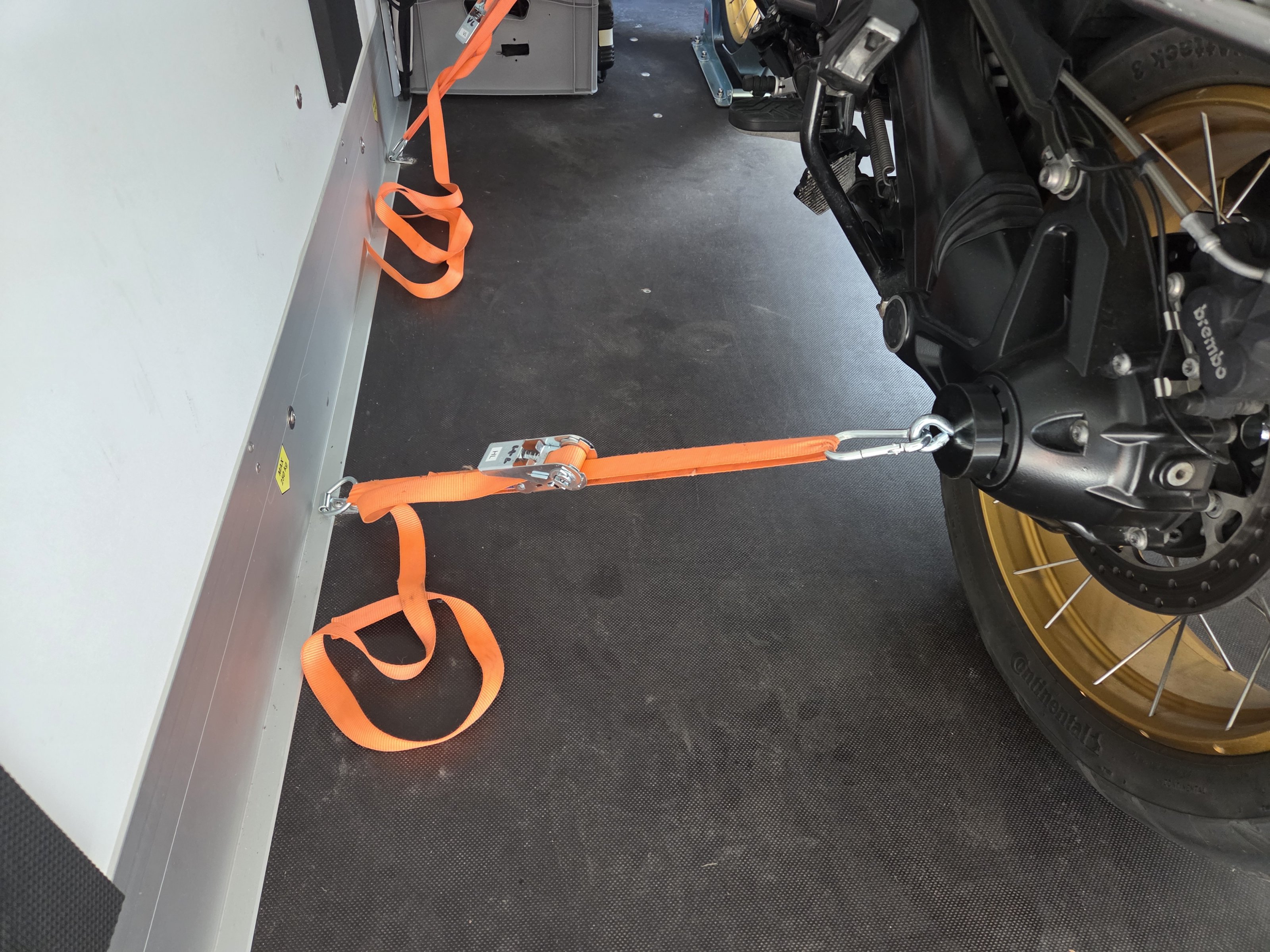

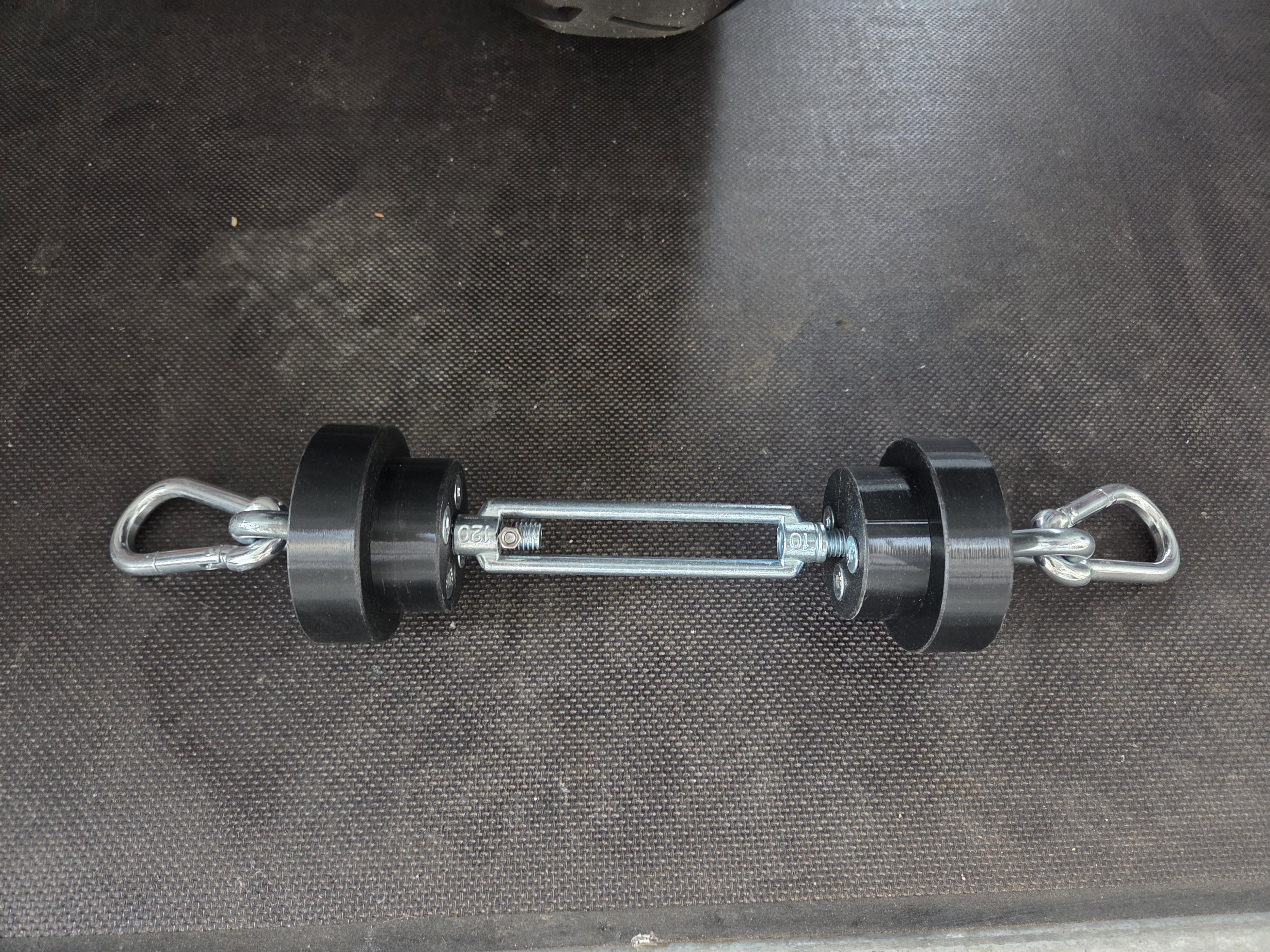

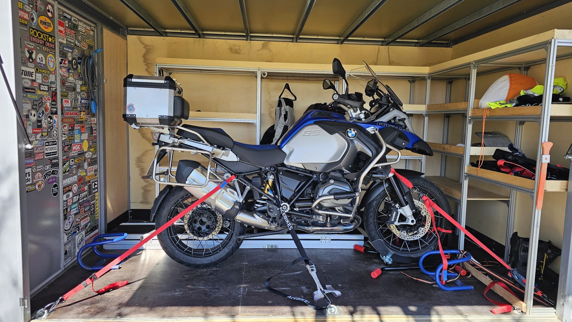

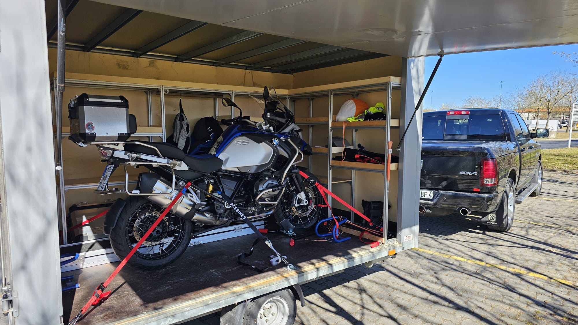

Anbei meinen Vorschlag zum Selbstbau Hohlachsenverzurrung. Funktioniert einwandfrei und ich dachte ist vielleicht eine Anregung für einen Bastler.
Natürlich ohne Gewähr!
Bauteile sind einfach zu bekommen und ohne großen Aufwand anzupassen.
-Spannschloss M10 mit Ösen
-2x Karabiner für die Ösen
-2x Rundmaterial in die Hohlachse und 2x Material für Anschlag zur Hohlachse. Ich habe hierzu Kunststoff verwendet. Ohne Kratzer oder Abnutzung am Hinterrad zu riskieren.

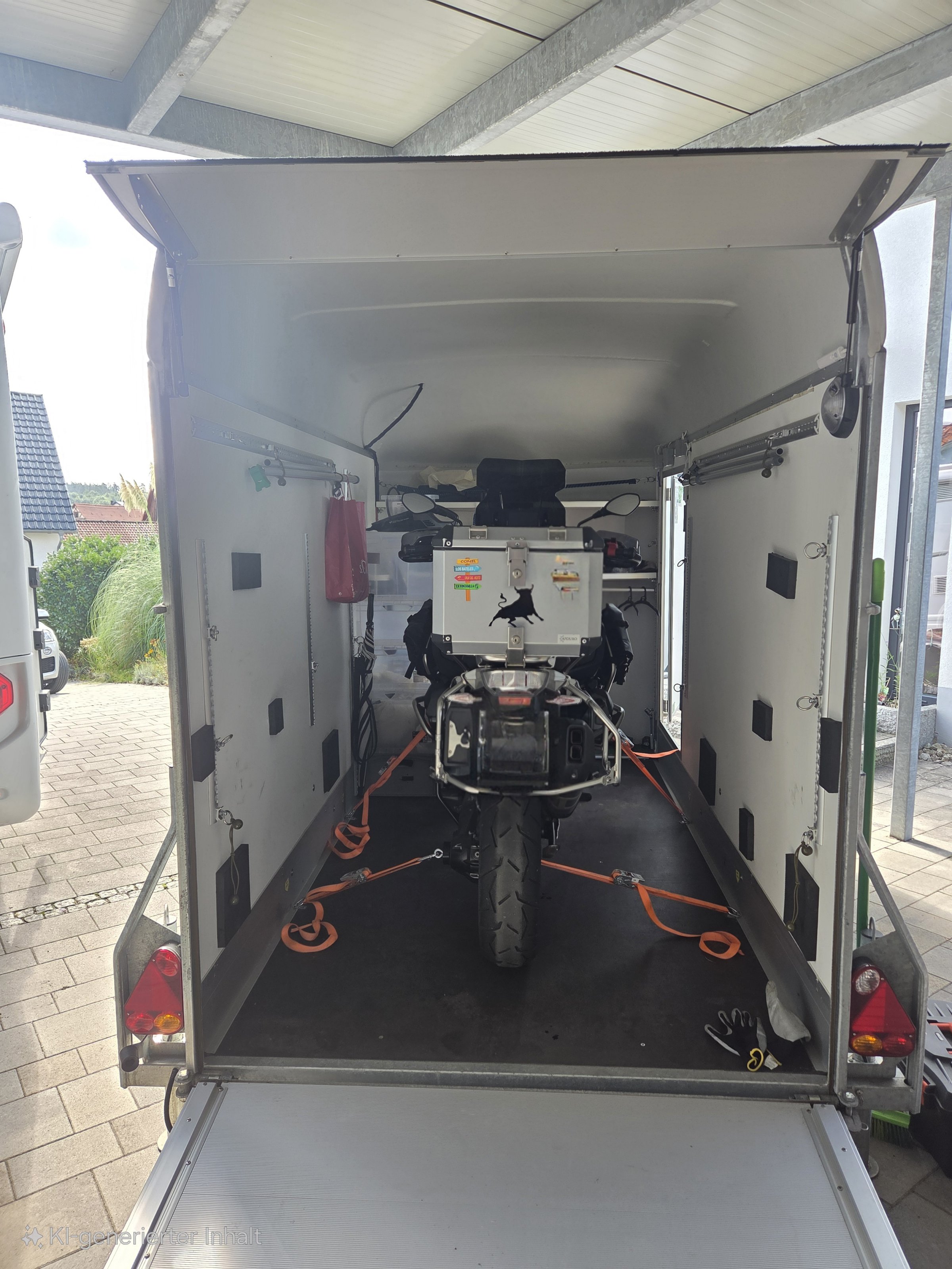

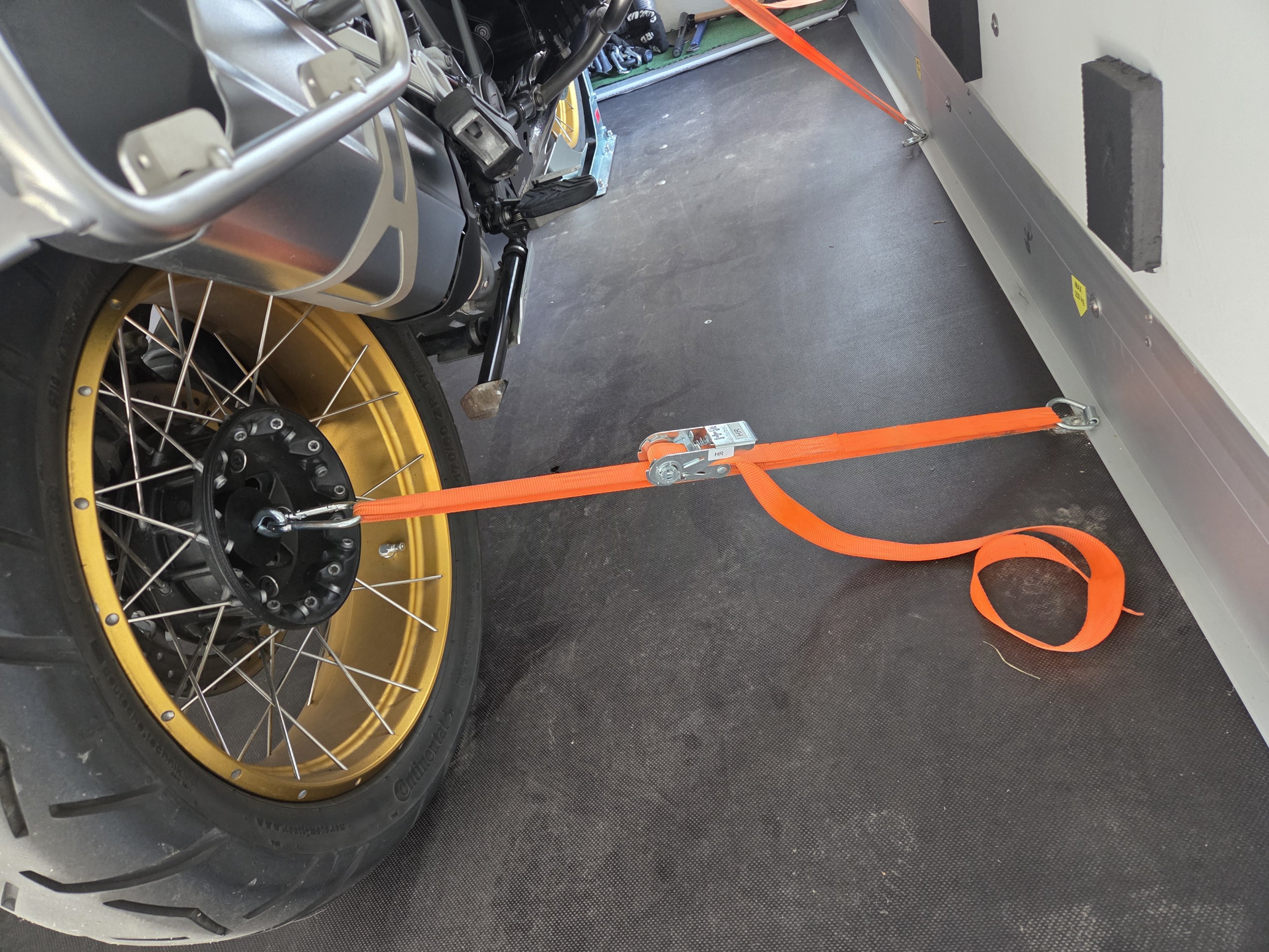

Bei mir kommt die Transportsicherung im Anhänger zur Benutzung. Ich hatte zuvor eine Fixierung auf dem Hinterrad benutzt. Damit war ich auch zufrieden aber war nicht so fix am Hinterrad wie diese Konstruktion.

Hallo, ja das war auch eine Option, aber leider mit den angebauten Koffer (fehlen im Bild) nicht so einfach möglich. Dadurch hatte ich Scheuerstellen am Spanngurt.
Vorne ist das Bike nach wie vor in die Wippe/Federung gezogen und würde auch ohne Hinterradfixierung halten. Demnach brauch ich auch hinten keine großen Zurrkräfte.

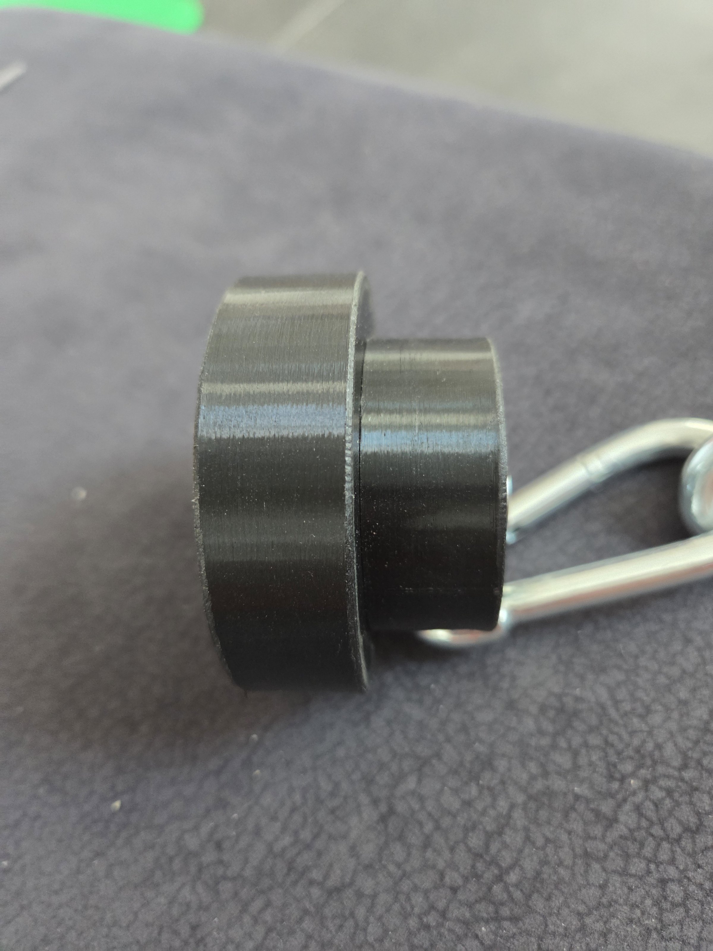

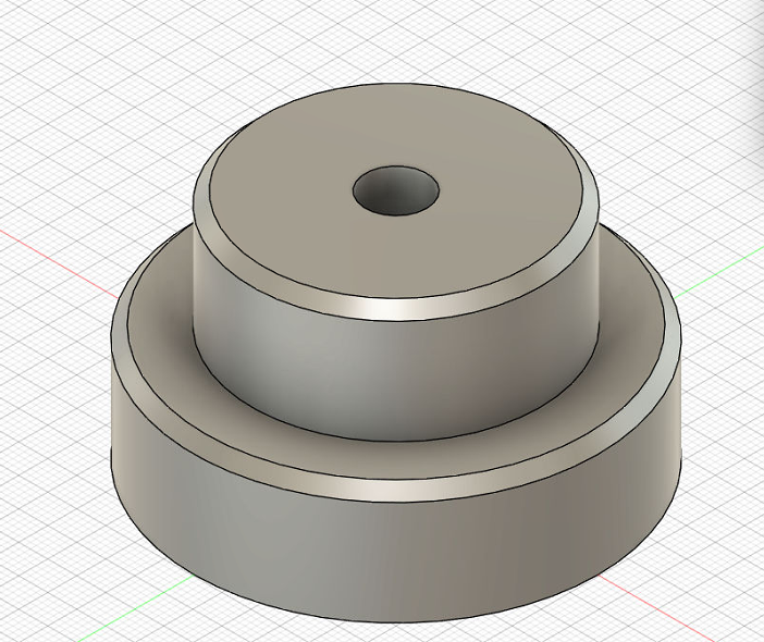

@Klaus1150 sind die Kunststoffteile gedruckt? Sheen irgendwie so aus... Falls ja, teilst du die STL-Datei? Und wenn nein, hast du die genauen Maße? Dann zeichne ich das mal und mach nen Testdruck.
Danke!

Grüß Dich, ja sie sind gedruckt aber nicht selbst, sondern bei E... gekauft.
Maße:
Durchmesser49,5mm x 20mm
Durchmesser 69,5mm x 20mm

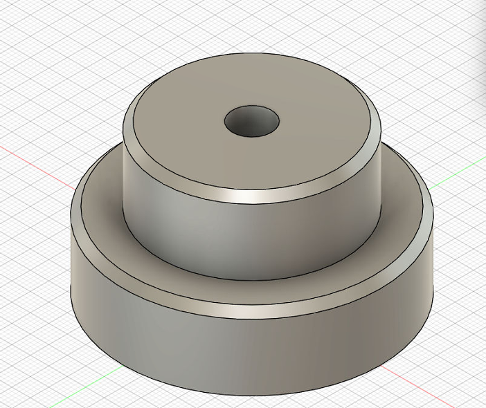

Beide Teile jeweils mit Schrauben fixiert, könntest Du dann in einem Rundteil fertigen. Siehe Anhang.

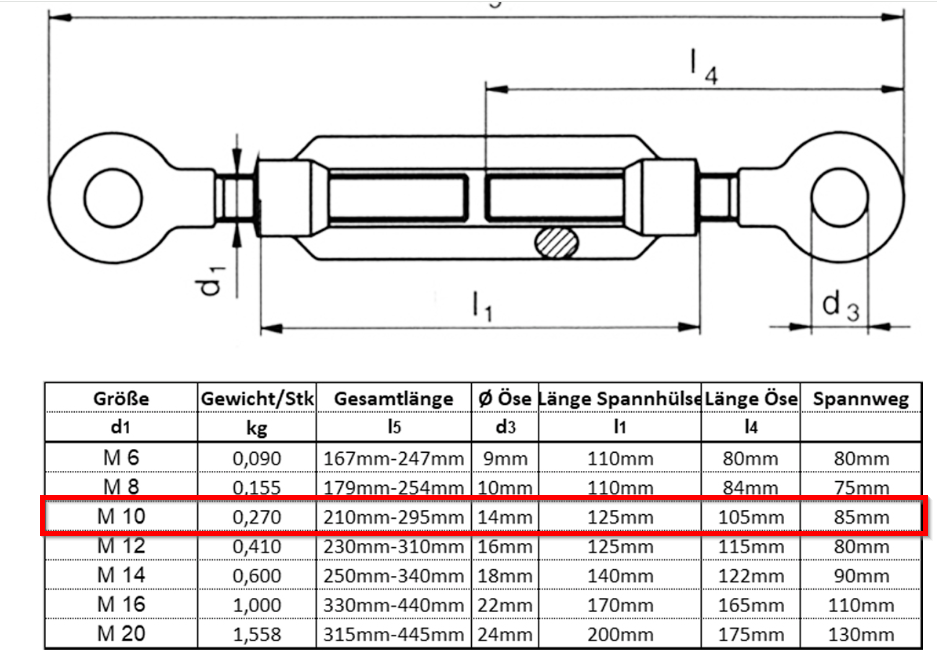

ja, dieses Spannschloss ist ausreichend :daumen-hoch: Beim Vergleich der Maße, ist meine Spannhülse nur 120mm und Öse ca 100mm.
Vielleicht noch einen Tip, Ich habe auf einer Seite das Gewinde gekontert. Damit ist diese Seite fix und einfacher beim lösen der Spannvorrichtung aus der Hohlachse. Oben im Vollbild zu erkennen, kleine Schraube im Gewinde!

Hab's mal schnell in der Mittagspause zamgedengelt - ich druck das die Tage mal und stell hier dann die STL/F3D/3MF-Dateien ein. Dann kann sich's jeder selber drucken.
@Klaus1150 wenn du nix dagegen hast, lad ich sie auch in die Teileportale (Thingiverse/Printables/Makerworld/...) hoch mit dem Verweis auf den Thread hier.

Ich hatte so eine Hohlachsensicherung auch, mit einem SEHR langen Anhänger, bei dem die Gurte deutlich nach hinten ziehen, mag das gehen ,bei mir ging nur seitlich.
Daher nur ein addon für Senkrechte.
Die Gurte die das Moped in Langsrichtung sichern (2 vorne, 2 hinten) sind zusätzlich nötig!

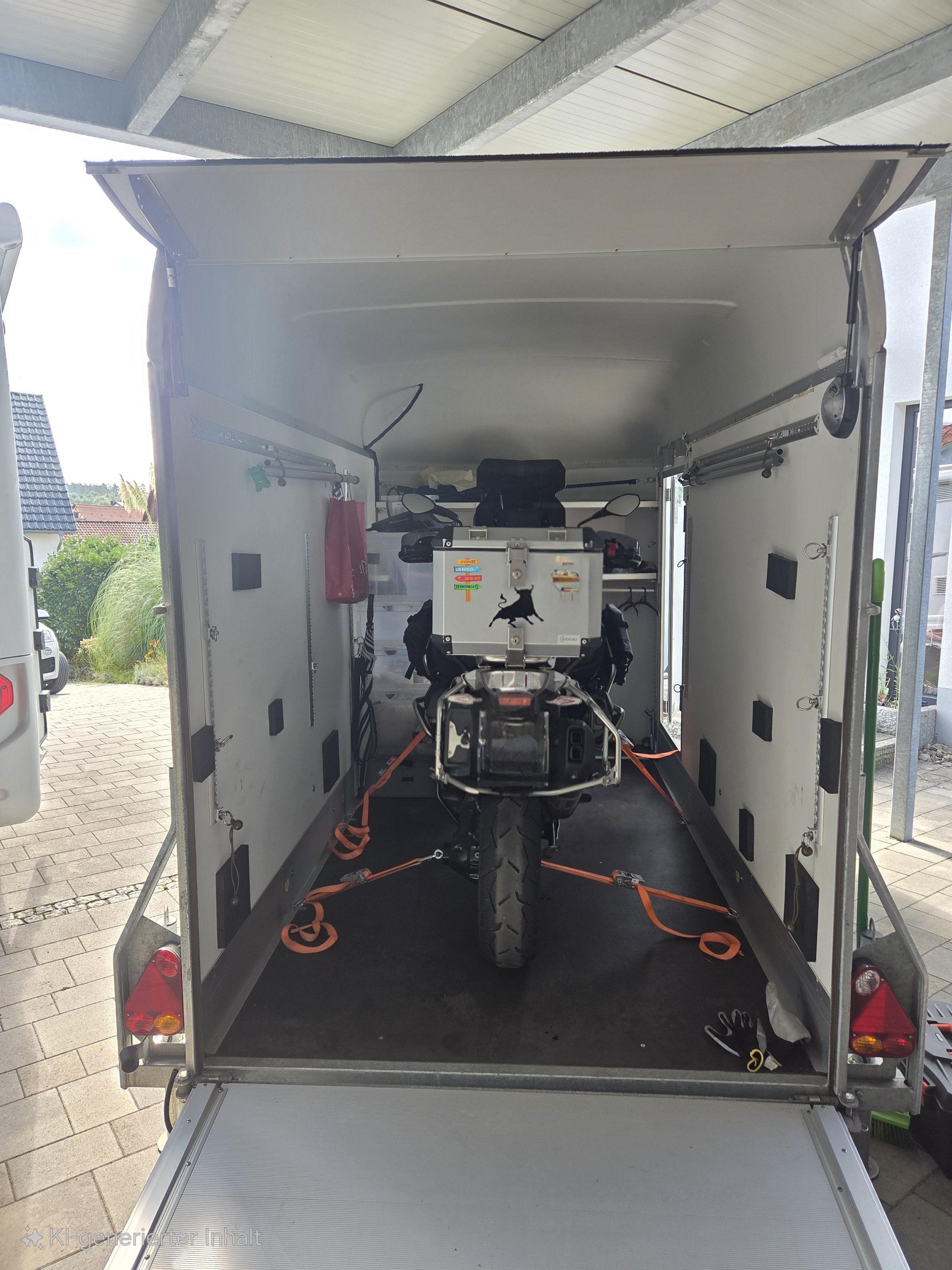

Das ist eh klar. Zur Beruhigung hier mal ein Bild, wie mein Moped so gesichert ist. Und dazu kommt jetzt noch ZUSÄTZLICH eine Sicherung durch die Achse hinten.

So, und hier die versprochenen Dateien - enthalten sind:
  • Originaldatei Fusion360
  • STL-Datei aus BambuStudio
  • 3MF-Datei mit meinen Druckeinstellungen aus BambuStudio
Somit kann jeder, der möchte, die Dateien auch bearbeiten.
