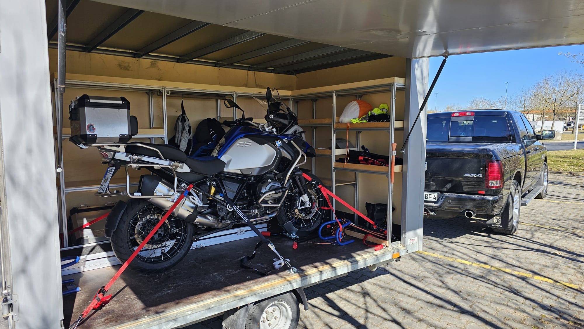

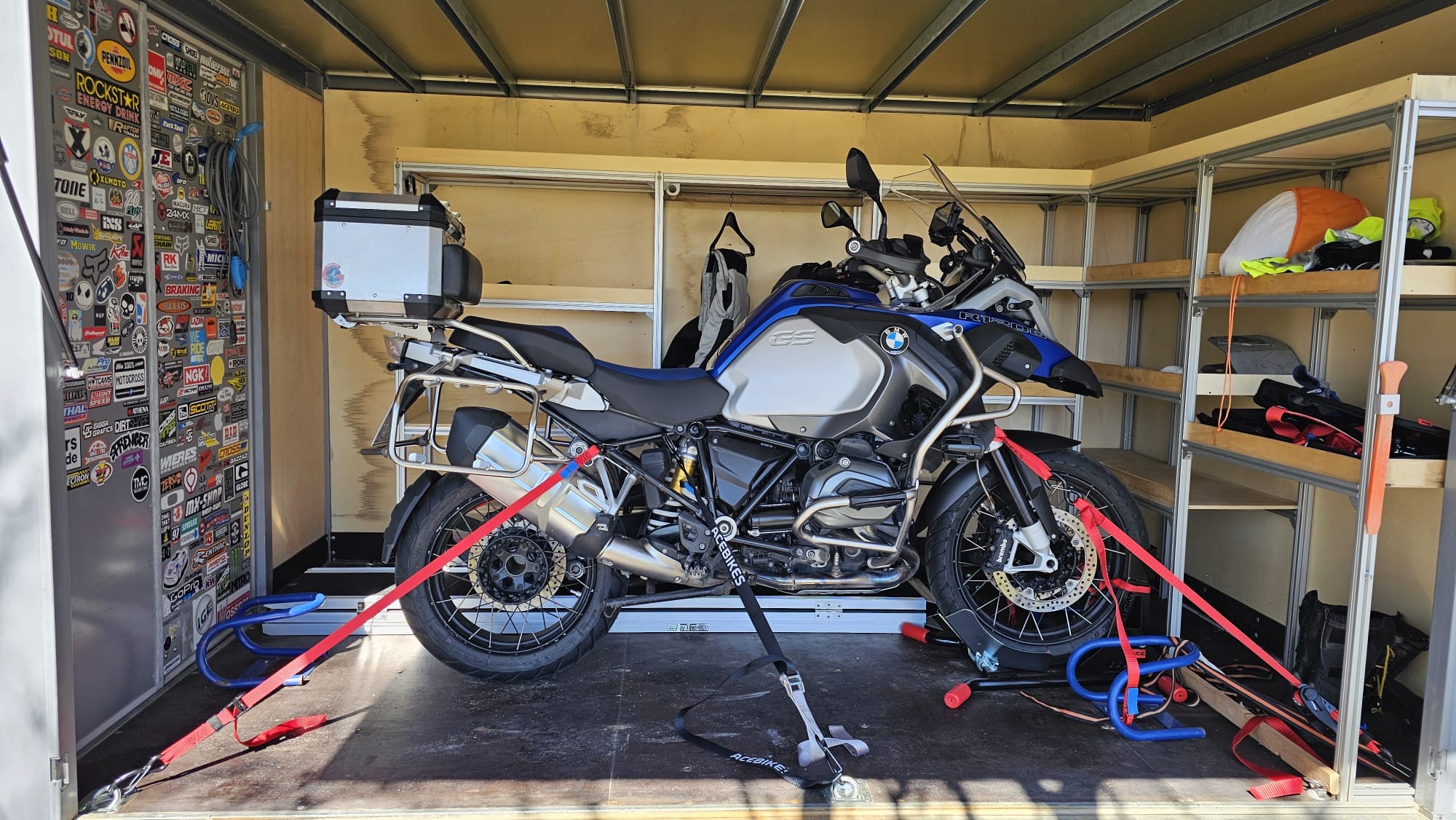

Nur am Rande. Eine 1250er mit Esa, wippt nicht, weil bei Zündung aus, die Ventile der Dämpferkolben geschlossen werden. Merkt man auch deutlich, wenn man die Maschine vom Hauptständer zieht.
Nichtsdestotrotz, ist die Abspannung nach hinten natürlich genau so, wie sie nicht sein soll, nämlich wirkungslos.
Aber der TE fährt so natürlich nicht und hat das nur zu Demonstration für uns so gemacht, damit man genau sehen kann, was möglich ist:rollleyyes:

Doppelt hält besser - meistens hab ich über den Hinterreifen noch so nen Spanner von ACEbikes (sieht man vorne im Anhänger im Regal liegen)...

Hallo, was meinst Du mit der TE fahrt so nicht? Ich benutze die Transportsicherung für die Hohlachse aber natürlich und bislang ohne Probleme.
Mit ACE Hinterreifen Spanner, war ich nicht zufrieden.
Ich vermute mal, dass er die Abspannung hinten meint.
Da gibt es ja unterschiedliche Meinungen zu.
Manche reden von Abspannung nicht einfach quer durch die Achse, sondern nach hinten abspannen, damit das Moped beim starken Bremsen nicht nach vorne rutscht.
Andere sagen, das Deine Art der Verspannung reicht.
Z.B. in Ziffer 3 dieser Ausarbeitung
