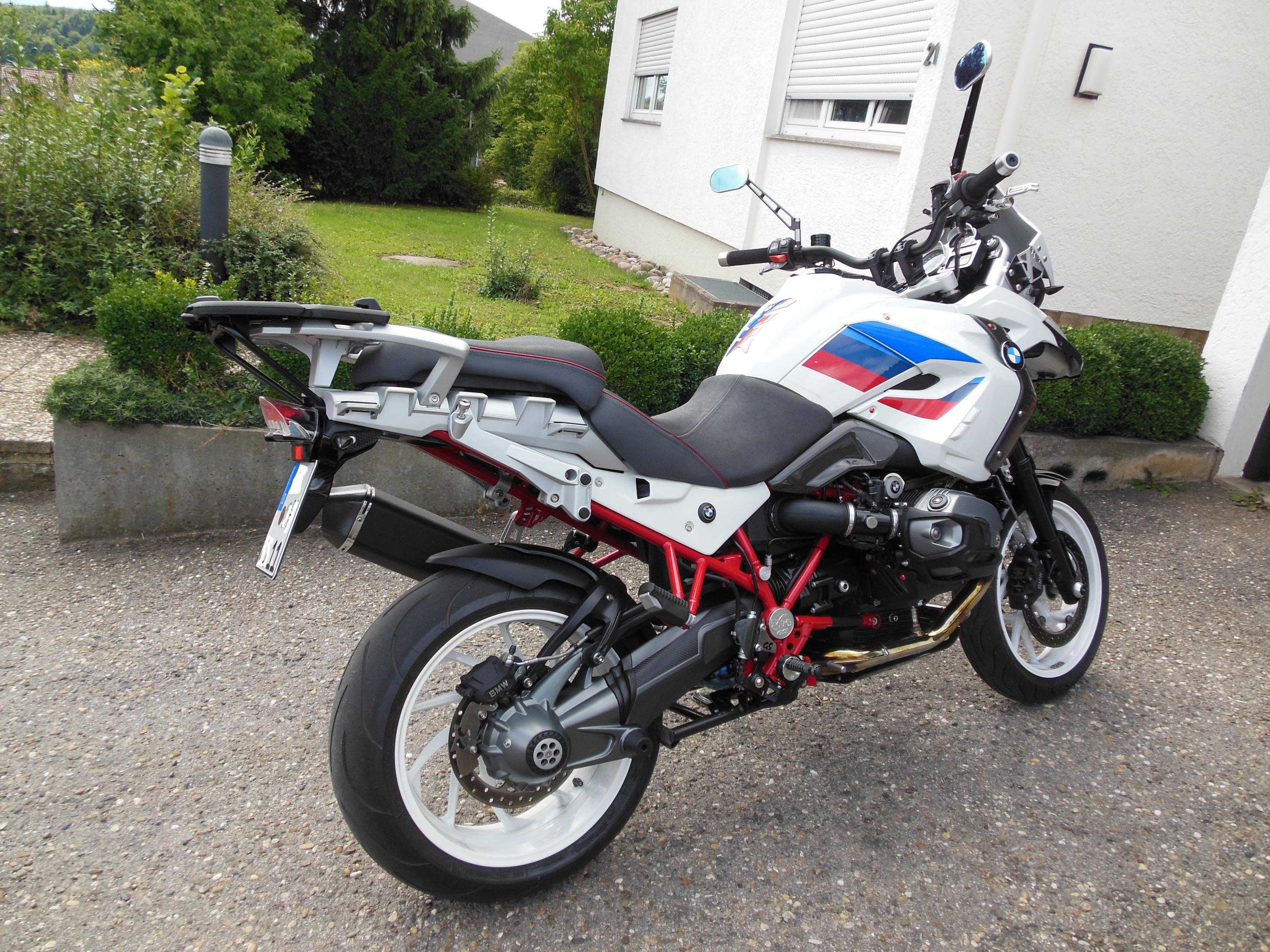

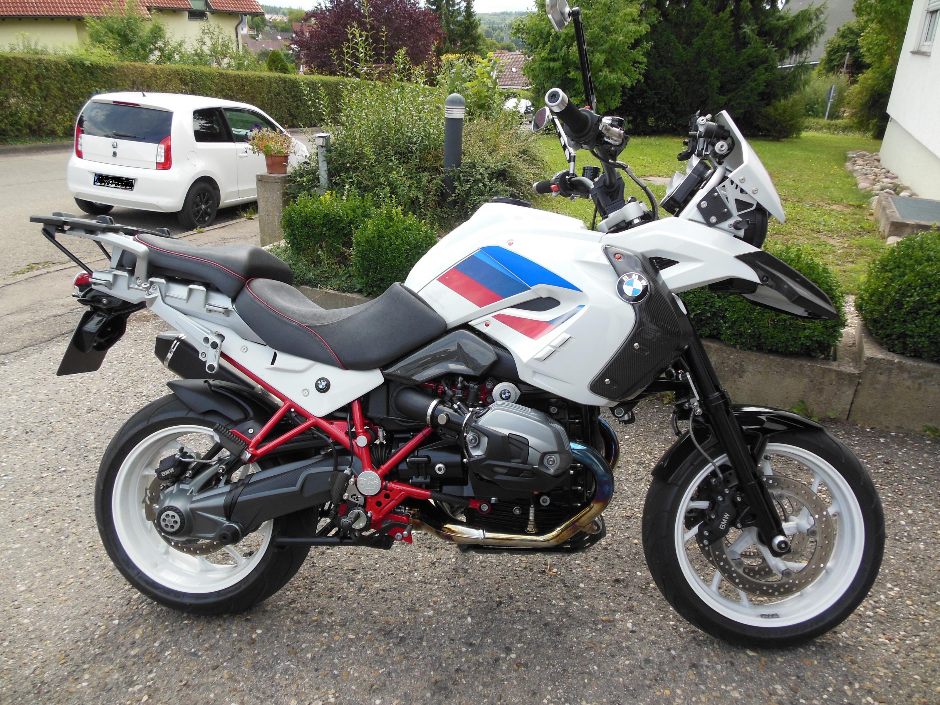

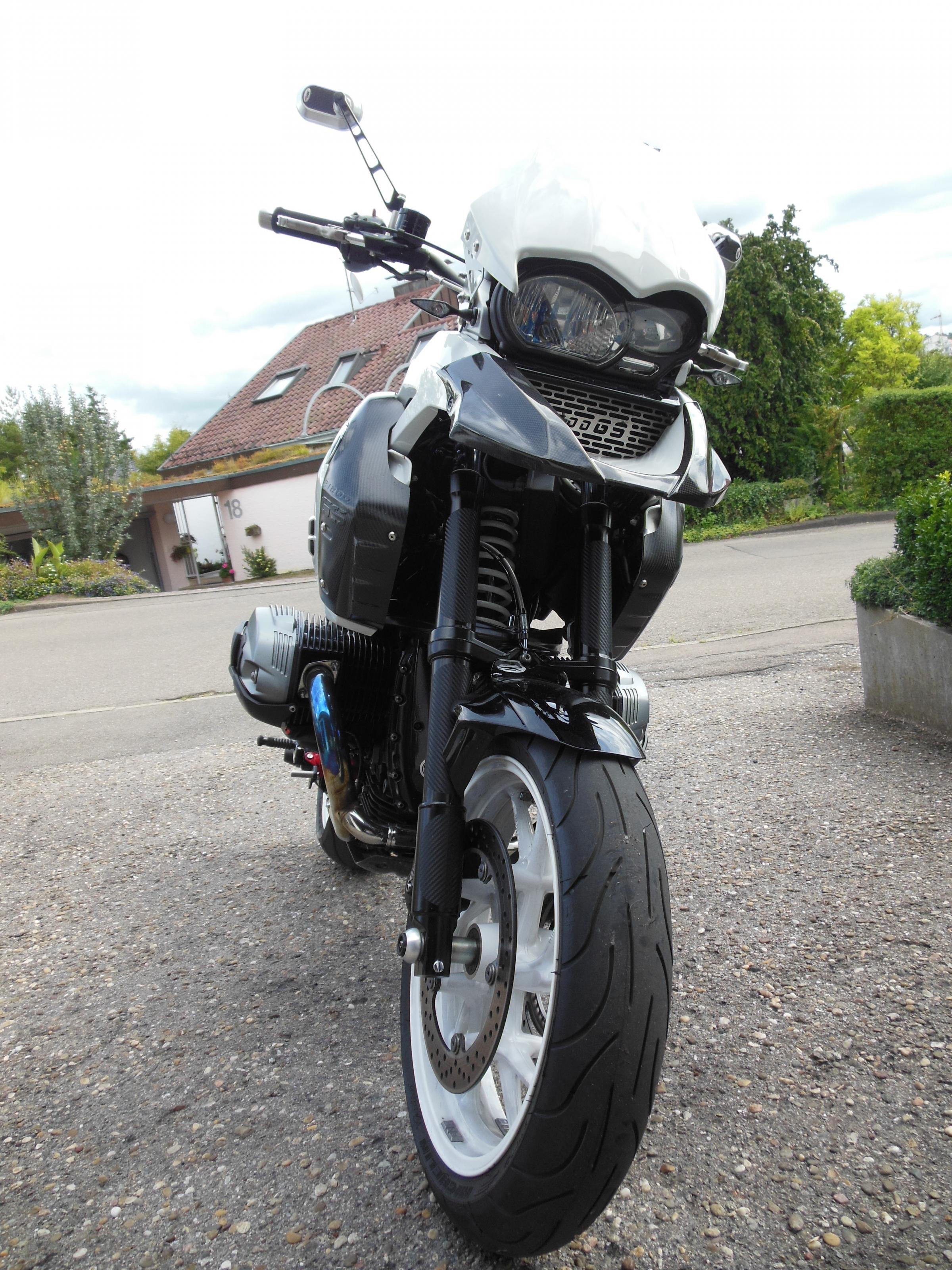

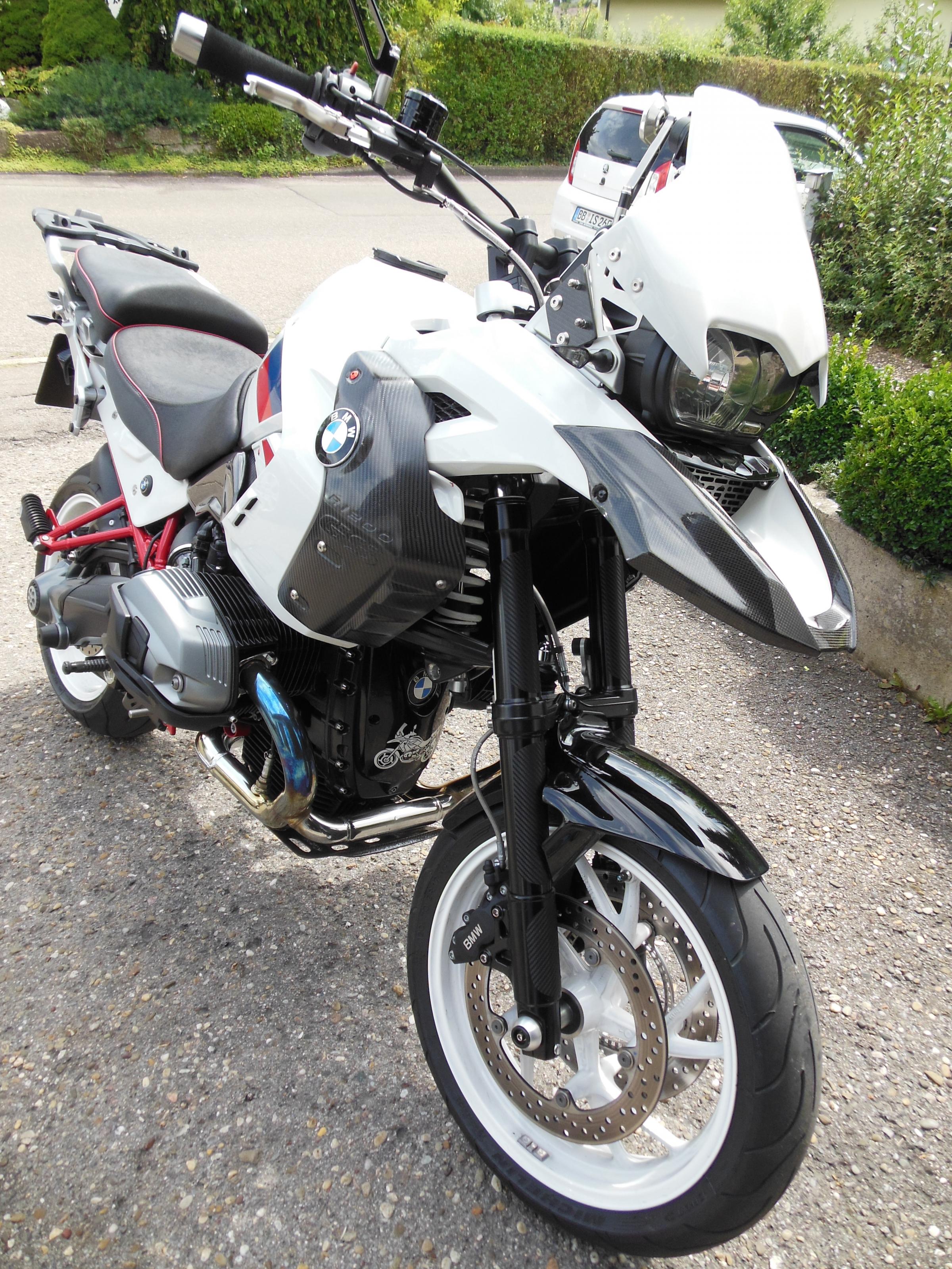

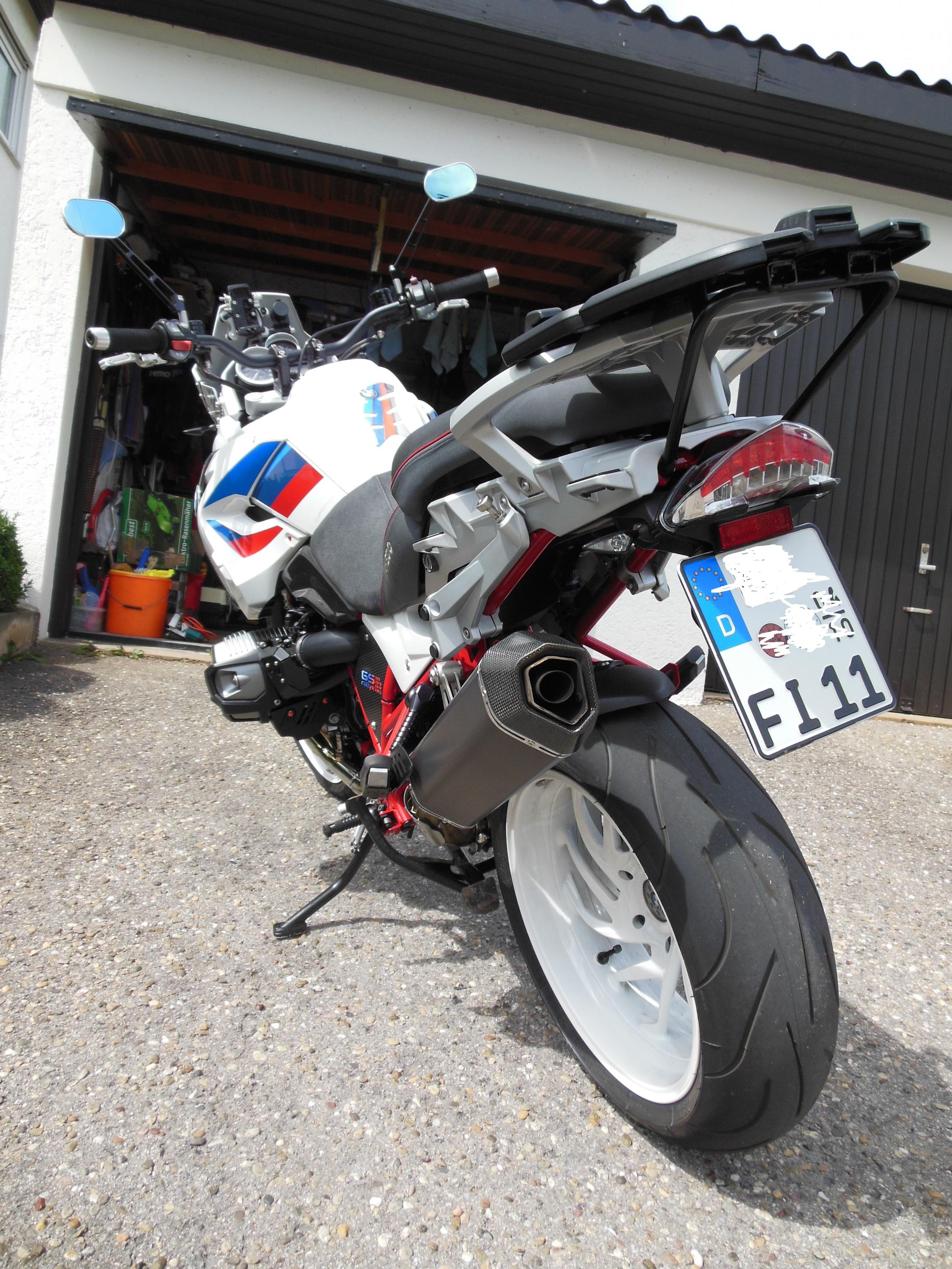

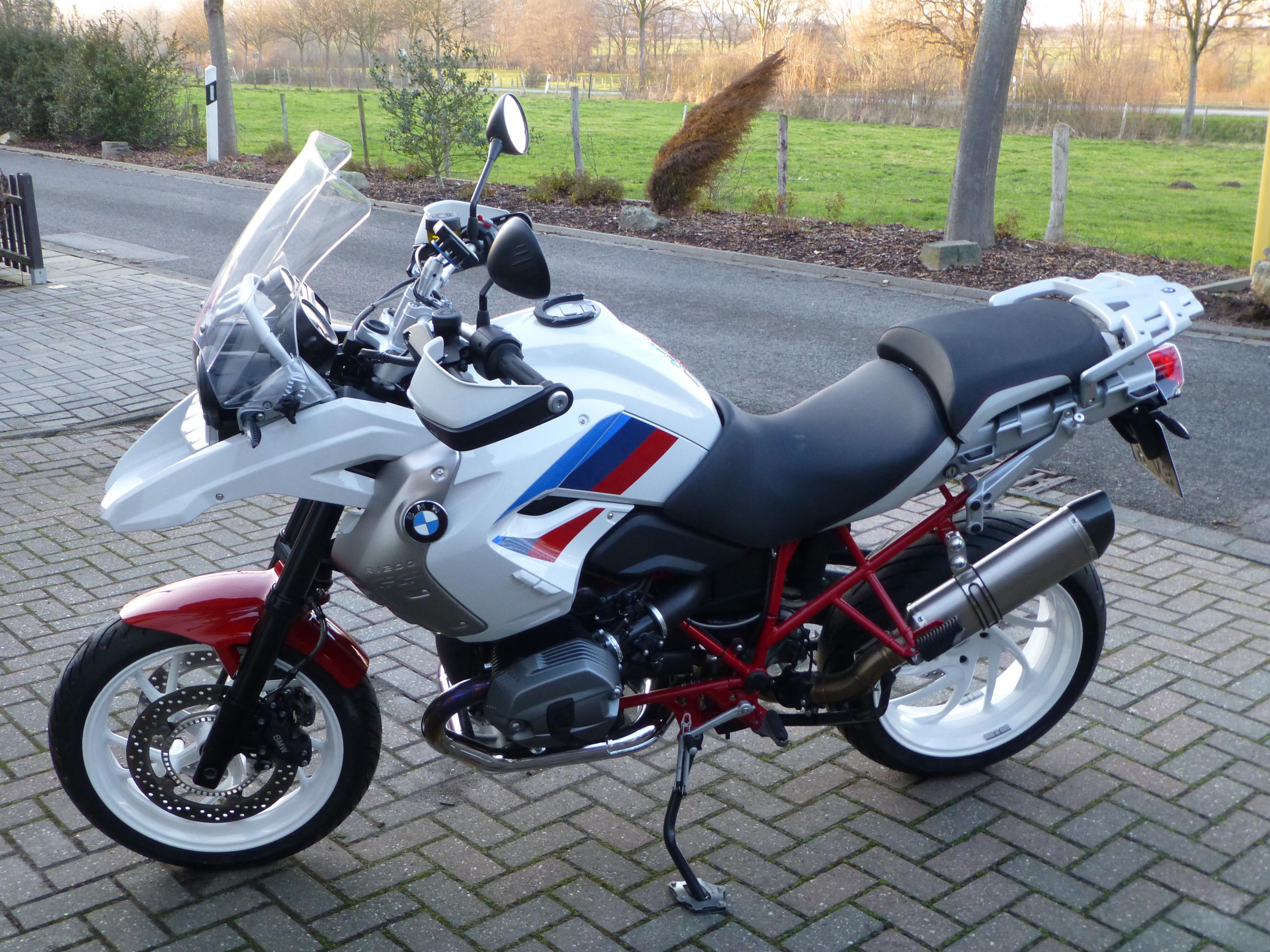

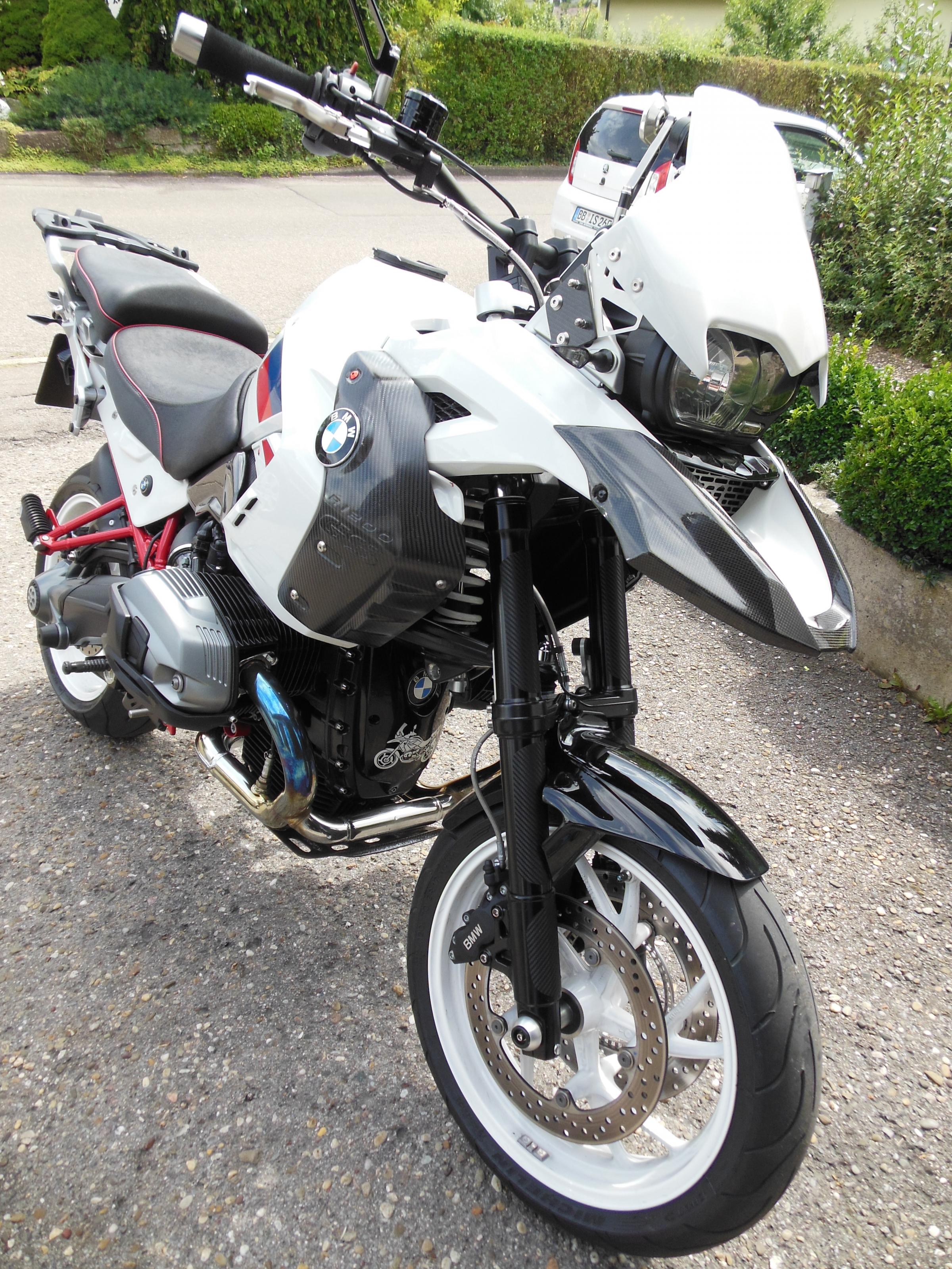

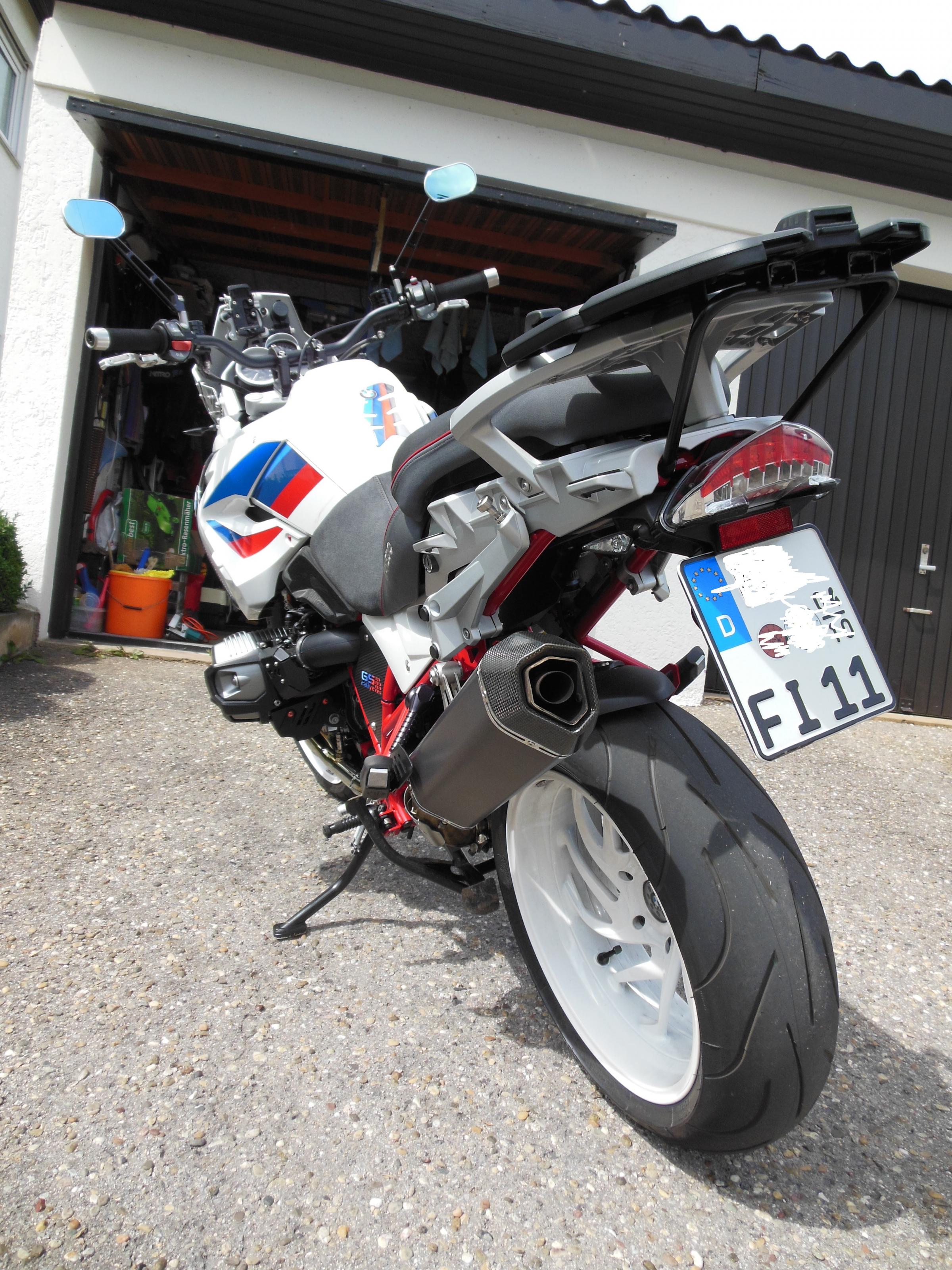

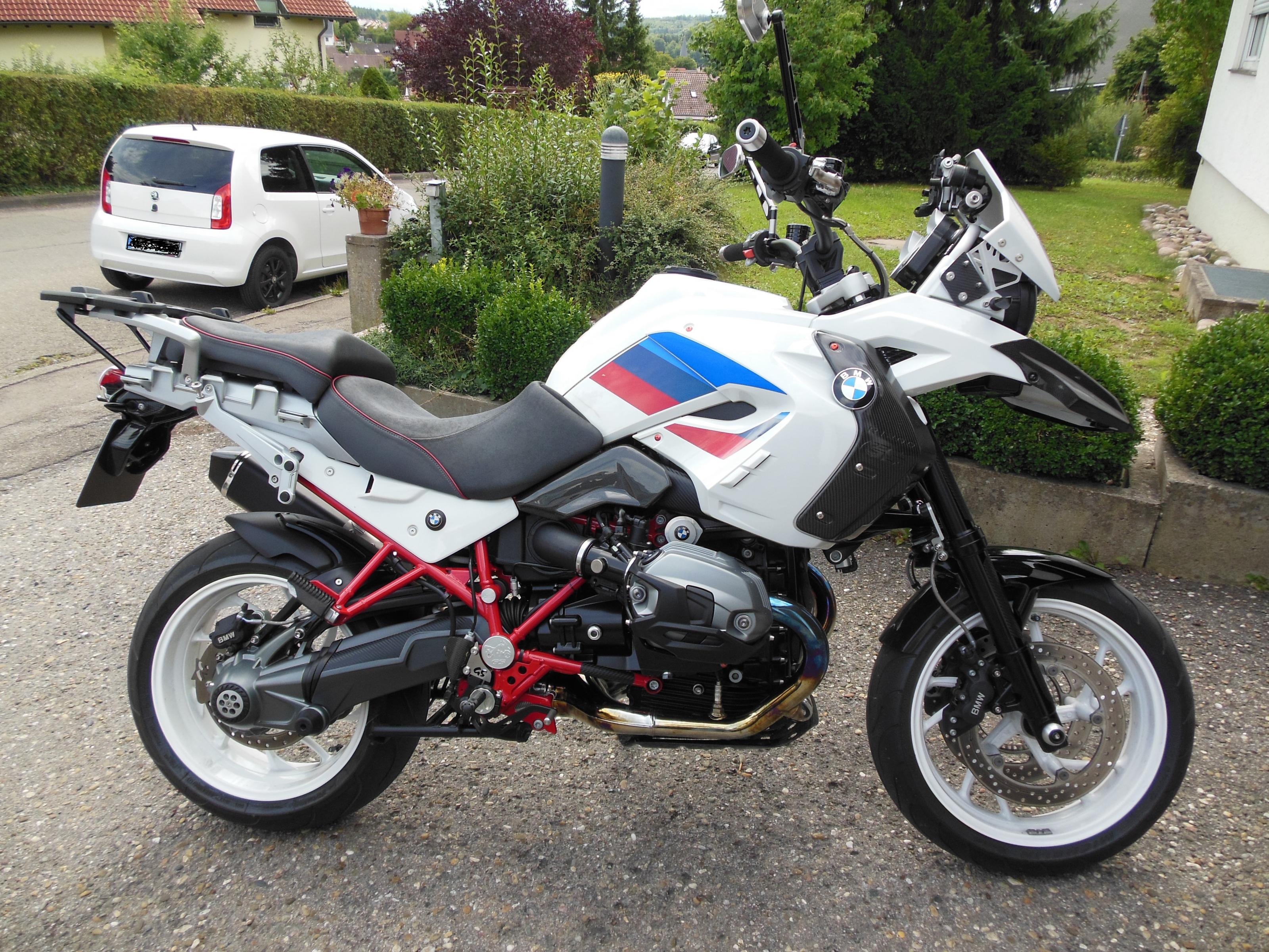

Diskutiere How To: BMW R1200GS ’08 mit ESA/RDC/ABS/ASC auf 17 Zoll umbauen im R 1200 GS und R 1200 GS Adventure Forum im Bereich Motorrad Modelle; Das ist meine KUH :) mit 17 zoll umbau :wink:

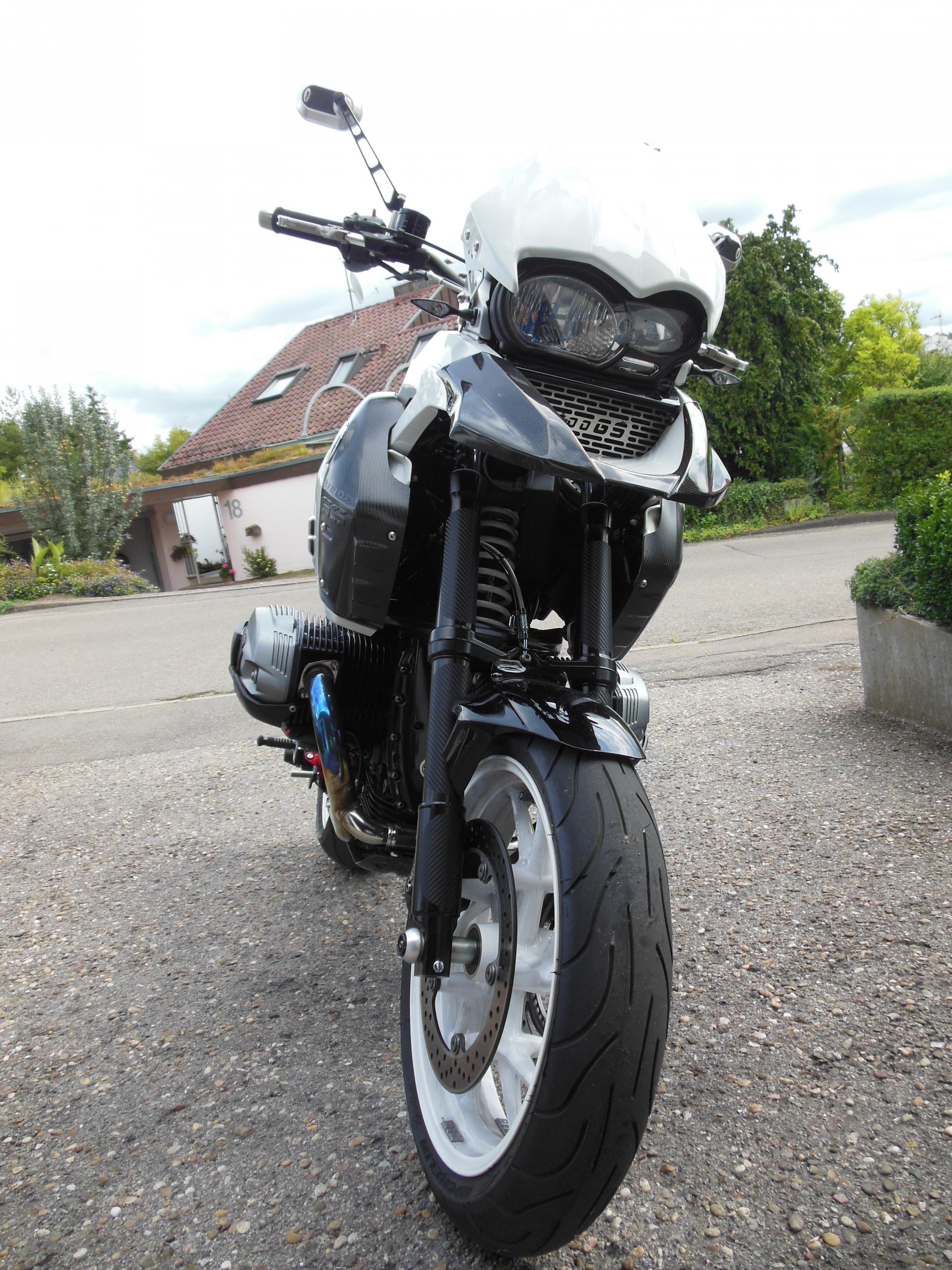

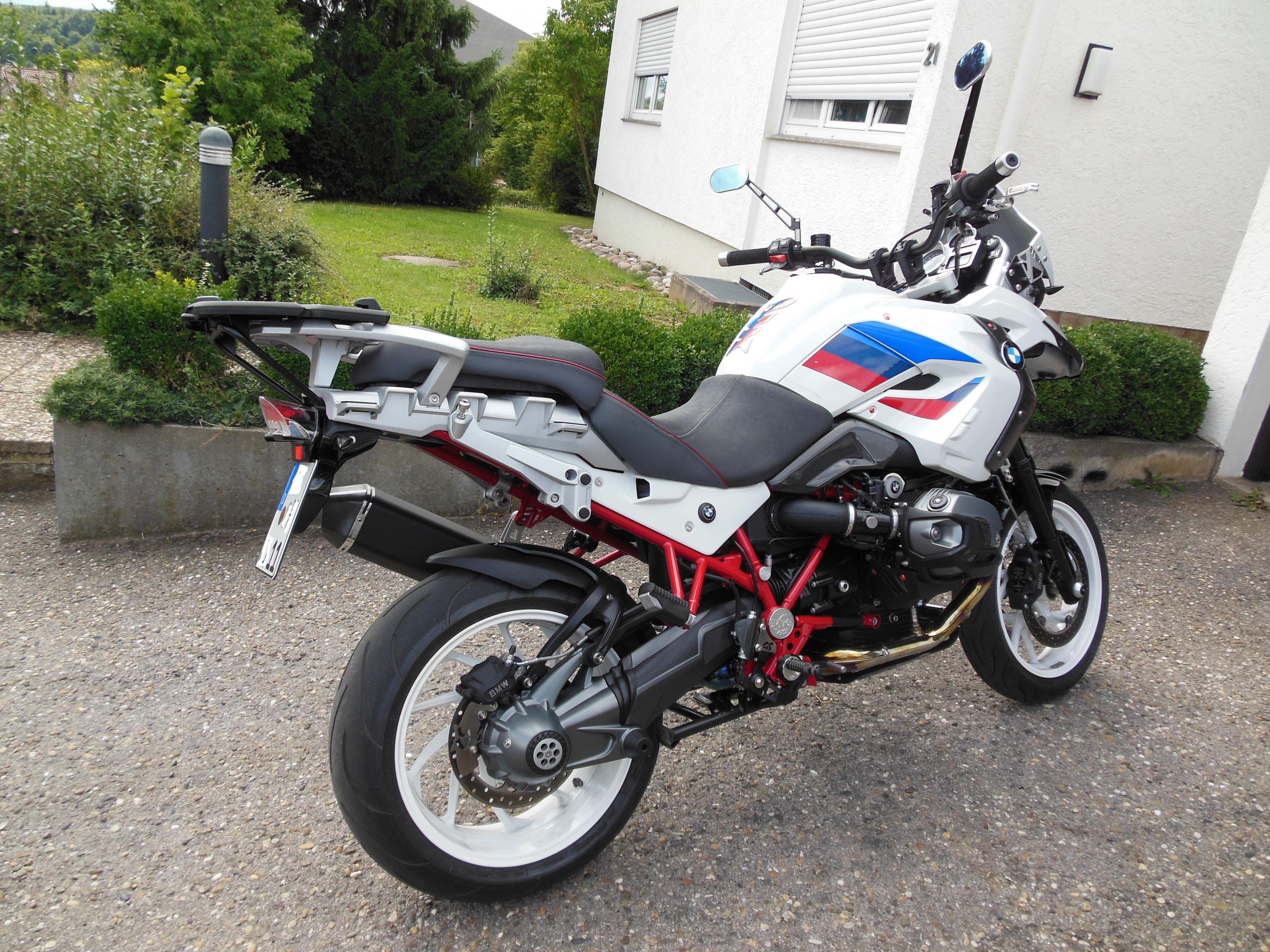

Sieht toll aus. Weiß und Carbon gefällt mir.
Du weißt wahrscheinlich selbst was noch fehlt um die Optik perfekt machen würde. :o

Danke aber ich weiß nicht was du meinst ???

Das Heck könnte ein Farbanpassung vertragen. Silber passt da nicht so gut ins Bild. :cool:

Sehr stimmiges Bike!
Gefällt mir gut. Mit der "Gemüsereibe" gebe ich Bast-wastl recht. :)
Ist das Distanzstück beim FlowJet ("Höherlegung") selbst gebaut?

Hallo ja geht nicht anders wegen Navihalter (Carbon) verlängert.
der winter kommt auch noch muss ja noch was zum schrauben haben :)

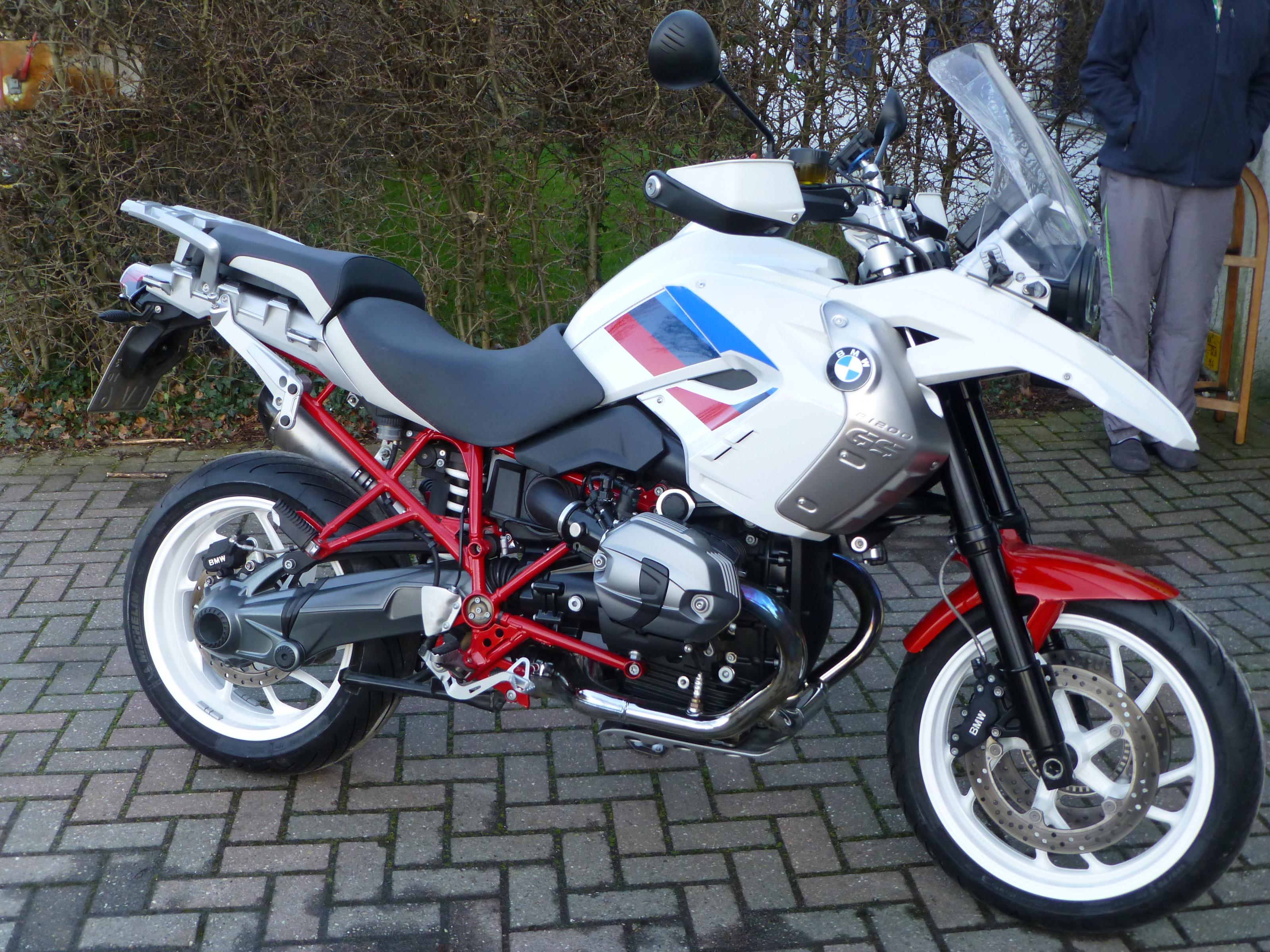

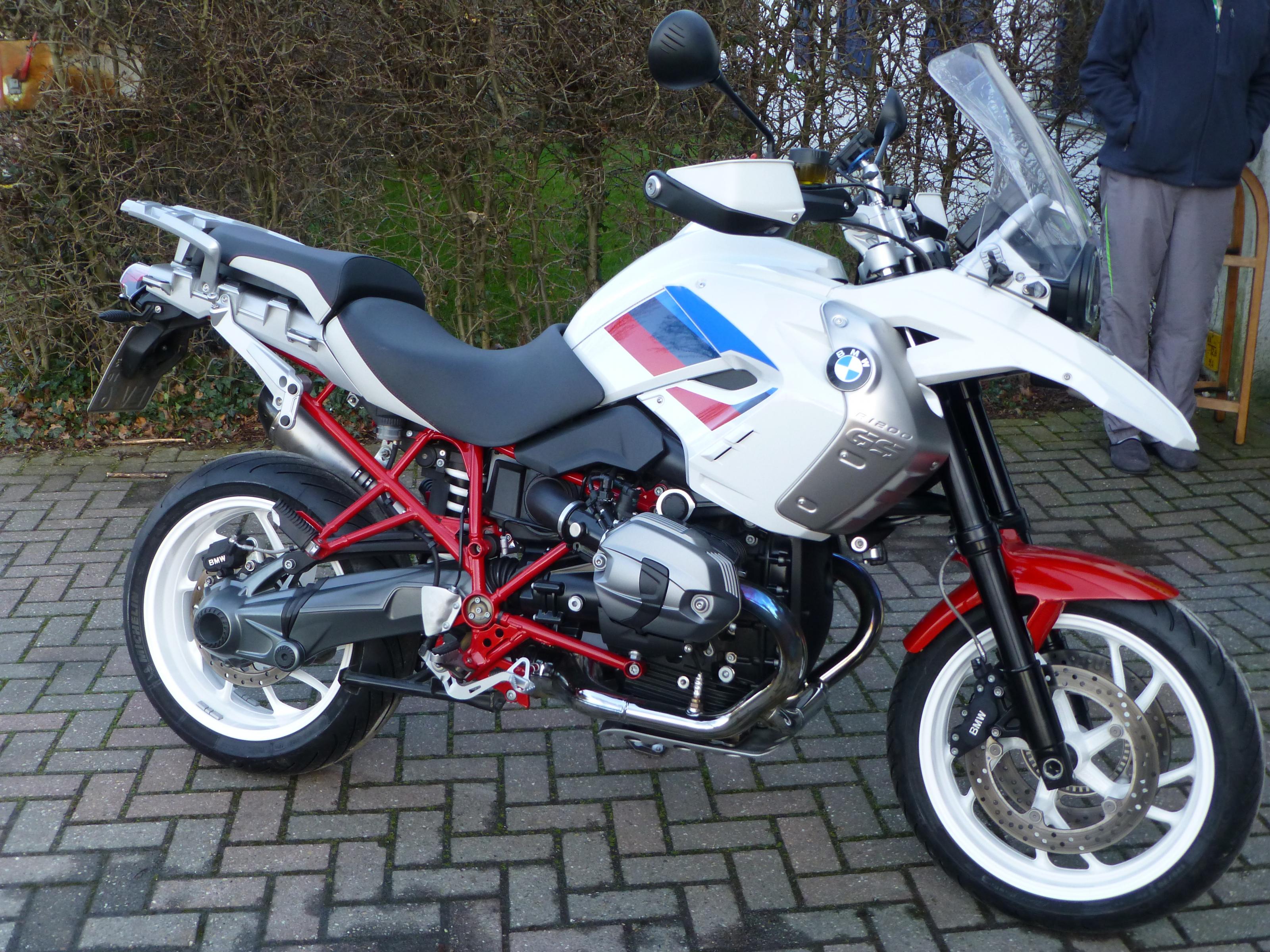

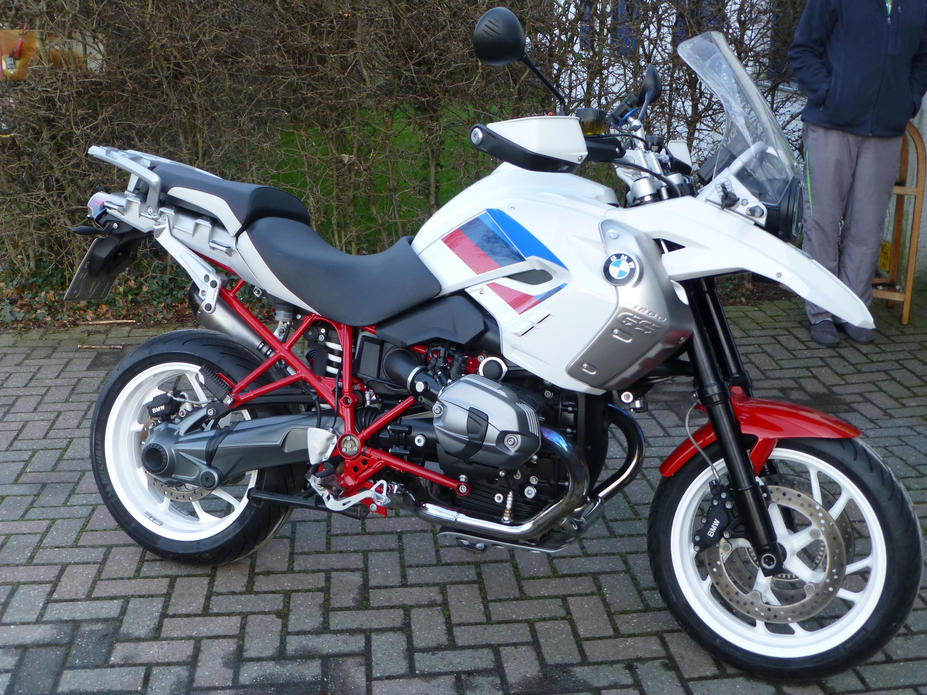

So, ich hab's getan, bzw. machen lassen. Da mein schrauberischen Fähigkeiten nicht so umwerfend sind und ich nix versauen wollte, hab ich mich entschieden, es bei BMW SCHECK im Allgäu machen zu lassen. Das hatte den charmanten Nebeneffekt, dass auch die TÜV Abnahme ( ist schließlich ein Einzelgutachten ) für kleines Geld inbegriffen war. Verbunden mit dem Vorteil, keine Reifenbindung zu haben. Was wurde gemacht?
E
eifelsheriff
05.07.2013
15
1200 Rallye
Ihr seht, auch die Netztechnik ist nicht das meine. Also, folgende Umbauten wurden gemacht:
- Räder 17 Zoll von der R 1200 R, weiß beschichtet
- Schwinge von der R 1200 R, titansilber
- Fender vorn von "Rennkuh", lackiert in Rahmenfarbe.
In Gänze hat das incl. neuer PiPo 3 P1000567.jpg3365 P1000570.jpgEuronen gekostet und noch eine Handvoll Euros
für 3 Tage Familienaufenthalt im schönen Allgäu. Jetzt warte ich sehnsüchtig auf den 01.03.,

"hi eifelsheriff"
schöner umbau, fw-technisch auch was verändert??? die räder sind aber doch von der "S" ????

Hi, nein, andere Federbeine oder sonst fahrwerktechnisch etwas verändert hab ich nicht. Verlass mich da mal auf die Erfahrungswerte der Fa. SCHECK. Bzgl. der Räder: Die von der 1200 S waren nicht zu bekommen, daher hat der Händler mal geschaut, was sonst so passen könnte und sich bei BMW rückversichert, als er die der 1200R als offensichtlich ebenfalls passend entdeckt hat. Haben zwar eine andere Teilenummer, sind aber total identisch. Genau so ist's bei der Schwinge auch. Manchmal spinnen's halt, die Bayern.
Was ich wohl im Rangierbetrieb merke ist, dass alles ein bisschen zäher geht. Denke aber mal, dass es mehr drauf ankommt, was die Q im Fahrbetrieb anders/besser kann:o
aha, also ich habe auf meiner gs ein 17" radsatz im "R" und im "S" design und wenn ich da deine anschaue sind das klar die im "S" design, aber egal sehr schick sind sie.:)
jep, und da wirst du sicherlich viel freude dran haben und ein noch breiteres grinsen, spez. im kurvengeschlängel haben. und wenn es dann mal kratzt und schrubbelt wäre der nächste schritt sich mit dem fw zu befassen. viel spaß.:up:

aha, also ich habe auf meiner gs ein 17" radsatz im "R" und im "S" design und wenn ich da deine anschaue sind das klar die im "S" design ...
Die R hat mit dem DOHC-Motor auch die Räder im S-Design bekommen.

@Larsi: so hat es mir die Fa. SCHECK auch erklärt
@RoGe: an die Fußrasten hab ich schon mal gedacht. Bin mir aber nicht sicher, ob die von Pivot Pegz o. von Gilles?
Hast du Erfahrungswerte???? Die von Gilles Tooling sehen zumindest kürzer aus.

@eifelsheriff,
müsste man auspobieren
beim kratzen hatte ich eigentlich nicht an die fußrasten gedacht, denke nicht das es dadurch viel weniger schleift. mit den 17"er ändert sich sicherlich auch deine fahrweise und dann wäre es halt ratsam auch das fahrwerk dementsprechend anzupassen.
ein anderes fw ist m.M.n. sowieso die sinnvollste investion an einem motorrad.:)

@RoGe: Du hast natürlich Recht. Als ich auf die Absendung der Mail gedrückt habe fiel mir auch die Kürzel fw auf. Aber da war's zu spät. Bin mal gespannt, was sich ändert. Bislang hab ich nur hin und wieder auf dem Hauptständer rumgekratzt. Und mit dem fw generell ist's auch so. Die beste Leistung nutzt nix, wenn du sie nicht auf die Strecke bekommst.

das war bei mir das erste was entfernt wurde:) habe ich noch nigelnagelneu irgendwo rumliegen.
Normalerweise steht der Hauptständer nur bei Bodenwellen auf, wenn die Fuhre "unterfedert" ist. Rein von der Schräglage her, sind nach den Fußrasten erst die Zylinder dran.
