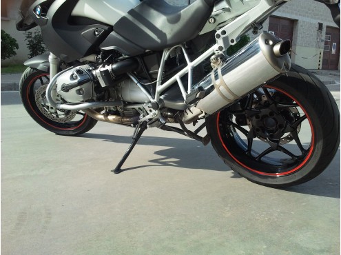

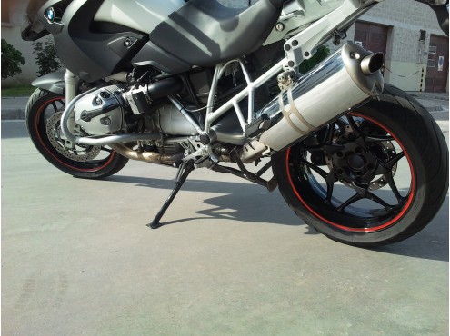

ich habe ja auch den akrapovic in titan, aber seht mal, was ich gerade auf einer spanischen seite
gefunden habe, scheint ja doch zu funktionieren mit ein bisschen tricksen wie auch immer.
gruss, stefan
