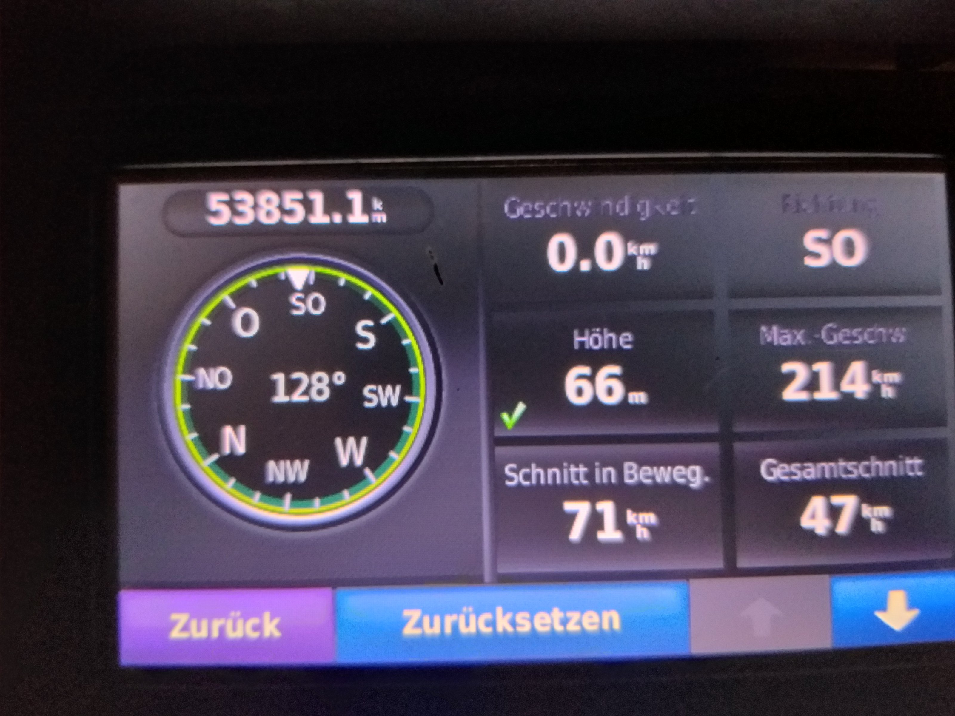

Nein..mit intaktem Hallgeber...
PS: Bei Tachoanzeige 205 km/h ist die reale Geschwindigkeit ca. 194 km/h..!
Diese Geschwindigkeit erreicht eine R 1100GS.
