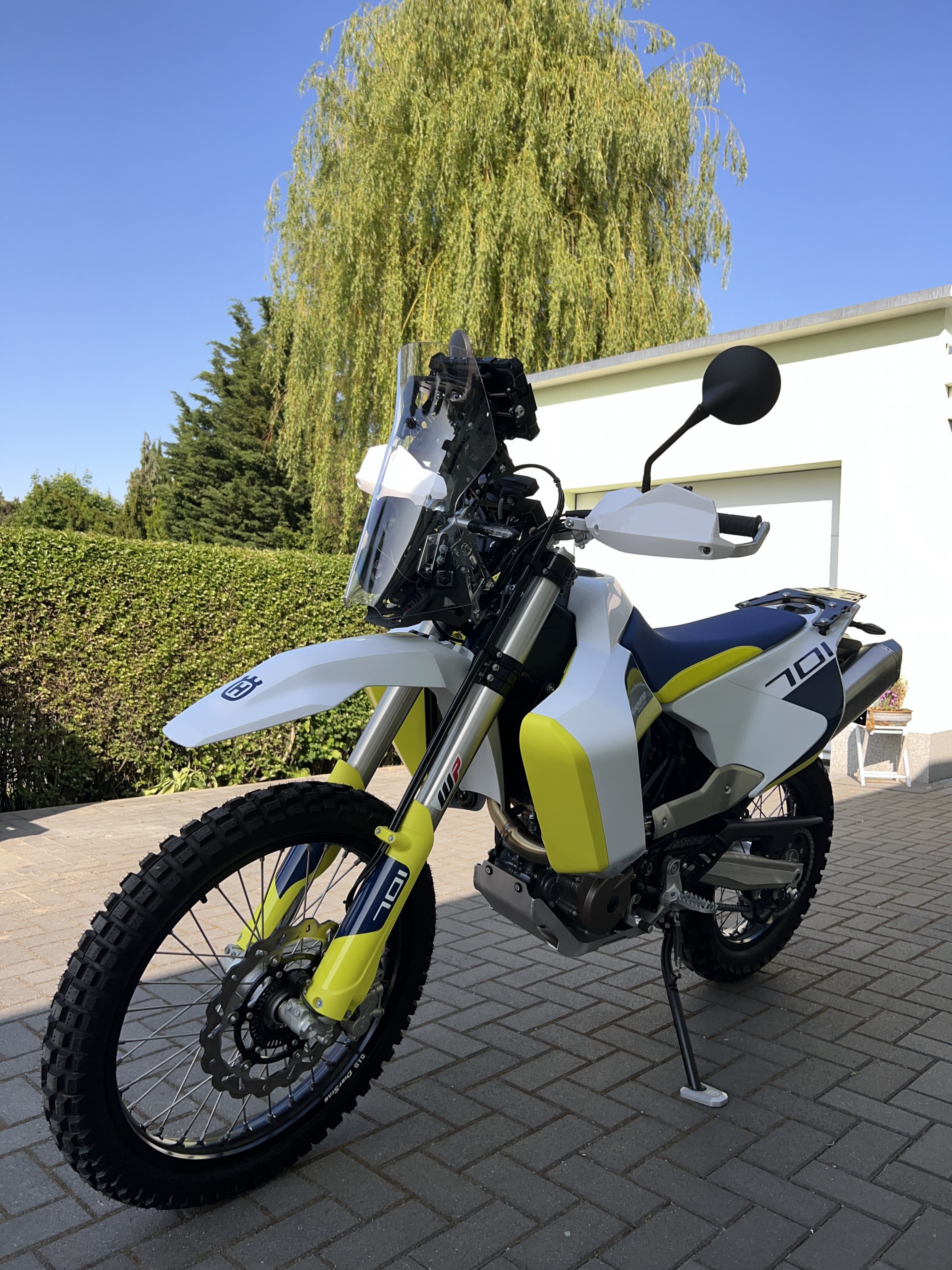

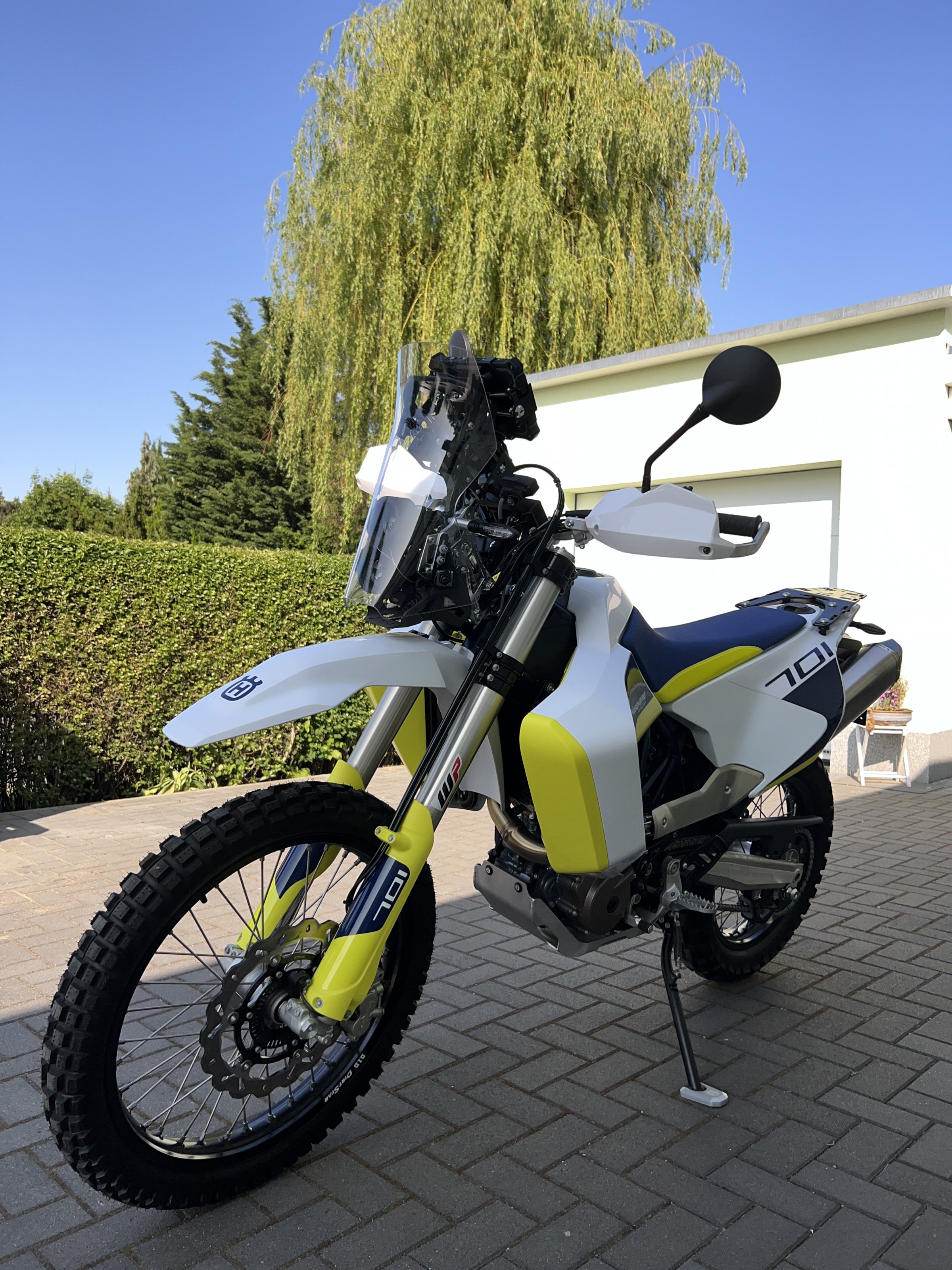

ich habe mich getrennt, - von meiner R 1250 GS Rallye. Die Gründe sind vielfältig, sie war nach meiner R 1200 GSA irgendwie nicht "mein" Motorrad.
Das ist meine Neue:
Sie wurde bei Bräuer Motorsport aufgebaut, alle Teile eingetragen. Fühlt sich bisher gut an, vor allem so was von leicht!

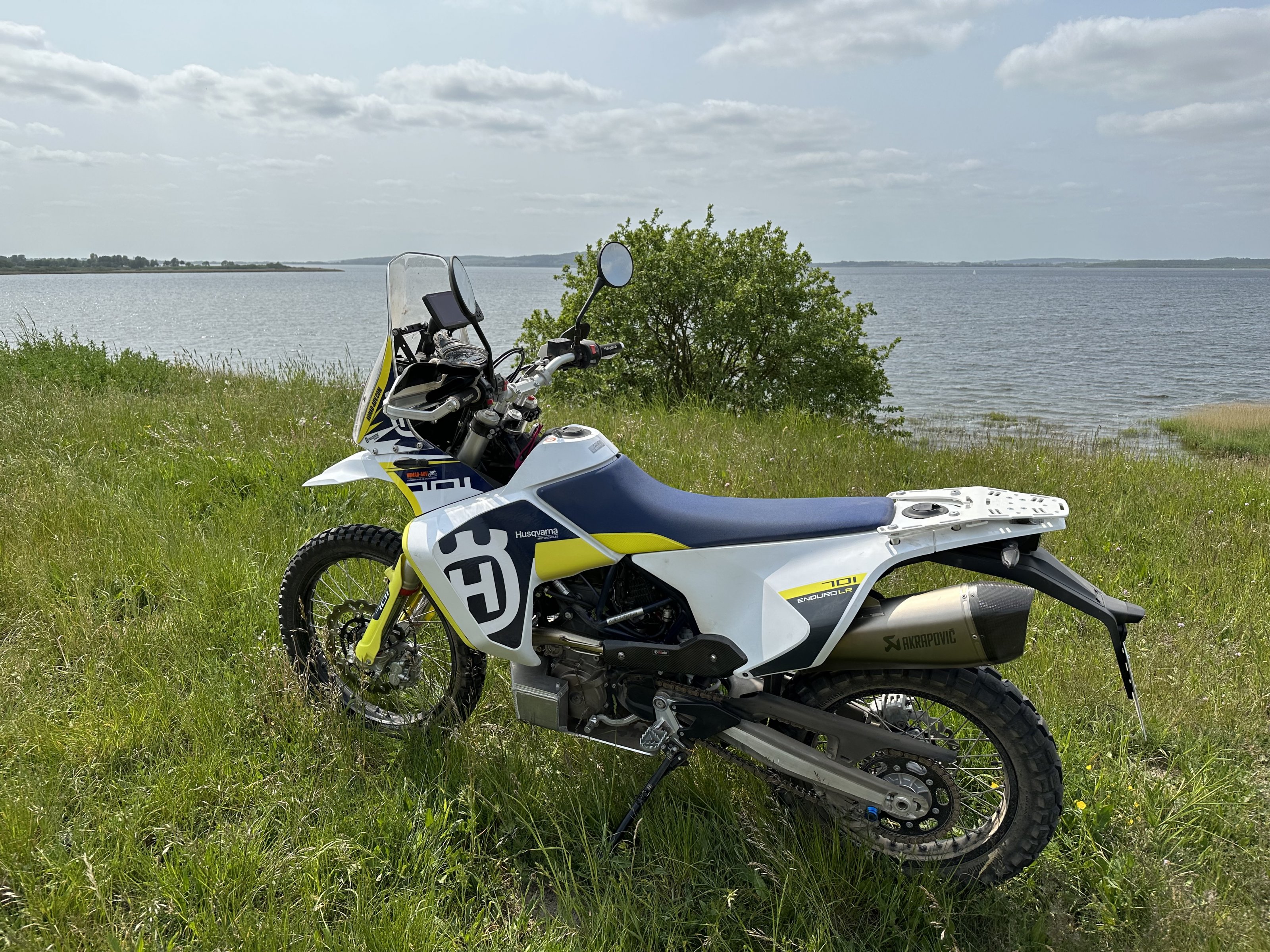

kann ich voll und ganz verstehen, ich habe fast einen
Zwilling von deiner 😎:

Mir DER Maschine darfst du jederzeit mit mir mitfahren! :nicken:
Klasse Umbau-herzlichen Glückwunsch! :daumen-hoch::daumen-hoch::daumen-hoch:
Sag mal ..... seh ich da ein Tablet oben?

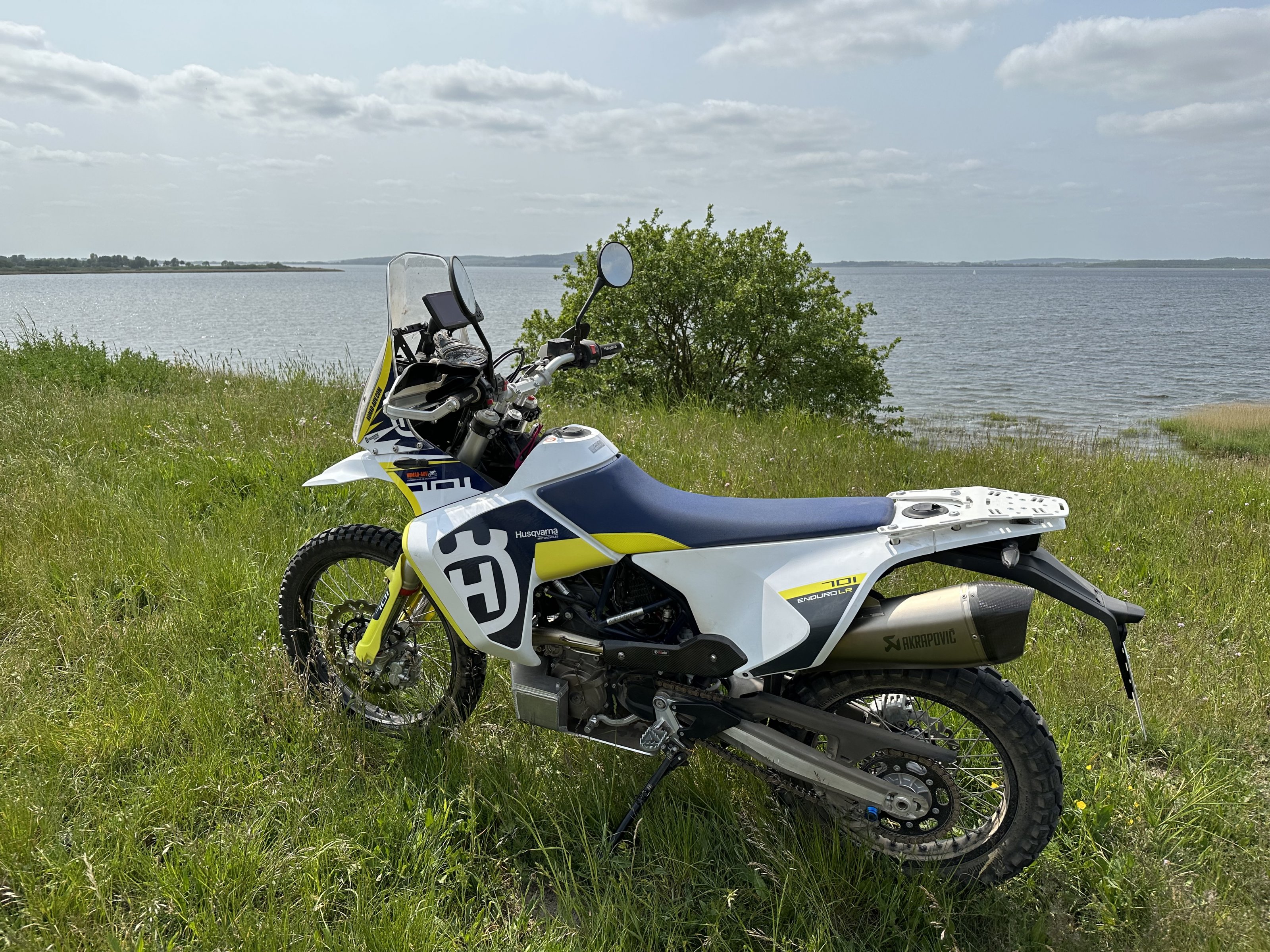

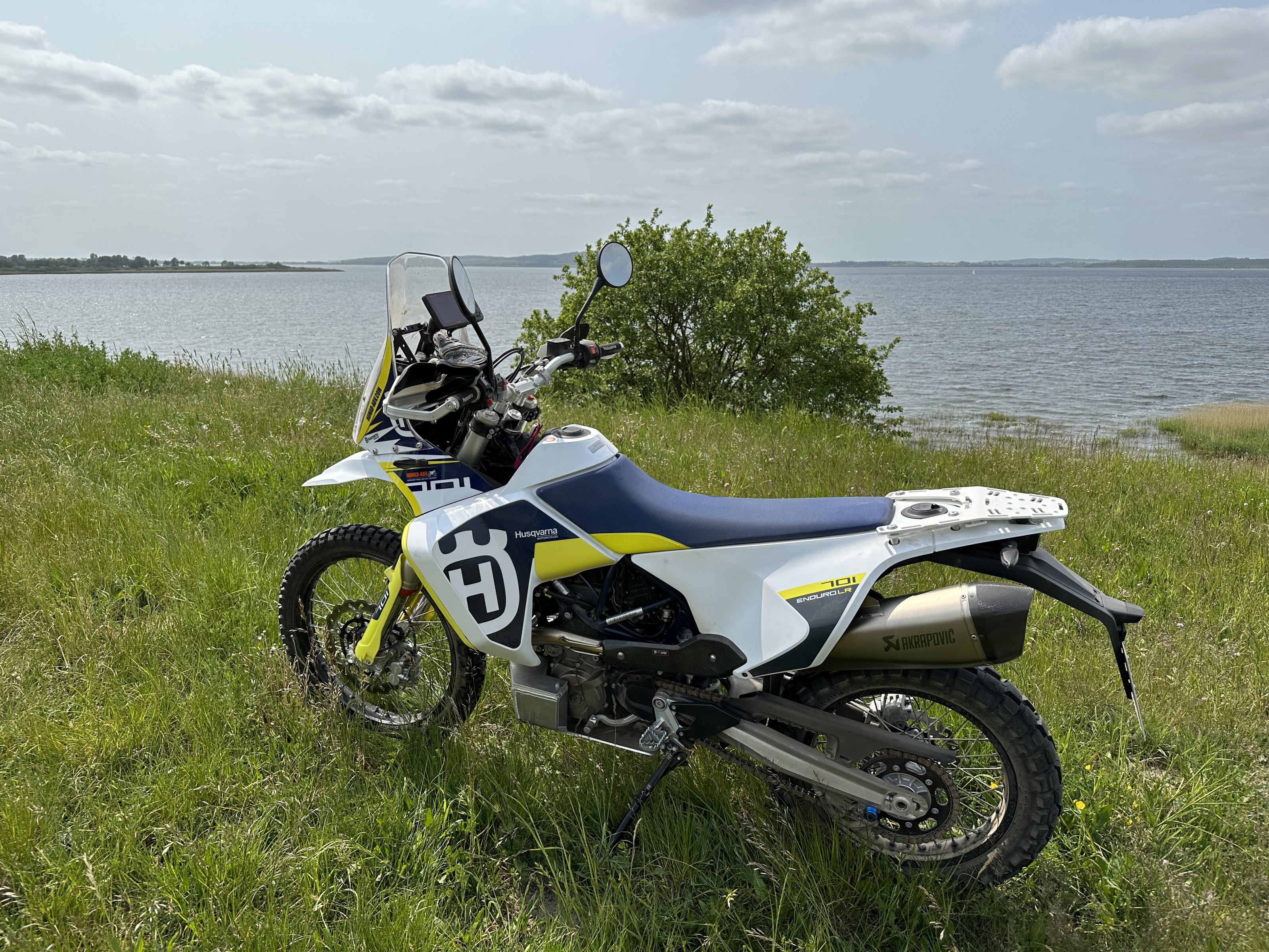

auch sehr, sehr "lecker". Wie zufrieden bis Du mit der Werkzeugbox am Motorschutz und von wem ist der? Ich hatte mal so eine Box an meiner T700. Nach einmal Seealpen war der ziemlich verbeult, war wohl etwas zu dünnwandig 🤔.

Gratuliere, gute Entscheidung, ich habs auch nicht bereut.
Der Remus ist auch super, da schmilzt nichts.

ja, das ist ein Carpe Iter. Ich wollte weg von den Garmin Navis. Das ist zwar bisher etwas schwieriger als ich gedacht habe, aber am Ende wird es sicher funktionieren.

Hallo Carsten,
der Motorschutz ist von Vanasche (USA), hatte ich mir über offroad-kontor.de bestellen lassen. 1000 km offroad in McPomm hat er problemlos weggesteckt. Der Vorbau ist von Nomad-Adv und von Bräuer an Deutschland angepasst (Scheinwerfer)…
Was mir in McPomm negativ aufgefallen ist: man kommt mit Fronttank besch… an den Luftfilter, den verlege ich daher gerade mit einem Umbausatz von Radegarage unter die Sitzbank.

An den Luftfilter kommt man aber recht fix. Auch mit Nomad-Kit dauert Tank abnehmen und dranbauen max 20 Minuten ... der Rade-Filter ist leider deutlich hörbar.

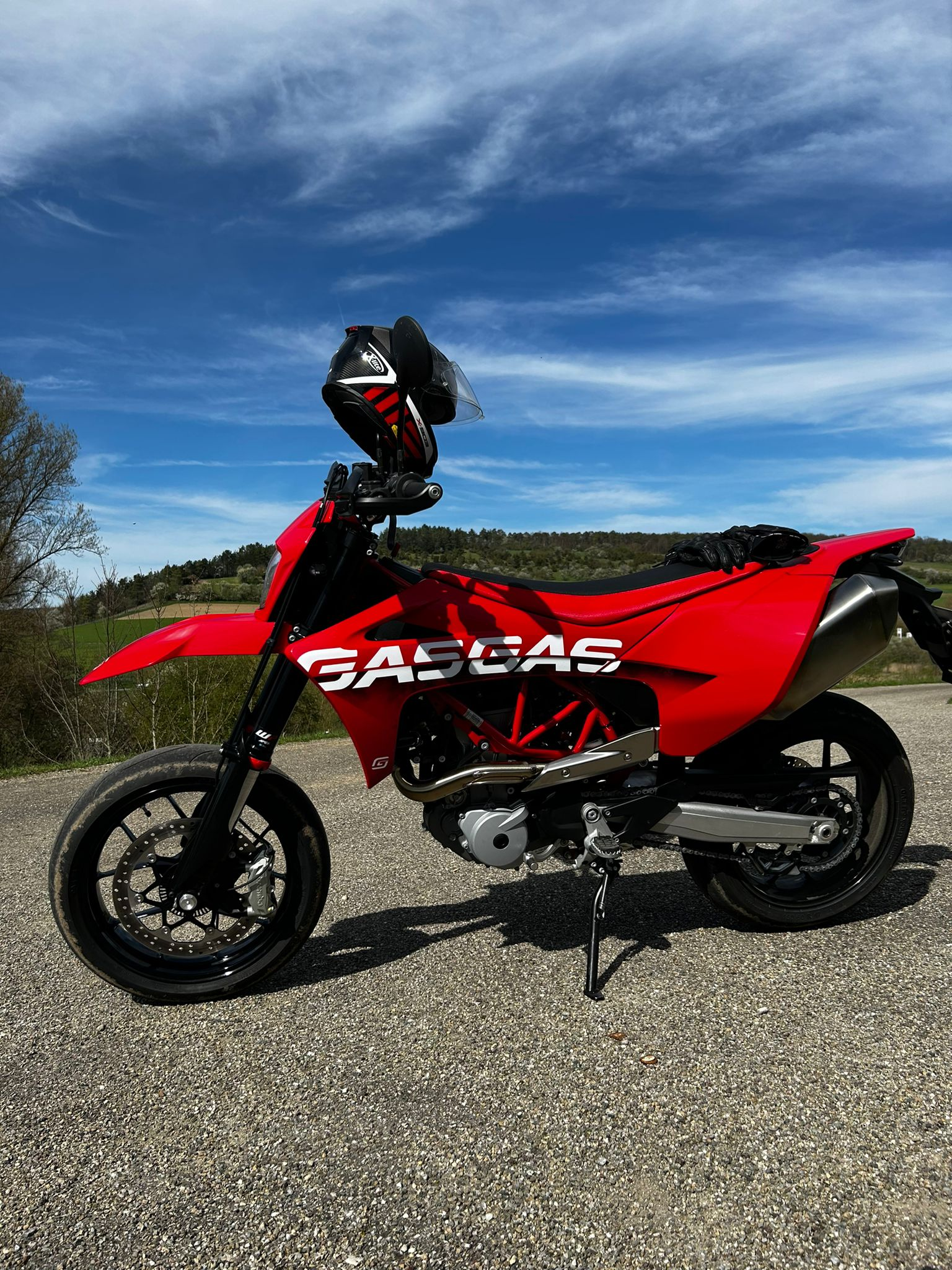

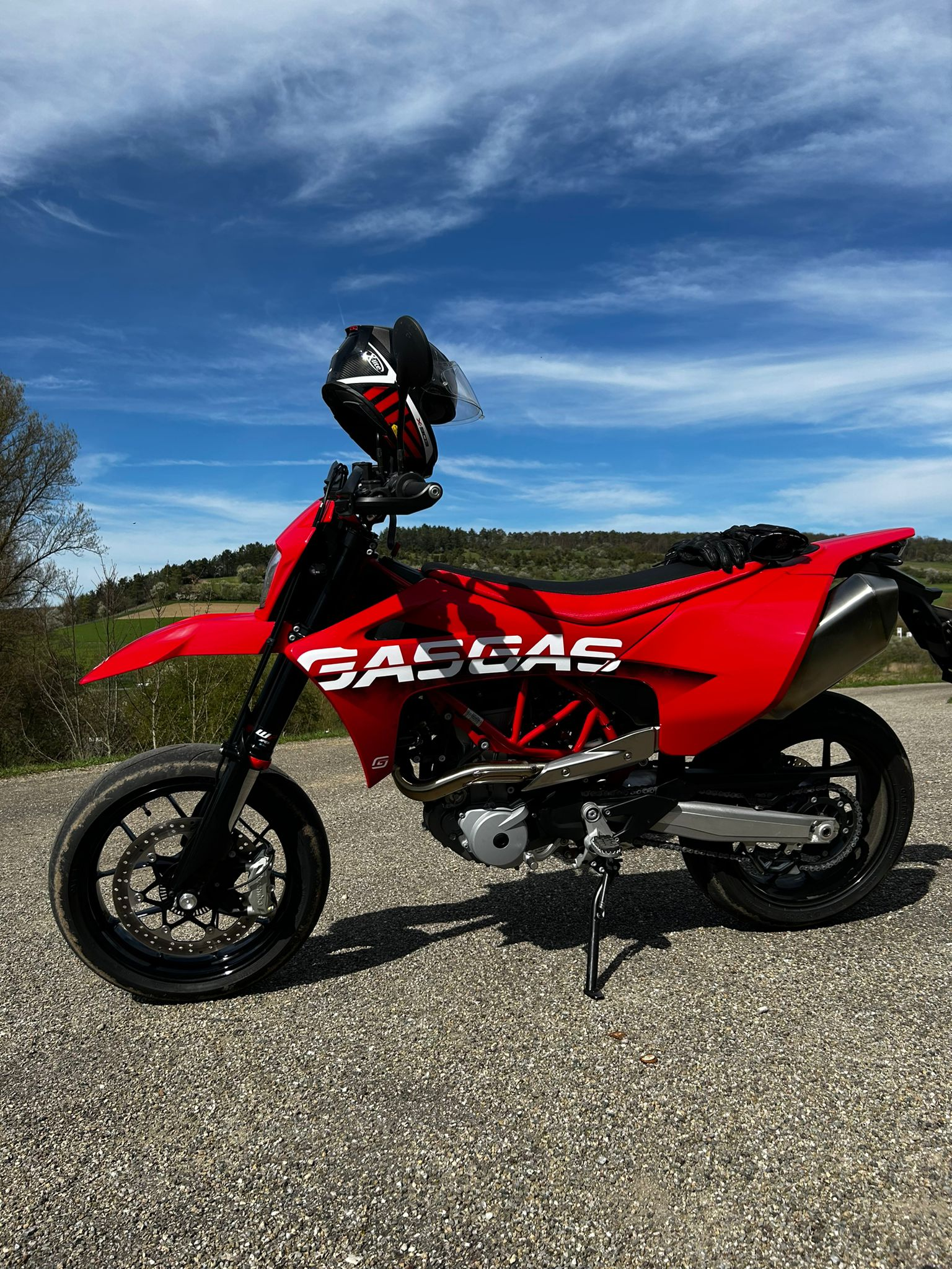

Bei den derzeitigen Kampfpreisen konnte ich nicht nein sagen und hab meine (viel zu selten benutzte) EXC350 gegen eine SM700 eingetauscht. Seeehr unterhaltsames Fahrzeug. Muss aber nach der Einfahrzeit noch an meine Bedürfnisse angepasst werden. Gelegentlich wird sie für Schotterausflüge benutzt und dafür ist das Fahrwerk schon ziemlich/zu straff. Die Gussräder mögen zwar eine Spur leichter sein als die 17" der KTM/Husky, aber abseits der Strasse sind mir die filigranen Speichen zu fragil. Werden mittelfristig durch die Speichenpendants ersetzt. Am Wochenende knapp 500 durch den Odenwald getobt und mehr Spaß gehabt als jemals vermutet. :)

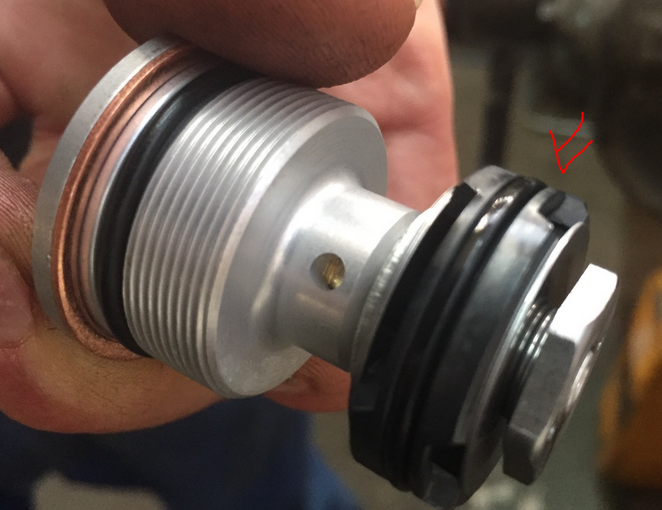

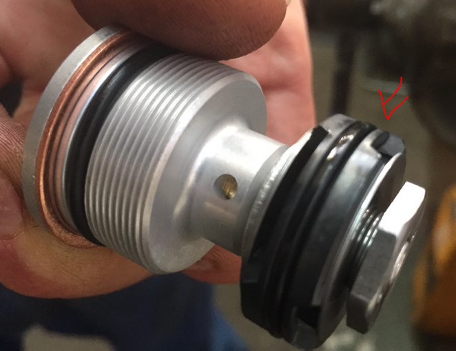

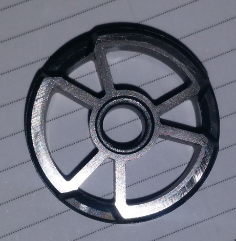

Hi.
Der Einsteller der Druckstufe oben auf dem linken Gabelholm bringt nichts.
Ich fand meine 701 Enduro unfahrbar, als ich sie bekommen habe. Die Highspeed-Druckstufe der Gabel war dermaßen hart, dass man keinen Feldweg fahren konnte.
Bau den linken Gabelholm aus, dreh ihn um.
Schraub unten die Kappe ab. Da sitzt das Basevalve der Highspeed-Druckstufe drin.
Mutter abschrauben, Basevalve ausbauen, 180° drehen, wieder einbauen. Kappe wieder draufschrauben und Gabel wieder rein.
-> Highspeeddruckstufe ist entschärft. "Soft" wird es dadurch nicht, aber das übertrieben harte ist weg. Die Aktion ist in 30-40 Minuten erledigt und kostet 0€.

Danke für den Tip, aber das ist keine Enduro sondern die SM. :) An der Gabel gibts links Druck- und rechts Zugstufe. Highspeed/Lowspeed Druckstufe getrennt gibts nur am Federbein.

Die SM haben einen andere Gabel als die Enduros. Ist das trotzdem vergleichbar?
Und weil es nicht getrennt einstellbar ist, muss man die Einstellung an der Gabel selbst vornehmen.
Nur weil die Highspeed-Druckstufe nicht von außen einstellbar ist, heißt das ja nicht, dass es keine gibt.
Das ist ja das Problem.
Meines Wissens nach sind bei SM und Enduro jeweils Derivate der XPLOR-Gabel drin, wie auch bei allen Sportenduros (EXC).
Die Gabeln sind alle gleich aufgebaut und jeweils anders abgestimmt.
Was man als "hart" beim Fahren empfindet ist eben die Highspeed-Druckstufen.
Fragt doch mal hier nach, da sind ein paar Leute am Start, die das professionell machen und anderen Foristen mit Shimberechnungen weiterhelfen.
X-Plor Gabel mit Basevalve Einsteller verbessern, wenig Aufwand, große Wirkung. - Offroadforen Community
Das ist das Bauteil:
