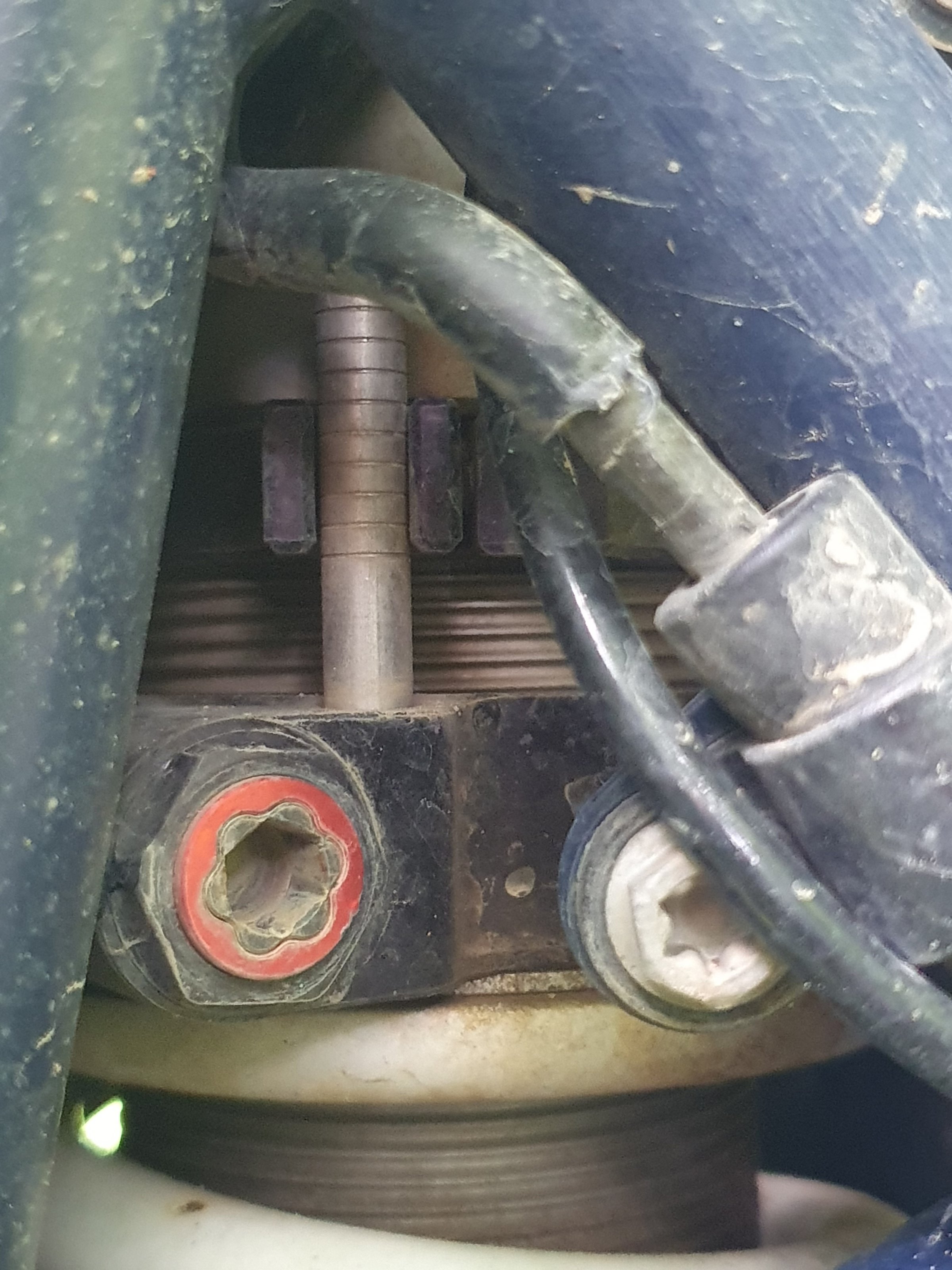

Updates zur schrottig harten und gleichzeitig zu weichen Gabel:
Habe mir soeben dieses Kit hier eingebaut.
Gabel Tuning-Kit für WP XPLOR 48 (2019-2023 KTM/Husqvarna/GasGas)
Damit wird aus der Gabel eine normale symmetrische Open-Cartridge Gabel.
Zugstufenverstellung oben
Druckstufenverstellung unten
Der Unterschied ist, zumindest nach ein paar km Probefahrt im Wald, gewaltig!
Die Gabel spricht wesentlich besser an, das übertrieben harte ist komplett weg und die Einsteller bewirken was.

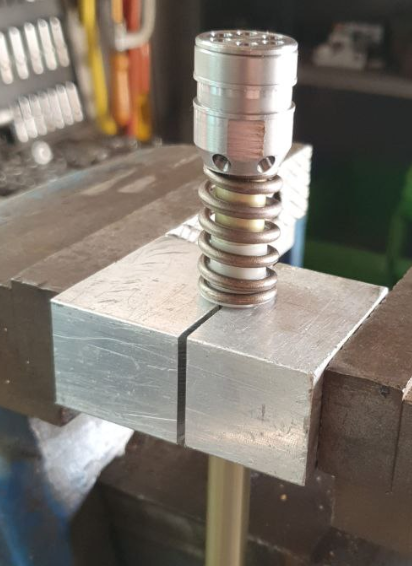

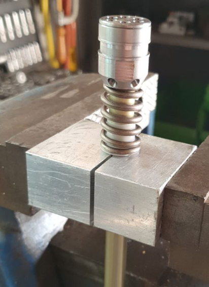

Umbau kann man selbst machen, aber man muss sich ein Klemmwerkzeug bauen, um die Ventilblöcke ausbauen und einbauen zu können.
Einfach ein Stück Alu nehmen, ein 12mm Loch durchbohren und dann in der Mitte durchschneiden.

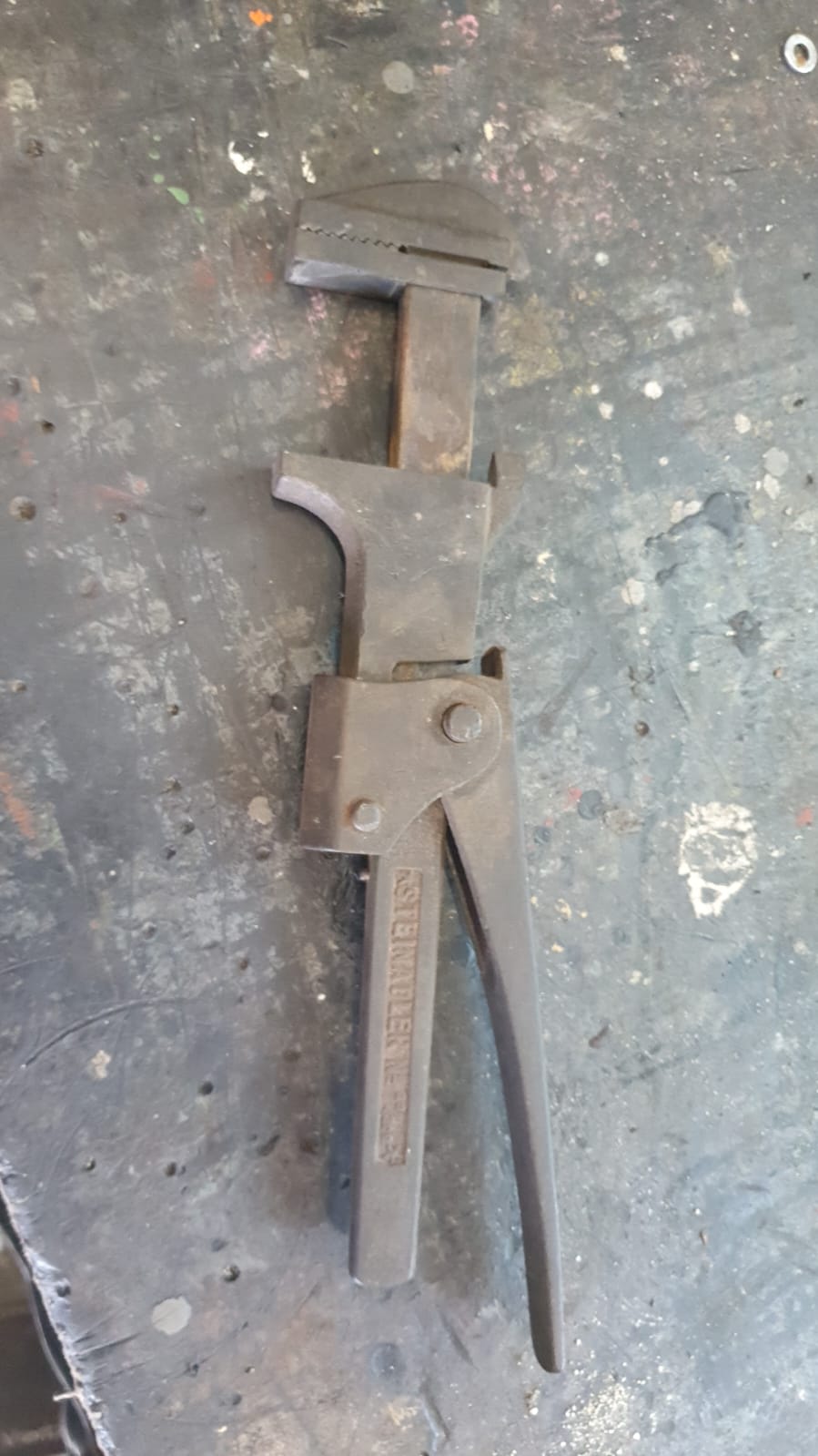

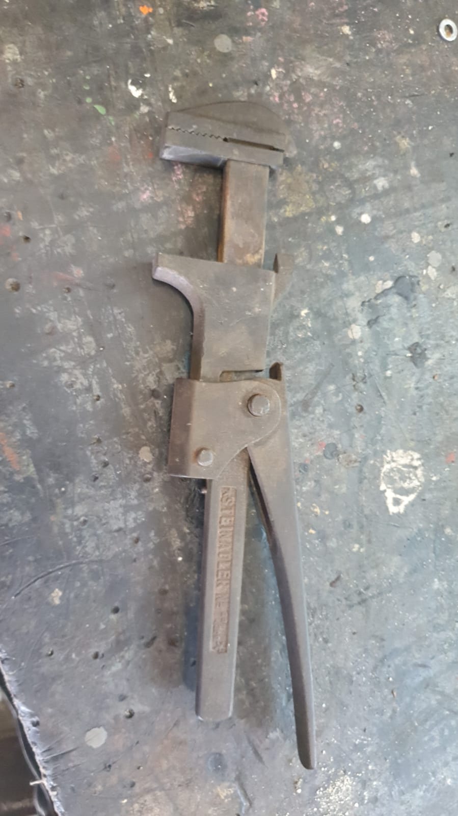

Um die Deckel mit den Verstellern oben zu lösen braucht ihr einen 50mm Schlüssel.
Entweder den Spezialschlüssel kaufen, oder murksen.
Da man Samstagsmittags leider kaum mehr was kaufen kann, musste bei mir das Schmuckstück hier herhalten. 55mm und größer hätte ich noch gehabt...
Glücklicherweise sind die Verschraubungen nicht sehr fest.

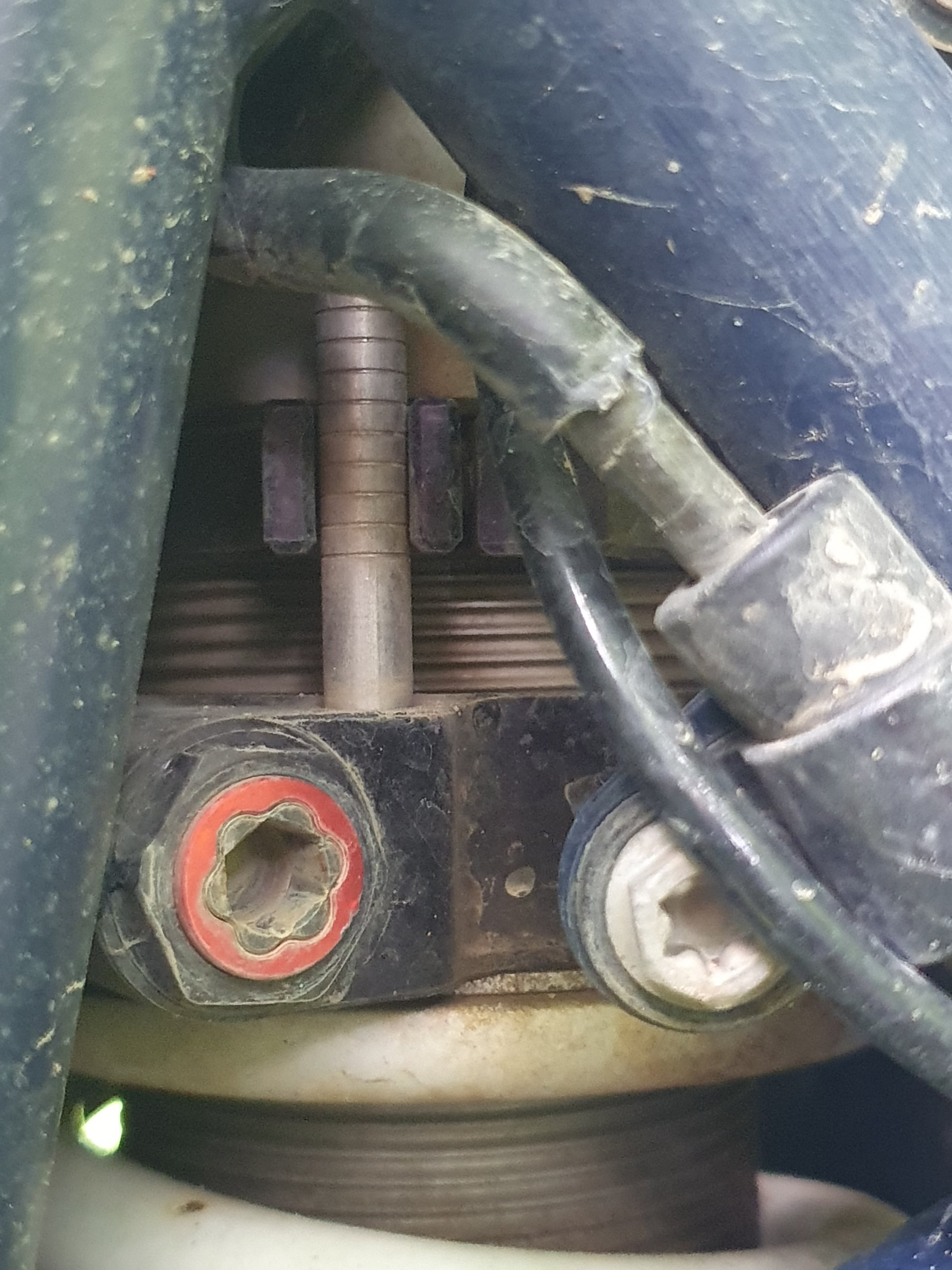

Die Einsteller hab ich jetzt jeweils 10 Klicks? zugedreht.
Ist also noch Luft in beide Richtungen.

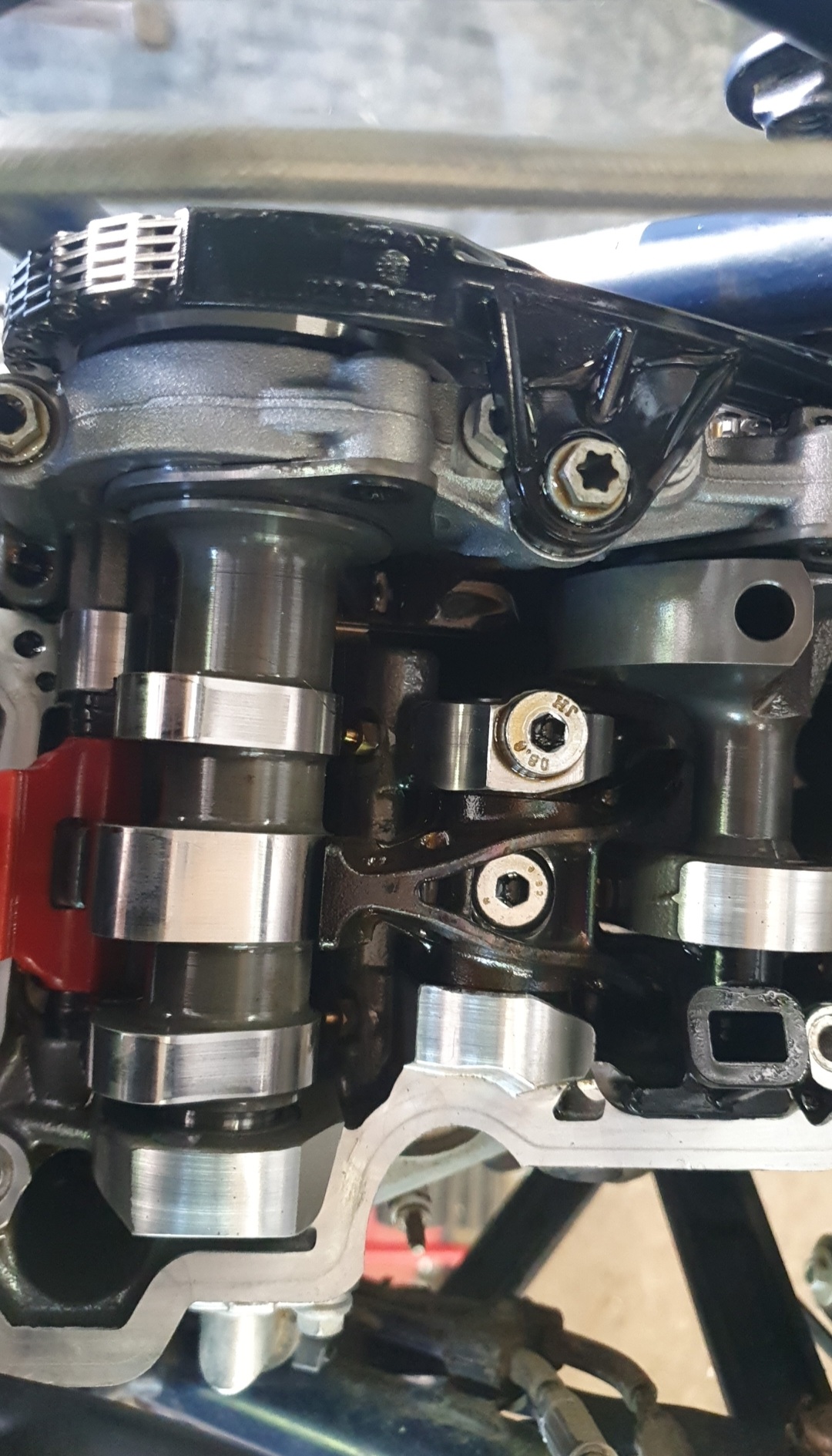

Meine 21er Euro 5 habe ich mit 3000km gekauft und seit 10/2023 ca. 11000km drauf gefahren.
Ventilspielkontrolle bei 10000km: Alles im Soll. Nockenwellen top.
Steuerkettenspanner klappert manchmal kurz beim Heißstart. Die Kette kann aber bei dem Modell nicht überspringen und Steuerkettenschäden sind nicht bekannt.
