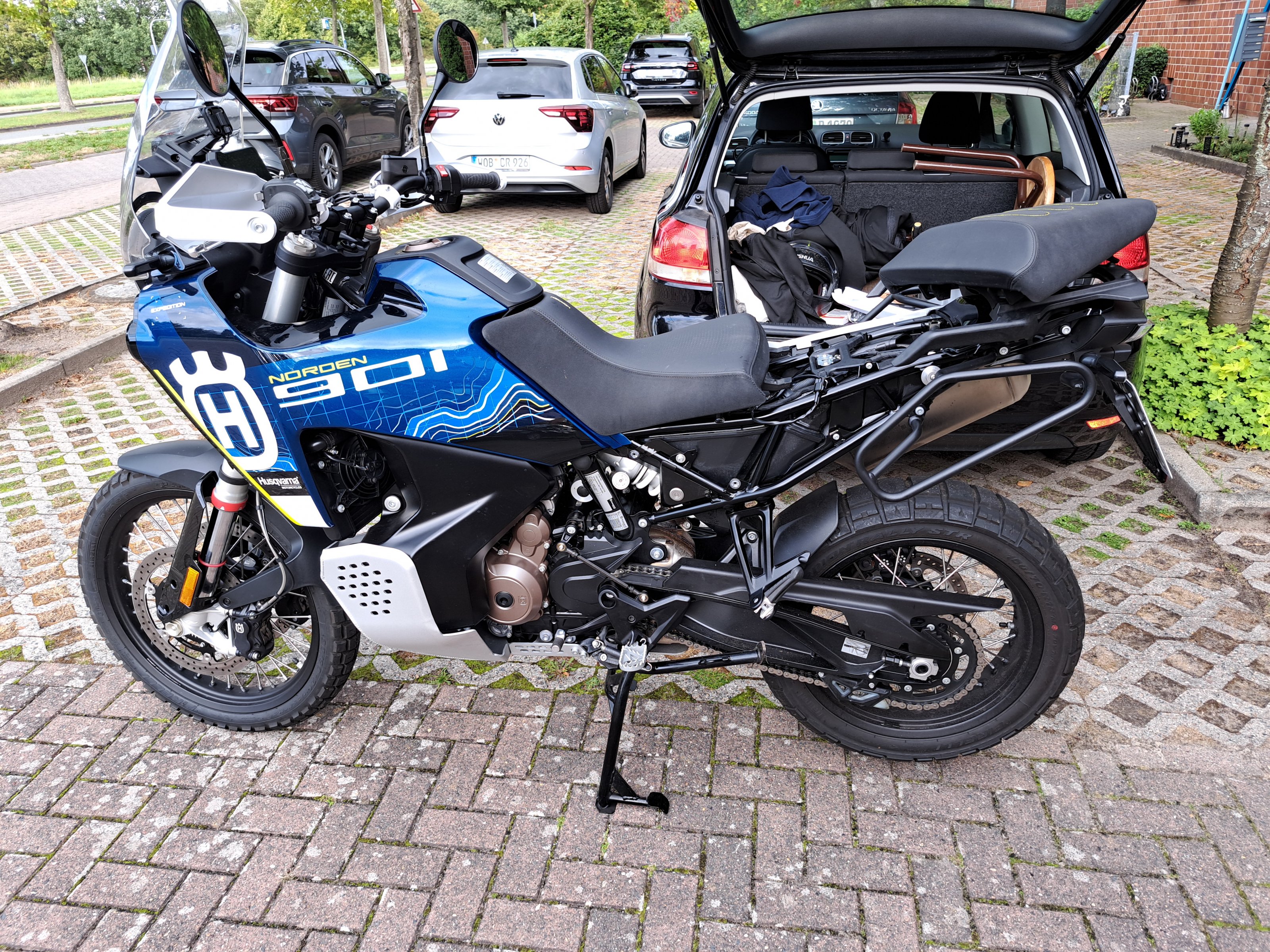

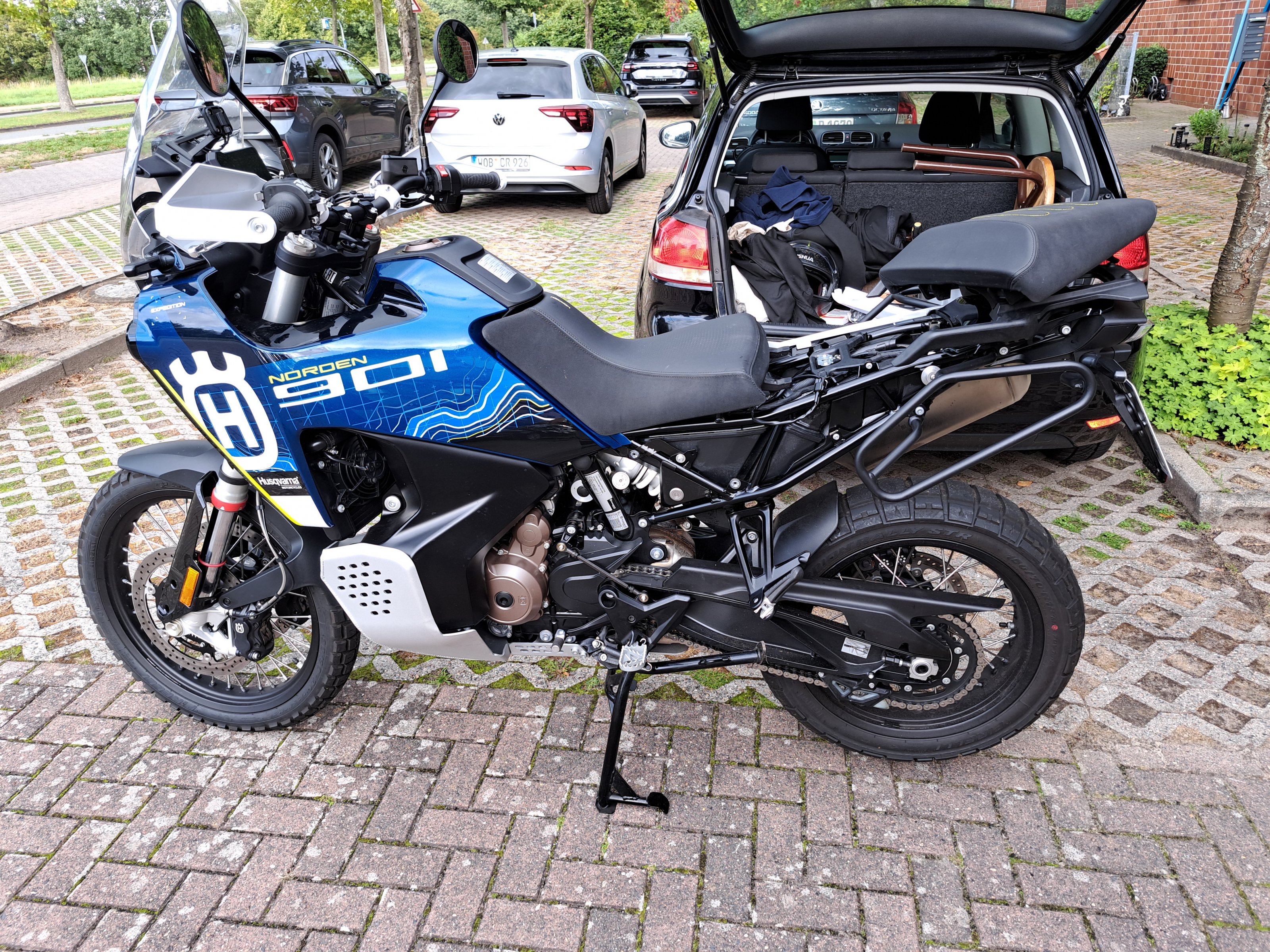

Mein Sohn hat gestern für seine 901er die beheizbaren Ergositze für vorn und hinten unterm Tannenbaum gefunden. Die Freude war groß, und heute haben wir gleich den Kabelsatz verlegt, Drehschalter montiert und die Sitze draufgesteckt. Die Freischaltung fehlt noch, das muss bis zum nächsten Händlerbesuch warten.
Aber optisch sieht das schon mal recht schick aus.
Auf irgendeiner Händler Webseite stand mal was, dass die Ergo Sitzbank durch eine andere Polsterung etwas weniger Schrittbogenlänge erfordert. Gefühlt würde ich sagen das trifft nicht zu, sie ist ebenso ausladend wie die Seriensitzbank und Kurzbeinige gewinnen nichts.

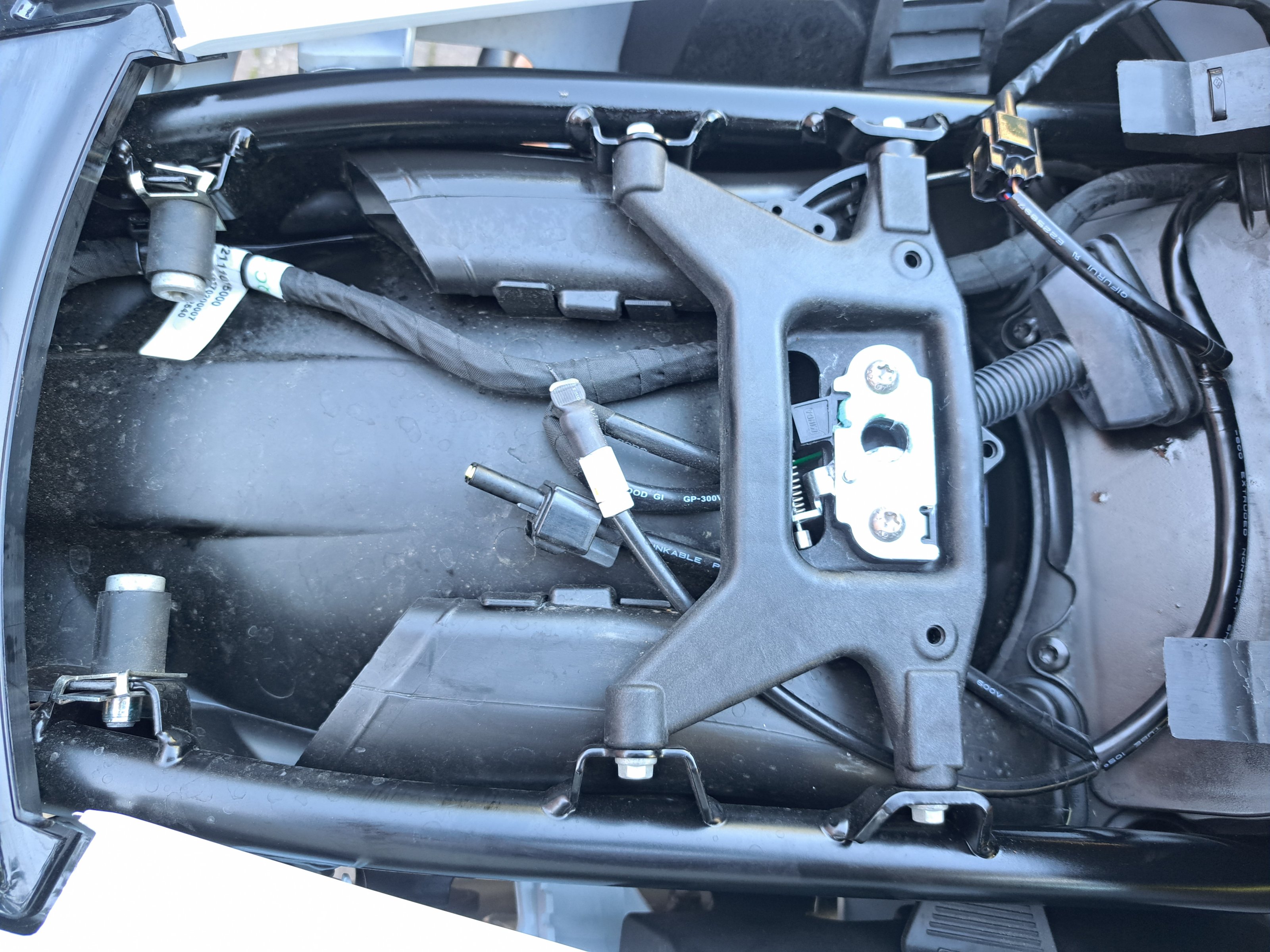

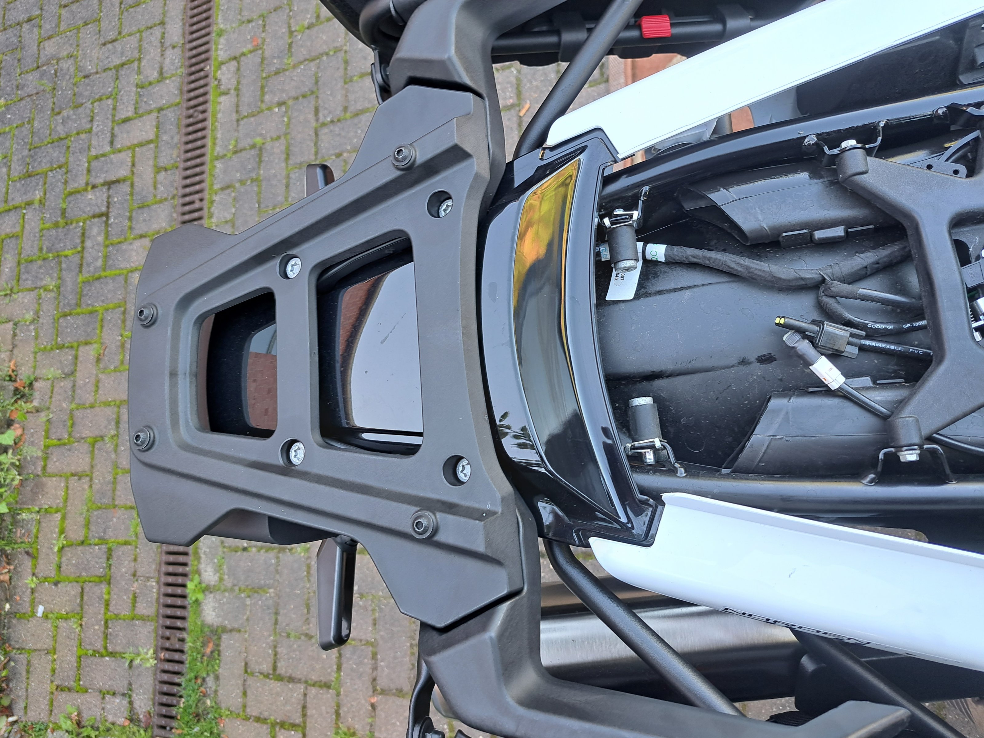

Ein kleines Hoppala hab ich beim Sitzbanktausch noch entdeckt:
Zur Montage des Heizungsschalters am Soziusgriff muss u. a. die Topcase Trägerplatte abgebaut werden. Und die war leider seitens des Husky Händlers falsch montiert, so dass deren schwimmende Lagerung blockiert war.
Kein Problem dachte ich, bauen wir das eben zusammen wie es nach Anleitung sein soll. Dooferweise aber hat der Händler nicht alle Teile verbaut, so dass der Topcaseträger jetzt zwar wieder seitlich schwimmen kann, wegen fehlender Distanzstücke und Gummischeiben aber vertikal Klapperspiel hat.
Zwecks Sitzheizung freischalten muss mein Sohn ja sowieso mal außer der Reihe zum Händler, dann soll der schauen, ob er die Distanzstücke aus dem Montageset einzeln herbekommt.

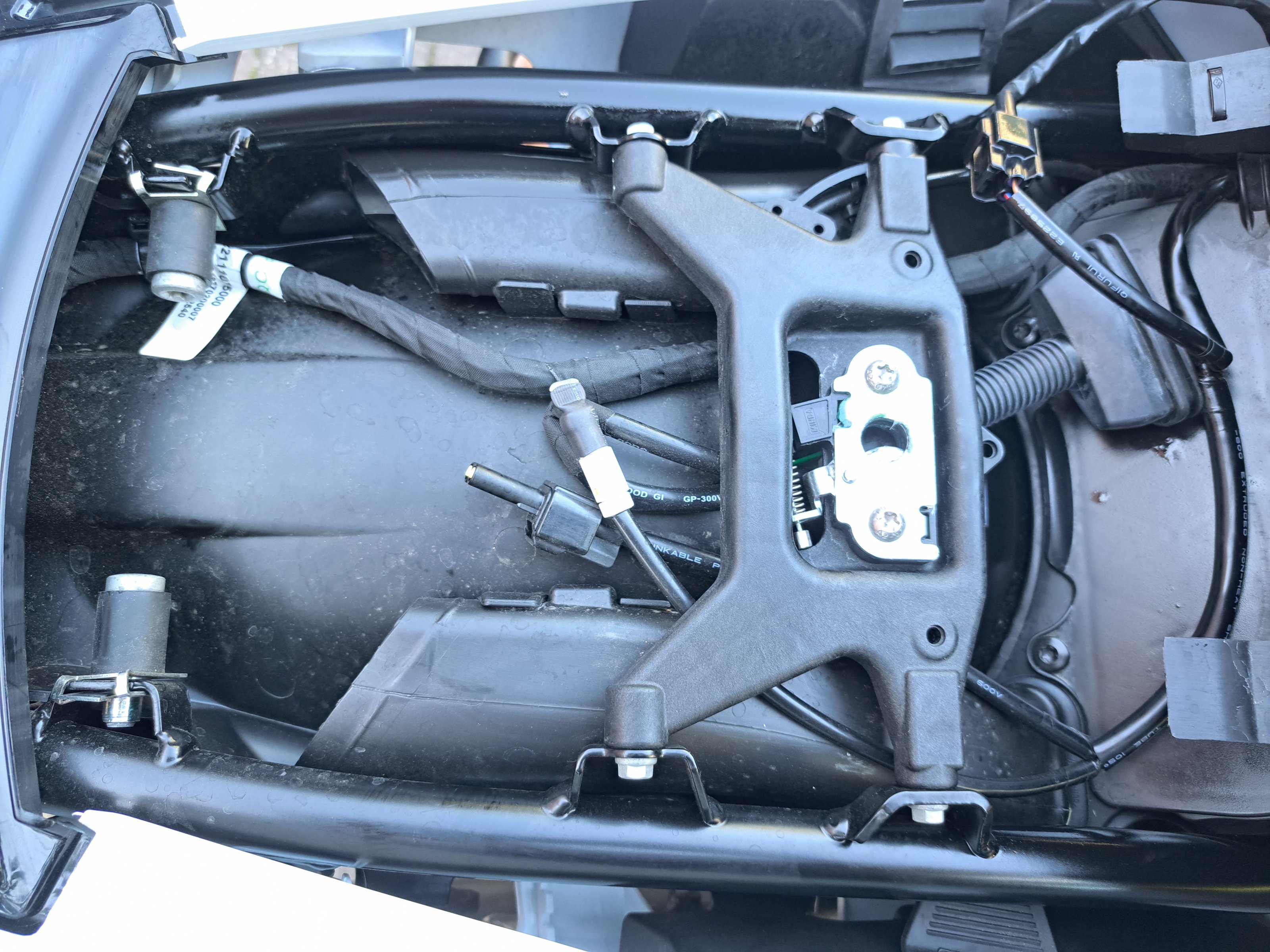

Frohe Weihnachten

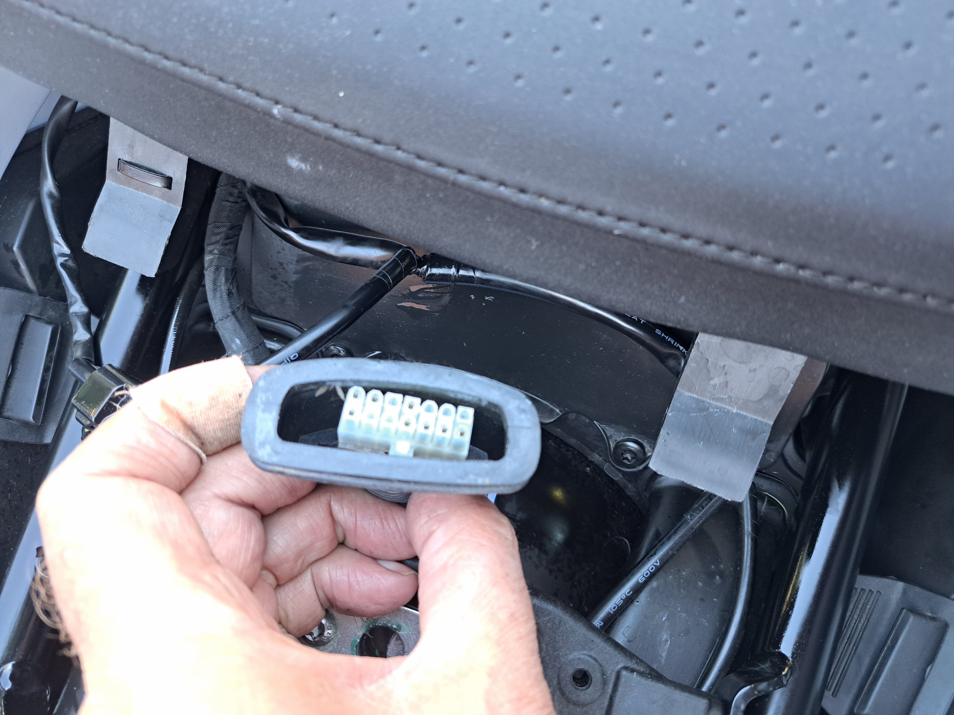

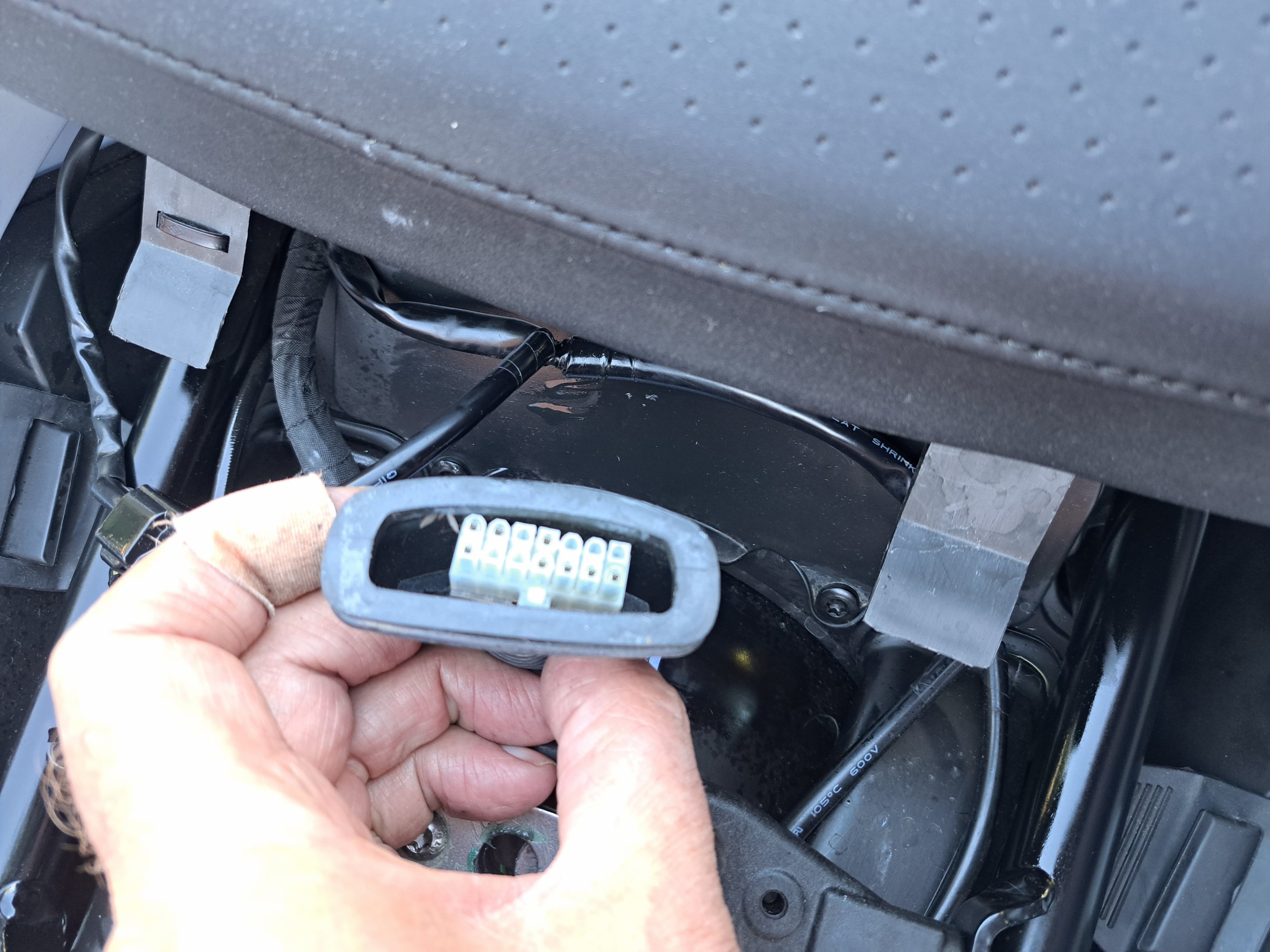

,bei allen nicht so perfektem gelingen der Sitzheizung vorn. Wie hinten,
wie wird den die Sozialbank angesteuert? Kabeladapter?
Denn bei mir und meiner Norden Expedition ist das Steuerkabel ja schon vorhanden .Aber um die Soziabank zu Heizen mùsste ein Splitadapter her, oder ein zweites Kabel gelegt werden.
Mein Luftdrucksensor-adapter muss auch noch unter dem Heckplatte montiert werden .Und ja, muss dann vom Händler freigeschaltet werden.Bei mir liegt auch noch ein breiter 14 poliger Stecker Flansch ungeschützt unter der Sozialbank Rum.??? Da weiß ich auch nicht zu was der nutze ist. . Trotz allem ch würde deine doch noch zu hohe Soziabankwenn es denn noch geht umtauschen. Es gibt eine abgeflachte Fahrerbank ,ist aber meines Erachtens nicht beheizt.
