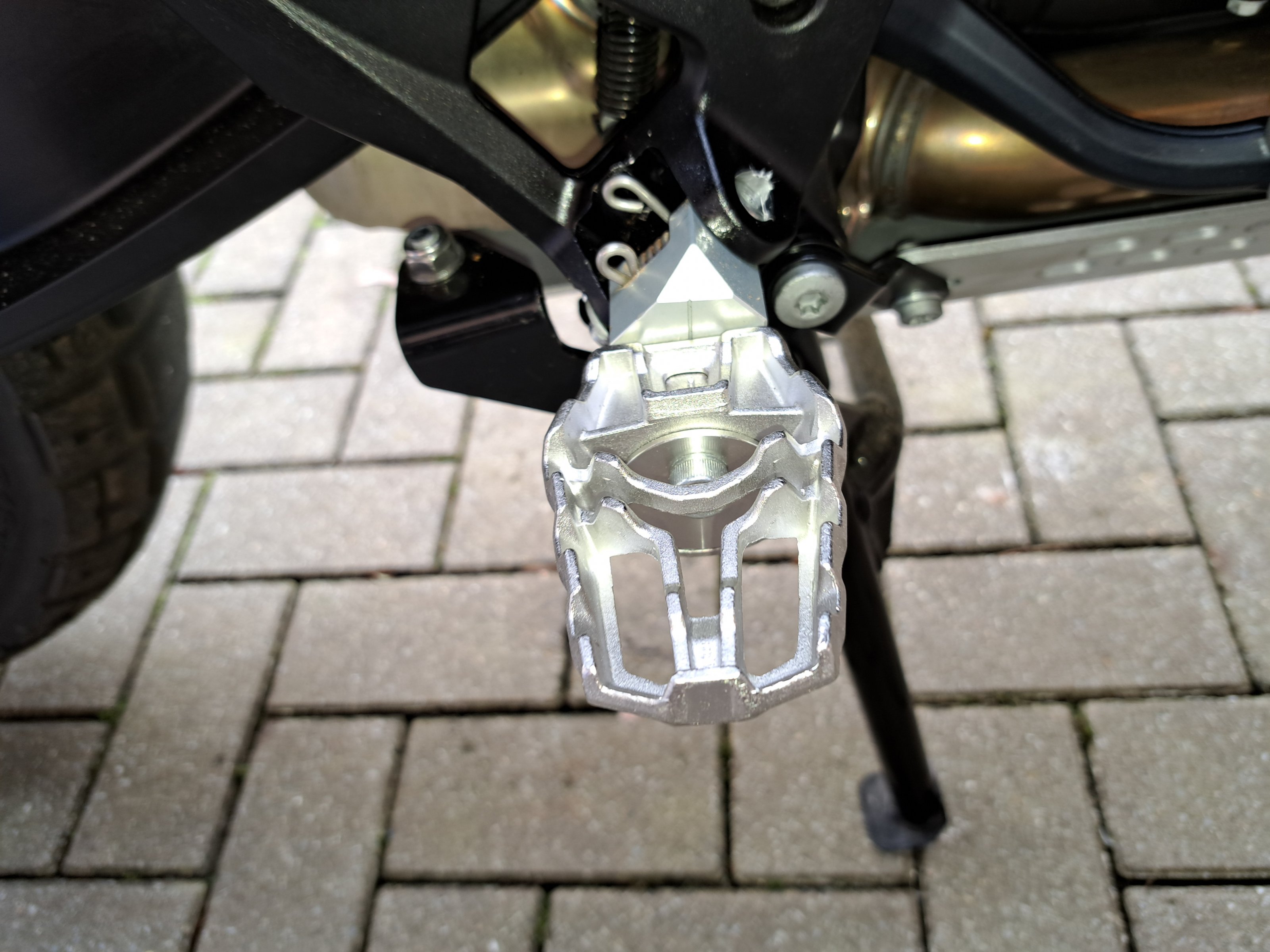

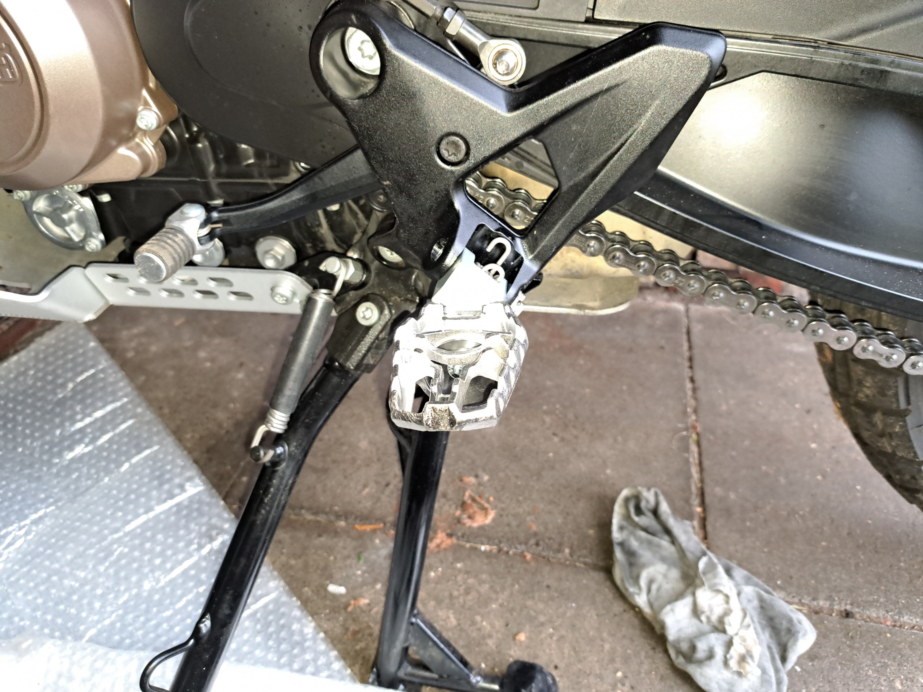

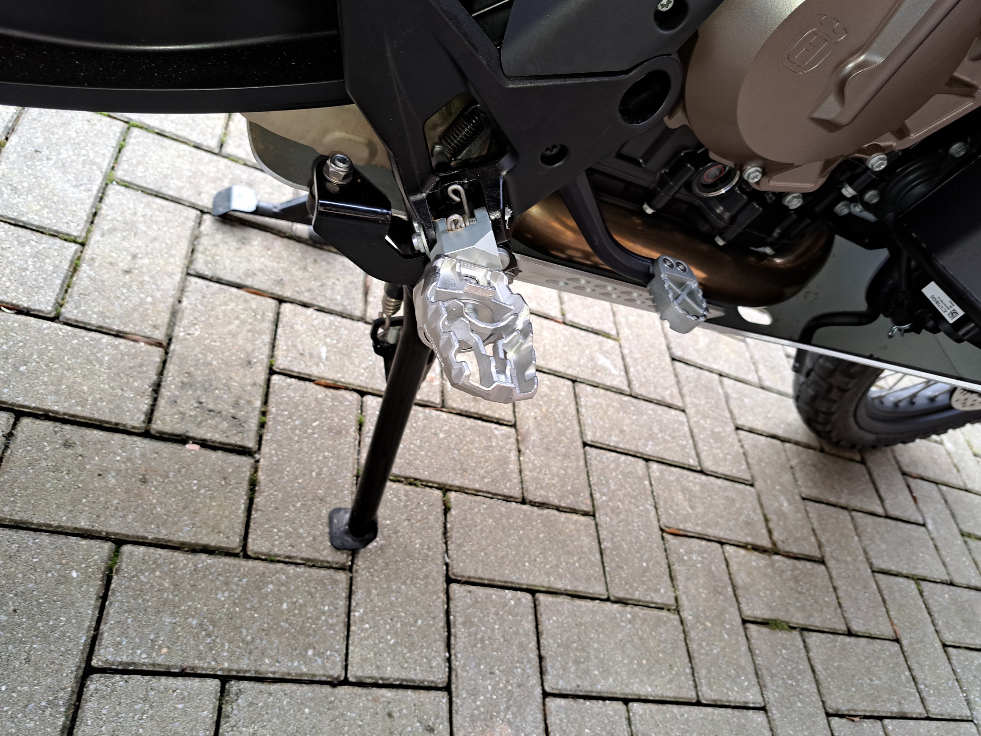

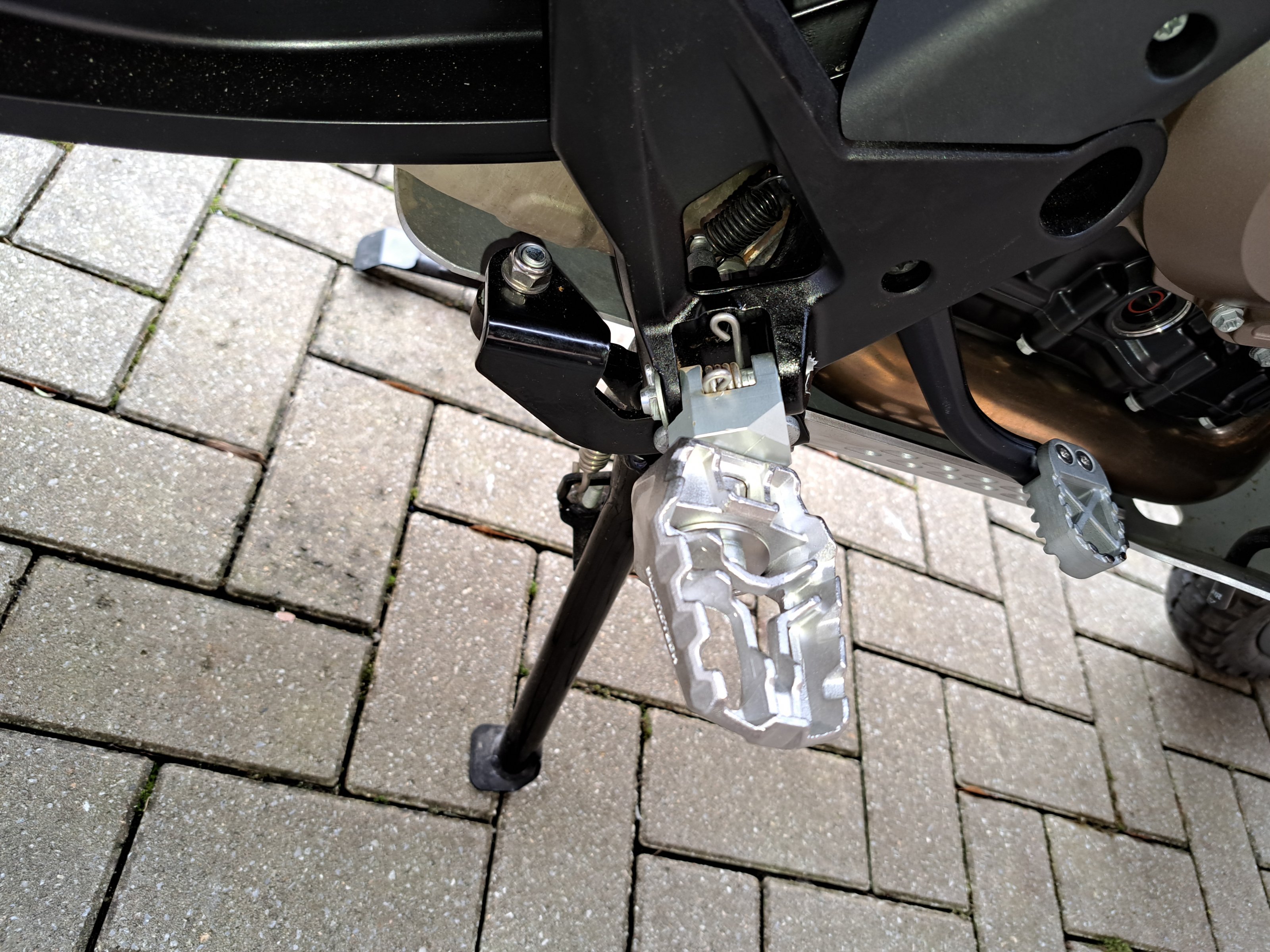

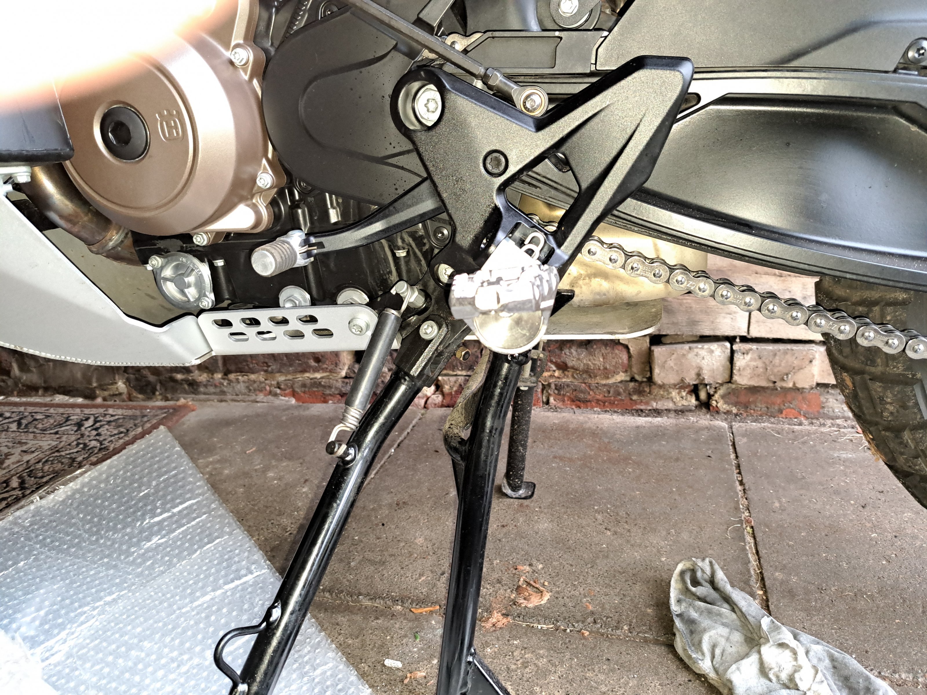

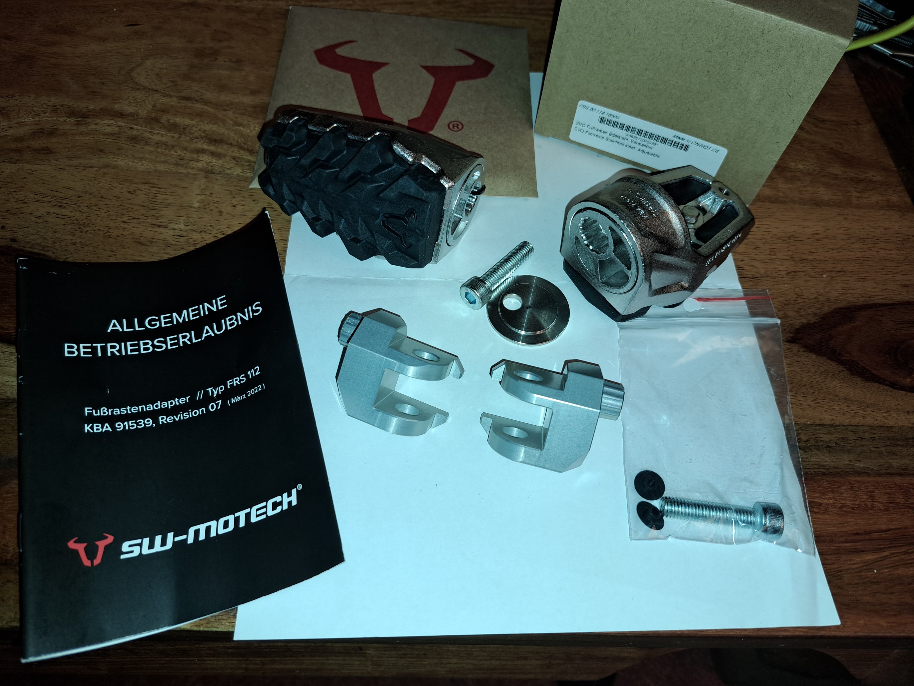

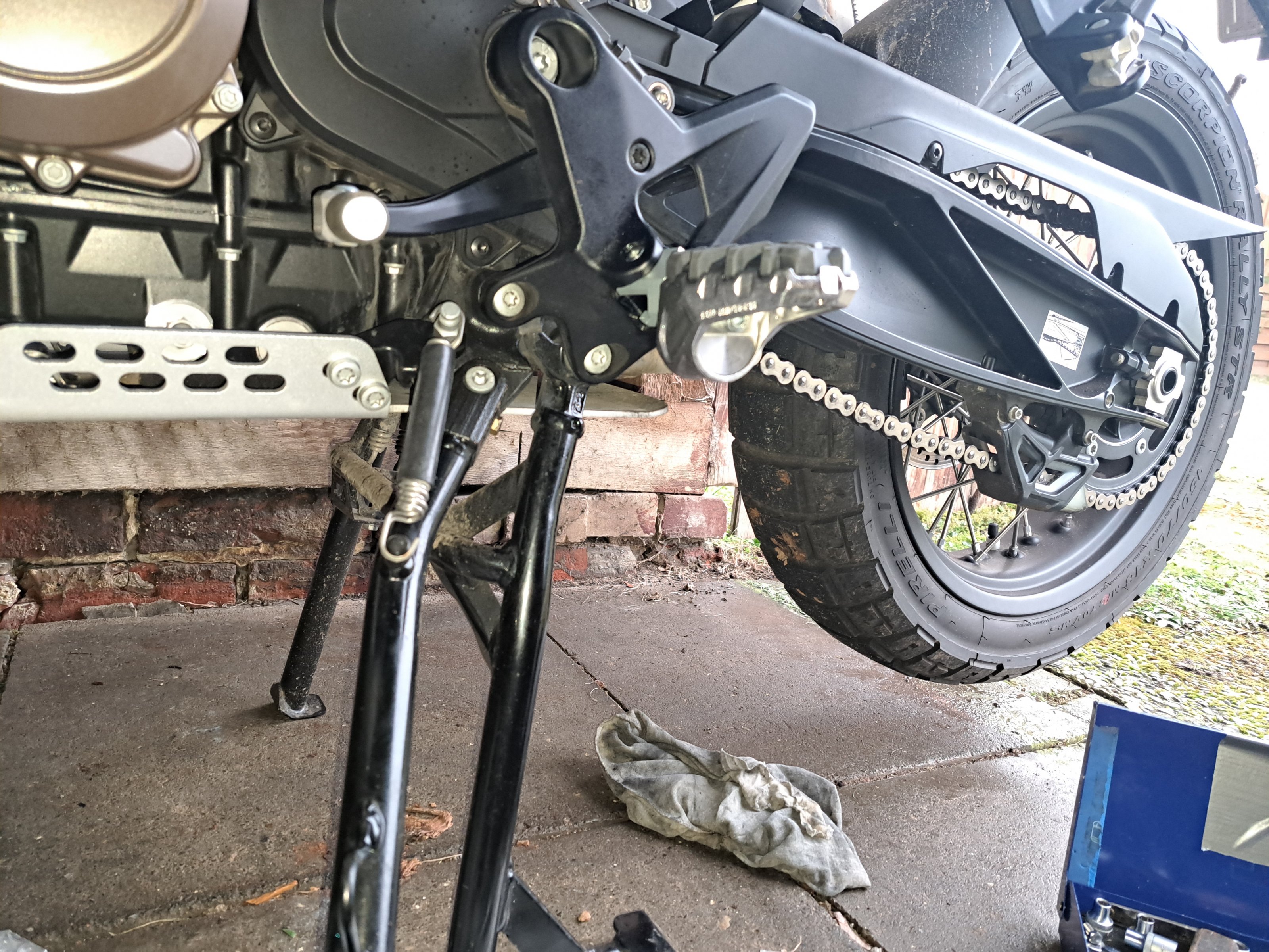

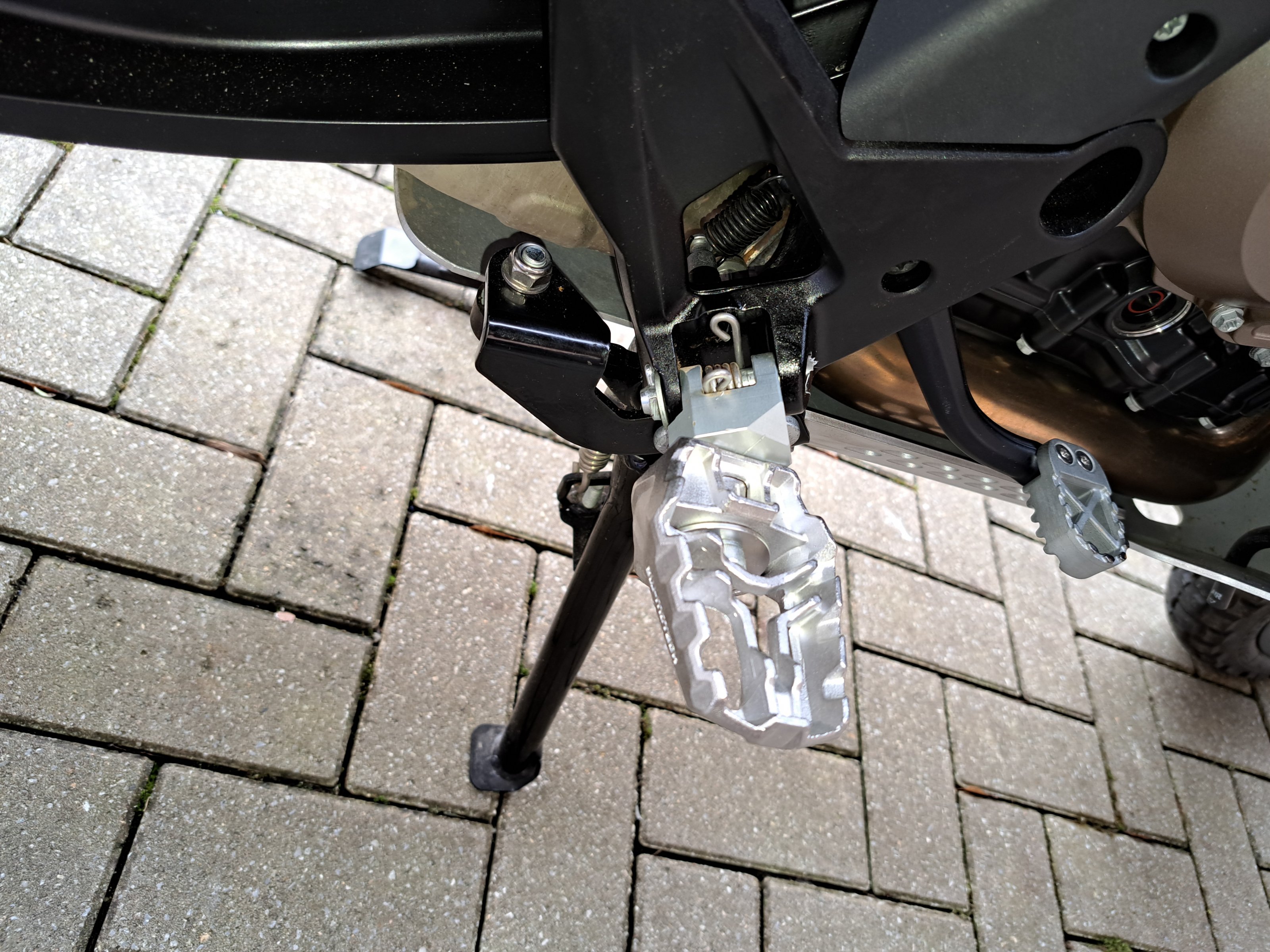

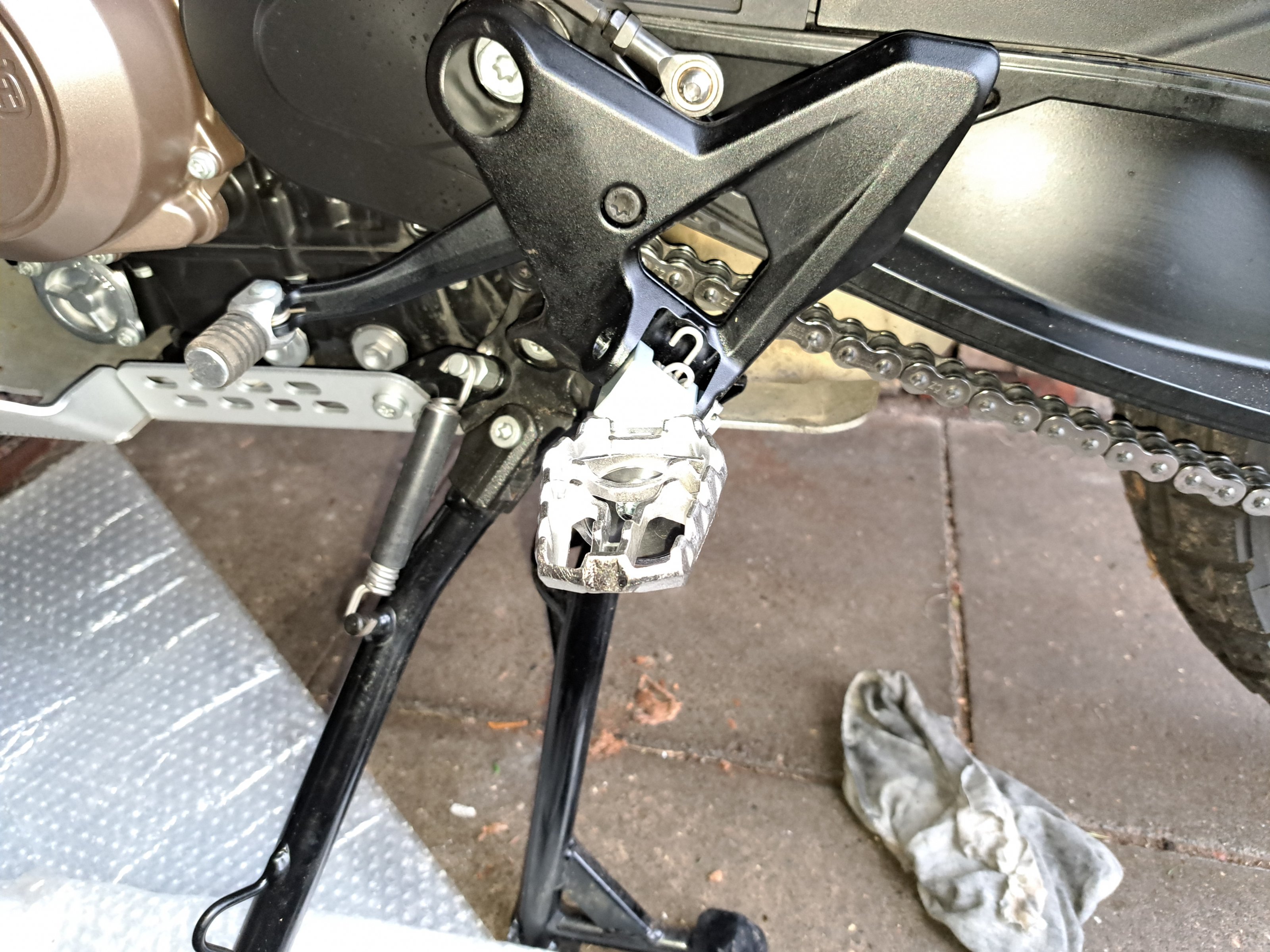

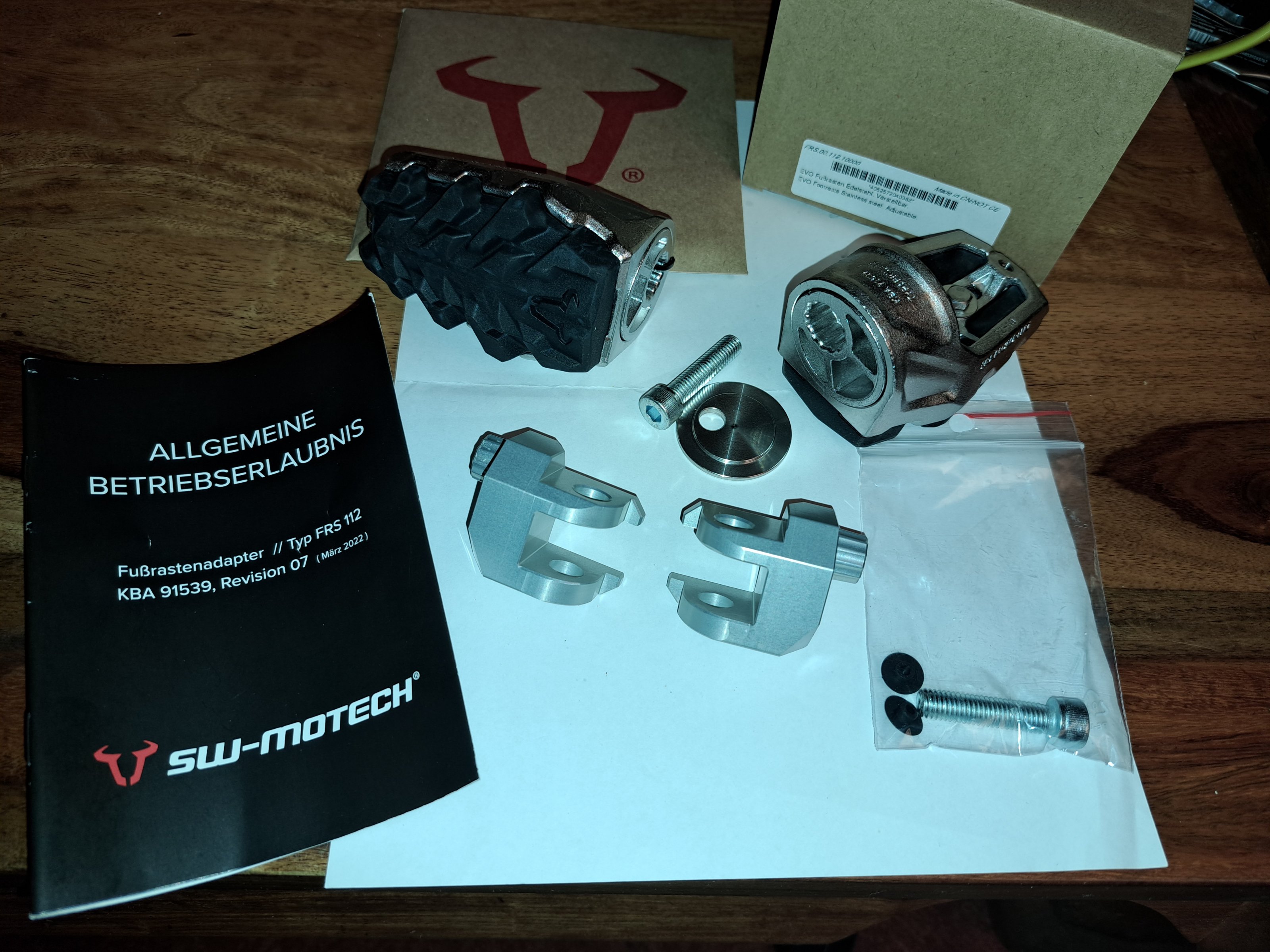

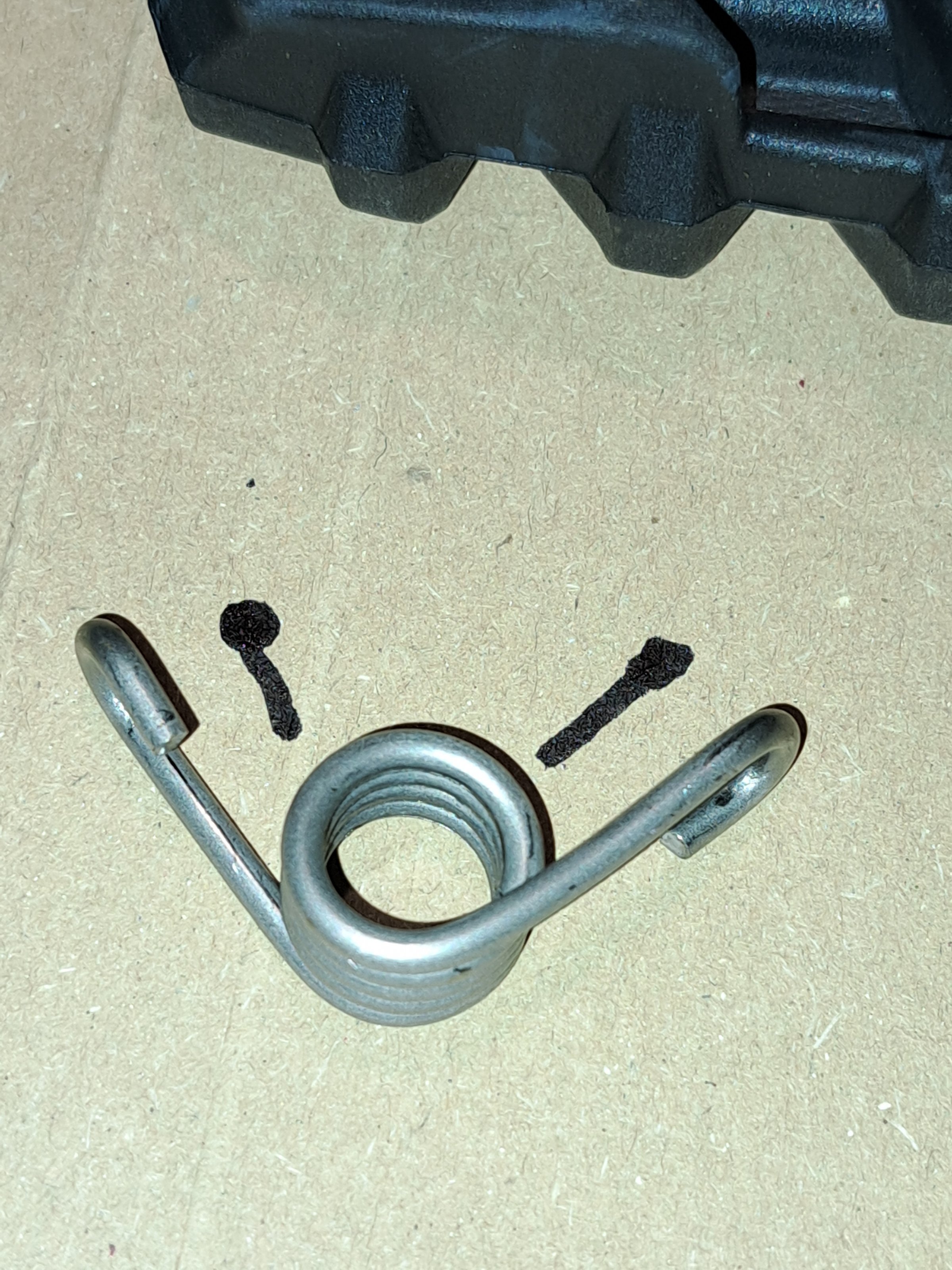

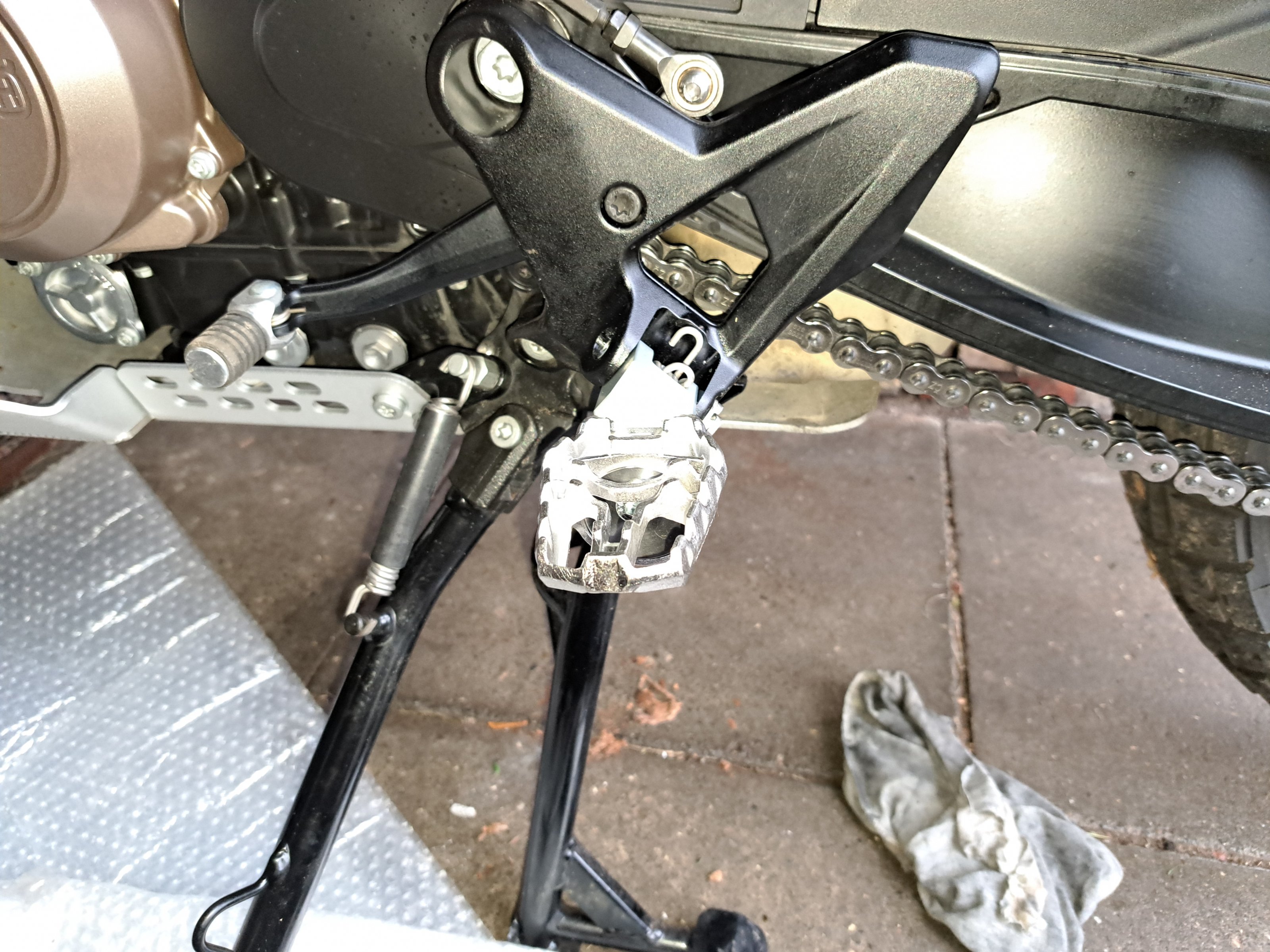

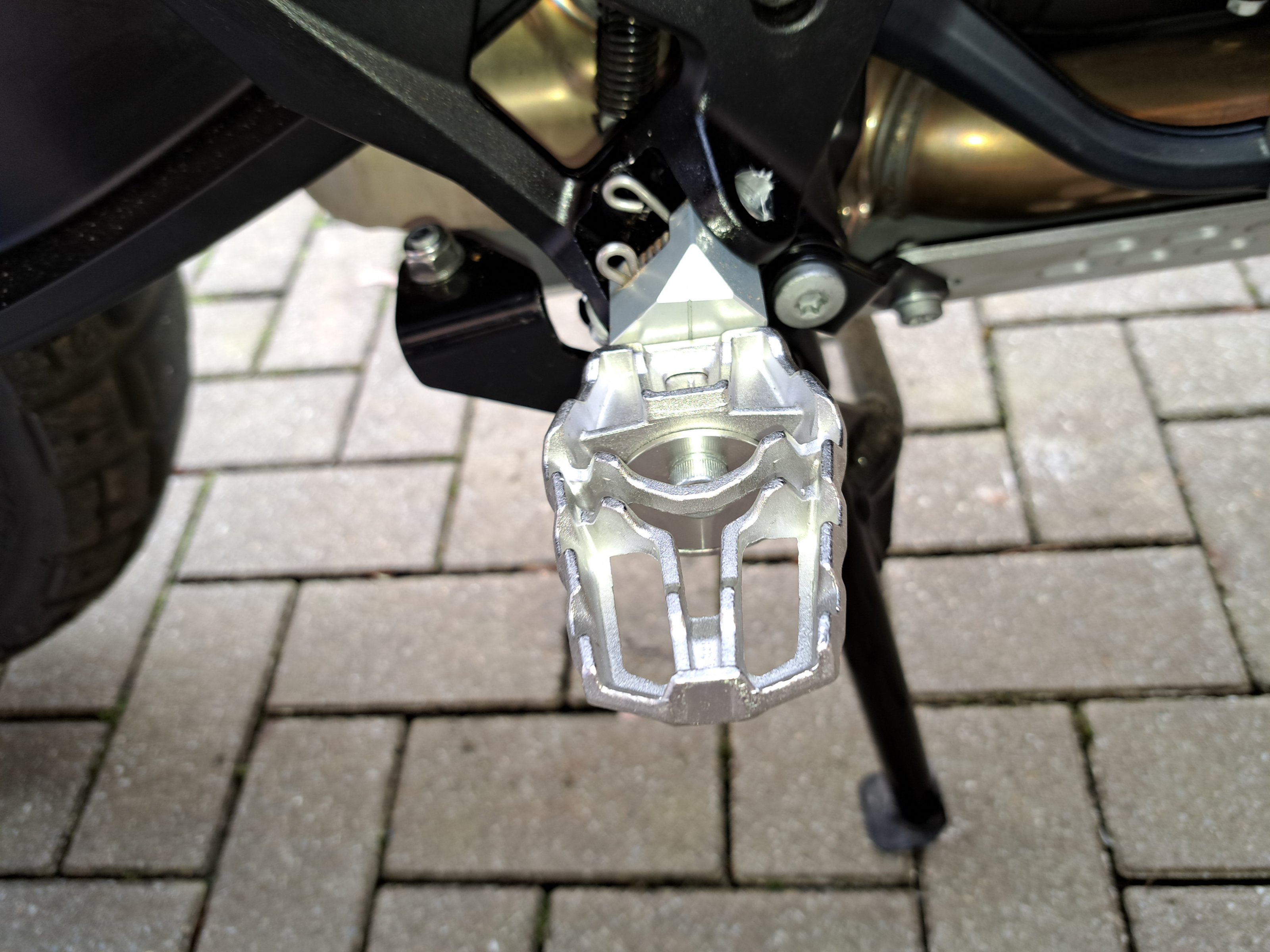

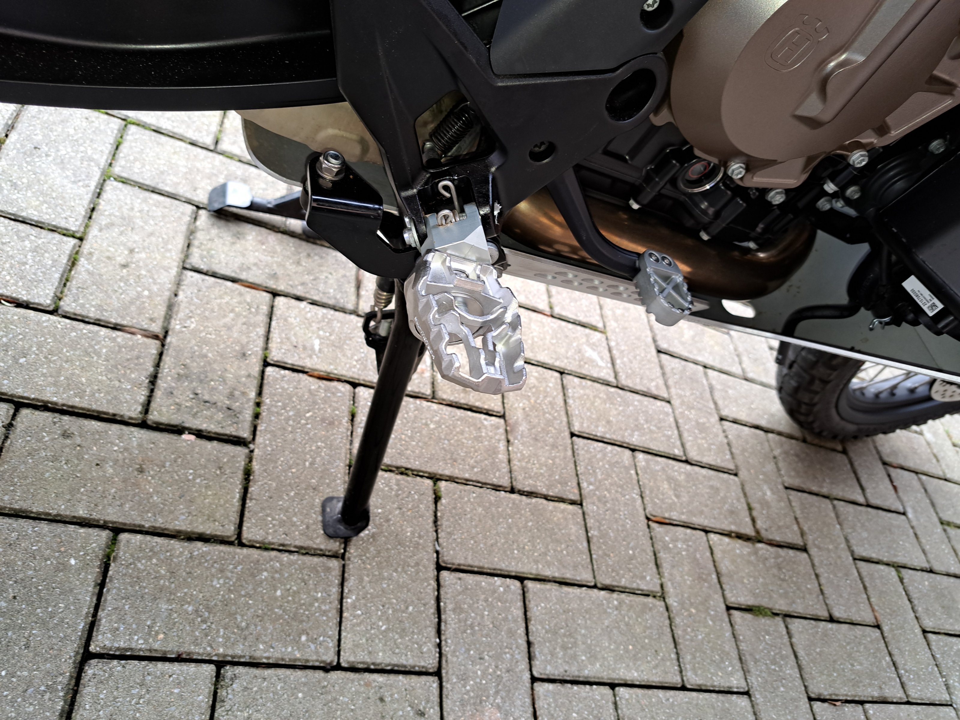

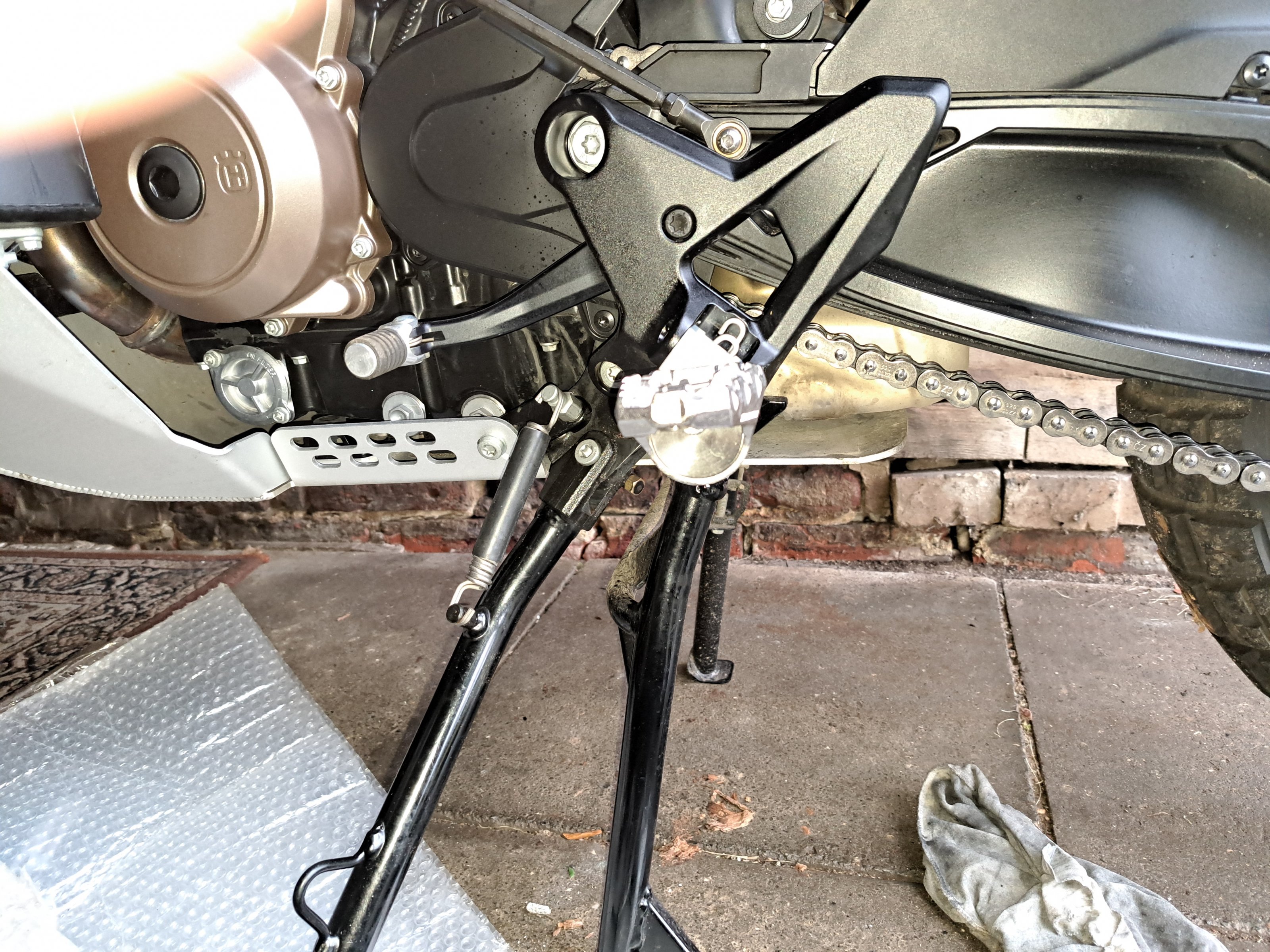

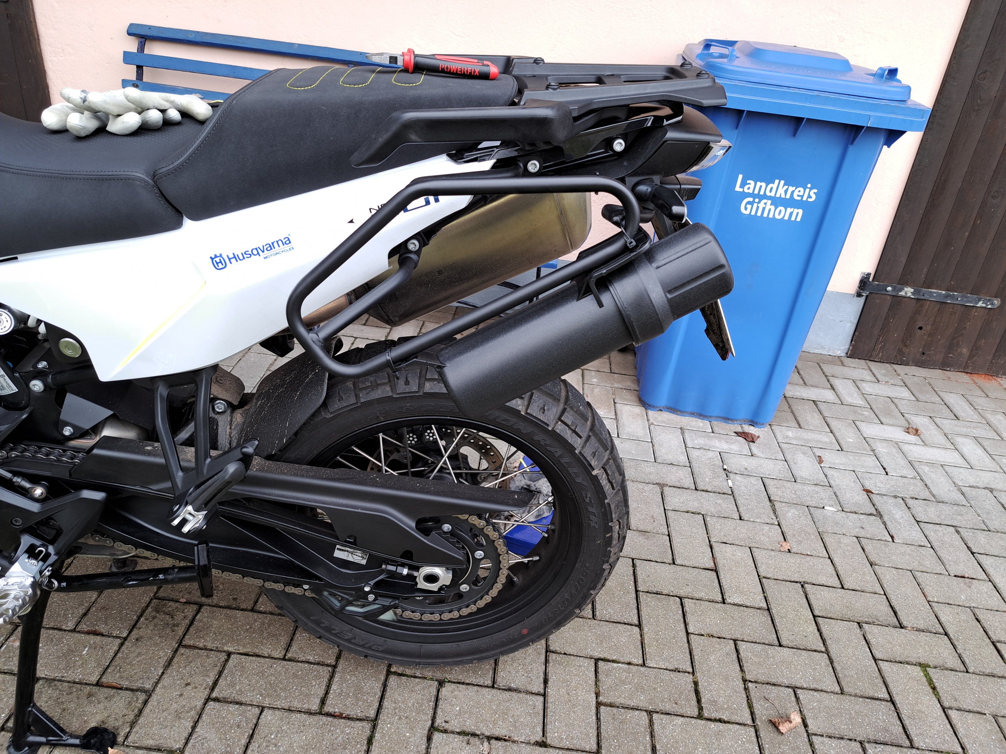

;)Wer sich durch den etwas spitzen Kniewinkel , bei mir ,Fussrasten wechselt die SW-Motech Evo,( über Extender 34 Positionen,145€) wird die wahre Freude mit den Original Federn der Fussrasten seine Freude haben. Die hat extrem Pover und muss zum Einbau ca. 10mm komprimiert werden ,was echt schwer geht
. Eine Raste der Evo Fussraste habe ich montiert
. Die andere Seite steht noch aus,da die scheiss Feder sich nicht zusammendrücken lässt:mad: Für 135 € bekommt mann eine Spezialzange zum Einbau.Ich habe erst mal die Schnauze voll. Boah ,alle möglichen Zangen probiert,denn die Feder muss eine gewisse Tiefe beim Einbau haben,um den Bolzen einschieben zu können.
Ich werde es die Tage nochmals probieren die Feder von oben in ihren Sitzpressen .
Sonst sind die SW Evos, gut etwas breiter mit guter Auflage fürs stehendfahren
:DDie ABE ist in Arbeit,dauert aber noch.

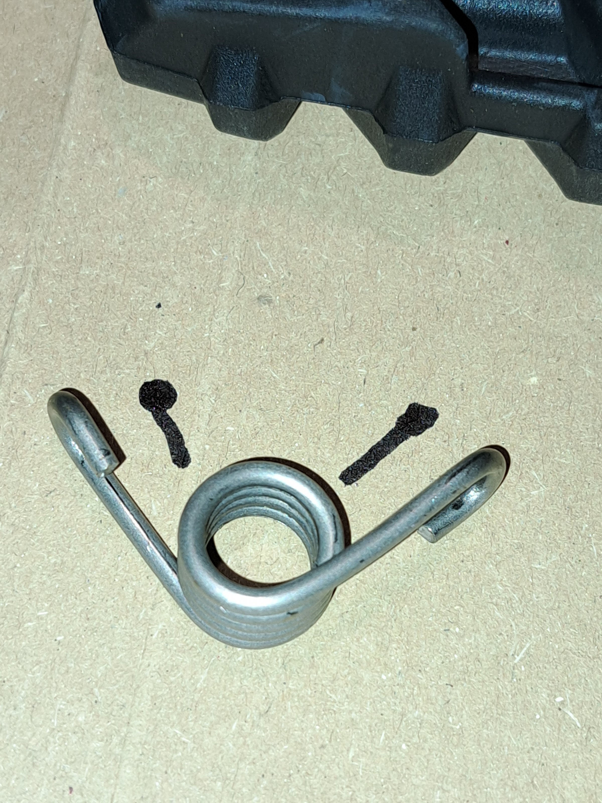

Habe. Ich schon probiert.
Im Entscheidenen Moment rutsch der Kabelbinder zur Seite weg,leider
spyderl
13.12.2009
1.104
Der Kabelbinder sollte vorm Ausbau der Feder drann, dann funktioniert es problemlos!
XTZ1960
XTZ1960
01.01.2020
3.970
Wolfsburg
XTZ Tenere 700 bj .2019, 2020 und jetzt 2021alle verkauft ,und neuerdings eine Desert Xund 1 Norden
Da muss ich einen Wastel suchen ,der die Feder mir sammen drückt. Ich schaffe es nicht. Trotzdem Danke für die Tips:nicken:
Moin ,werde heute mal versuchen die Fussraste im ganzen von der Seite gegen die Feder zu drücken ,und dann den Bolzen zu stecken. Oder die Feder von oben auf die Spirale einzupressen :heilig::gruebel:
spyderl
13.12.2009
1.104
Also bei mir hat das an der KTM die ja die gleichen Rasten hat mit den Kabelbinder einwandfrei funktioniert. Steck mal den Bolzen durch die Feder und dann zusammendrücken und den Kabelbinder durch, so kann sich die Feder nicht verdrehen. Der Kabelbinder rutscht dann auch nicht raus.
XTZ1960
XTZ1960
01.01.2020
3.970
Wolfsburg
Also bei mir hat das an der KTM die ja die gleichen Rasten hat mit den Kabelbinder einwandfrei funktioniert. Steck mal den Bolzen durch die Feder und da :biggrin: :biggrin::biggrin::skip:nn zusammendrücken und den Kabelbinder durch, so kann sich die Feder nicht verdrehen. Der Kabelbinder rutscht dann auch nicht raus.

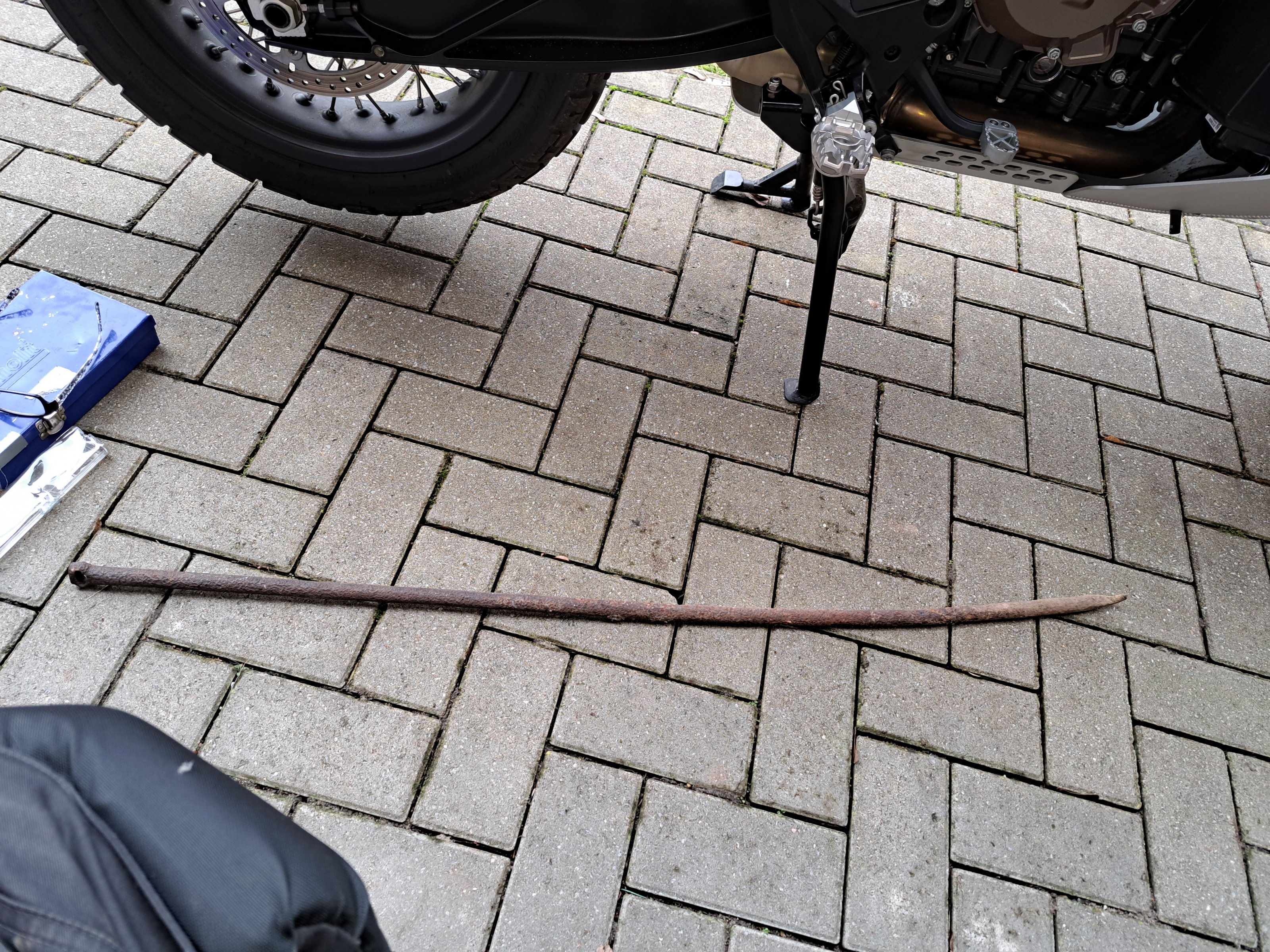

Hat geklappt, von oben die Feder angelegt, und mit einem Einenpin,Opa sei Dank von 1890 reingedrückt,ging Super,und gleich den vorgestellten Bollzen durch,Hurra,Hura,mann tut sich manchmal etwas schwer. Dank an Allen mitdenkenden. Bin echt froh .
Und ja mein Buddel-halter muss noch justiert werden damit die Husvarna Taschen noch einrasten können :biggrin:
XTZ1960
XTZ1960
01.01.2020
3.970
Wolfsburg
Also bei mir hat das an der KTM die ja die gleichen Rasten hat mit den Kabelbinder einwandfrei funktioniert. Steck mal den Bolzen dich jetzt weiss. urch die Feder und dann zusammendrücken und den Kabelbinder durch, so kann sich die Feder nicht verdrehen. Der Kabelbinder rutscht dann auch nicht raus.
Aber mit großem Schraubendreher von oben auf die Spindel, in den Sitz drücken geht auch ,Wohlgemerkt. für die SW- Motech Rasten . :biggrin:
