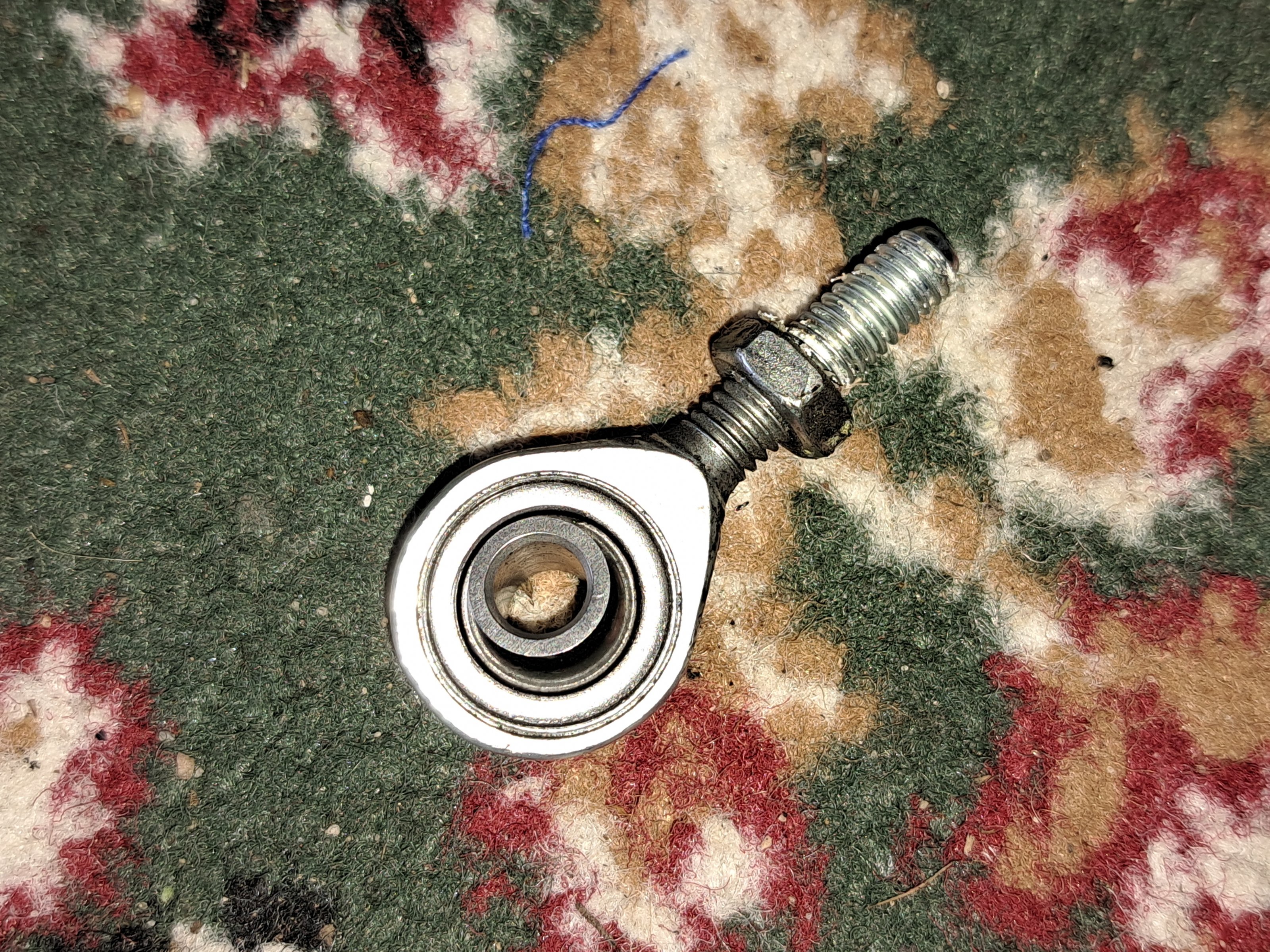

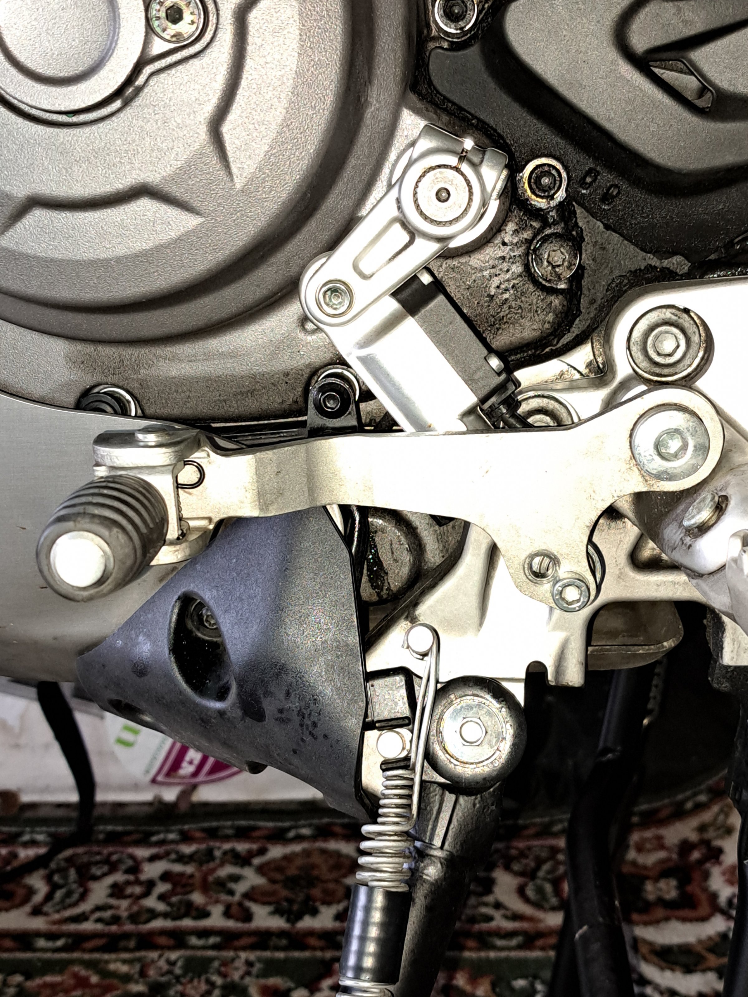

Ja und heute habe ich bei der Ducati Desert X den Schalthebel um einiges versetzen können.Es hat etwa 4cm gebracht .Auf der schaltwelle (Eingang ) 3Zähne versetzt und das untere Auge des Q-Shifters auch noch mal 4 von 10 Gewindegänge rausgedreht. Alles zusammen hat den Schalthebel min.4 cm Höher gebracht ,damit ich mit den Cross-stiefeln Alpinestars Level 3 vernünftig schalten kann.:smile:.
Mehr wie 3 Zähne am Getriebe Eingang gehen nicht ,da die hintere Kontermutter des oberen Gelenkes dann Kontakt mit dem Motorgehäuse hat ,und die oberen Gänge nicht mehr geschaltet werden können.. Aber so funzt alles
Wenn Du das Auge rausdrehst, wird der QS/das Gestänge doch aber länger und der Schalthebel kommt weiter runter. Das ist doch das genaue Gegenteil dessen, was Du erreichen willst.
Stimmt!
Jens, ich glaub, Du musst da nochmal ran. Ich würde die Verzahnung wieder in ihre ursprüngliche Position versetzen und lediglich mit dem Gewinde spielen. Aber 4cm scheint mir schon ein bisschen viel. Hoffentlich hat das Ganze nicht die Funktion des QS beeinflusst!?
Hast Recht ,wurde schon korrigiert,@Bitchone
Nö Reiner ,funst alles ,bin ebend 20 km gefahren, mit beiden Möpis ,bei der Husky brauche ich nix stellen.

Ja und heute habe ich bei der Ducati Desert X den Schalthebel um einiges versetzen können.Es hat etwa 4cm gebracht .Auf der schaltwelle (Eingang ) 3Zähne versetzt und das untere Auge des Q-Shifters auch noch etwas reingedreht. Alles zusammen hat den Schalthebel min.4 cm Höher gebracht ,damit ich mit den Cross-stiefeln Alpinestars Level 3 vernünftig schalten kann.:smile:. Korriegiert
Kann es sein, dass Deine Duc ölt? Auf dem letzten Foto sieht es rund um den Motor irgendwie nach einem Schmierfilm aus.

Die Duc ölt sich selbst mit Balistol für den Winter zum Schutz ein .
Das ist ein Gadet gegen Mehrpreis 😂😇

Kann es sein, dass Deine Duc ölt? Auf dem letzten Foto sieht es rund um den Motor irgendwieich istalles ,was nicht gut nach einem Schmierfilm aus.
Kobra Ketten öler mit Getriebeöl gefüllt,trotzdem Danke.
Könnte ich reinigen mit Bremsenreiniger oder Kärcher ,aber damit entferne ich alles,was wieder neu durch den Öler:wink: auftragen wird. Alles gut.
Keine Sorge Reiner ,alles wie vorher ,nur das ich jetzt mit der Fuss Spitze besser schalten kann ,was vorher bei meinem Latsch nicht machbar war ,trotz versetzen auf das 2.Loch am Schalthebel.
Allerdings muss ich jetzt hinten sanfter Bremsen ,Hola ,sonst steht sie qwer.:biggrin:
