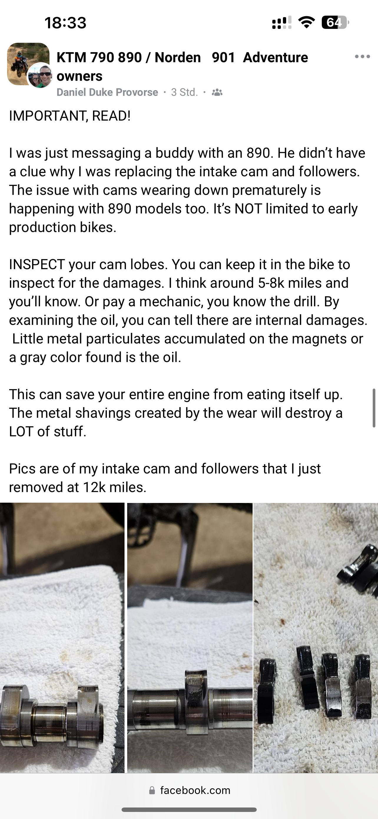

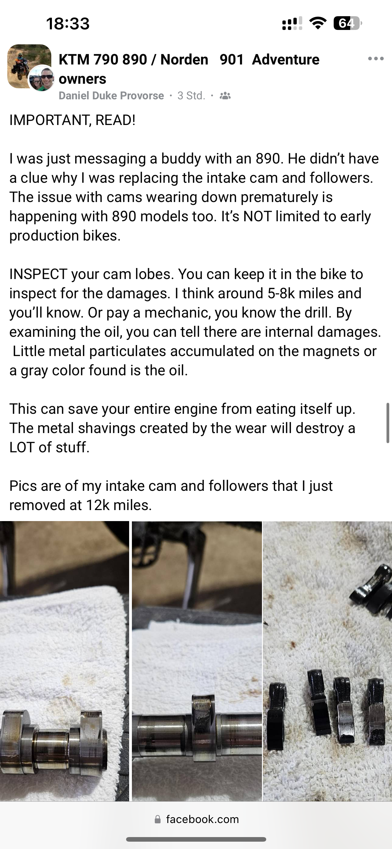

Okay, auf Augenhöhe, ganz sachlich, Bilder anbei. Es gibt sogar eine FB Gruppe für diese Fälle. Unglaublich.
Finde, das darf man auch einfach mal diskutieren.
Das Bike finde ich trotzdem geil, schade nur, dass ausgerechnet das Herz dieser geilen Plattform so unzuverlässig ist.
Kann man , da sollte man es aber auch nicht mit der 890 Duke R. vermischt werden.
Die hat nachweislich andere Motoren / Komponenten .
Ein Motor ohne Öl , im Schaufenster was da passiert hat nichts mit dem Hersteller zu tun
Die Amis sind gelinde gesagt etwas sehr speziell .
Warum ?
Weil von dort früher Meldungen über ausgerissene Bremsleitungen hinten kamen und die Bilder dazu die aussahen als ob dort einer mit nem Bunsenbrenner dabei war .
Also nicht wirklich nachvollziehbar.
Ich weiß auch nur von der einen propagierten Meldung dazu ..
Hier aus D kam nicht ein Bild oder ein Bericht das es dort ebenso war .
Selbst CB und Co. haben das nicht geschafft .
Anschließend gab es mal eine neue geänderte Leitung wo der Fitting einen längeren Bogen hat und das wars .
@ Meldung eines Freundes , ohne genaue Typisierung kann also eine Duke sein oder ?
Das Bild deiner Nockenwellen ist von einer Adventure ??
Und ist aus ner aktuellen Serie ?
Selbst im " orange " wird doch geschrieben alles ist bei ner 890@ gut und nur die 890 Duke wird mit wenigen Fällen in einem separaten Duke Thread genannt .
Nicht nur für mich sind das zwei paar Schuhe , was nicht heißen soll das es so ok ist , aber das ist me. zu pauschal und genau das mag ich nicht ......
Keine Fakten über die Anzahl der Fälle, selbst im orange nicht.
Wäre ja mal interessant ob die China 790@ dann auch solche Schäden hat.
Das Schadens Bild kann auch nicht durch mangelnde Härtung wie immer vorgebetet wird entstehen da die Lagerbereiche keine Schäden haben und die Kipphebel vollflächig gefressen haben ...........

Frag halt selbst nach Details:
Sammelthread eingelaufene Nockenwellen 790 und 890 - ktmforum.eu
Nockenwellen werden meist partiell induktionsgehärtet.
Ob das hier so ist, kannst Du ja bei Pierer Mobility erfragen.
Die Geometrie einer Nocke ist ungleich der Geometrie der Welle an der Lagerstelle, was Einfluss auf den Härteprozess hat.
Kennst Du den genauen Prozess beim Zulieferer? Hast Du die Fertigung selbst auditiert? Nein? Sonst wohl auch keiner der Kunden. Pierer wird hierzu sicherlich keine Stellung nehmen.
Auch die Reibpartner sind stark unterschiedlich.
Kopf ist aus Alu, die Lagerstellen auch.

Das haben andere schon und keine Antwort bekommen weil s keiner belegen kann .
Wieviel von tausenden verkauften das haben ist dort durch nicht einmal eine Handvoll dort genannter auch nicht belegbar .
kallegerd
26.01.2010
1.269
Wie unerwartet.
Natürlich bekommt niemand eine Auskunft, da Pierer sich sonst selbst hinhängen könnte...
Dadurch werden die Vermutungen aber sicher nicht unwahr, obgleich sie sich auch nicht final bestätigen lassen, falls niemand die Kohle für eine Materialanalyse in die Hand nimmt, wobei selbst dann die Referenz fehlt...

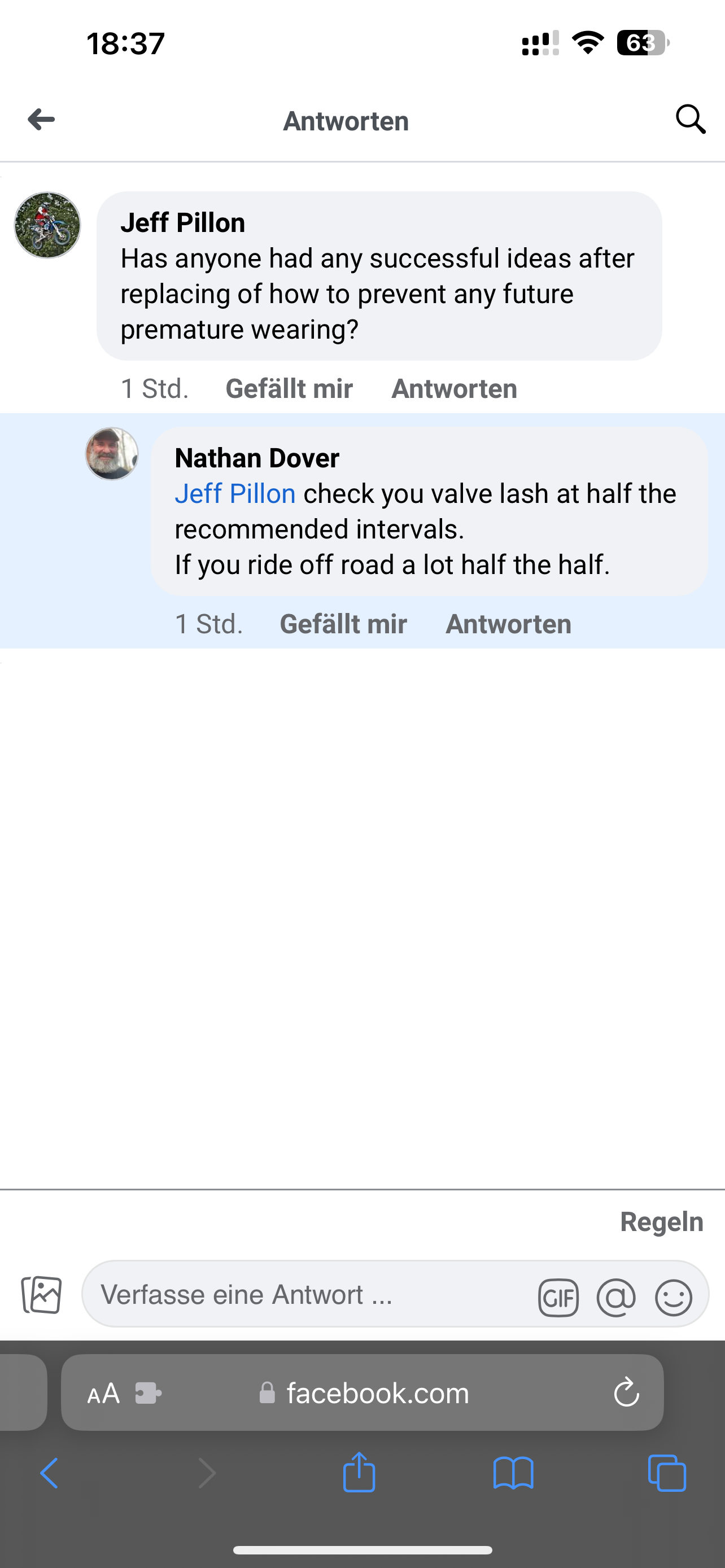

Ich habe die KTM 890 Adventure R gut 30.000 km in 18 Monaten gefahren. Ich hatte einige technische Probleme ( Zylinderkopf, Ventilsitze, 2 x Wasserpumpe), alles auf den ersten 7000 km. Danach lief sie ohne Probleme, beim 30.000 Service sah die Nockenwelle und der Ventiltrieb fehlerfrei aus. Natürlich hinterlassen die technischen Probleme ein blödes Bauchgefühl, ich fahre viel und möchte ein zuverlässiges Moped. KTM hat mir eine kostenlose Anschlussgarantie wegen der Probleme gegeben, aber irgendwie war da was im Hinterkopf. Ich bin dann einiges ausgiebig Probe gefahren, aber entweder war es Langweilig, oder zu schwer, oder mir zu teuer um es Offroad ständig in den Dreck zu schmeißen. Und dann bin ich die Expedition gefahren. Mich macht der Motor und das Handling an aber trotzdem sagt der Kopf, das ist ne KTM in Blau. Trotzdem Grinsen im Gesicht beim Fahren, ausgiebiges Gespräch mit dem Händler und am Ende auch noch ein gutes Angebot. Also dieses Moped in dem geilen Blau gekauft und seit 15.000km gab es nur ein einziges winziges Problem. Lackabplatzer am Hauptständer der auf Garantie getauscht wurde. Die Expedition nimmt keinen Tropfen Wasser oder Öl und macht unglaublich Laune.
Der große KTM Konzern könnte sicher einiges am Kulanzverhalten und der Kundenzufriedenheit verbessern, aber wenn die Kisten von denen laufen machen sie richtig Spaß.

Vergiss deinen immer wiederkehrenden Hinweis auf Pierer.
Der montiert und fertigt nicht die Bauteile sondern setzt den Rotstift bei den Kosten an .
Fakt ist und das ist belegbar , das eine genannte Oberflächen
Härtung bei ganz normaler Anwendung von mindestens 1 mm bis max 2,5 mm Materialtiefe besteht.
Und genau deswegen konnte auch ein ganz normaler User Namens Frank im Orange den Beweis liefern das man mit Läppen/ Polieren sehr wohl hier keine neue Nockenwelle braucht.
Die Kipphebel hätte ich auch erneuert
Und wenn so der ” Auftrag ” vor dem Fressen wie bei den Amis im Bild auf der Nockenwelle durch läppen abpoliert wird ist das ohne Verlust der Materialhärtung möglich …
Solche krassen Fressspuren wie nun im Ami Bild von Supasonic gab es bislang auch in Deutschen Bereichen nicht zu sehen .
Das sind extreme und da hätte schon längst der Ami wenn das permanent auftritt eine Rückrufaktion erzwungen .
Bin mal gespannt welche weiteren Horrormeldungen dann kommen.
Das hätte man auch schon anhand der Geräusche hören müssen .
Aber die Amis sind da wohl sehr speziell , siehe Abgerissene Bremsleitung hinten aus dem Fitting beim angeblichen Bremsen .
Bekommen ja selbst Profis wie Cb , Bret und andere nicht hin ..
Auf eine Antwort / Frage von dir dort ( das ist doch krank …. 4 Jahre nur fahren …) was das ist
Das ist gelinde gesagt fachlich beantwortet Bullshit …..
Durch nichts belegbar .
Und deswegen habe ich im Orange kein Account und schreibe hier auch nichts weiter dazu.
Wenn man das ganze lange Jahre bereits gelernt und beruflich macht kommt man da aus dem Lachen für die super Antworten dort ( obwohl das eigentlich doch für Betroffene sehr traurig ist ) schon langsam nicht mehr heraus .
Ölbohrungen werden als zu klein deklariert und Düsen aufgebohrt.
Sind alles dort hochdotierte Ingenieure die mit lebenslanger Erfahrung im Maschinenbau alles haarklein durch Internet Foren belegen können 🙃

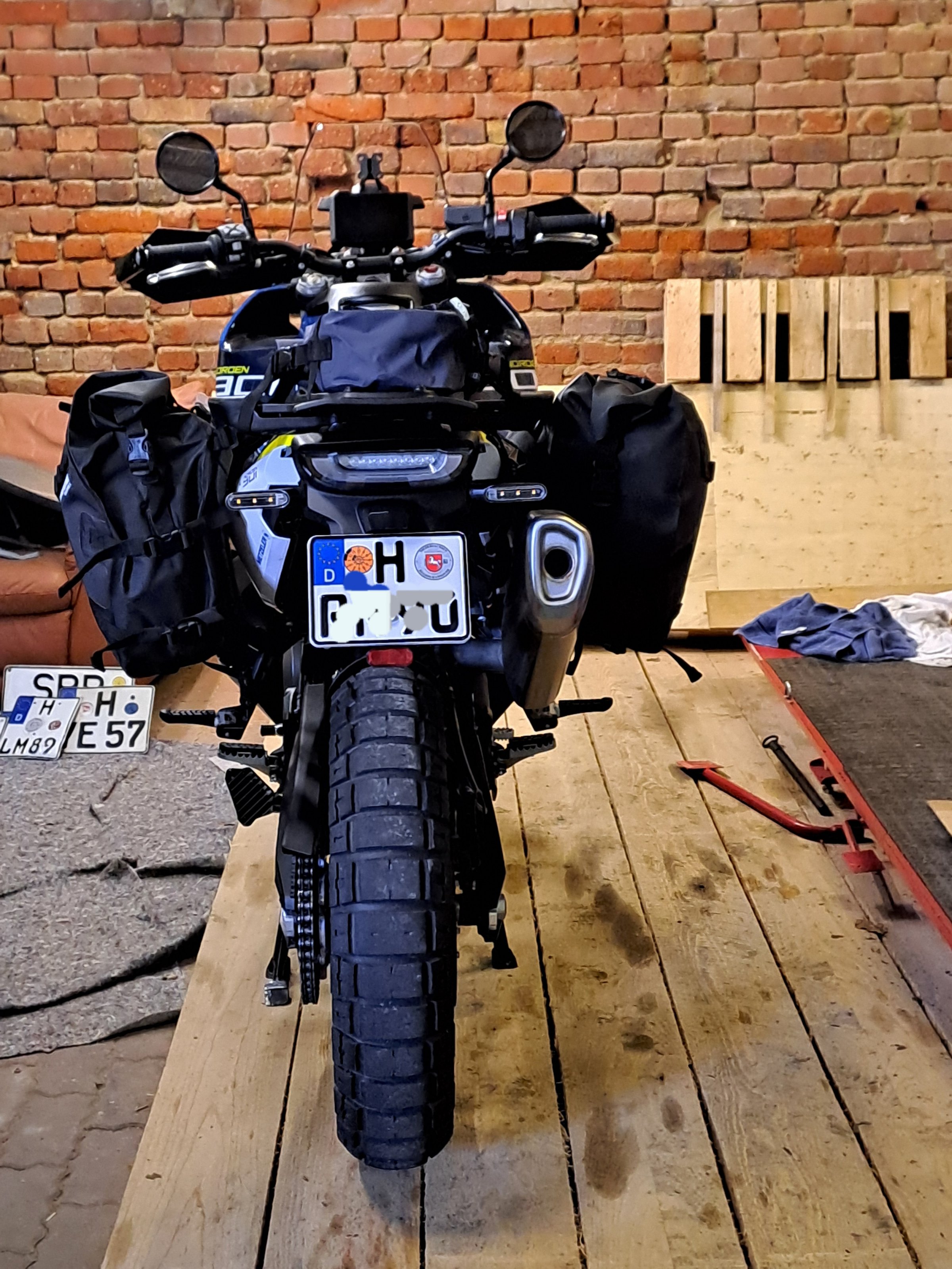

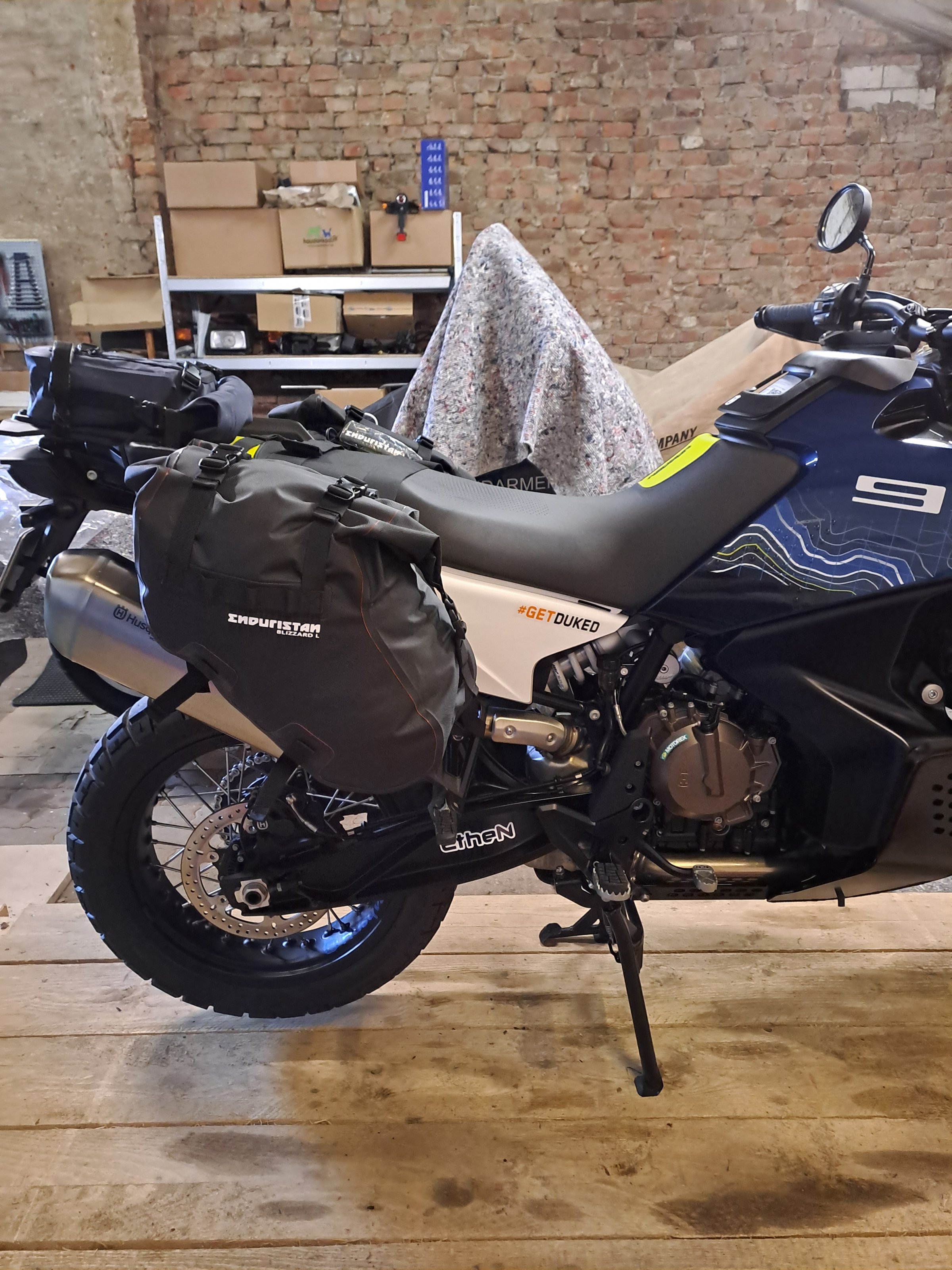

luuz61
luuz61
22.07.2012
289
Urban GS
Enduristan Blizzard L
machen einen soliden Eindruck
