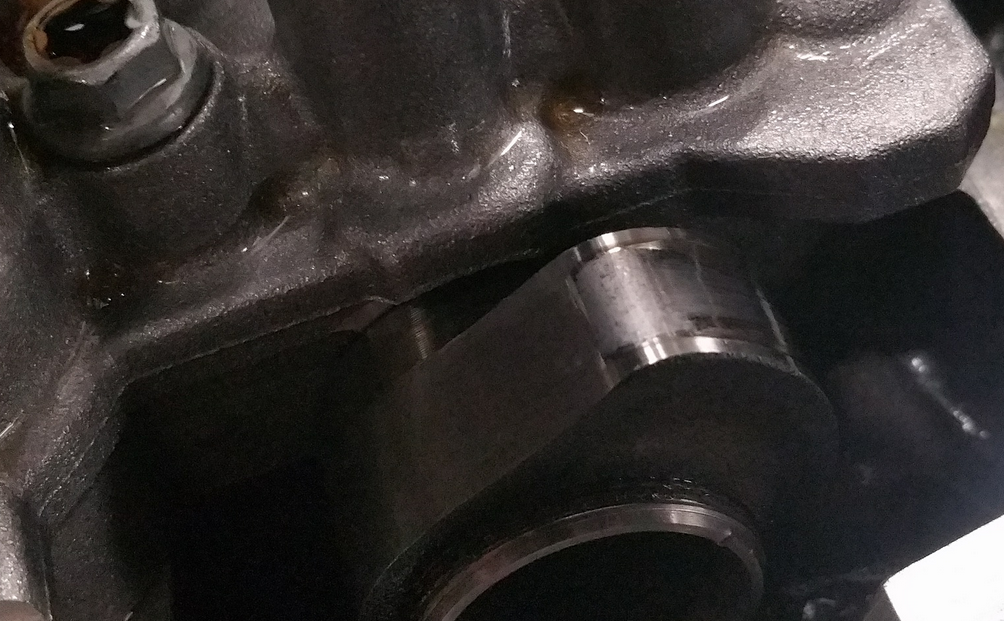

Ursache für die teils erheblichen Nockenwellen- und Kipphebelschäden sind wohl untermaßige Öldüsen, die dann teilweise noch durch Metallspäne verstopft sind.

Es haben eben einige Leute Späne hinter den Öldüsen im Nockenwellenbereich gefunden, einer im KTM-Forum hat die Düsen vermessen und hat festgestellt, dass sie zu klein sind und sehr schlecht gefertigt (Fall: eingelaufene Nockenwellen und Schlepphebel).
Der Kollege hier (anderer Fall) beispielsweise poliert wahrscheinlich auch mal fix drüber und dann ist die Nockenwelle wieder wie neu:
Wenn die gehärtete Öberfläche einmal beschädigt ist, schreitet der Schaden sehr schnell fort.
Mögliche Gründe für die Schäden können sein:
  • Grundsätzliche fehlerhafte Konstruktion (davon ist nicht auszugehen, da sonst alle Nockenwellen und Schlepphebel einlaufen würden).
  • Ungünstige Materialpaarung (siehe Punkt 1)
  • Zu höhe Flächenpressung für gewählte Materialpaarung (siehe Punkt 1).
Wahrscheinlicher ist:
Flächenpressung korrekt ausgelegt, aber:
  • Material entspricht nicht der Spezifikation / Oberflächenvergütung weist chargenweise Qualitätsmängel auf.
  • Schmierung unzureichend.
Oder eine Kombination von beiden.
Übrigens sind die Schlepphebel bei der 890er breiter als bei der 790er.
Möglicherweise wurde so versucht, die Probleme mittels Verringerung der Flächenpressung symptomatisch zu behandeln.
KTM wird sicherlich zu keinem Zeitpunkt irgendwelche Fehler eingestehen.
