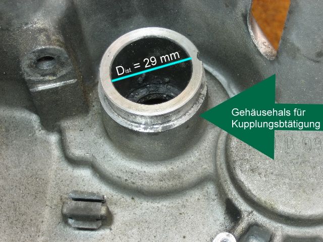

Hm. Ok. Dann versteh ich das nicht wie das gehen soll mit dem Hebel und dem Zug...
Fur mich geht der Hebel durch die ovale Öffnung durchs Gehäuse...
Grüße Volker

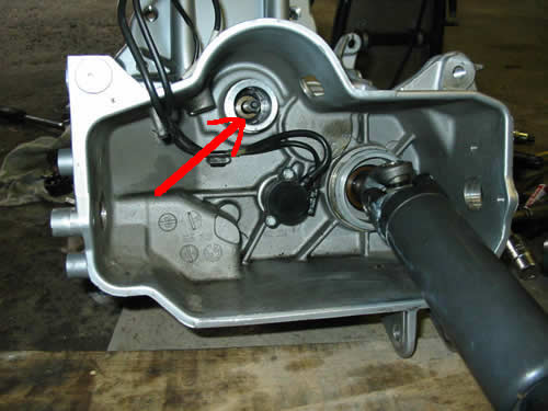

Hallo Volker,
Deine 2 Bilder zeigen die Situation am Getriebe der 11er. Durch das ovale Loch ragt der Ausrückhebel nach "draußen". Oval ist es deswegen damit der Hebel schwenken kann. Das weißt Du aber selber.
Ein Umbau des 1150er Getriebes erfordert auch solch ein ovales Loch wenn man identisch zum 11er Getriebe vorgehen will. Ansonsten müsste man die Mechanik anders angehen...
Seriakilla will die Hydraulik durch Mechanik (Bowdenzug) ersetzen. Er muss dazu den Arbeitsweg des Zuges umlenken in eine geradlinige Bewegung. Das ist im Endeffekt einfache Hebel- und Umlenkmechanik...

Hi
ich hab schon verstanden was der Kollege will.
Gerd meinte, es wäre im 1150er Gehäuse eben kein zusätzliches Loch für den Kupplungshebel notwendig, was ich mir nicht vorstellen kann.
Nachdem dort wo sich bei den 1100 das "Loch" befindet, bei den 1150 gar kein Material ist, braucht man auch kein Loch schaffen :-) In "nix" lässt sich nur schwer in Loch bohren.

Hi
Man sollte halt genauer schauen bevor man schreibt.
