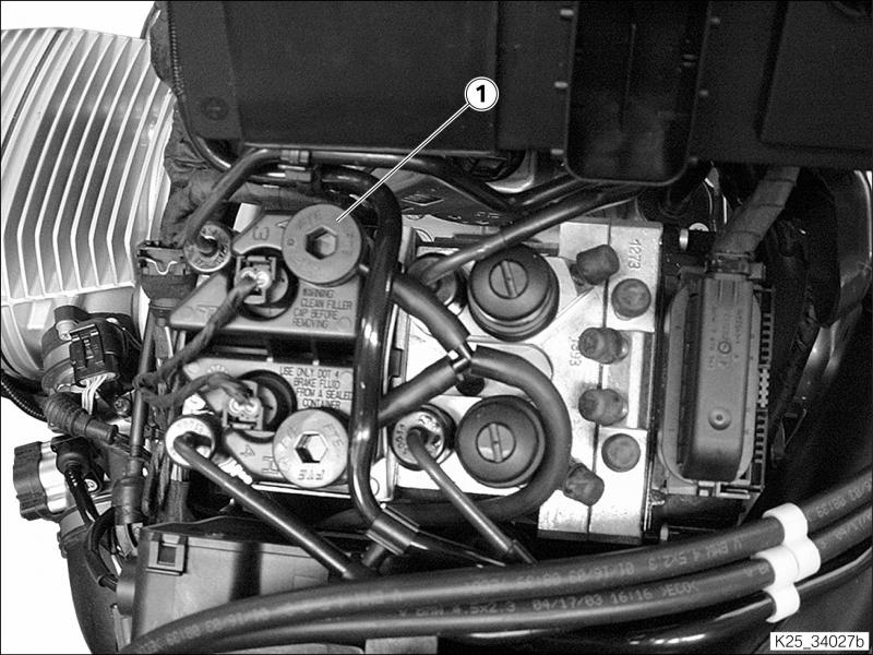

Hallo zuammen,
ich bitte hier an dieser Stelle um Hilfe.
Zusätzlich zu meiner 11er Gs habe ich seit einer Woche eine 1100S, EZ. 06/2001 mit Integral-ABS umd 40.000 km Laufleistung.
Gestern war ich mit ihr 600 km unterwegs, völlig ohne Probleme. Das das Motorrad in den letzen 4 Jahren keine 1.000 km bewegt wurde, war ich heute in der Vertragswerkstatt u.a. zum Wechsel der Bremsflüssigkeit. Auf der Hinfahrt normale ABS-Funktion.
Ergebnis ist, dass nach dem Wechsel mit den Prüfgeräten weder eine Kommunikation mit dem ABS-Steuergerät noch mit dem Motorsteuergerät möglich ist. Der ABS-Modulator ist ohne jegliche Funktion, er gibt keinen Laut von sich.
Die Werkstatt hat alles probiert und kommt nicht weiter. Ich denke, dass bei den vielen Mess- und Prüfvorgängen an der Elektrik auch etwas beschädigt worden sein könnte. Nach dem Diagnosegerät kommt ein Kontaktproblem an einer Leitung zum Diagnosestecker in Betracht.
Hat jemand eine Idee zur Ursache?
Wie ist denn die Rechtslage? Ich habe ein intaktes Fahrzeug zur Werkstatt gebracht, habe ich Anspruch auf Erhalt eines intakten Fahrzeugs?
Danke für Eure Hilfe.
Gruß Uwe

Es ist einfach unglaublich, welch geistiger .......... hier wieder gegeben werden darf! Die Bremsfluessigkeit in allen Kreisen des I-Abs sollte eigentlich jährlich gewechselt werden, da das Reservoir des Hydro-Agregates offen ist und darüber satt Wasser aus der Umgebungsfeuchtigkeit zieht!
Zum eigentlichen Problem :
- Welche Kontrolleuchteb blinken beim Einschalten der Zuendung?
- Sind alle Sicherungen intakt?
- Wurde evtl beim Entlüften der Stecker der Zentralelekttonik am Hydro-Modul gelöst und nicht wieder befestigt?

... das Motorrad steht in der Werkstatt, aus dem Gedächtnis:
Blinken tut keine Lampe, es leuchten Öldruck, Leerlauf sowie die ABS-Warnleuchte
Motor lässt sich starten
Alle Sicherungen sind intakt
Ich glaube, dass alle Stecker am Aggregat befestigt waren
Gruß Uwe

ABS-Warnleuchte sollte Blinken... Wenn Sie leuchtet, ist was im Argen. Ich wuerde der Werkstatt empfehlen, die Steckverbindung am ABS Hydroagregat zu ueberprüfen.
Alternativ: Stell Dich gelassen. Du hast die Q mit funktionierendem ABS abgegeben, und vermurkst hat es jemand in der Werkstatt. Auftrag war "Bremsflüssigkeit" zu wechseln, nichts anderes. Du hast ja Zeugen, die das alles notfalls entsprechend bestaetigen :D

... Ich wuerde der Werkstatt empfehlen, die Steckverbindung am ABS Hydroagregat zu ueberprüfen.

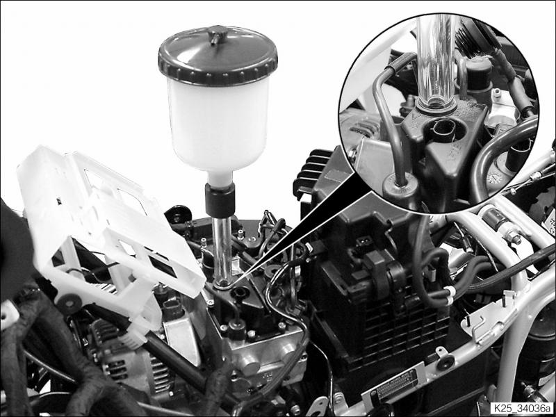

Wenn der Monteur bei BMW nach der geltenden Rep.-anleitung arbeitet, löst er auch die beiden Steckverbindungen am Hydroaggregat. Der große Stecker im zweiten Bild ganz rechts, muss "normalerweise" für den Wechsel der BF nicht gelöst werden.
(Quelle: BMW Rep.-CD)
