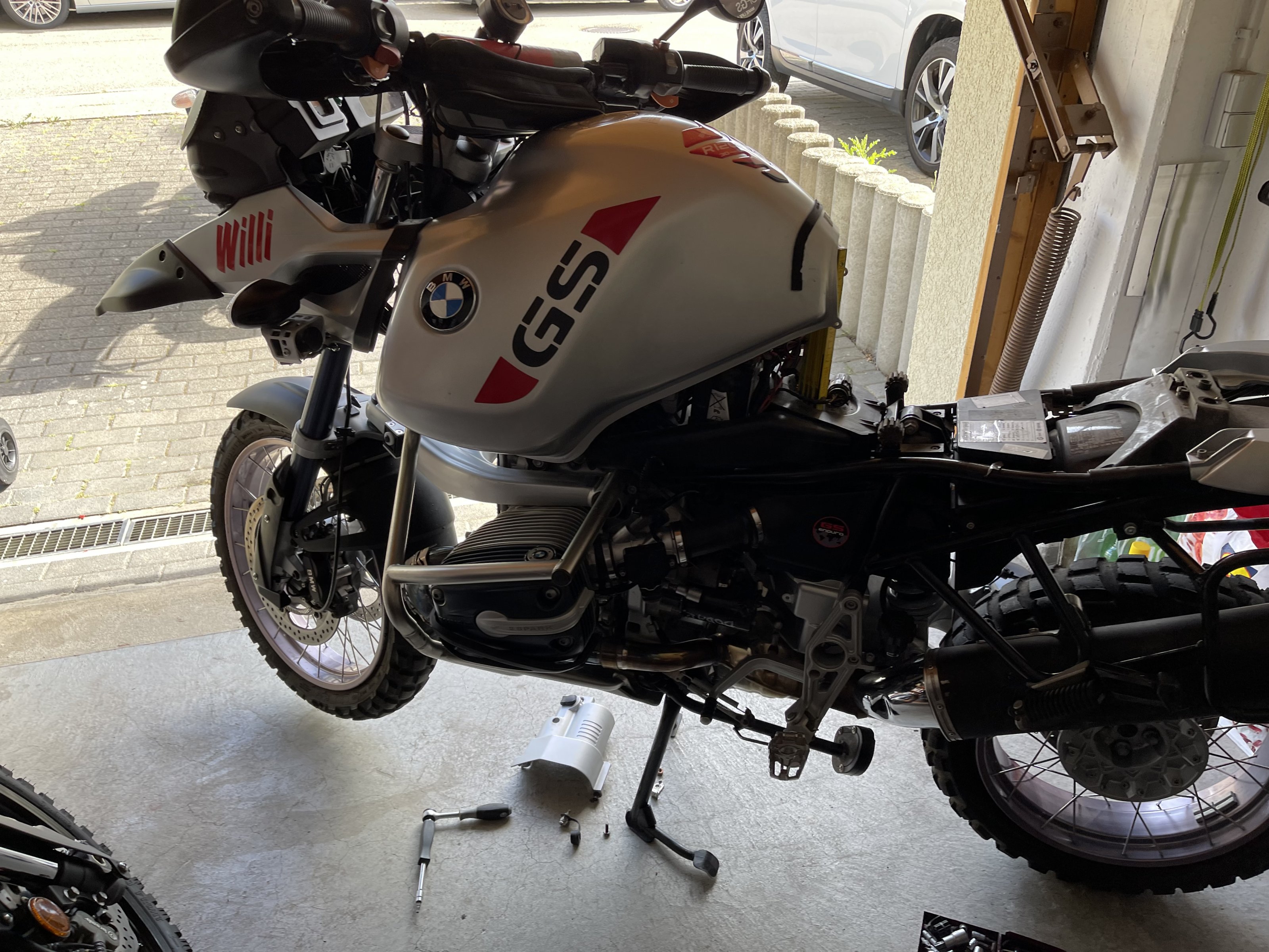

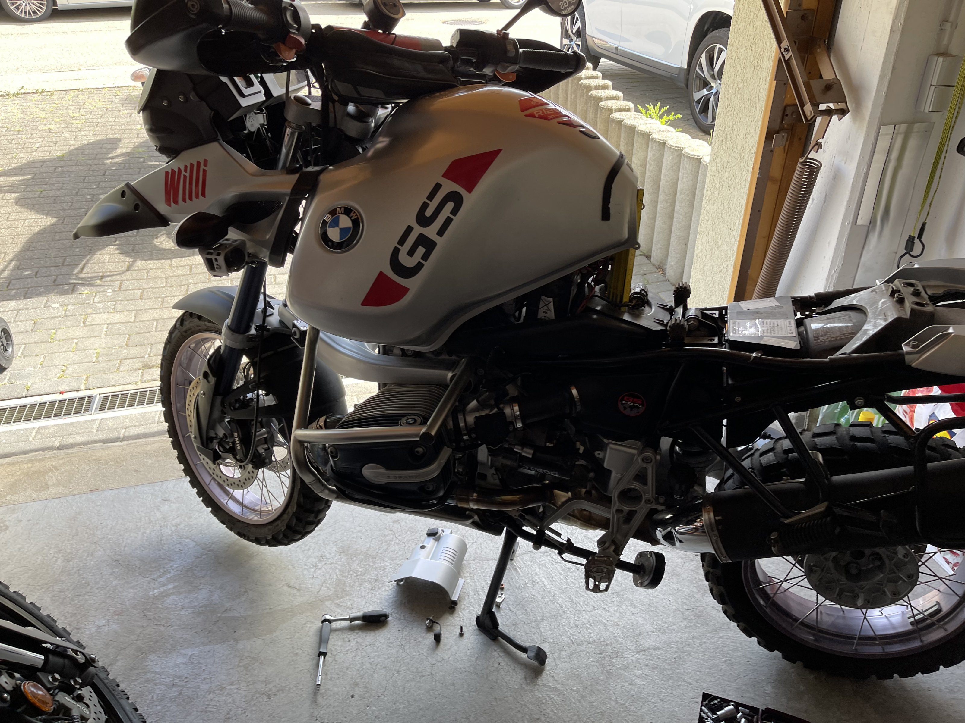

Hi Jungs,
habe ein Riesenproblem!
Nach dem Balkan-Urlaub stand nun heute eine intensive Reinigung an.
Und daaaaann
Der Antrieb macht übel Geräusche!

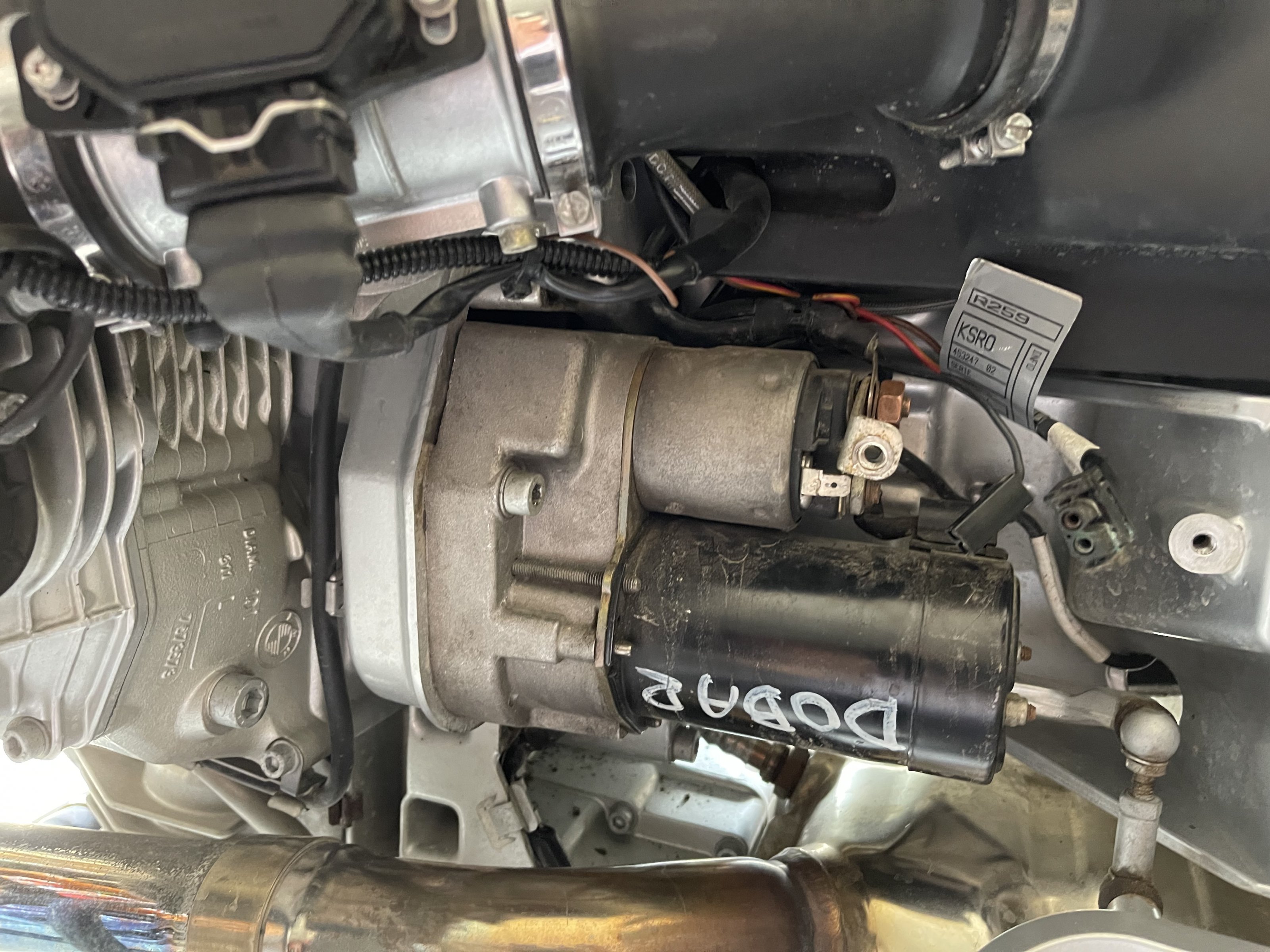

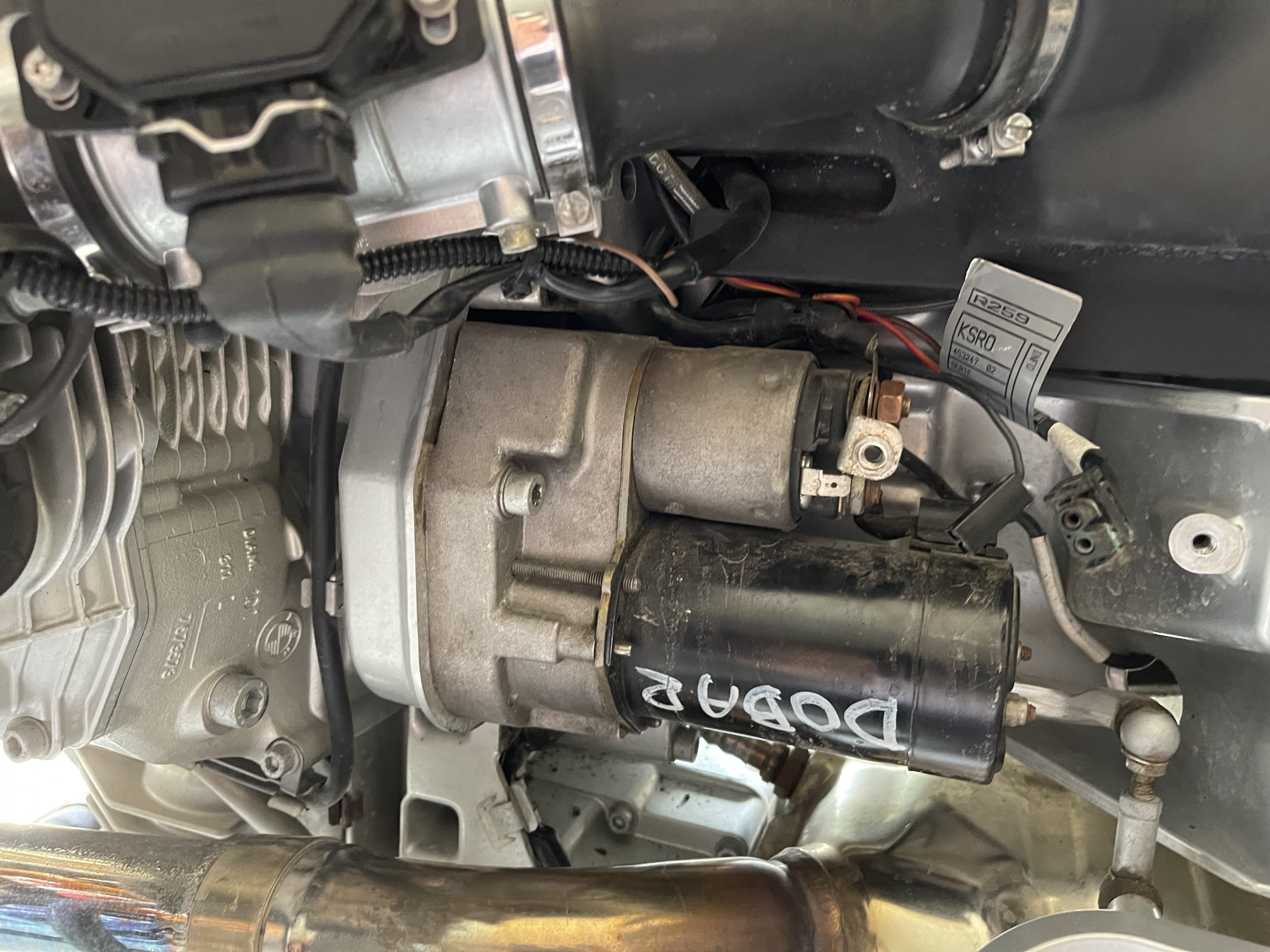

Könnte Getriebe sein, meint mein Kumpel oder aber der in Kroatien ausgetauschte Anlasser fährt nicht richtig zurück und macht diese Klack - Klack - Klack Geräusche.
Habt ihr eine Meinung dazu???
edit: Hab den Anlasser heute ausgebaut und geschaut, ob er nicht richtig zurück gefahren ist. Aber alles in Ordnung!!!
Dann nochmal rauf auf den Bock und ne Ehrenrunde gedreht.
Dabei fiel mir auf, dass es beim Schaltvorgang manchmal Klong - Klong Geräusche gibt.
Schaltvorgänge laufen normal ab. Keine besondere Vorkommnisse!
Bei Schrittgeschwindigkeit und noch langsamer, dabei Kupplung auf und zu gemacht, machte es auch diese metallischen Klong Klong Geräusche.
Dann den Willi aufn Hauptständer und nur mal am Hinterrad gedreht: Da macht er klackernde mahlende Geräusche. Auch bei gezogener Kupplung und beim schieben.
Versuche mal ein Video hochzuladen und hoffe auf brauchbare Hilfe.

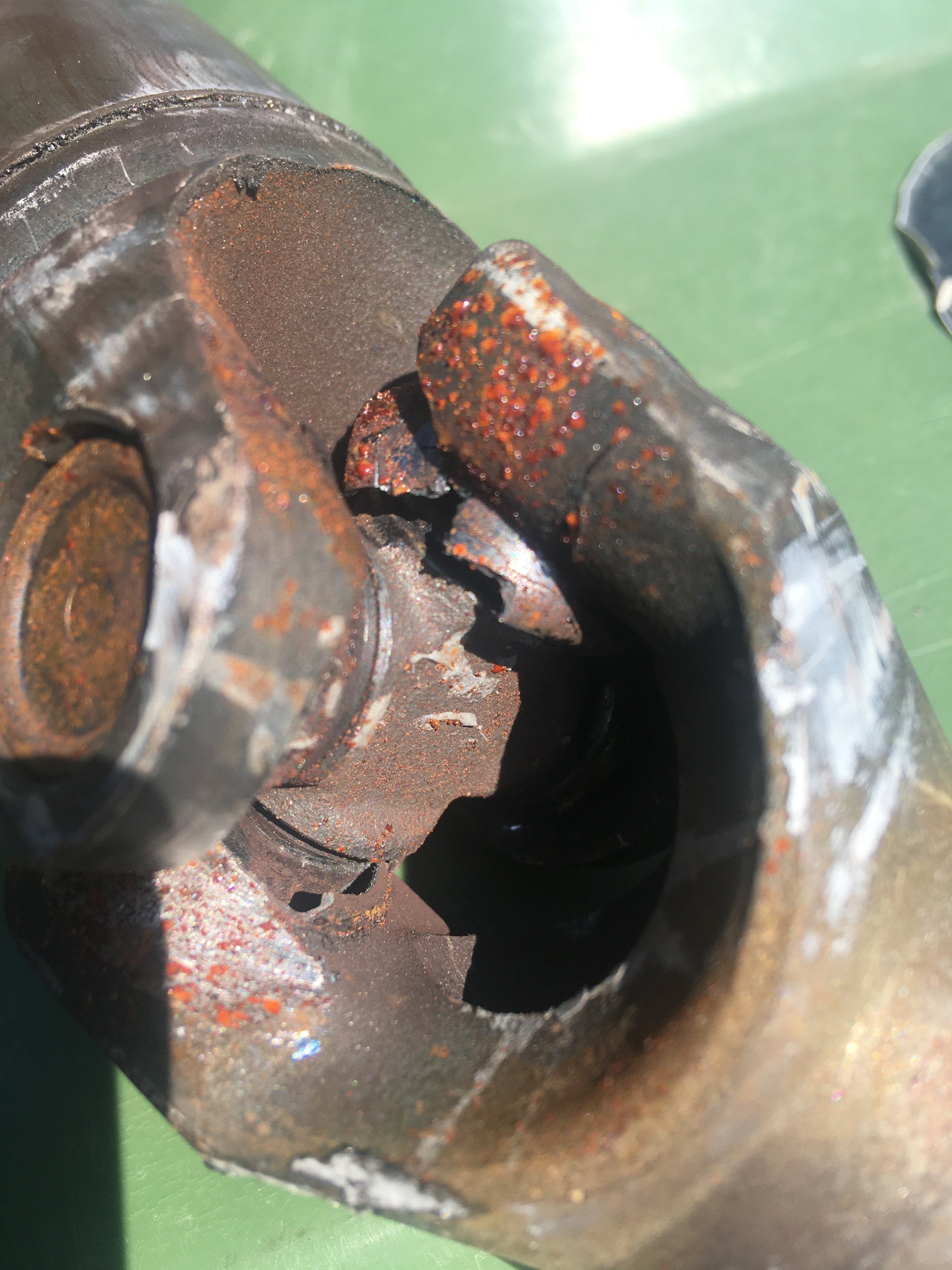

....... Was der Herr Mattern an den Kreuzgelenken noch verbessert hat, ausser der Form, kann nur er beantworten.
