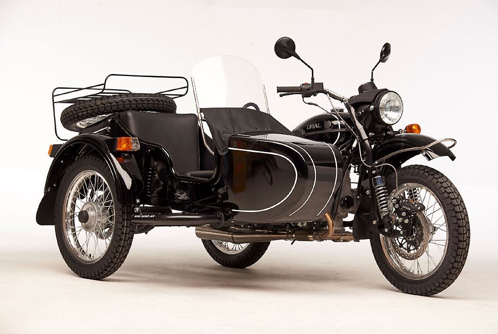

moin neben meinen 2 GS en hab ich seit 2016 auch ein ural Gespann.
einfach gekauft und nach Hause liefern lassen . Dann aufem großen Platz geübt.
mittlerweile 10 000 km damit gefahren. Aufpassen muß ich wenn ich mit der Solo nach hause komme,
und gleich mittem Gespann weiterfahre. oder umgedreht.
Gruß Stefan

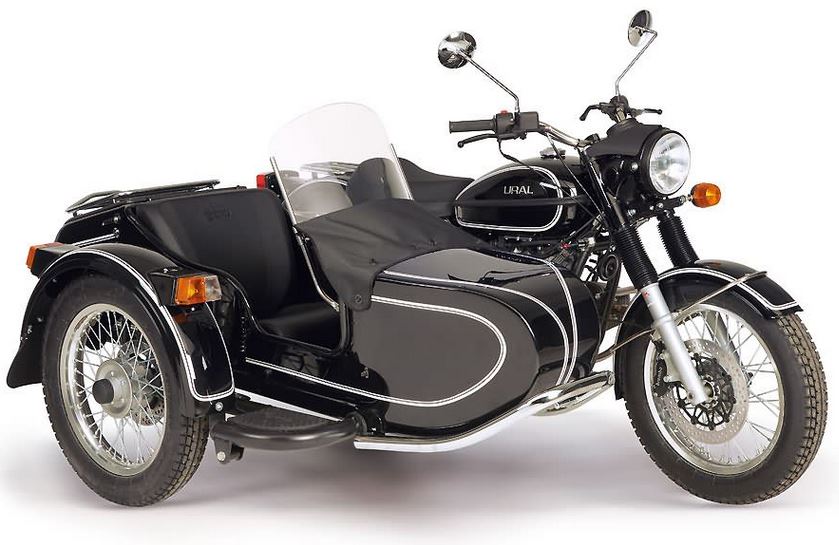

Schön und klassisch!
Sowas ähnliches hatte ich mir auch angeschaut. Mit 19 Zoll Rädern. Hier ist der Beiwagen etwas höher und das Rad etwas weiter hinter dem Einstieg. Passte meiner Frau einfach besser. Ansonsten hätte ich mehr zur Classic tendiert. Ein paar BMW-Propeller drauf und die könnte glatt als altes BMW-Gespann durchgehen.
Die Teile haben übrigens Euro 4 und sollen angeblich auch Euro 5 fähig sein. Mit Luftboxer!
Gruß Thomas

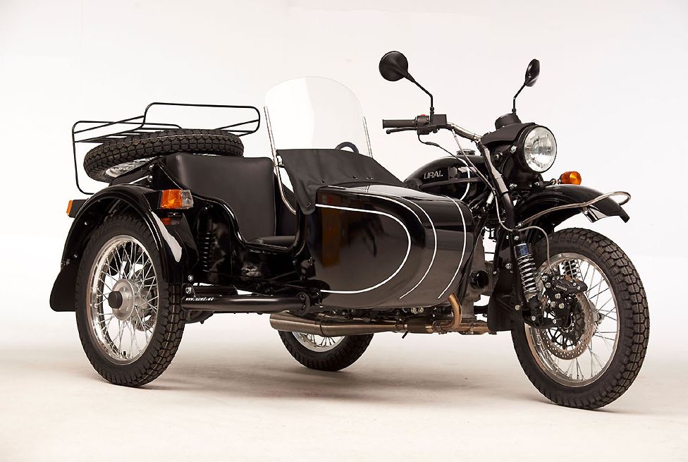

Ja, die Urals und die gute alte Zeit. Für die Schrauber!
Die heute angebotenen haben seit ca. 2000 mit den alten aus den 90iger Jahren und davor faßt nichts mehr gemein. Außer dem Aussehen des Beiwagens, der auch gut als Beiwagen einer R75 durchgehen könnte.
Fahrtechnisch gibt es sicherlich Besseres. Was mich an den Teilen reizt ist die Beschränkung auf das Wesentliche, zumindest optisch. Technisch sind die zwischenzeitlich auf dem Stand der Zeit. Zumindest was die verwendeten Komponenten anbelangt. Und eine Grundierung kommt mittlerweile auch unter den Lack. Und Schrauben mit Festigkeit 8.8. So sagt man.
