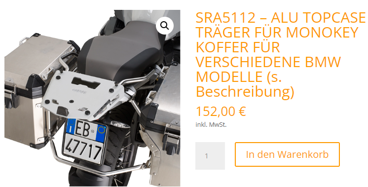

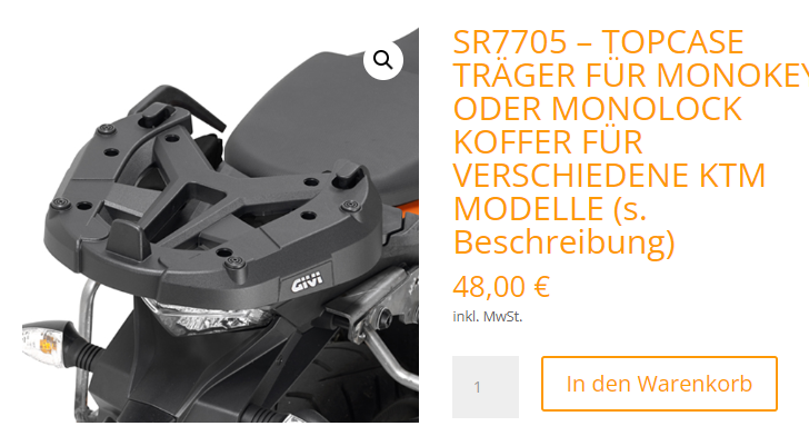

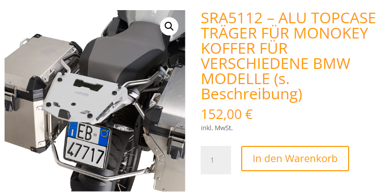

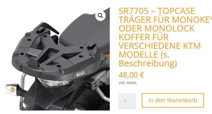

OK. Ich nehme das Beispiel Bikeshop24.
Ist für die 1290 Superadventure - damit kann man ein 52l Topcase tragen.
Ist ebenfalls für das gleiche Topcase geeignet.
die zwei Teile darfst schon mal gar nicht vergleichen, das für die KTM ist das billige und hässliche Plastikteil. Das für die GSA ist aus Aluminium und deshalb auch teurer.
Für die "normale" GS ohne Rohr Gepäckträger gibt es beide Möglichkeiten, billiger Plastikträger oder teurerer Alu Träger.
Für die GSA gibt es nur den wertigeren Alu Topcaseträger.

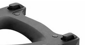

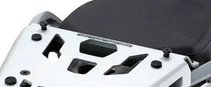

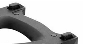

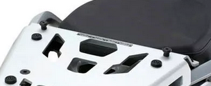

Die Aluplatte ist shice, da sie vorne nur zwei pilzförmige Aufnahmen hat und das Topcase dann in Kunstsoffnuten führt, die dann nur extrem wenig Kontaktfläche haben zur Nut am Topcae (und das nudelt aus!!)
Bei den Kunststoffplatten ist das viel besser, weil die Nut über die volle Länge Kontakt zur Aufnahme an der Platte hat.
Somit wesentlich belastbarer und sorgt für längere Haltbarkeit der Nut des Topcase!
Ich fahre damit auch 30 kg im Topcase.
Und eine Seesack könnt ich auf die Kunststoffplatte genau so draufschallen wie auf das überteuerte Aluteil.
ich fahre die Aluplatte schon ewig, auch mit viel Zuladung. Bei meinem Topcase ist bisher noch nichts "ausgenudelt".
...und die Kunststoffplatte sieht wirklich nur scheixxe aus...

Ich hatte früher auch Aluplatten mit nur den Pilzen, mir hat es das Topcase unten ausnudelt und das wurde klapperig, brauchst du Bilder als Beweis? (ich fahre schon 40 Jahre lang Givi).
Und ich finde die Kunststoffplatte eben nicht shice, sondern funktional (besser als die aus Alu) und dazu deutlich günstiger.
