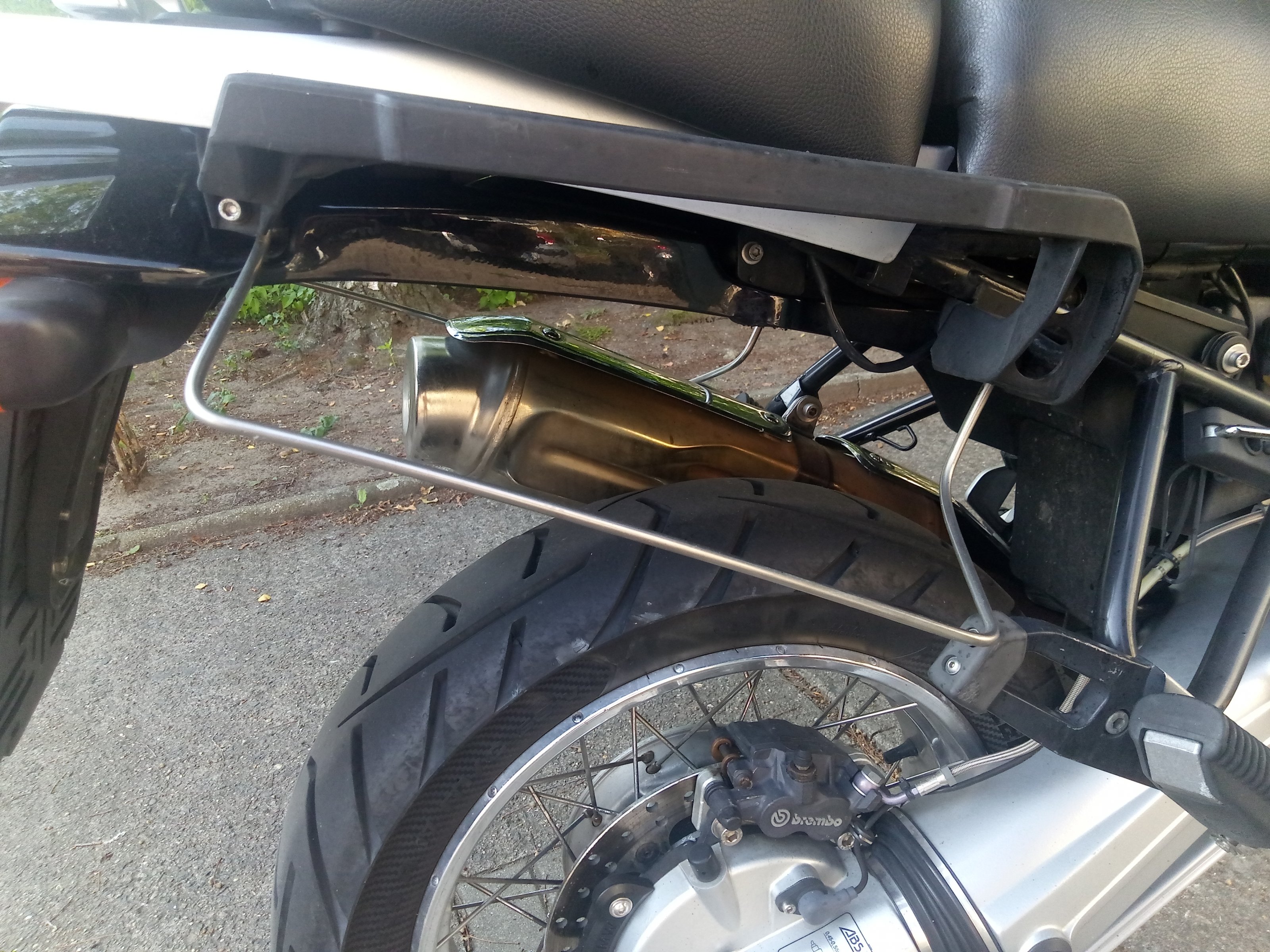

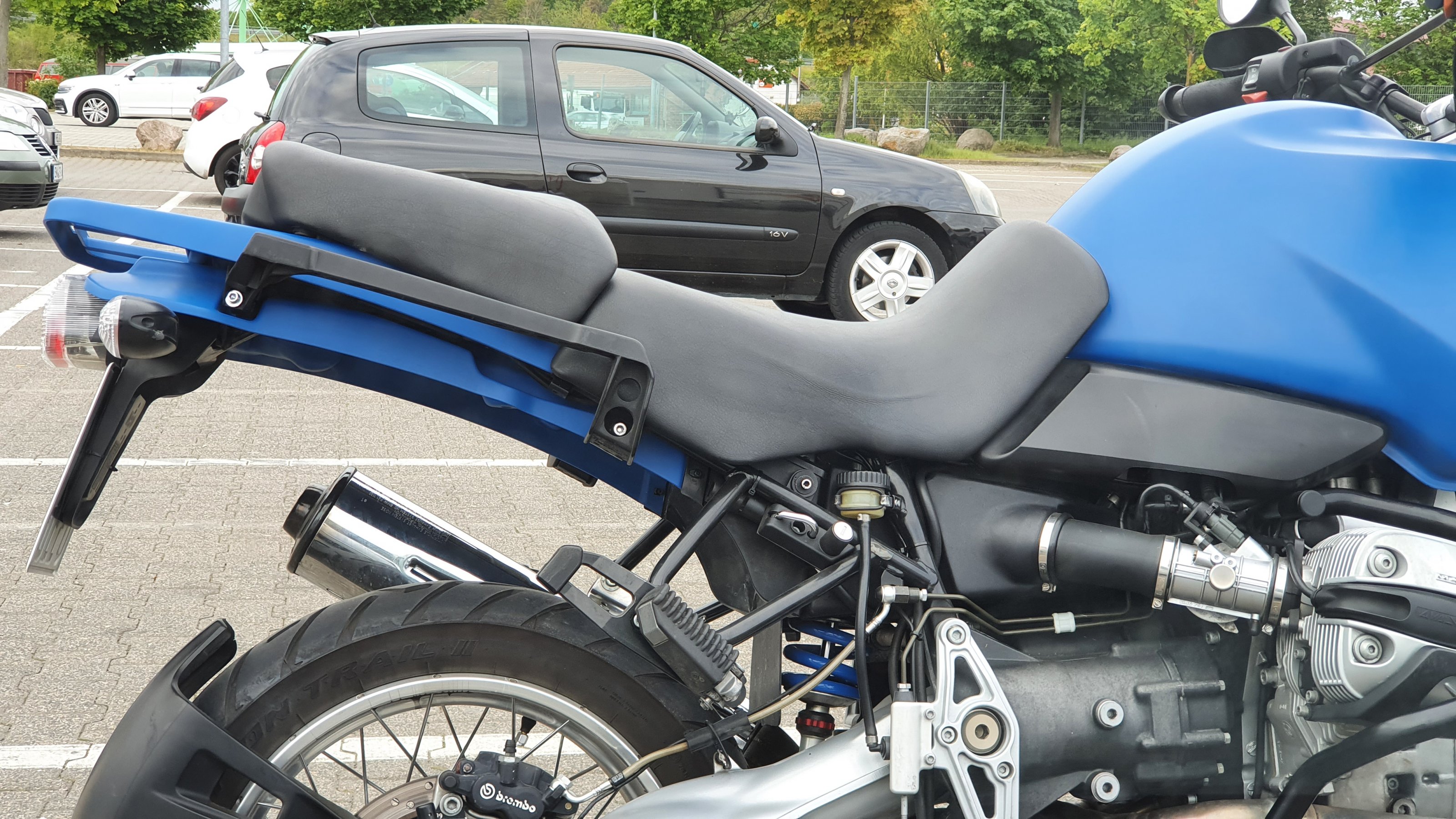

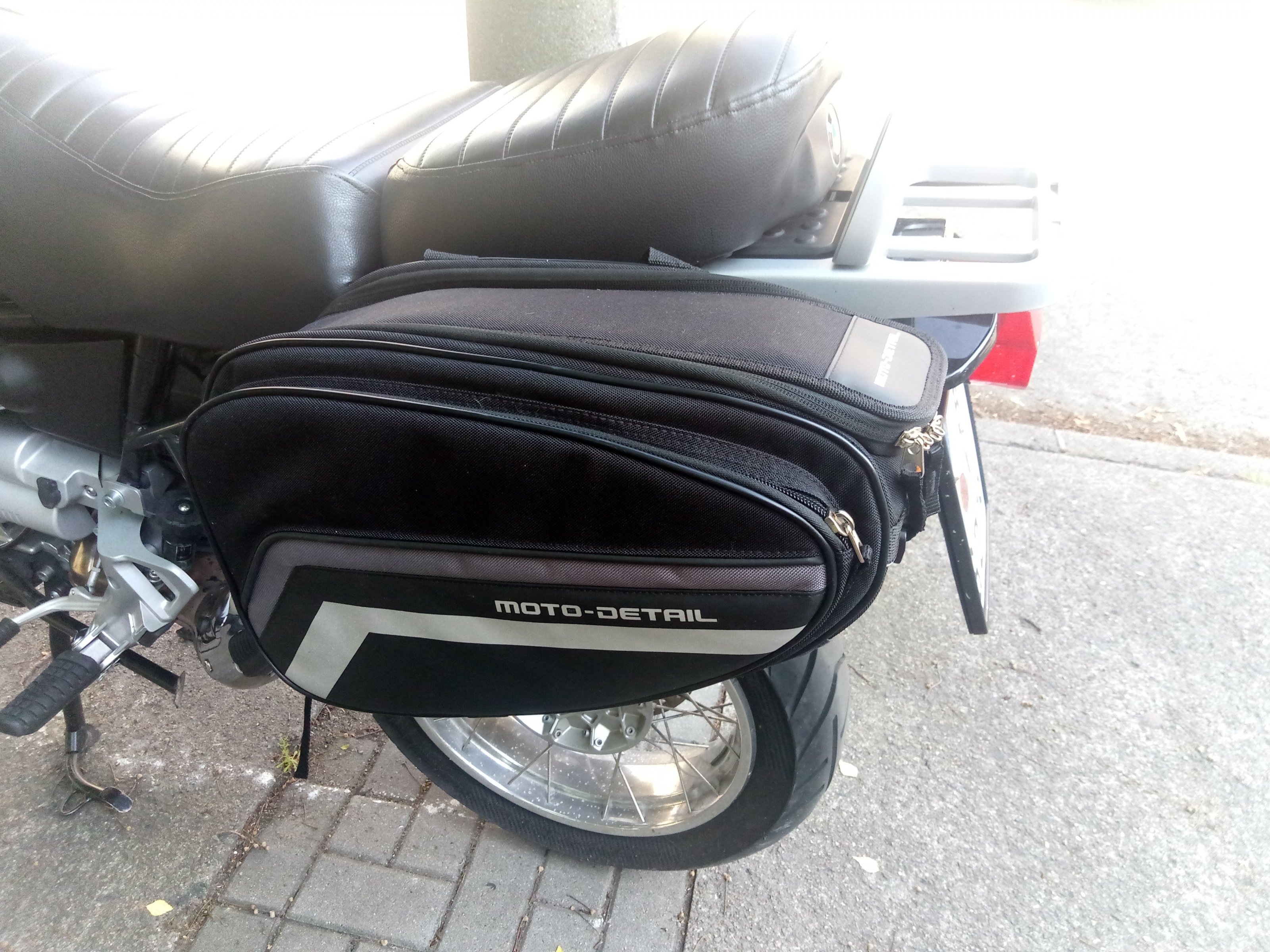

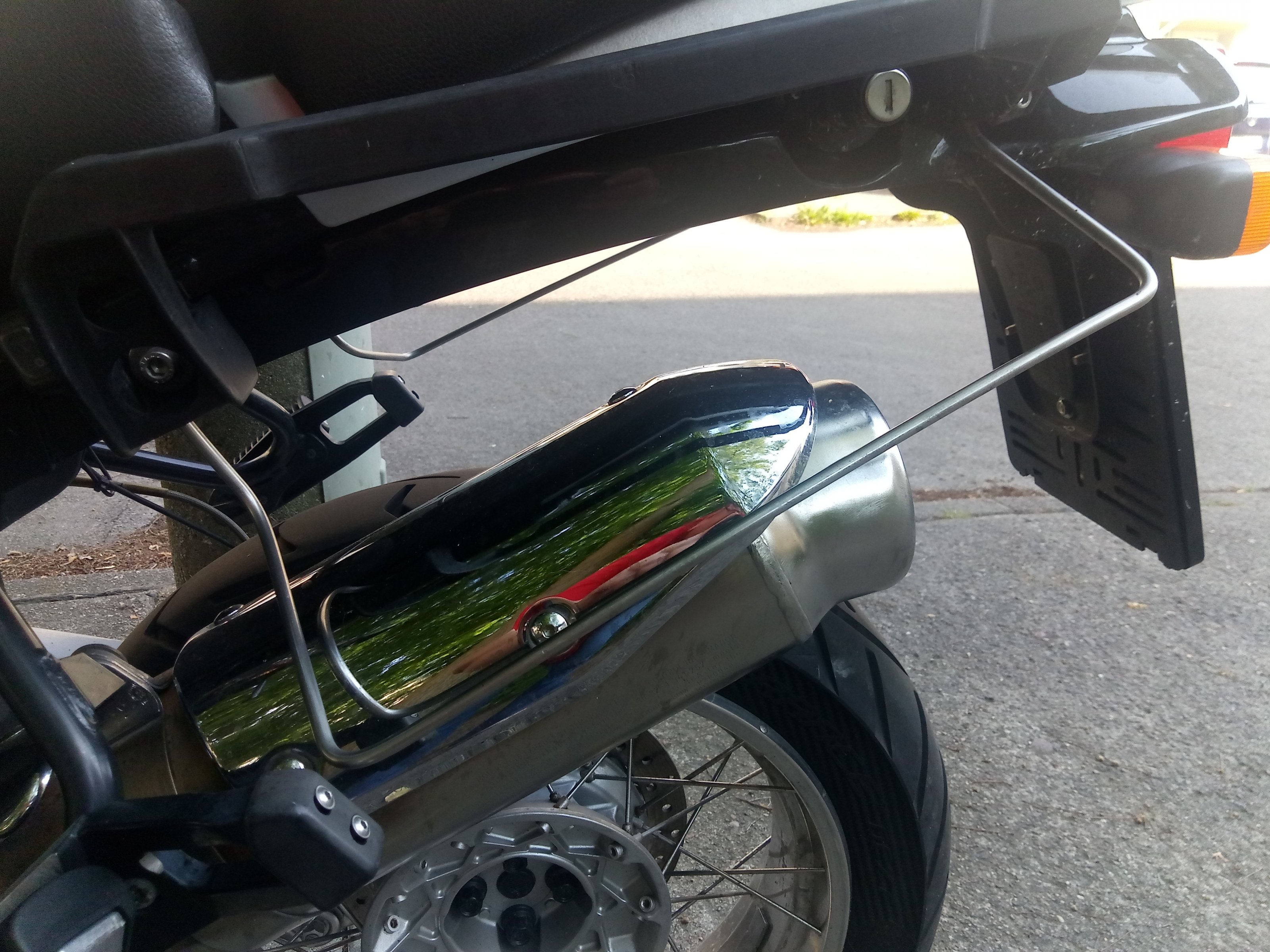

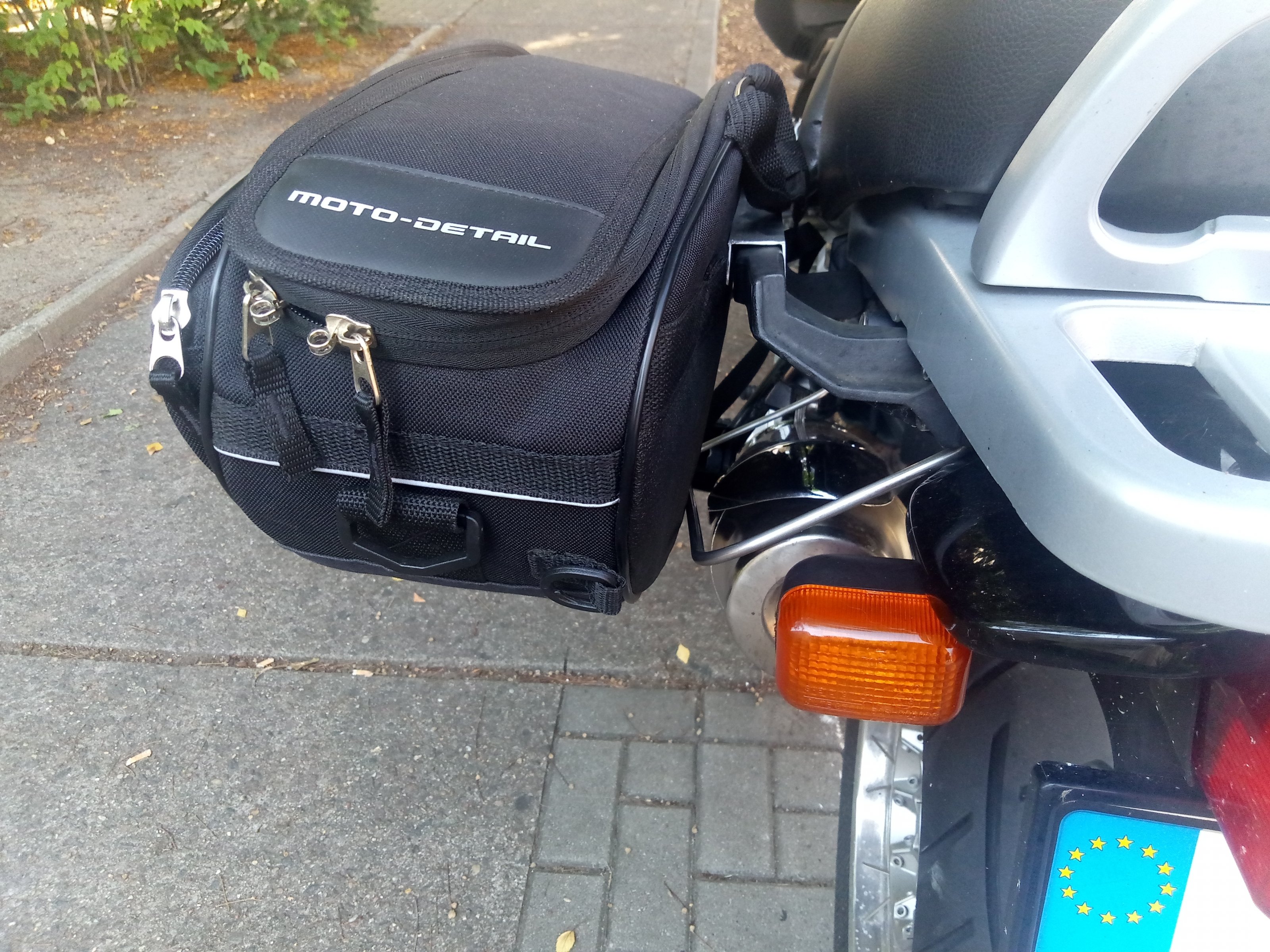

Ich denke die Bilder sprechen für sich: jede Seite ein V2A-Rundstab, 6mm, ca. 1.000mm lang. Gibt's für kleines Geld bei EBay. Ohne groß zu messen im Schraubstock abgewinkelt, an den Enden Ösen gebogen um das Gebilde unter den originalen Kofferhaltern festzuschreiben. Diese kann man für den Rundstab mit dem Dremel etwas anpassen.

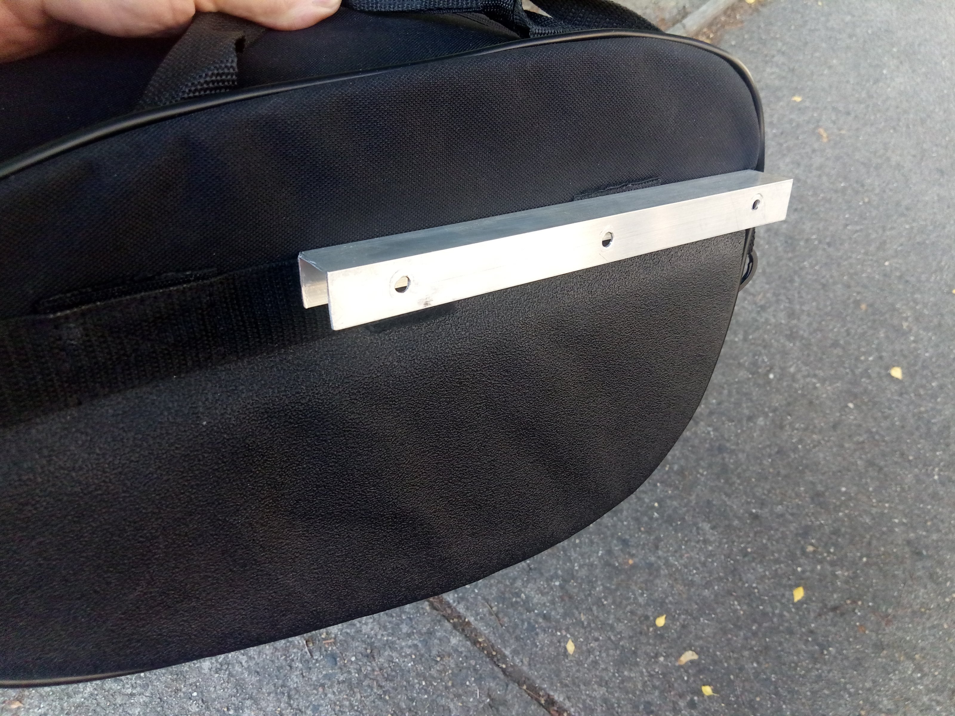

Die Gurte von den Satteltaschen habe ich ebgeschnitten, dafür ein passendes U-Profil aus Alu angeschraubt, so kann ich die Satteltaschen oben auf die originalen Kofferhalter klemmen und nach unten am Rundstab bzw. an den Sozius-Fußrasten festspannen.
MfG Gärtner
