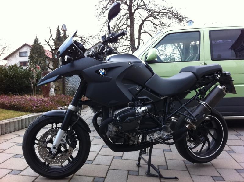

sodele, die Aufkleber auf den Protektoren sind ab.
Zu Euren Fragen:
Hinten ist alles Serie geblieben.
Vorne ist ein 17" Rad mit 120er Schluffen drauf.
Es ist eine Behrfelge, wie sie auch in der R 1200 R Classic ist.
Leider geht das nur mit Schlauch. Das RDC, falls vorhanden,
muß bei BMW wieder aus dem Steuergerät "ausgetragen" werden.
Oder man fährt halt immer mit der Warnmeldung.
Durch die Rad/Reifen Kombi kommt mna vorne genau
2,58 cm runter. Man darf ja auch den geänderten
Reifendurchmesser 120/70 zu 110/80 nicht vergessen.
Da meine Federvorspannung vorne aber immer auf unterstem Niveau war,
reichten zwei Stufen rauf um den Wert zu halbieren.
Mir ging es auch immer um das Supermotofeeling / Handling beim fahren
und deshalb ist hinten auch der 150er drauf geblieben.
Er ermöglicht mir bei gleicher Kurvengeschwindigkeit wesentlich
geringere Schräglagen, als ein 180ger oder gar 190ger.
Es setzt also nichts "wesentlich" früher auf als vorher.
Gestern erst noch getestet. Fußbremse rechts setze auf,
als die Fuhre schon wirklich in einem Schräglagenwinkel fuhr,
der für offentliche Straßen eigentlich ungeeignet ist. ;)
Die Gabelrohre wurden foliert, Edelstahl- und Kunststoffseitenteile,
sowie Zylinderdeckel seidenmatt schwarz lackiert.
Motortechnisch wurden in 2010 schon Nockenwellen, PC 3
und SR Racing Komplettanlage in Titan verbaut.
Also mir macht das Teil mehr Spaß als meine umgebaute S 1000 RR. :cool:

Danke Volkmar,
Schau mal auf die Schraubenbohrung im Schnabel,
wo sonst die Schnabelverbreiterung verschraubt wird. :D
Eins habe ich noch vergessen.
Vorne ist der Kotflügel der F 800 R verbaut.
Gehalten wird er an den Gabelrohren mit selbst
entwickelten Befestigungselementen,
die auf meinem 3D Drucker gefertigt wurden.

Ne, oder? Ist das ein BMW Logo? :)
Si! :D
@Steffen
Sorry, aber für so eine Anpassung braucht man schon den Kotflügel und das Bike, an welches der Kotflügel dran soll.
Da muß der Radius der Gabelrohre und der Abstand zum Kotflügel genau vermessen werden.
Ist leider alles nicht so einfach.

Die GS sieht super aus!:eek:
Genau mein Geschmack!!!
Ich werd doch wohl nicht Neidisch werden....
Oder doch....
"VERDAMMT";)
Glückwunsch zu diesem tollen Motorrad!:D
MfG Jo

Hallo Achim,
seeeehr Geil geworden.:):)
Das Heckdingensbumsens würde ich noch Schwarz machen.
