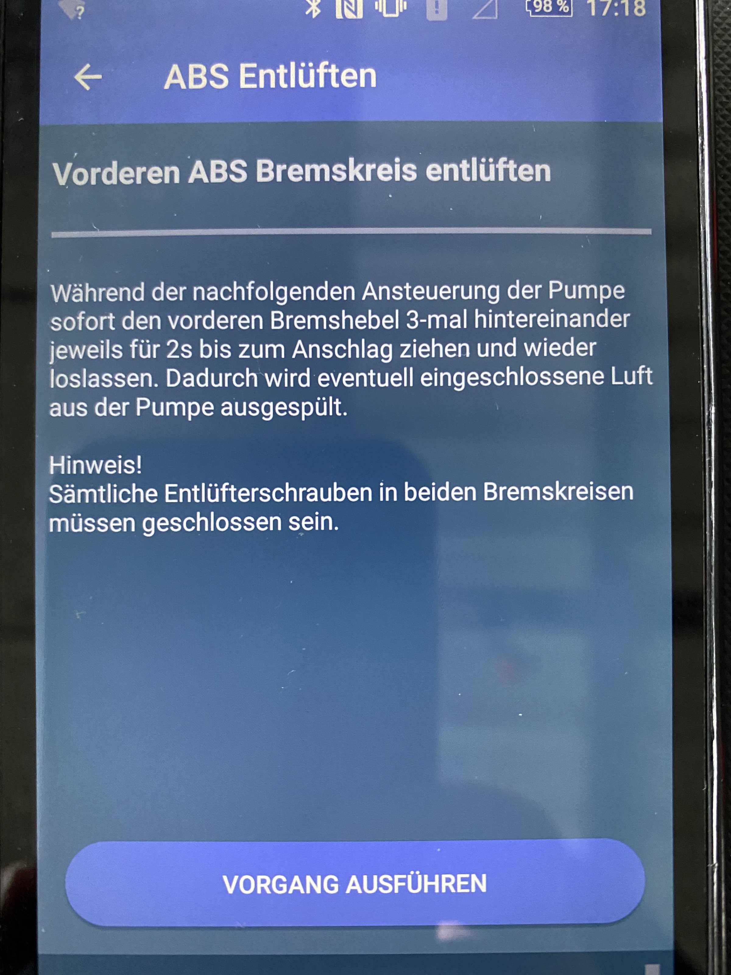

Seit heute bin ich nämlich stolzer Besitzer der Moto Scan App (Vollversion) mit sämtlichen Diagnose Features. Darunter auch im ABS Steuergerät die "Service-Funktion" "Vordere/Hintere Bremse Entlüften".
Beschreibung durchgelesen und gleiche mal durchgeführt (Probefahrt und Langzeiterfahrungen fehlen noch). Anders als bei den PKW ABS-Entlüftungsroutinen, die ich so kenne, wird bei diesen Entlüftungs-Routinen nicht über die Entlüftungssanschlüsse am Bremssattel nach "extern" entlüftet, sondern unter Zuhilfenahme der ABS Pumpe und entsprechendem Schalten der ABS Ventile die Bremsflüssigkeit "im Kreis gepumpt". Wer den Hydraulik-Schaltplan einer ABS Hydraulikeinheit kennt wird auch wissen, dass somit durchaus Luft aus dem System rausgepumpt werden kann !
So nun aber die Masterfrage: Wer hat schon Erfahrungen mit der Moto Scan App Entlüftungsroutine gemacht und wie nachhaltig ist das ganze ? Wenn's zumindest soweit hilft, dass zwischen den Inspektionsintervallen der Aufwand für den Fahrer geringer wird, ist es zumindest schon mal ein Teilerfolg.
Danke für Erfahrungsberichte. Stefan
Verstehe ich das richtig?
Nur den diagnose adapter kaufen, Motoscan app kaufen, verbinden und lt. Beschreibung entlüften ohne eine Schraube anzufassen?
Hört sich so als ob sogar ich das könnte ;-)
lg jörg
Richtig, So wie beschrieben ist die Prozedur mit der Moto Scan App. 1 Schraube muss geöffnet werden, um den Kunststoffdeckel / Batterieabdeckung abzunehmen. Hinter dem Deckel sitzt die Batterie und der Diagnoseanschluss.
Ob die Prozedur was bringt kann ich noch nicht sagen. Aber die bisher hier gemeldeten Erfahrungen sind ja vielversprechend und schlechter kann's ja fast nicht werden.

NEIN! Natürlich nicht! Der Entlüftungsnippel am Bremssattel muss auch geöffnet und geschlossen werden.
Lasst es besser, wirklich! Es ist immernoch eine Bremse. Wenn man so wenig Ahnung hat, sollte man echt die Finger davon lassen.
Gast48944
Das ist um eventuell vorhandene Luft aus dem Druckmodulator zu spülen und wieder mit Bremsflüssigkeit zu befüllen. Danach muss die Luft aber auch aus der Leitung und dazu muss man dann herkömmlich entlüften.
Ich meine das steht aber auch in der Beschreibung der Prozedur in Motoscan.

Gast48944
Ich finde es immer wieder erschreckend wie schlecht das Leseverständnis vieler ist!
- Es muss IMMER manuell entlüftet werden (mit Werkzeug zum Anfassen und Betätigen mit den Händen)! Die Luft muss ja raus aus dem System. Und das sowohl BEVOR Motoscan zum Einsatz kommt UND NOCHMAL DANACH.
- Stahlbus Ventile erleichtern NUR den Vorgang des manuellen/herkömmlichen Entlüftens. Nicht mehr und nicht weniger! (Es wird Werkzeug, ein Auffangbehälter und neue Bremsflüssigkeit benötigt).
- Die App "Motoscan" startet NUR einen Spülvorgang des Druckmodulators. FALLS sich in dem Modulator Luft befindet, SOLL diese dadurch in die Bremsleitung gedrückt werden.
- Die sich DANN in der Leitung zum Bremssattel befindliche Luft muss danach durch herkömmliches Entlüften (wieder mit Werkzeug zum Anfassen mit den Händen) aus dem Ventil am Bremssattel herausgedrückt werden.
