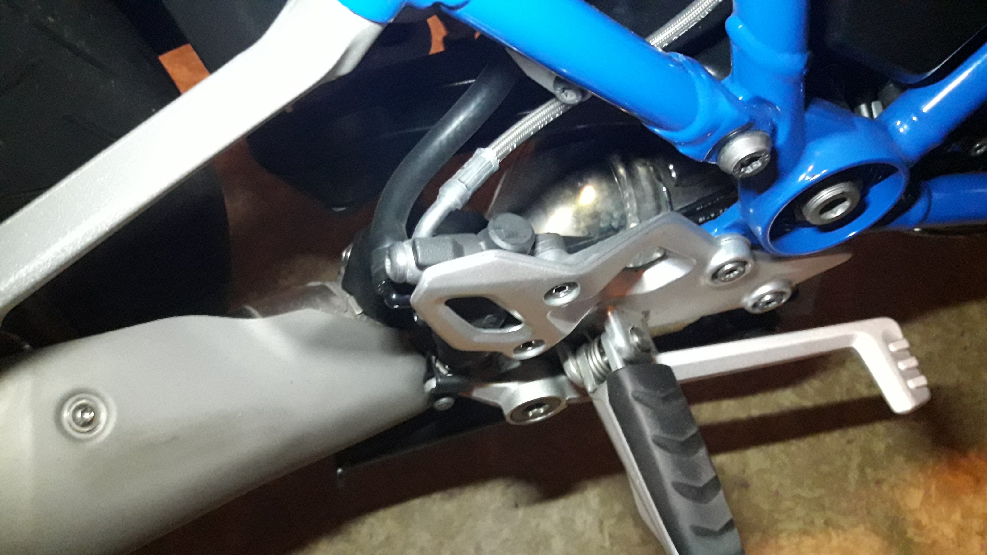

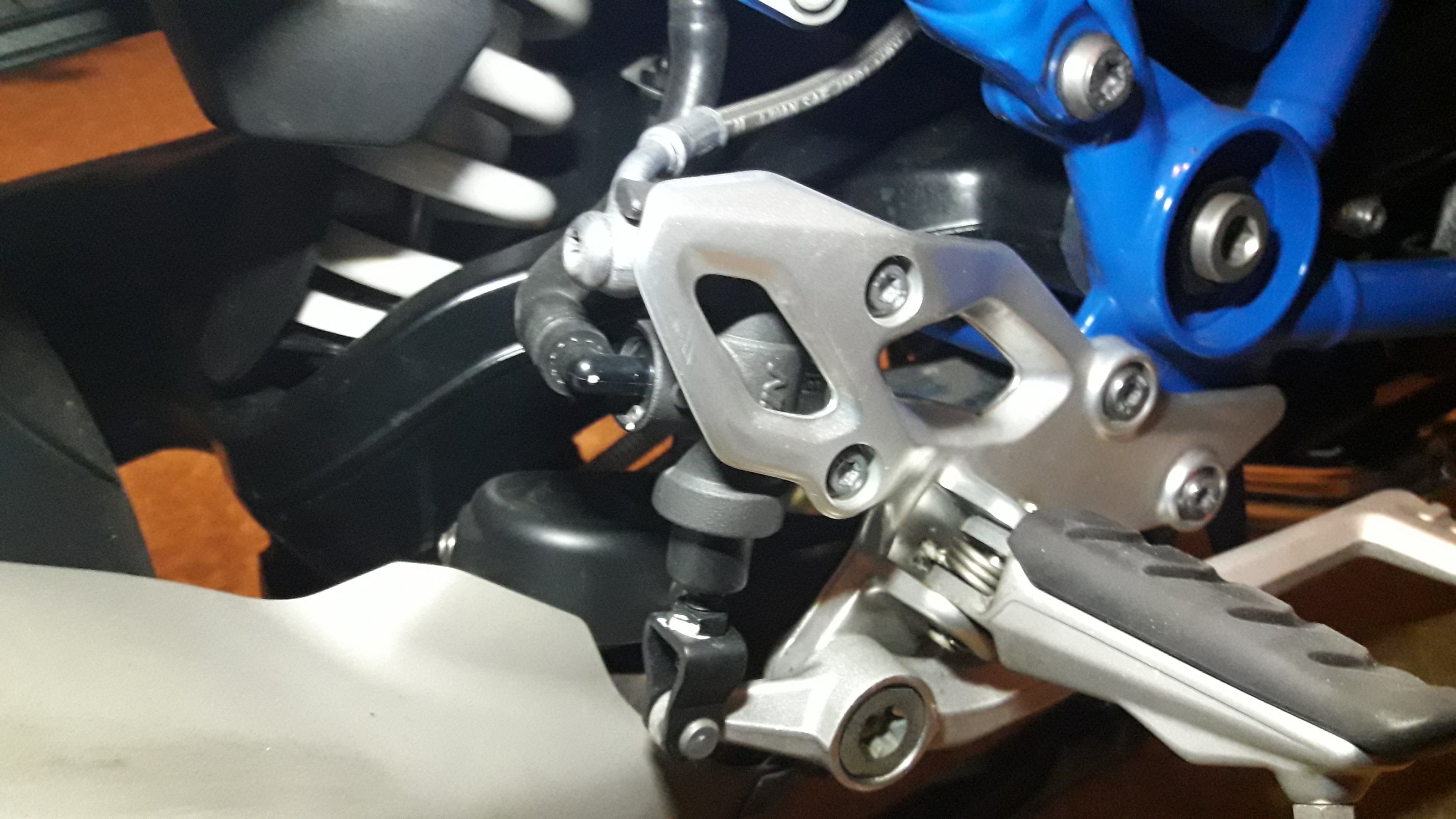

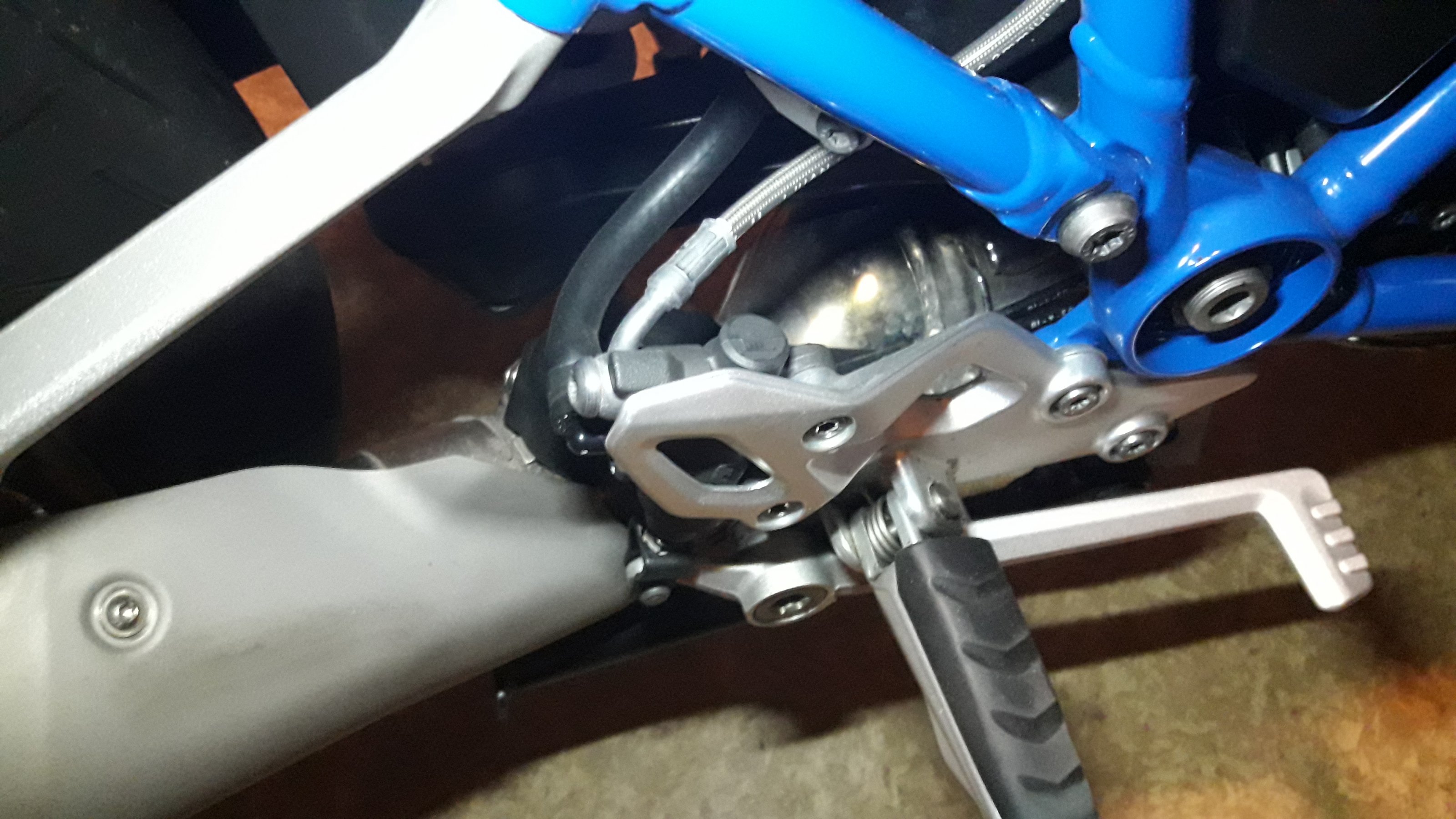

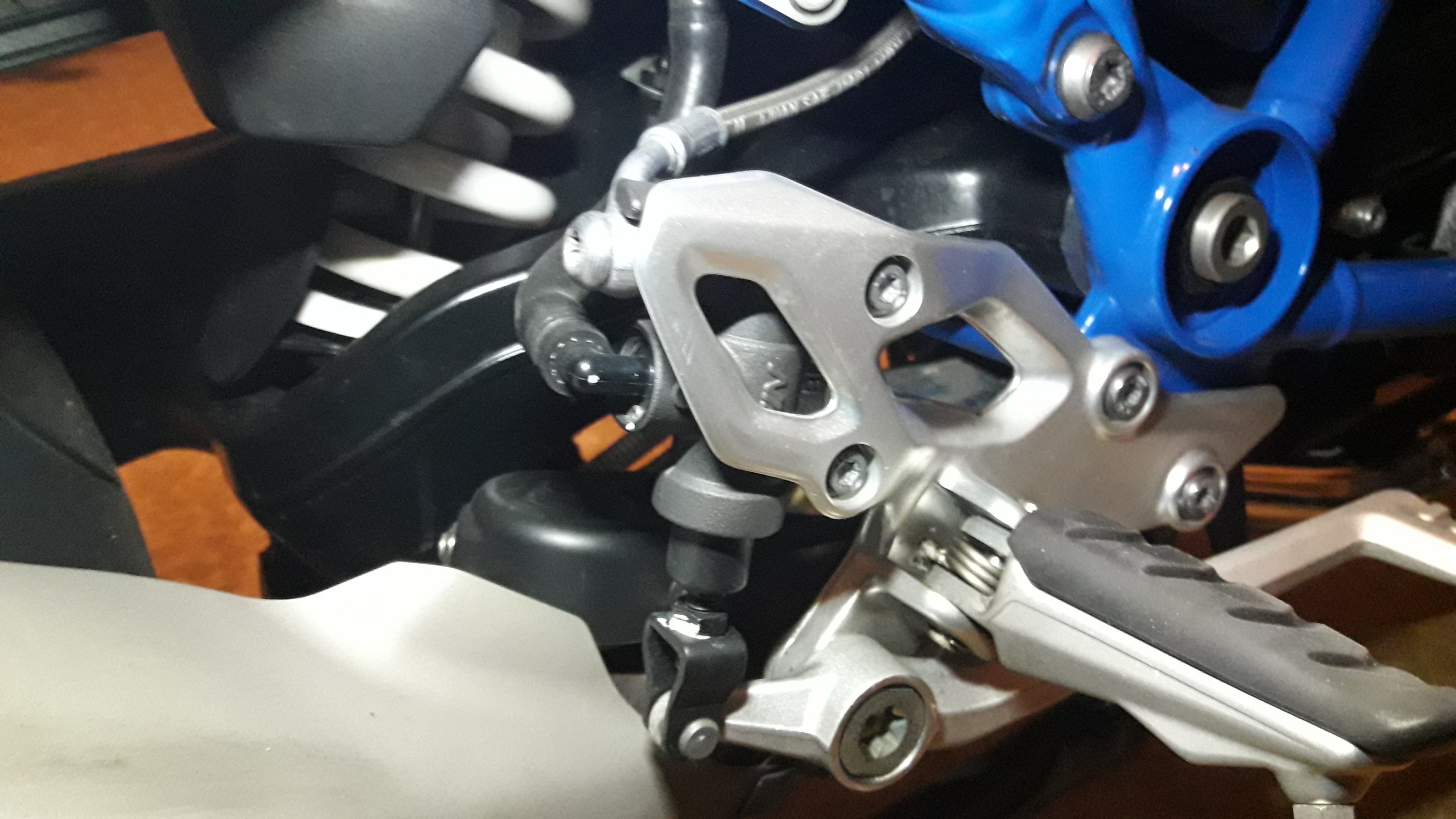

Ich war mit meiner 2018er GS auch davon betroffen,mit meiner 2019er R gibt's überhaupt keine Probleme,obwohl die Anlage,bis auf die Bremspumpe hinten,identisch ist...wenn ich aber den Anbau der Bremspumpe vergleiche könnte das mit der Temperatur schon stimmen.
Bei der R ist die Pumpe weiter hinten und etwas weiter aussen montiert.20201214_205401.jpg20201214_205347.jpg
