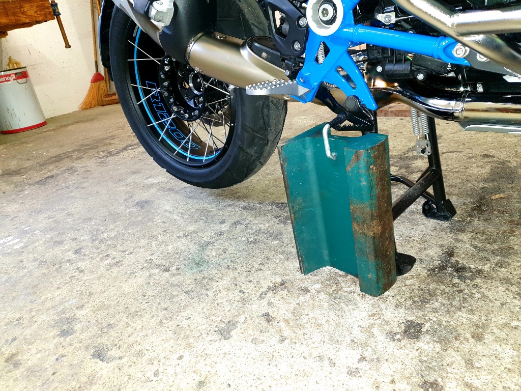

Ich hänge des Gewicht einfach an das Bremspedal und vor der nächste Tour wieder ab. Hintere Bremse danach knallhart und die vordere auch. Ansonsten einfach mal entlüften und danach so verfahren. Bremst dann echt bombig, erst recht mit den roten Brembos

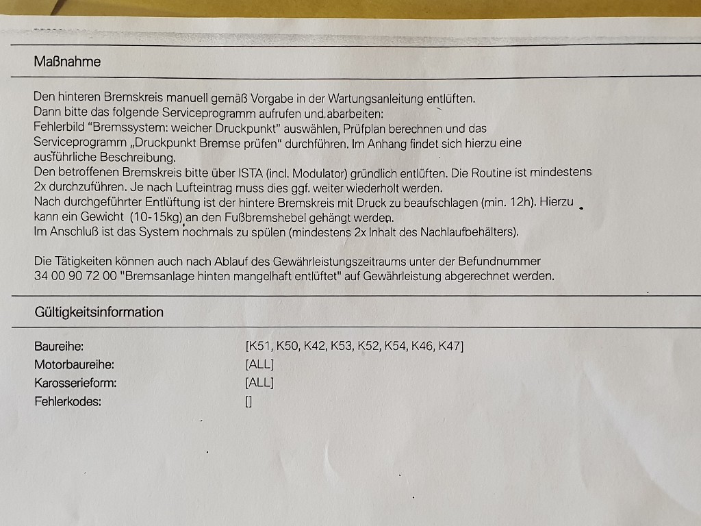

Wenn der Fußbremshebel schon so weit im Stand nach unten gedrückt werden kann, dass er am Hauptständer der aufgebockten Maschine anschlägt, ist es viel zu spät, dann muss entlüftet werden. Durch gelegentliches Bremsen mit der Hinterradbremse alleine sollte man ab dem Entlüften merken, dass die Bremse weicher geworden ist (der Fuß steht dann deutlich schräger). Dann über Nacht gemäß Empfehlung ein 10 kg-Gewicht an den Fußbremshebel hängen. Am nächsten Tag ist dann wieder ein Druckpunkt vorhanden. Das hilft bei mir, die Entlüftungsintervalle ausreichend lange zu strecken. Und es ist sicherlich einfacher als Entlüften, wenn der Druckpunkt danach erst einmal wieder OK ist. Ich würde auf jeden Fall das 10kg-Gewicht wählen (z. B. eine Hantel oder etwas ähnliches). Die Luft kann wohl kaum damit rausgedrückt werden. Aufgrund des hohen Drucks löst sich die Luftmenge in der Bremsflüssigkeit (aber nur, wenn die Menge ausreichend klein ist), nach dem Wegnehmen des Gewichtes wird die Bremsflüssigkeit im System wieder verteilt, vielleicht gast die Luft dann teilweise doch über den Vorratsbehälter wieder aus (meine Vermutung). Zumindest wird es einige Zeit dauern, bis sich wieder Luftblasen bilden, die die Bremse wieder weichen werden lassen.

@KlausB Danke für die Antwort, jetzt habe ich da mal eine Vorstellung worum es da geht. Werde das dann nach dem KD auch so machen.

Ich kenne einen Freundlichen, der hängt in der Werkstatt ein 30cm Stück Eisenbahnschiene hin. :D

Einfach mal hier die beiden Bilder im Beitrag Nr. 193 von Browser anschauen, da ist die Beschreibung und das entsprechende Gewicht zu sehen. :smile:

Faulheit? Gewicht dran hängen und wieder wegnehmen ist nun mal einfach, wenn das Mopped in der Garage steht. Entlüften bedeutet Schrauben und Bremsflüssigkeit nachfüllen, Gewicht anhängen und abhängen ist Sache von Sekunden, gibt keine schmutzigen Finger usw.. Und es kostet rein gar nichts. Wenn die Bremse mir zu weich vorkommt, dann hänge ich das Gewicht an. Ob 10 kg übertrieben ist, weiß ich nicht. Es steht in den Unterlagen bei BMW, warum also abweichen? Das Gewicht hängt nicht ständig, warum sollte es denn.

Mahlzeit. War heute zur 20tkm Durchsicht. Hatte ja auch die hintere Bremse bemängelt. Es gab neues Öl und natürlich auch entlüften. Hab den Mechaniker dann mal gefragt ob es den ein Hinweis gibt warum die immer Luft zieht. Er meinte sie haben den Fehler gefunden. Das hängt mit der Pumpe zusammen. Beim Starten macht die ja nen Selbsttest. Die pumpt wohl zu schnell. Dadurch zieht es durch den WDR Luft rein. Daher die Info die hier schon mal geflossen ist, das es zeitnah ein Update gibt.
Mfg Mirko
