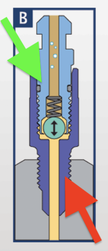

Ich habe jetzt einen neuen Versuch unternommen das Problem in den Griff zubekommen.
Ich habe mir von Stahlbus Entlüftungsventile gekauft. Der Vorteil man kann alleine entlüften und der Aufbau des Ventils ist anders wie original, eigentlich doppelte Sicherheit. Weil das Ventil, roter Pfeil immer fest verschraubt bleibt und so keine Luft durch das Gewinde während der Entlüftung eindringen kann, da bin ich mir beim originalen nicht so sicher wenn es geöffnet ist. Der grüne Pfeil, dass eigentliche Entlüftungsventil ist zusätzlich mit einen O-Ring abgedichtet, ich hoffe mal das es nun besser wird. Beim ersten Entlüften gestern kam einiges an Luft raus und der Weg ist sehr kurz geworden, ob es hilft wird die Zukunft zeigen.
Stahlbus.pngBild Quelle: Stahlbus

Mein Gasgriff würde sich in die richtige Richtung mitdrehen 😉. Von daher ist es egal ob er griffig ist.
Wird auf jeden Fall helfen. So habe ich das jetzt auch schon ein paar Male gemacht, wenn ich nicht zum Freundlichen fahren wollte. Die Stahlbus-Ventile machen das sehr einfach. Dann noch den Modulator mit Motoscan / 911 mit enlüftet und gut ist (bis zum nächsten Mal).
