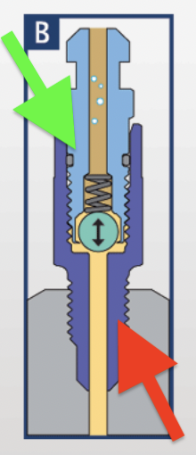

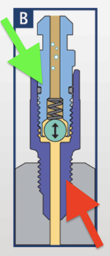

Ich habe jetzt einen neuen Versuch unternommen das Problem in den Griff zubekommen.
Ich habe mir von Stahlbus Entlüftungsventile gekauft. Der Vorteil man kann alleine entlüften und der Aufbau des Ventils ist anders wie original, eigentlich doppelte Sicherheit. Weil das Ventil, roter Pfeil immer fest verschraubt bleibt und so keine Luft durch das Gewinde während der Entlüftung eindringen kann, da bin ich mir beim originalen nicht so sicher wenn es geöffnet ist. Der grüne Pfeil, dass eigentliche Entlüftungsventil ist zusätzlich mit einen O-Ring abgedichtet, ich hoffe mal das es nun besser wird. Beim ersten Entlüften gestern kam einiges an Luft raus und der Weg ist sehr kurz geworden, ob es hilft wird die Zukunft zeigen.
Anhang anzeigen 495692Bild Quelle: Stahlbus
Update, bin jetzt 1000 Kilometer gefahren und unverändert kurz der Weg, werde weiter berichten.
Gast62317
Gibt es eigentlich von Stahlbus was passendes für die Bremspumpe hinten? Falls es da die Luft reinzieht wäre es ja sinnvoll dort zu entlüften.
War nun zum Schottern in den Alpen, und nach weiteren 2500 Kilometern die Ernüchterung. Die anfängliche Freude über den anhaltenden kurzen Hebelweg ist dahin. Von Tag zu Tag wurde es wieder schlechter und der Hebelweg wurde wieder länger. Schade erst dachte ich eine Lösung gefunden zu haben, aber leider immer noch nicht. Die geht also weiter.............
U
ufoV4
19.04.2014
3.329
Das wird auch leider so bleiben. Das Stahlbusventil habe ich auch verbaut. Ist eine gute Hilfe bei Entlüften, löst aber nicht das eigentliche Problem, leider.
