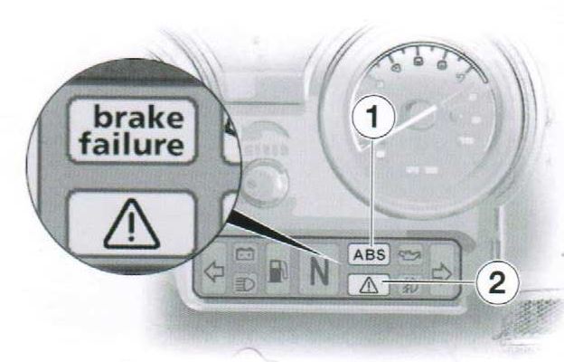

ABS2 hat 2 Kontrolllampen mit "ABS".
i-Abs hat eine Lampe mit "ABS" und eine mit "!".
Demnach ist dies I-ABS!?
Folglich kann ich auf Bildern (Anzeigen) nicht erkennen, welches ABS verbaut wurde (bei Zündung "aus")!?
Micha

Naja alle Doppelzünder haben schon mal das Integral ABS und bei den Einfachzündern siehst Du es am ABS Ring

Ich glaub, Micha will den ABS-Typ auf den Inserat-Fotos erkennen. Das wird wohl nicht einfach...

Schon klar ...
Bei ausgeschalteter Zündung und nicht erkennbaren Kontrollleuchten bleiben da nur die ABS-Ringe, die Doppelzündung, im gewissen Rahmen die Erstzulassung und bei einigen Moppeds die Farbe (zB Sonnengelb gab es nur mit I-ABS).

Also ich kann mit meinem Ipad so nah zoomen das ich die Ringe erkenne, genau so hab ich schon oft geguckt ob überhaupt Abs vorhanden ist.
Sonnengelb aber nicht verwechseln mit Mandarin :)
